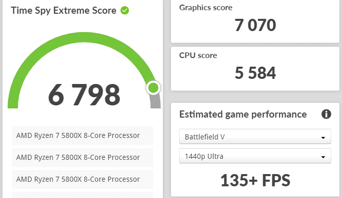

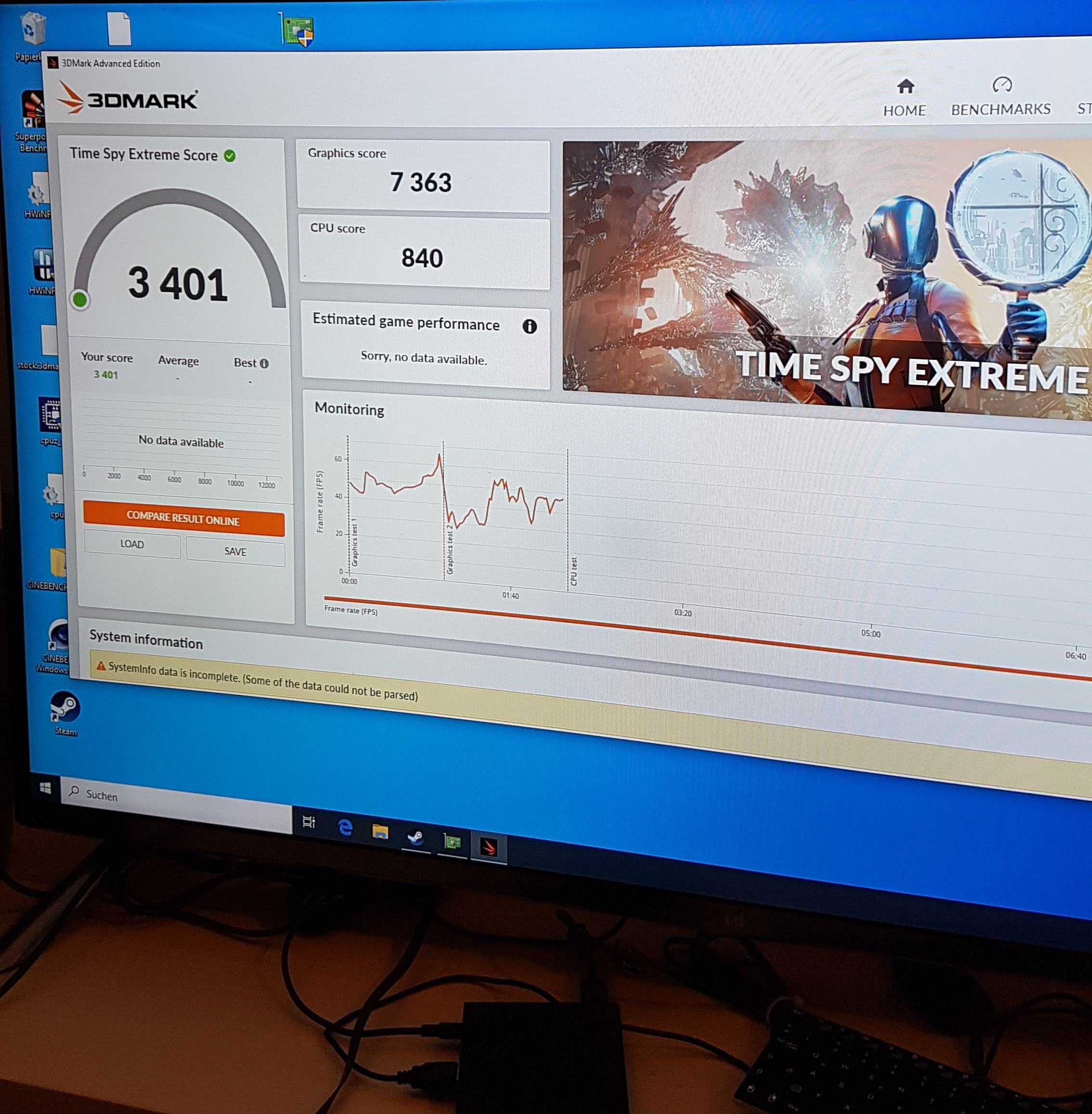

Oh seh grad das war nicht der Stock run, sondern mit Max.Freq auf 2500 und PL +15%
Stock waren ~7000 meine ich, glaub knapp drunter.
Für stock passt dann ja mein Ergebnis, oder?
Jo sollte passen. Bringt SAM eigentlich mehr Punkte in TS ?
