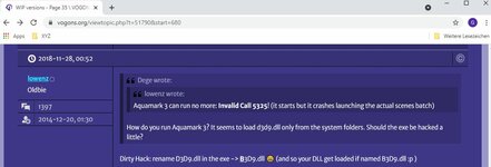

ich muss mal schauen. da gab es mal irgendwie ne getwakte DLL
1+
Man wird langsam alt, ...glatt vergessen.
aber Irgendwas funzt noch net
Kompatibilitätsmodus mit XP+Vista probiert!?
DIe Punkte sind unter Windows 7 bzw 10 für den Popo . deswegen ja Xp
Ideal wäre m4looney als Tester mit der NimeZ-Version vom Treiber, die einige kleine Anpassungen für ältere Games hat.

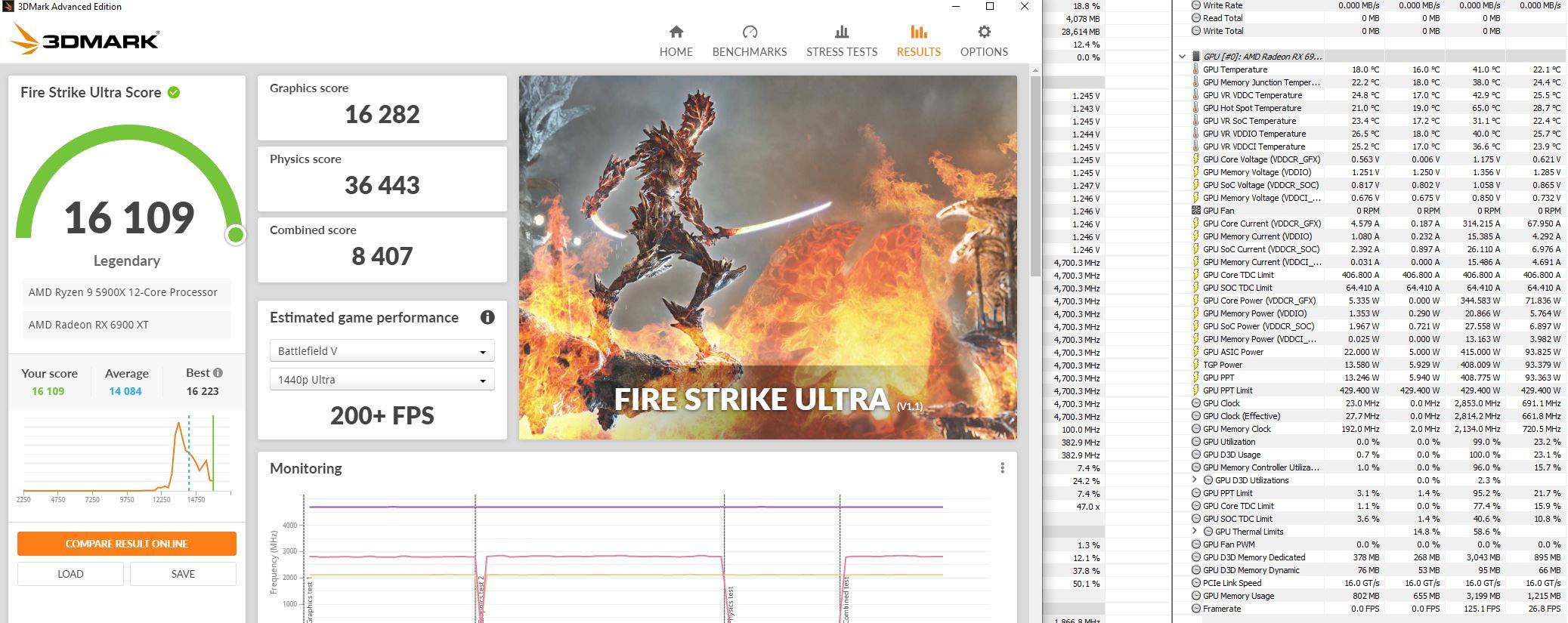

Hatt nochmal einen FS Ultra laufen lassen, konnte aber nicht viel optimieren.
FS Ultra

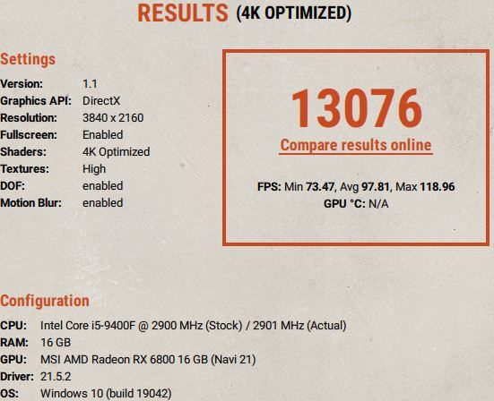

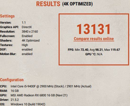

Ich könnte mir vorstellen, das ne 6900 in 4k am Meisten von FT und hohem Vram-Takt profitiert.
Die Kleinen 6800 und 6700 werden wohl net so stark vom Vram OCen profitieren.
Bei mir war zw. 2000FT und 2128FT nur 150Points Unterschied in sup4k.(ca. 1,2% maximal)
Das ist also ungefähr soviel wert wie 30MHz mehr GPU-Takt bei mir.(x)
Ob FT einen Vorteil bringt hängt vom Spiel ab.
Manche Games lieben mehr Bandbreite und Manche halt eher schnellere Latenz.
(x)Über kreuz vgl. bringt 40MHz weniger GPU mit 2150 ST schon fast soviel wie 2000 FT mit max GPU-Takt.
Der Unterschied liegt dann nur noch bei 50Points <0,4%.
(mein low Settting vs. medium Setting)
