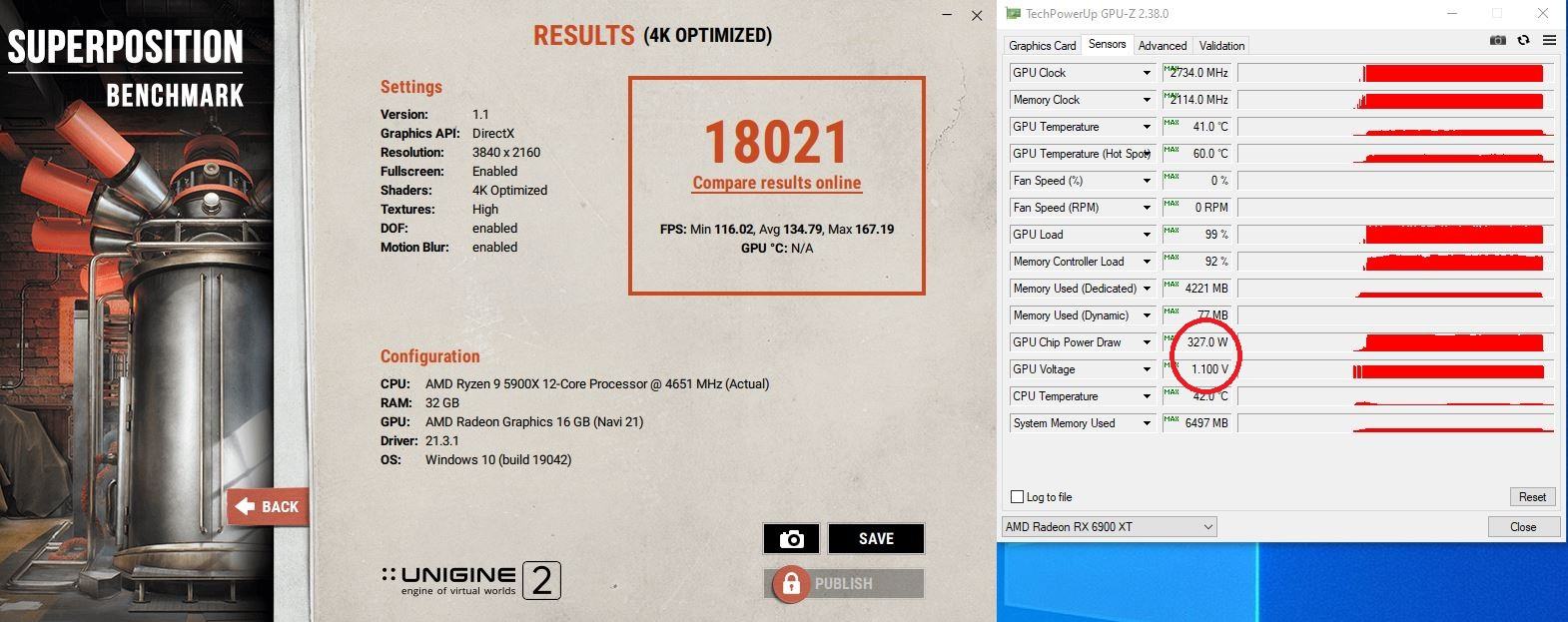

So das GPU Power Limit hab ich ich in den Griff bekommen, aber das SP Ergebnis ist eine Katastrophe!!
Die Karte macht mich fertig :(

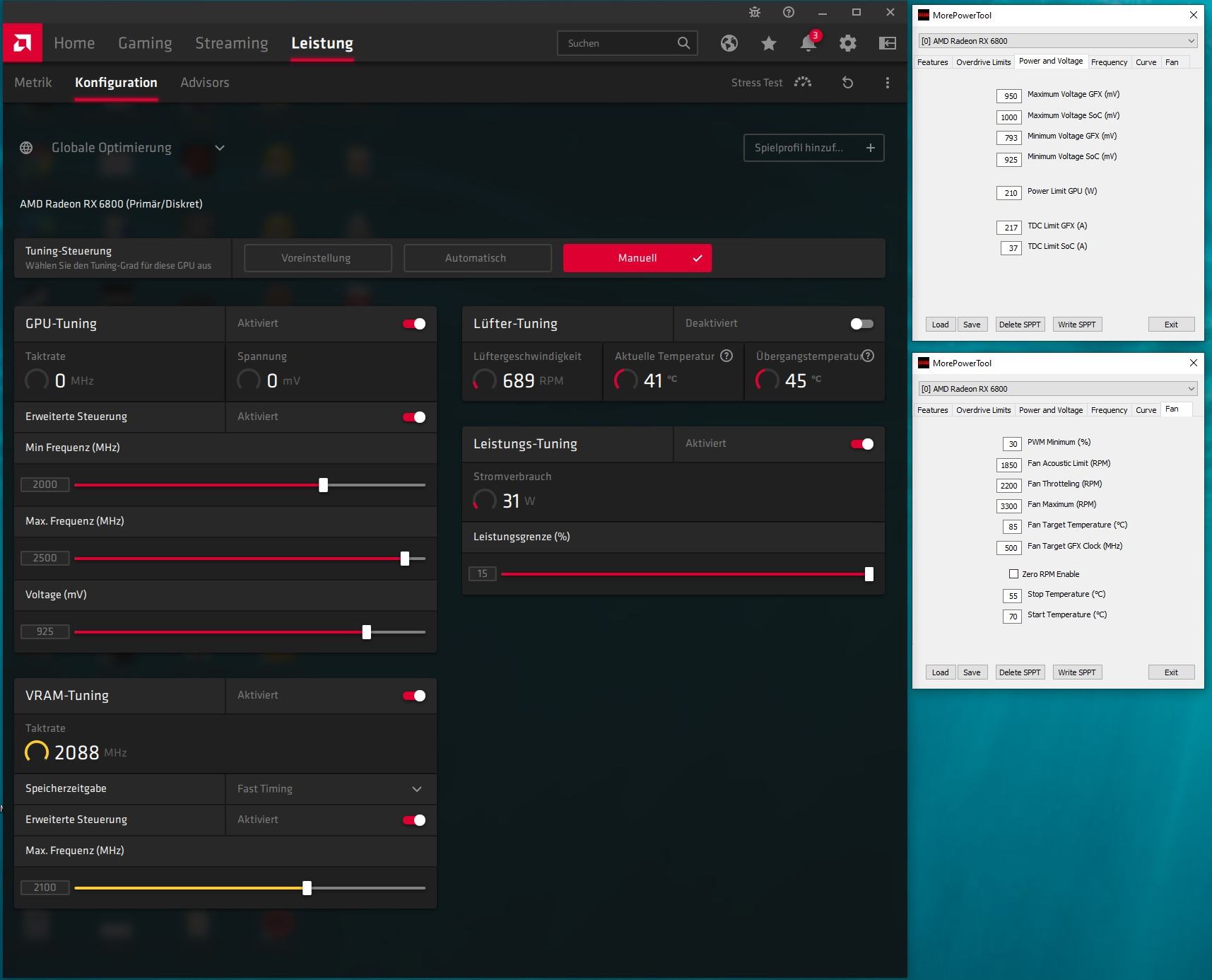

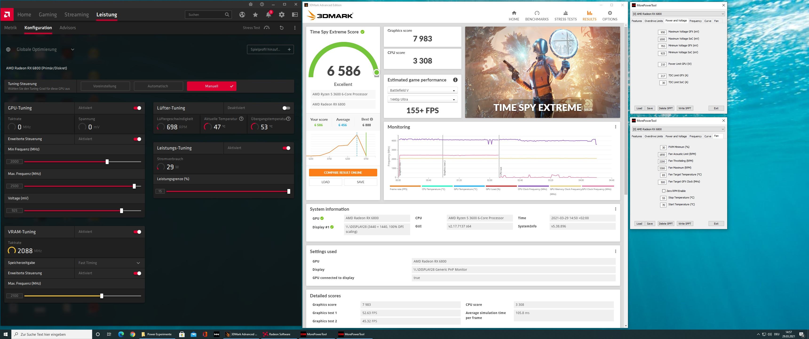

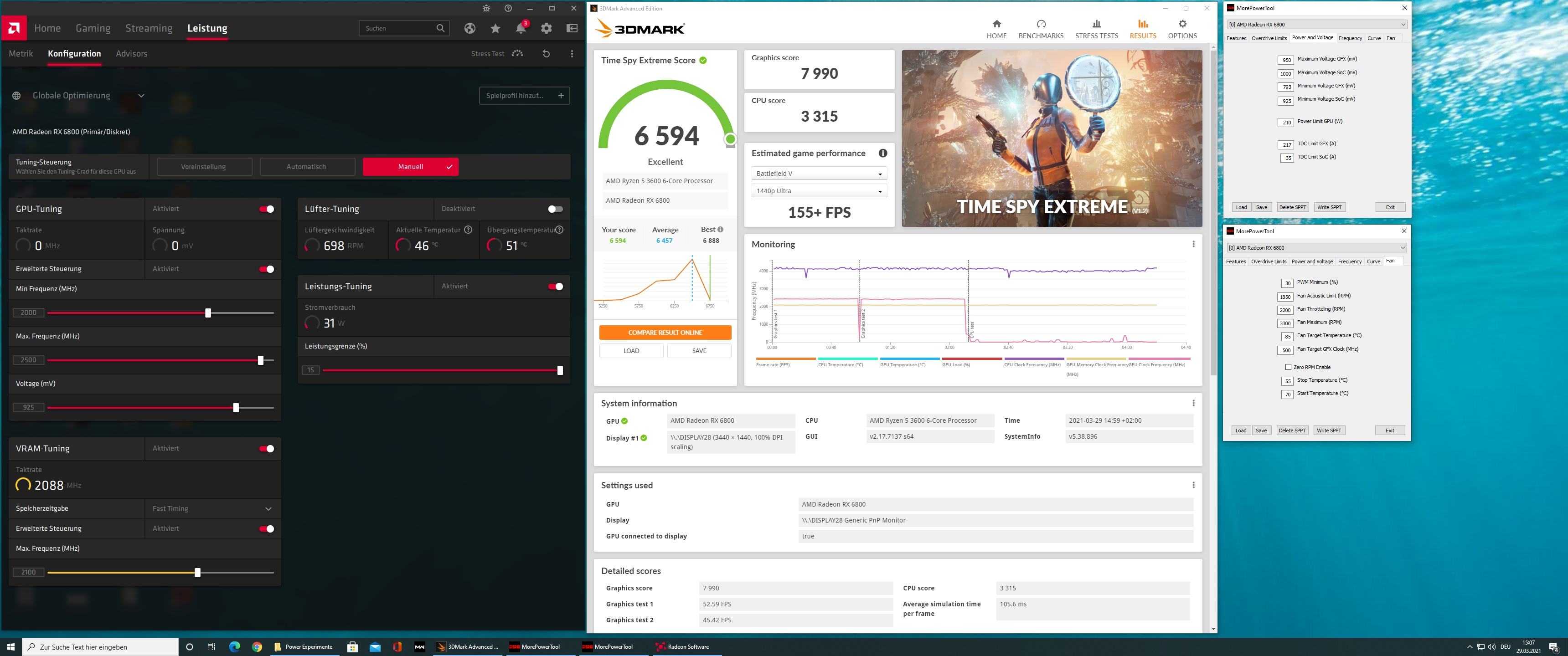

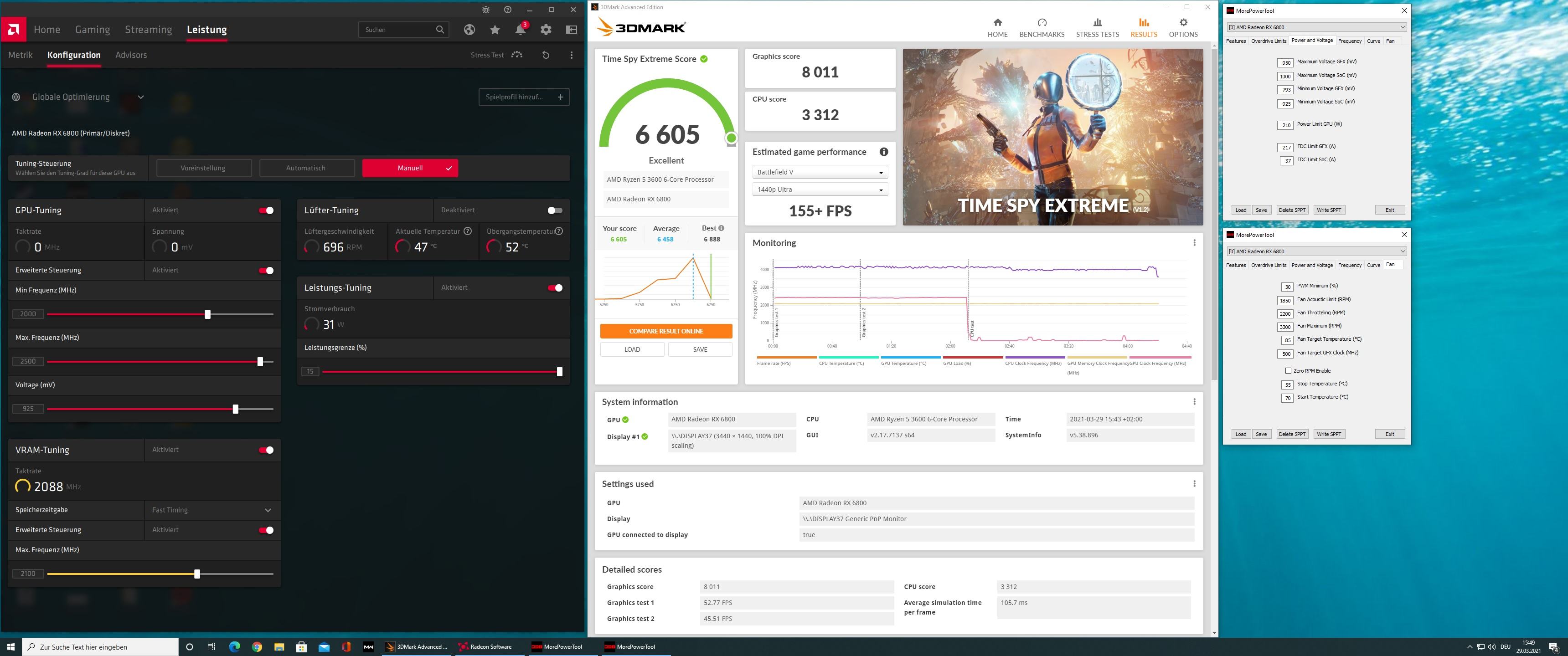

Ok, ich habe wieder etwas getestet und komme mit (zumindest für mich) erstaunlichen Ergebnissen wieder:
1) TDP-Erhöhung bringt etwas (aber erstaunlich wenig).
2) Zusammen mit der TDC-Erhöhung geht da ein kleines bisschen mehr.
3) 21.3.1 (WHQL) != 21.3.1 (BETA), was Leistung angeht. Die Beta ist insgesamt schneller (Unterschied etwa ~11 GPs, prognostiziert)
4) Was es echt raushaut: die TDC-SoC-Erhöhung. Ich hatte noch nie einen 8000er mit dem 24/7-OC. Jetzt sogar 8011 GPs.
Ich muss noch natürlich mit mehr Frequenz testen, lasse die Werte erstmal so. Ich hätte nie gedacht, dass damit sogar noch was geht... Ist halt mal wieder ein neuer OC-Faktor, :seufz:
Edit: da geht noch gut was, krass ^^. Alter Rekord mit mehr Einsatz:
Neuer Versuch mit weniger Einsatz (so hoch kam ich noch nie mit 2540 MHz!):

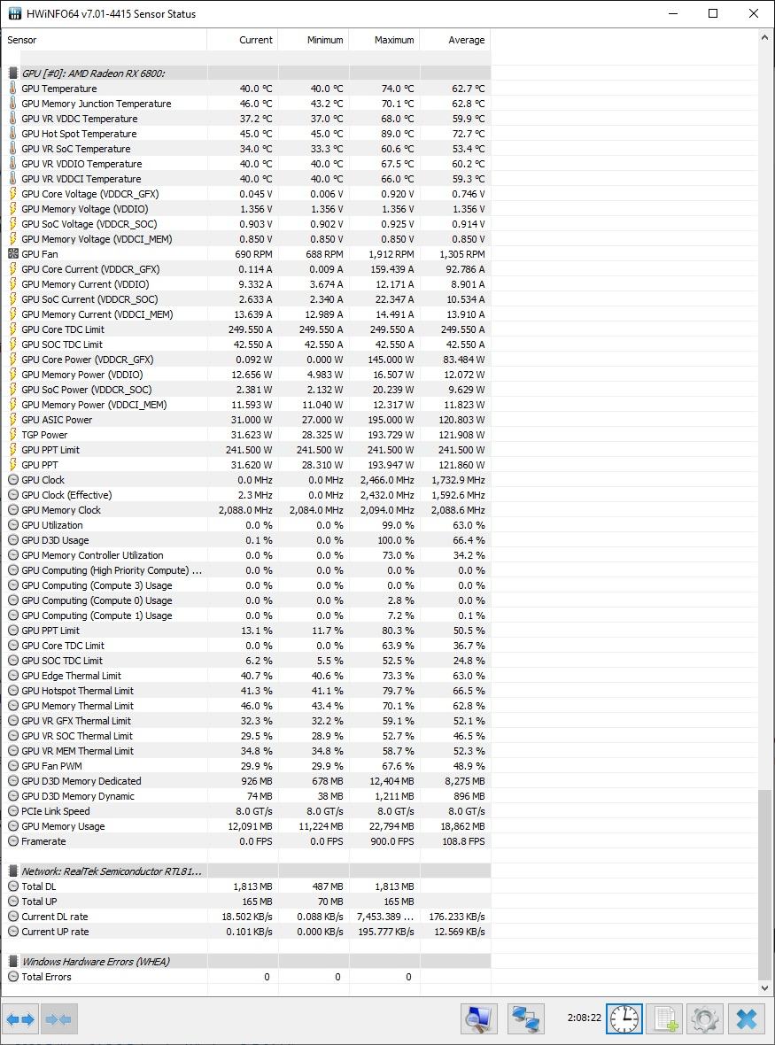

Edit: 2h-Warzone HWInfo und 24/7-OC angehängt. Ich würde sagen das 24/7-Setting taugt. Warzone läuft unter 3440 * 1440 Ultra meist über 100 FPS mit Raytracing bei etwa 180 W und 2440 MHz. Warzone ist vom Verbauch irgendwo im Mittelfeld. HZD verbraucht etwa 15 W weniger. Mafia verbraucht etwas mehr. Taugt also. Bin zufrieden. Ich wollte die 8000 GPs in TSX für 24/7 knacken. Ziel erreicht. Verbrauch ist sogar weniger als Stock. Läuft ^^.
