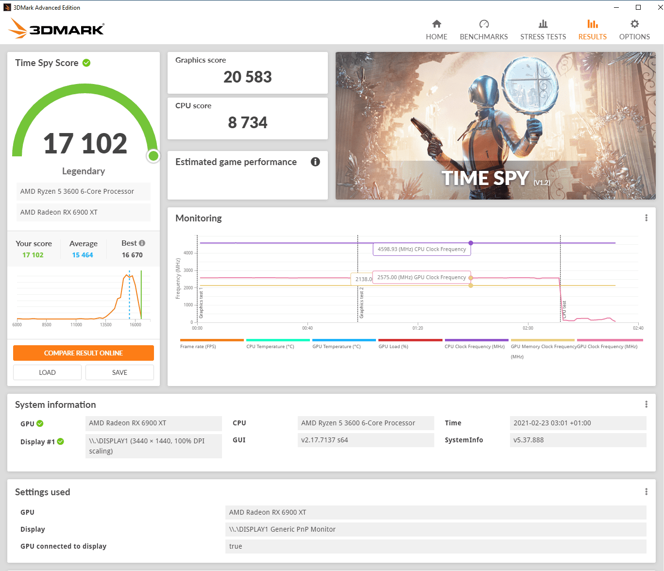

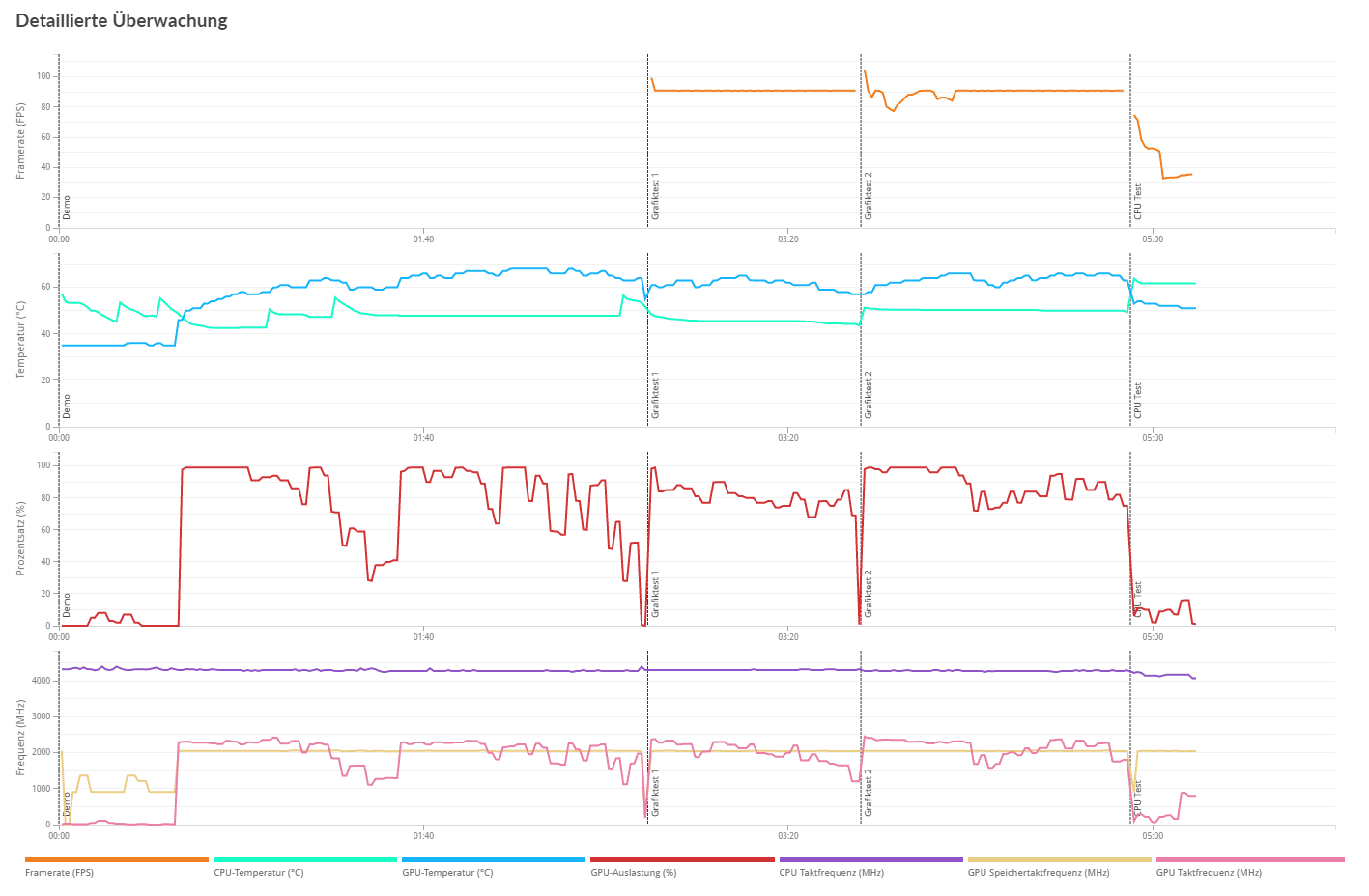

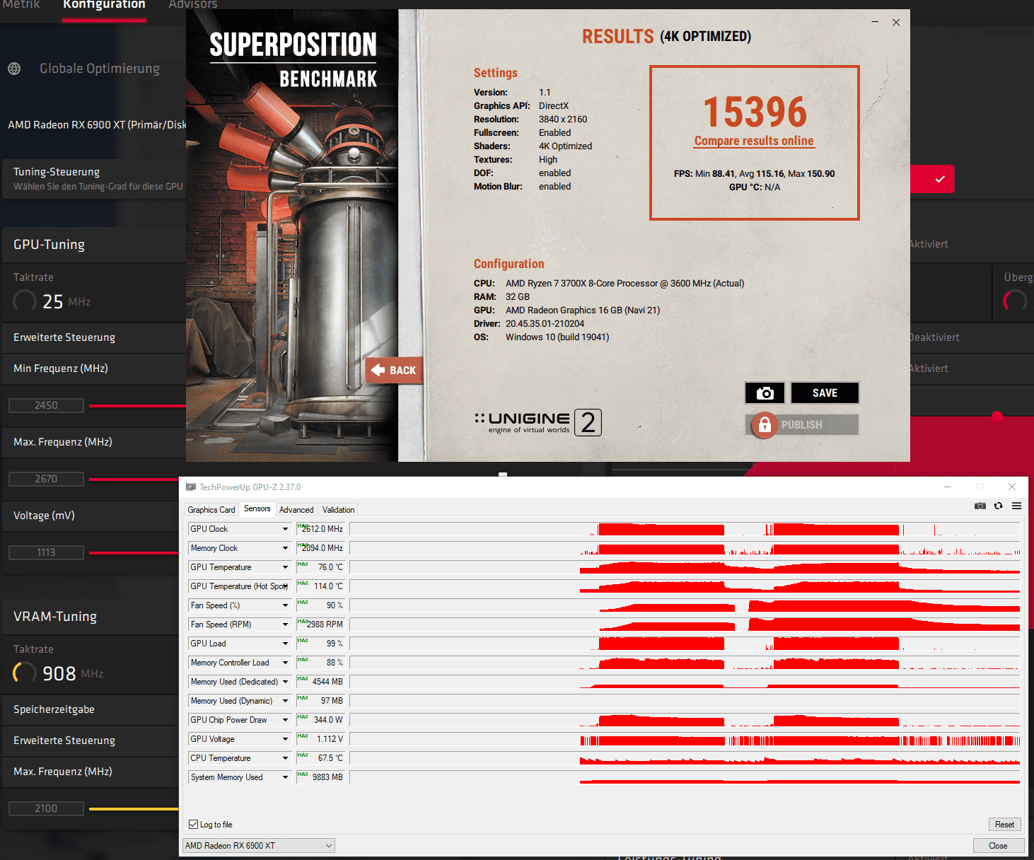

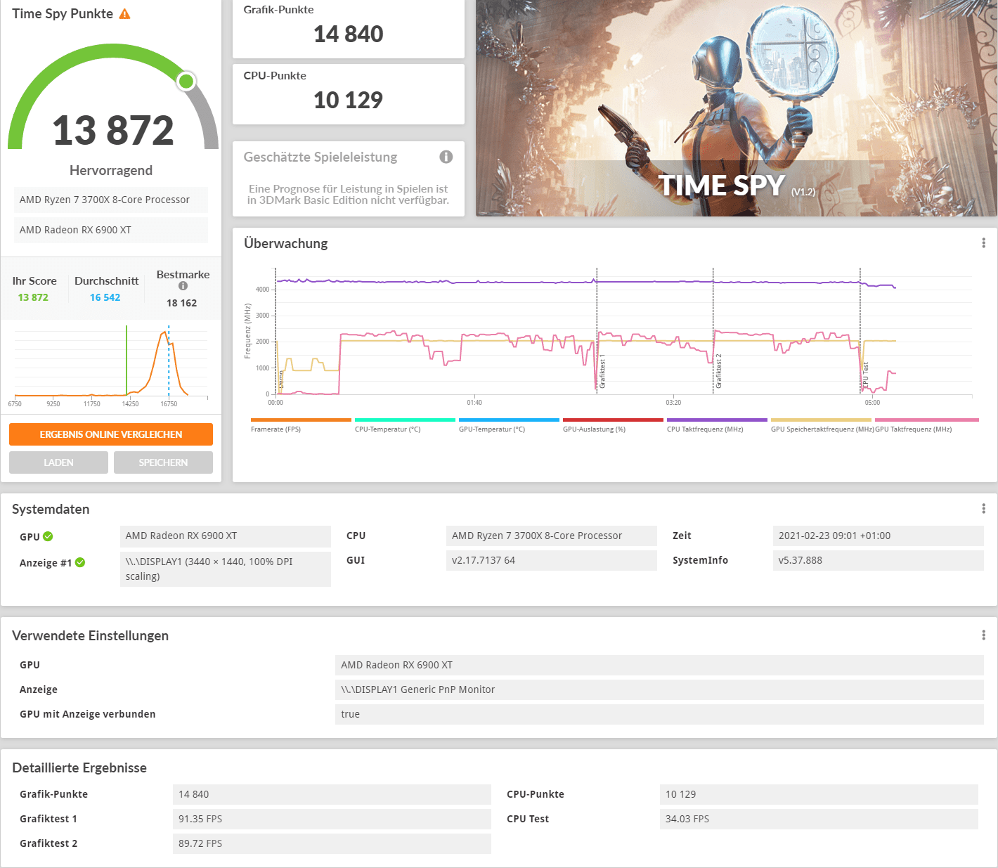

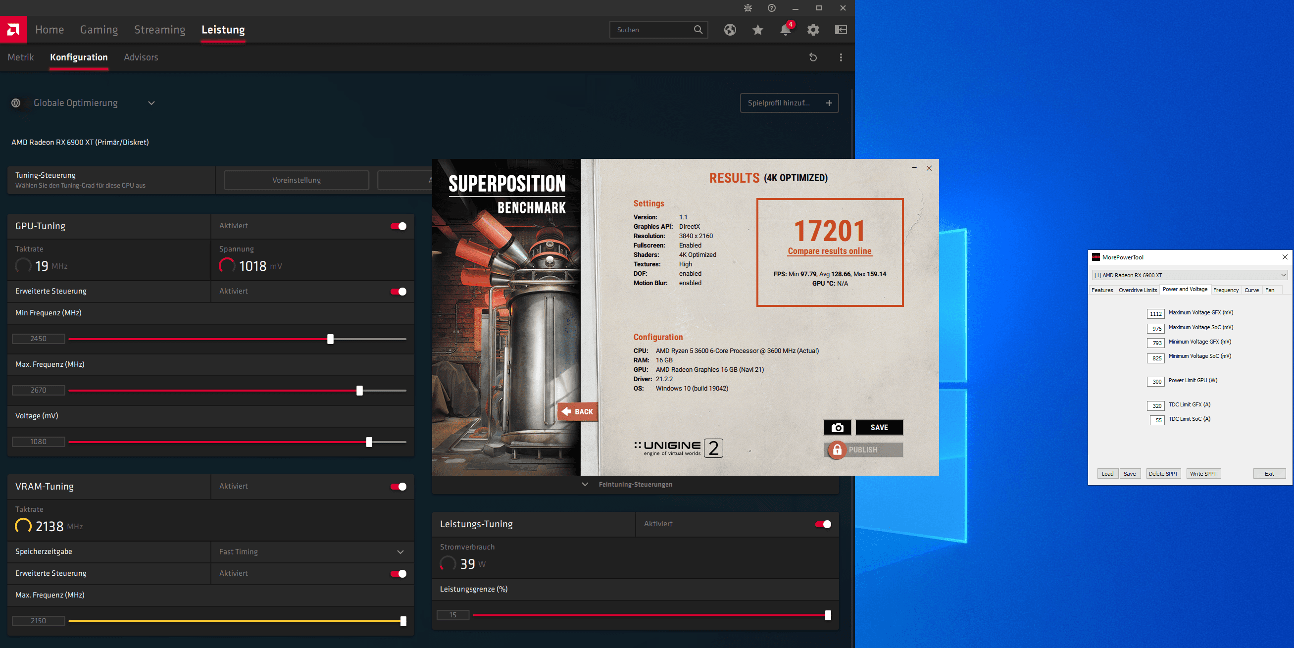

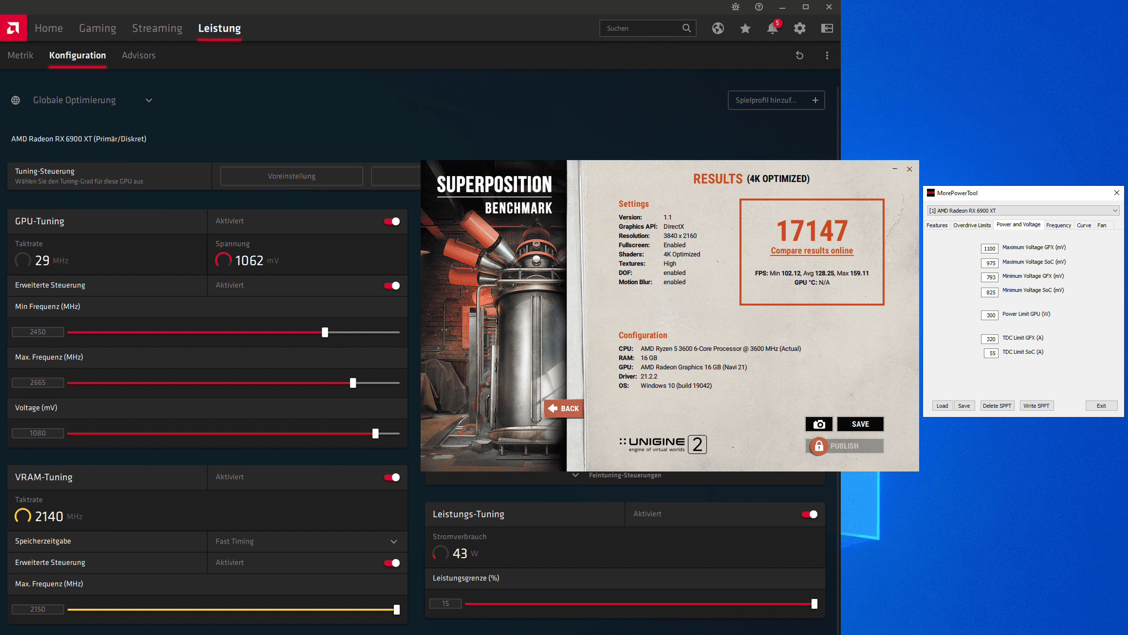

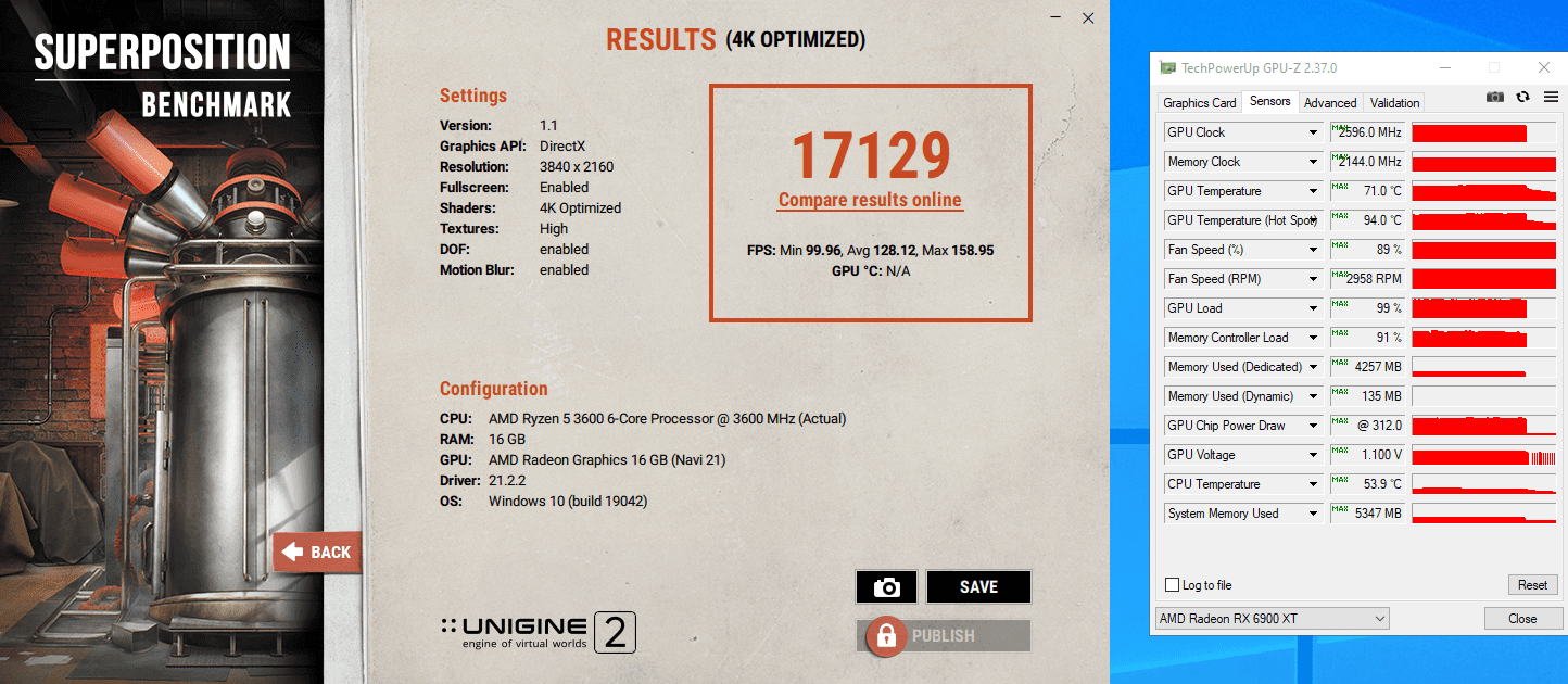

Update: Selbe Settings wie davor, nur diesmal mit CPU/RAM OC. Das macht also schon was aus bei 4k optimized.
Ok im Schnitt liegen jetzt rund 310W an wie ich sehen konnte.
Ich hau mal einen dazu....wenn auch keine Rekorde in Sicht, aber ich brauche was kühles / stabiles in dem recht kleinen Case. Zudem wird die Karte dabei nicht mal ansatzweise laut.
Tante Edith meint: TimeSpy Extreme rennt damit auch.

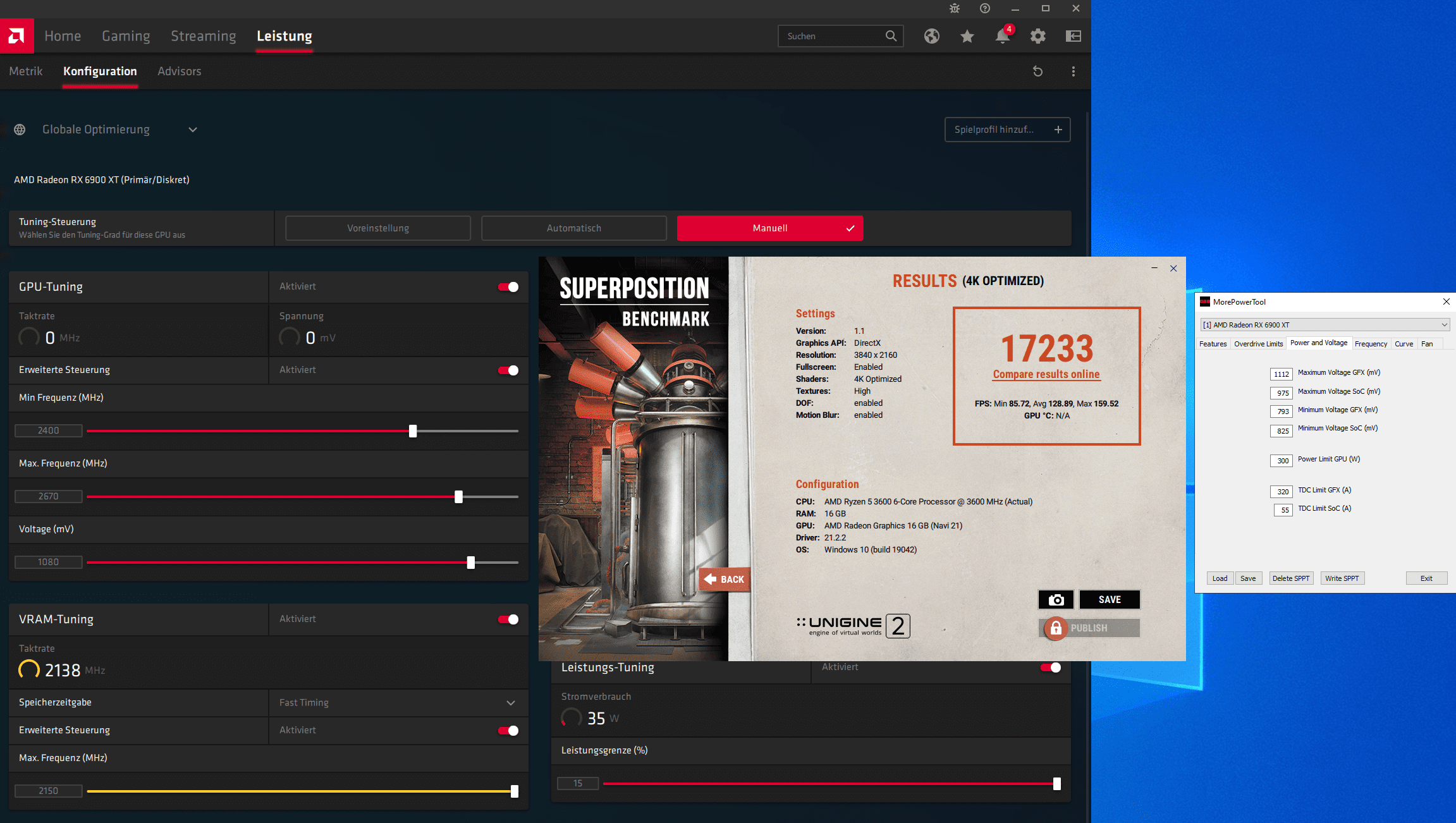

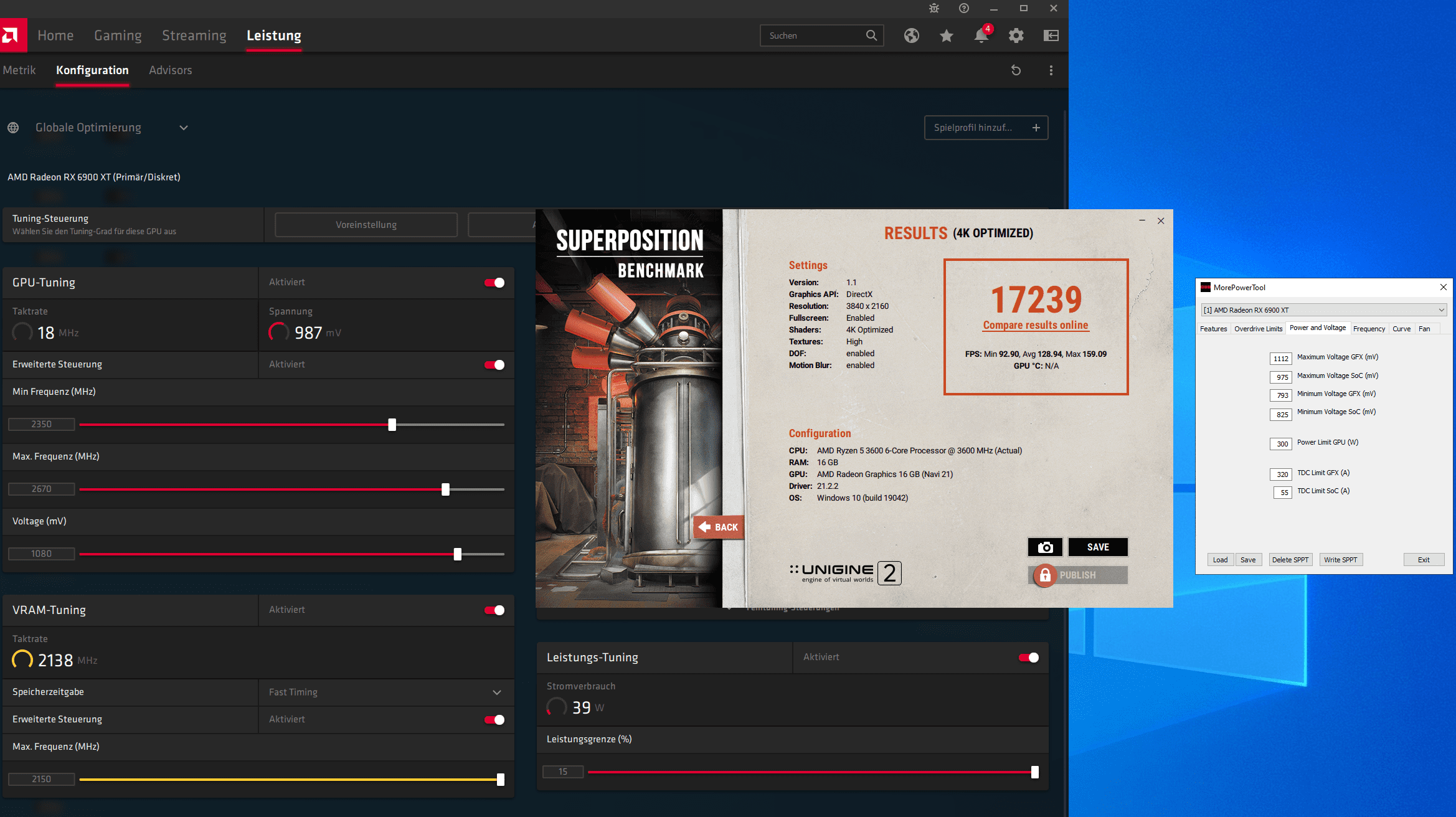

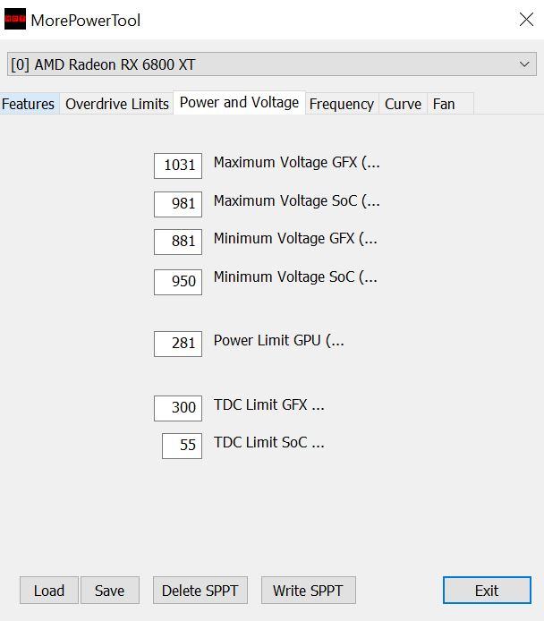

Hab mal auf 300W gestellt im MPT:
Die 17k sind gefallen, nun die 18k ansteuern^^
Sehr guter Score soweit, kannst du bitte dazu nochmal dein setting posten, danke.
Also an den 18k beiß ich mir ja schon lange die Zähne aus ... /:
Lass mich doch bitte jetzt nicht hängen, brauche noch die Details zu dem run, möchte das mal genau so nach benchen.
Sry warte bitte hab die settings nicht gespeichert und bekomme schlechtere Ergebnisse. Poste die sobald ich sie wieder habe.

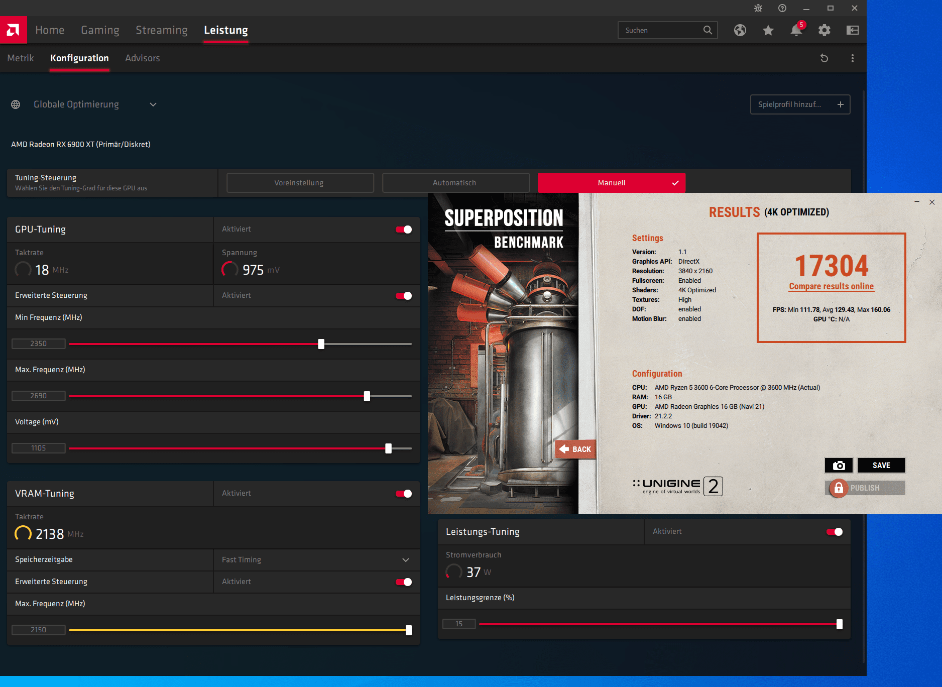

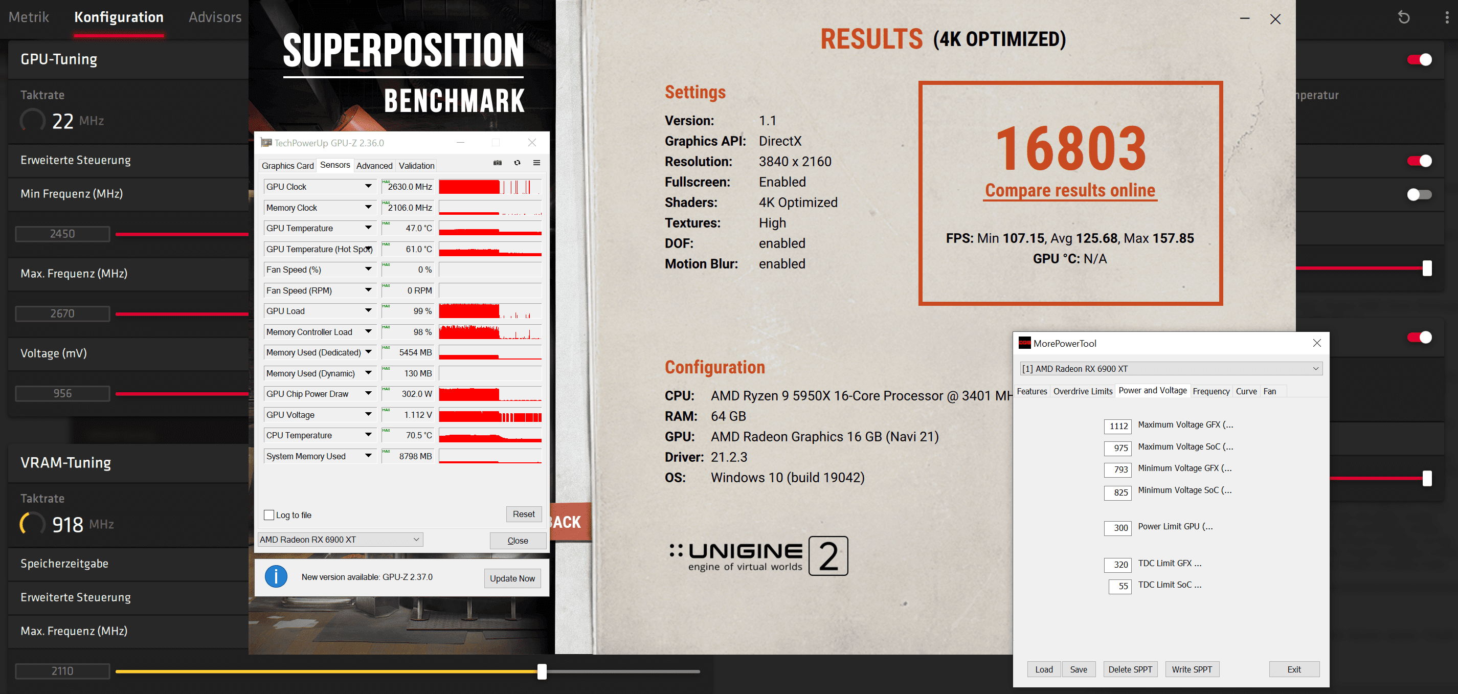

Müsste das hier gewesen sein, nur mit Takt und Spannung im Wattman musst du etwas spielen, also Spannung etwas runter wahrscheinlich und Takt eventuell etwas hoch.
Hier ein besserer Score:
Mich machen immer noch Holzmanns 943mV Time Spy Punkte kirre... 1000 Punkte mehr als ich mir den Settings schaffe....und ich will soooo dringend über 19k TS mit nem sub-230W spar-Setup 😭

Selbes Setting wie bei @Duvar
Sehr enttäuschendes Ergebnis bei mir /:
jmd. eine Erklärung?

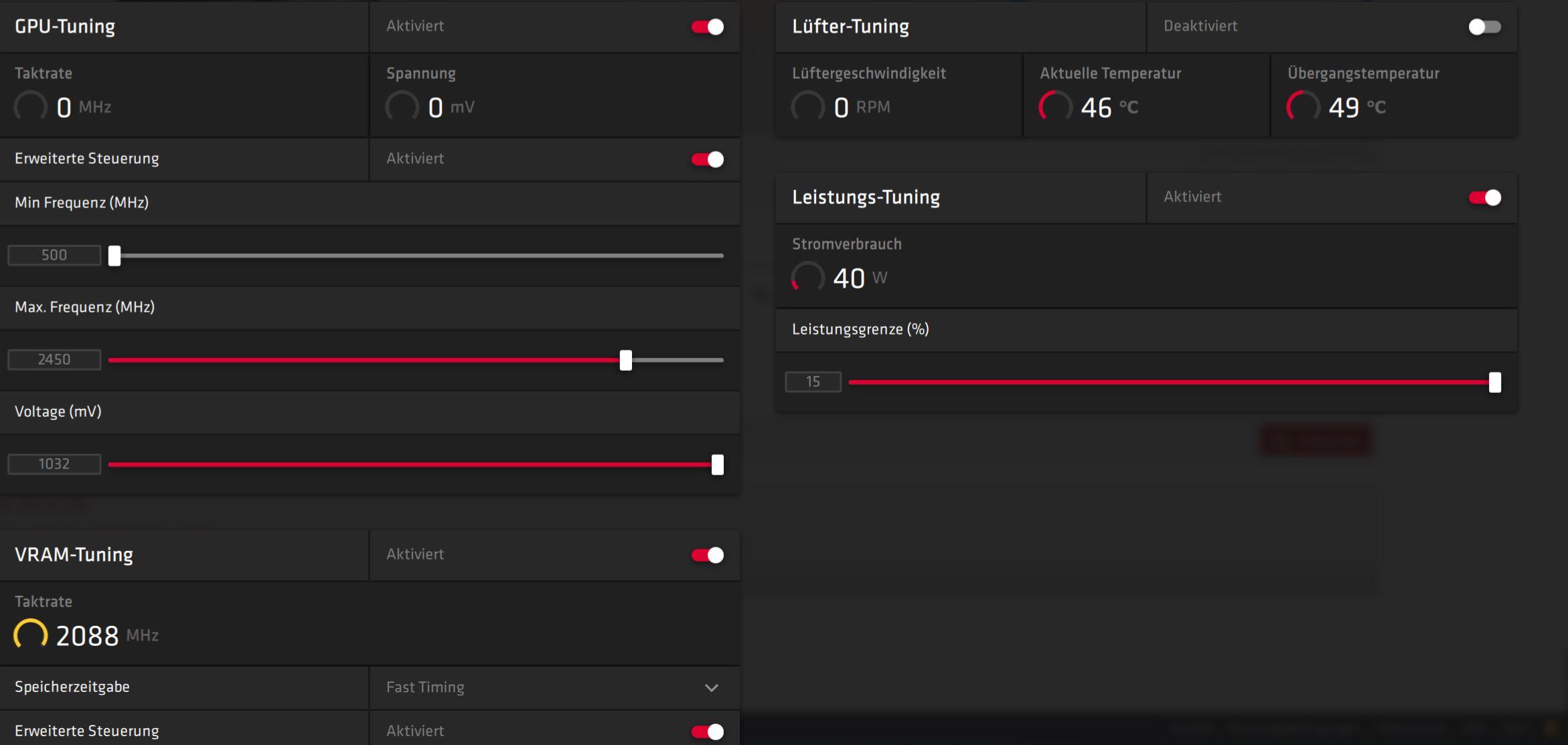

Tja also 1100, wenns wieder steigt mach im MPT max mal 1120 und teste wieder.
Ich guck morgen nochmal ...
btw: was habt ihr beiden denn unter Overdrive Limits/Frequency als GFX maximal Frequenz gesetzt? Ich habe das Gefühl, das könnte auch Auswirkungen auf Frequenz/Spannungskurven haben?!
Da haben wir nichts verändert. ;)

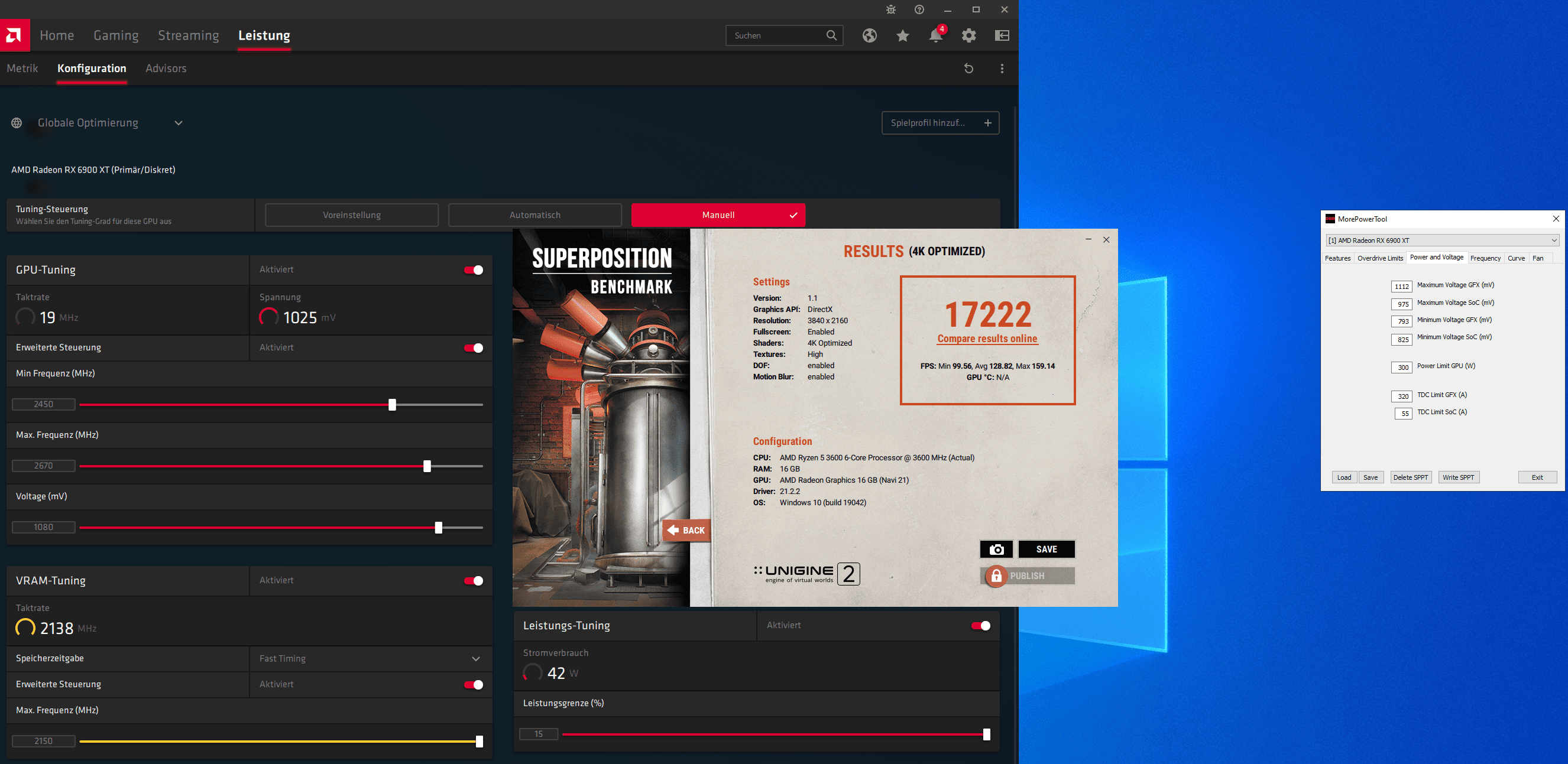

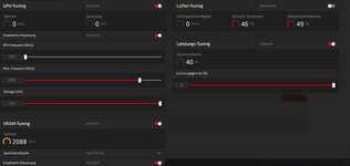

Also das finde ich schon interessant. Habe jetzt das Setting von @Duvar wirklich 1:1 nachgebaut, und dann kommt das da raus :unsure::

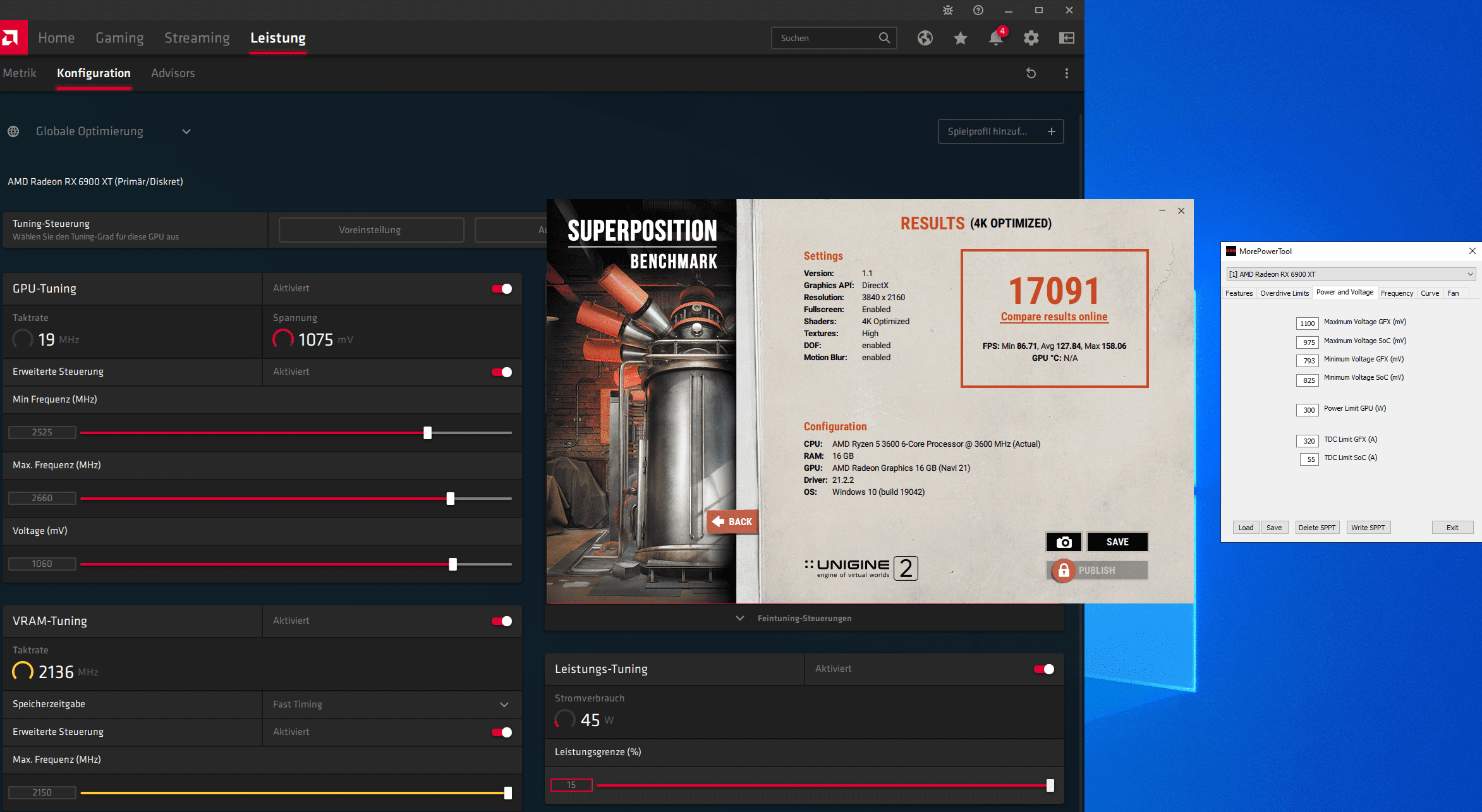

Ich frage mich grade, ob mein Kühler auch doof montiert ist oder es am geschlossenen Gehäuse liegt....ich laufe trotz Lüfter auf 100% rasend schnell ins thermal throttling.....Ergebnis ist dann natürlich auch nix :(

Mach mal Seitenteil auf und teste erneut, sieht so aus wie bei mir damals, hab dann die Karte tauschen lassen. Wobei die Karten auch eine höllische Hitze produzieren und wenn deine Gehäuselüfter nicht wirklich brutal was rausbefördern wirds schnell heiß, deswegen mach mal Seitenteil zum Test ab.
kann natürlich schon auch am geschlossene Gehäuse liegen, vielleicht mal mit geöffneter Seitenwand testen?

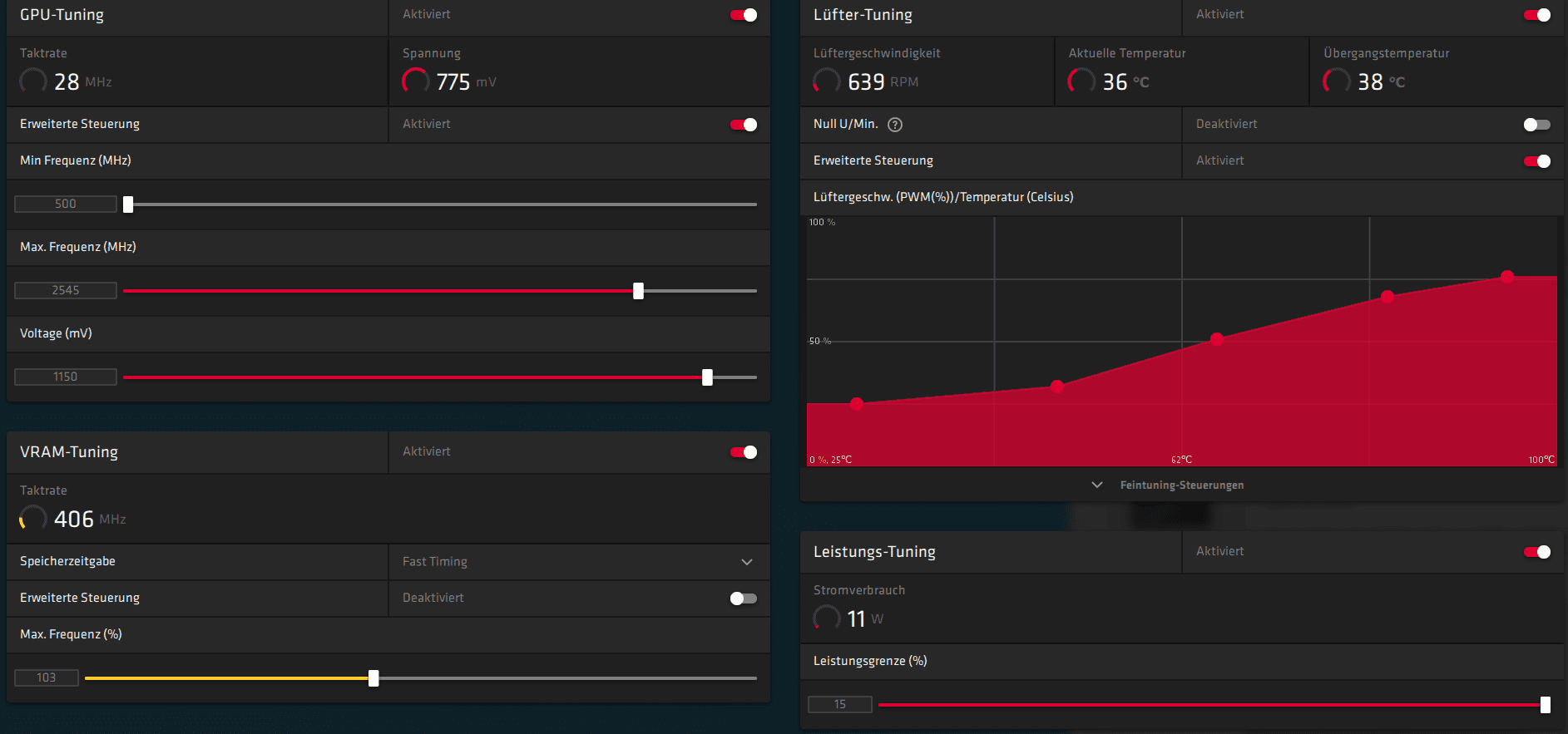

Schon seltsam. Ich muss da völlig andere Voltage-Werte einstellen, um mich mal überhaupt in den höheren 16.000-er Regionen zu bewegen.
Man beachte die 956mV-Einstellung im Vergleich zu @Duvar 1080! Die 956mV ergeben dann aber bei mir max. 1,112V (siehe GPU-Z).

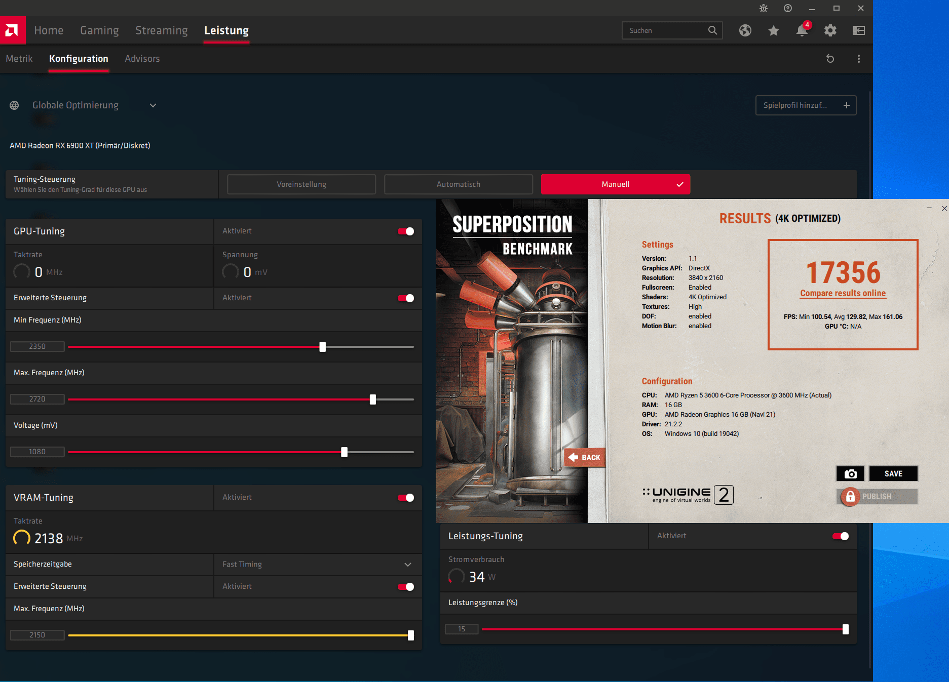

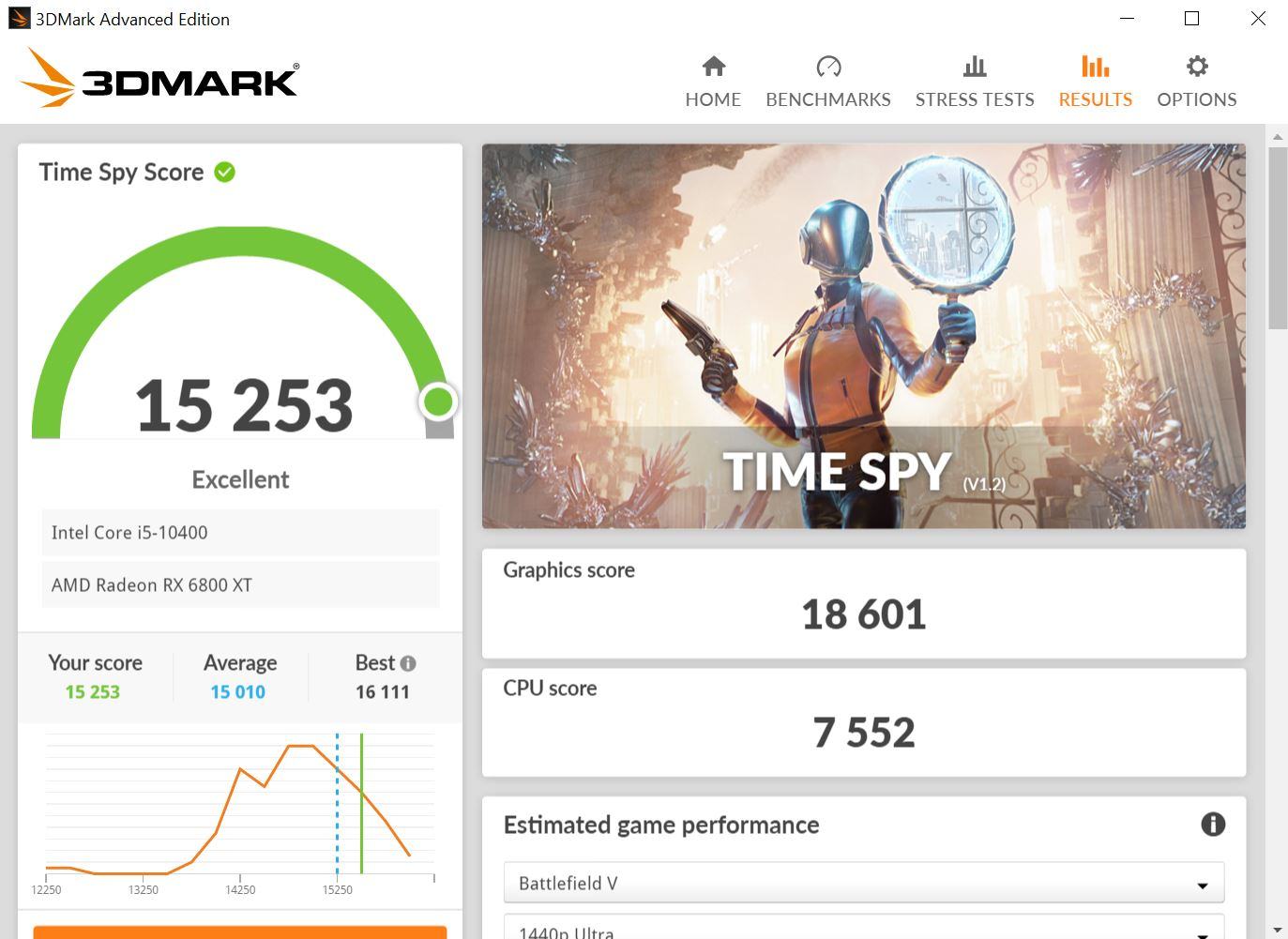

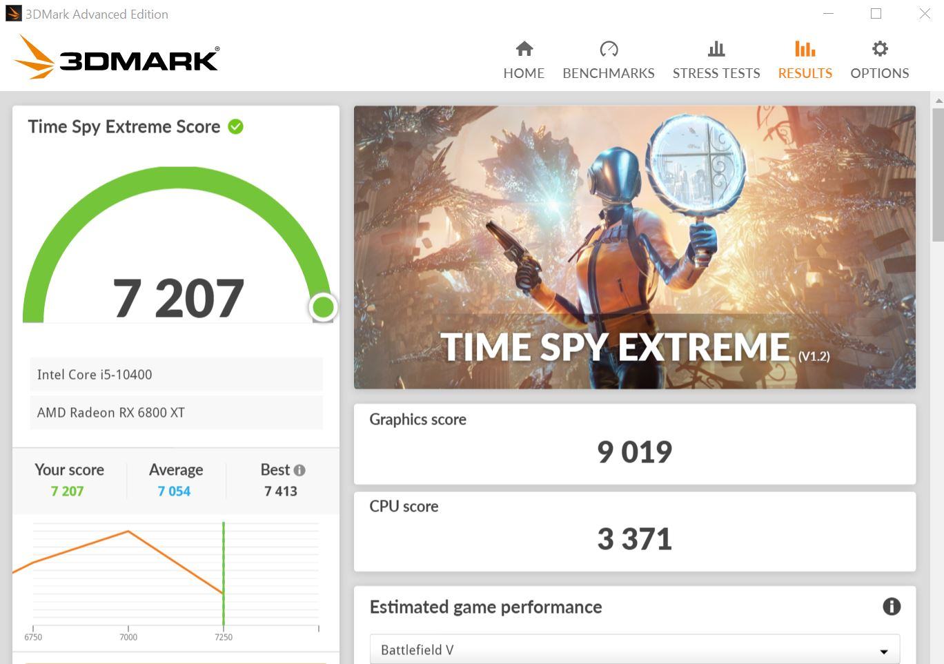

Liebe Community,
seit ich gestern mein Netzteil endlich von 550W auf 850W upgraden konnte, habe ich mich nun an die Benchmarks rangetraut. Das hier ist rausgekommen (siehe Anhang).
Im Vergleich zu den Profis hier im Forum kommt mir mein Score etwas niedrig vor. Mache ich etwas falsch oder liegt die Score im normale Bereich?
