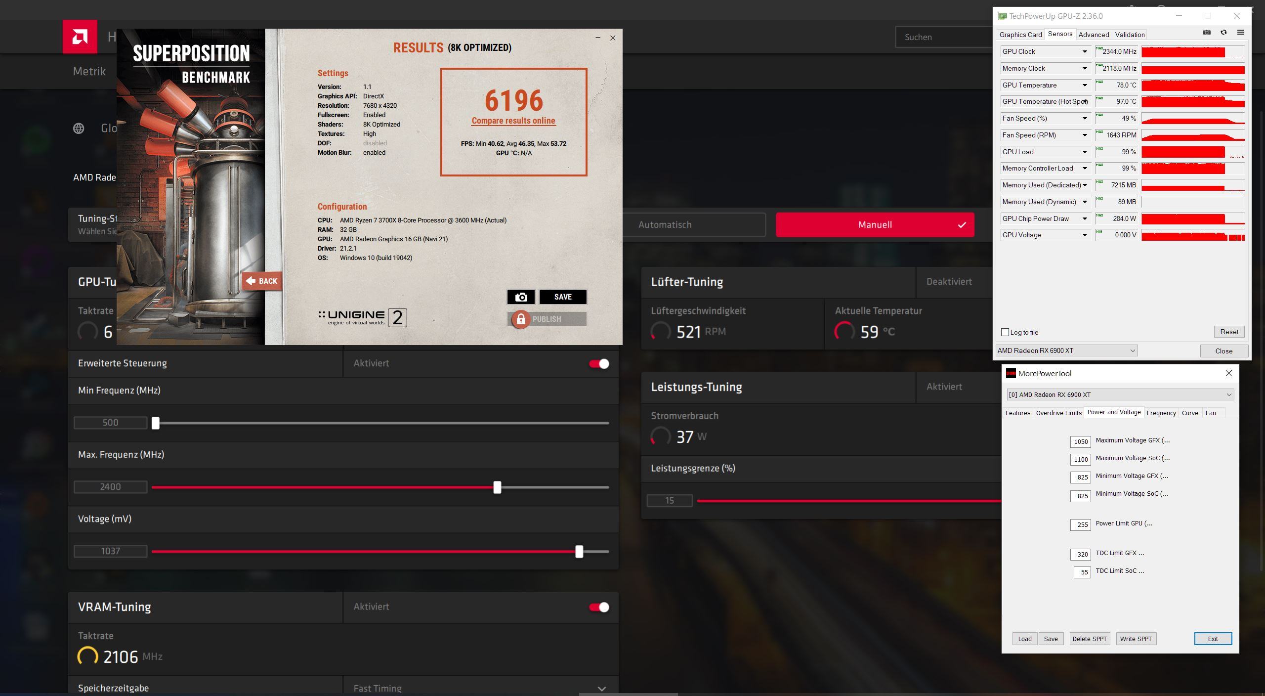

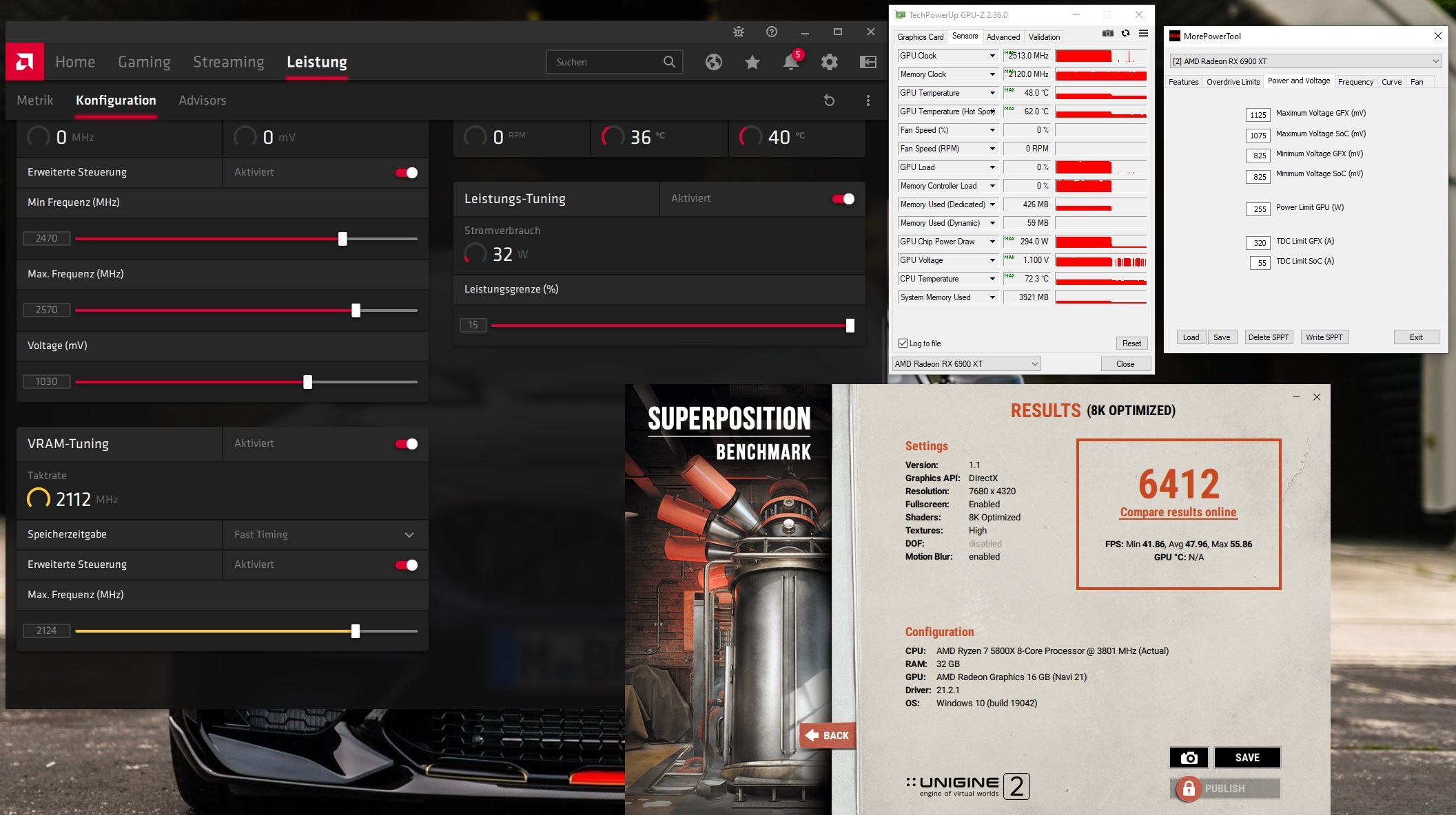

Was ist hier los?? Hab wie vorgeschlagen Takt und Power reduziert:
fb logo vector
fb logo vector
Sorry aber weisst du was du da machst?
Die GPU braucht:
- Gemäßigten Taktwunsch (2500-2600MHz)
- Halbwegs Spannung (1075-1150mV) in MPT, nicht wirklich weiter begrenzt im Wattman
- Ordentlich PT! Mind. 340W
- TDC brauchst nicht mehr als 320-330A
- Kühlung
Alles andere was du da machst ist gelinde gesagt Quatsch. Du sperrst eine 6900 mit voller Spannung (1175mV) mit 290W PT ein und wunderst dich dann über niedrige Scores?

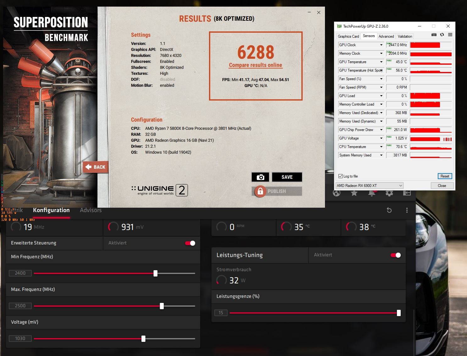

Hmmm. Mit was für Leistungswerten ihr da schon wieder anfahrt!

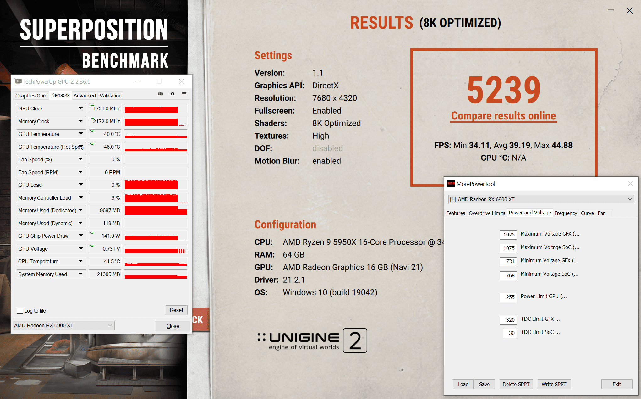

Hier ein Testlauf in SuPo8k mit meinem "Standard"-Setting: Zwar kein Rekordwert, aber dafür auch nur 261W...
Komm da geht noch was, gib mal Takt drauf .... 😜

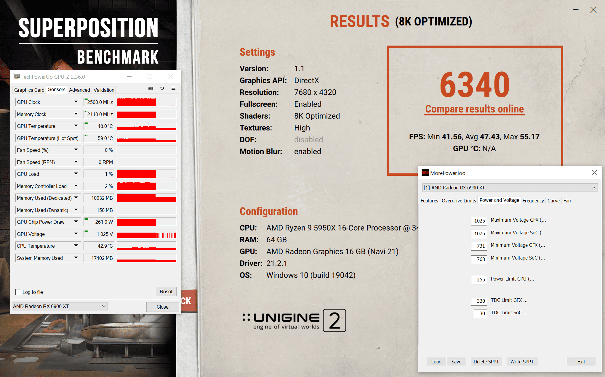

Ha, sogar das Ultra-Low-Power-Setting läuft noch (ruckelig) durch (141W max, 731mV-Setting). 😉

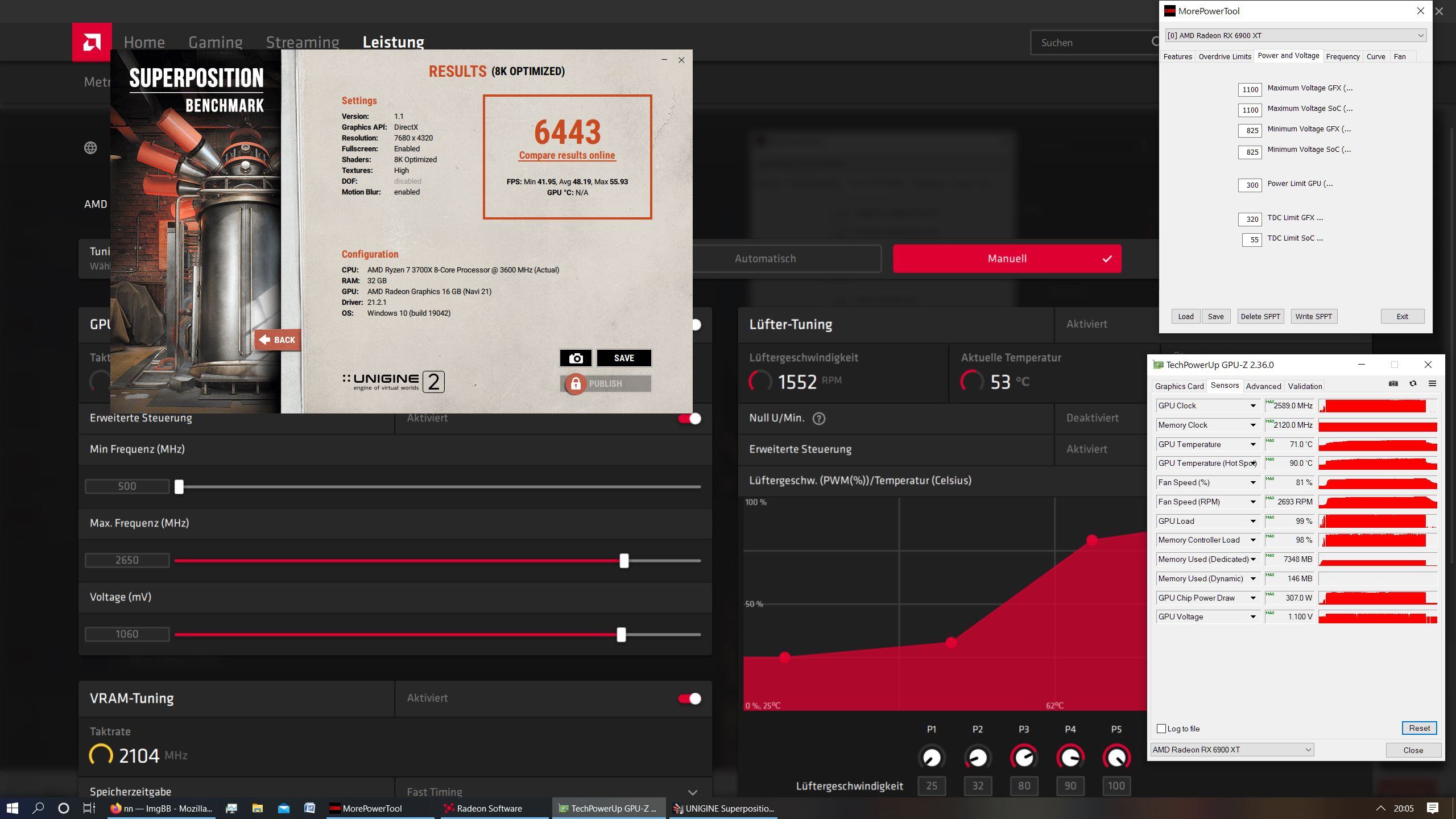

So Leute kommt 6618 in SuPo 8k sind zu schlagen!
Will Ergebnisse sehen ... 😜

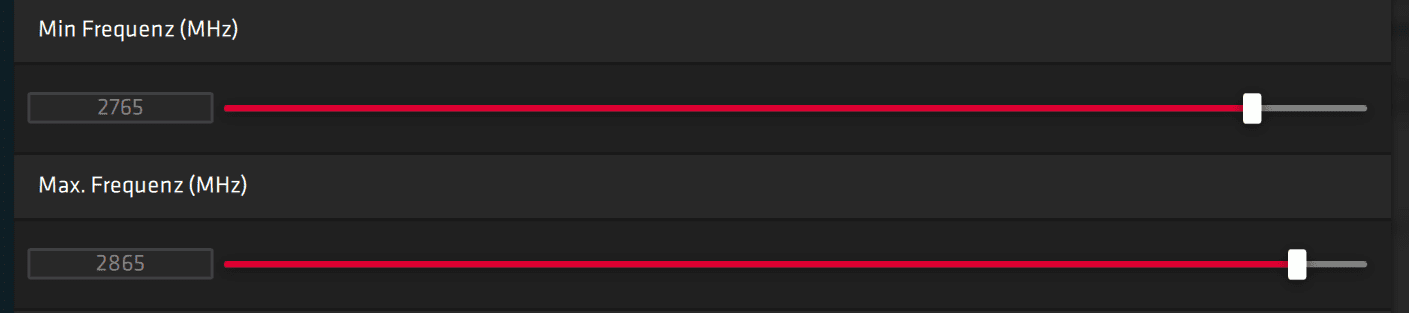

@G.Bär neuer Benchmaster mit knapp 2.9GHZ durch SuPo!! :bigok:
Das ist OVERHELMING!!
Was genau ist das für eine 6900er ?
Und wie weit hast du den Takthebel nach rechts verschoben, auf 3GHZ??
Eine 6900er-XT Referenzkarte aus einem "günstigen" AMD-Direktsuperschnäppchen, weswegen ich ja meine F5-Taste gegen die "R"-Taste aus dem AMD-Schachterl tauschen musste ("R" wie Refresh 😇).
Allerdings unter Wasser mit einem EKWB-Kühler (der irgendwie echt gut funktioniert).
Achja, die Takthebel...
Bei 2770-2870 hatte ich schon dauernd Abstürze...
