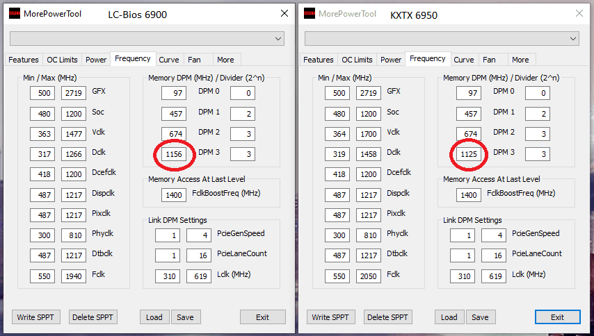

Such ich mal raus, war ein Tipp von @Devcom
Edit:
Hier, einfach den Wert aus Memory DPM3 1125 in 1156 ändern, das wars. Damit lief meine Liquid Devil 6950 viel besser und höher @FT2.
Ob das aber auf alle Karten zutrifft, kann ich nicht sagen, hatte nur die eine 6950.

Das ist interessant. Ich hatte gedacht, dass Memory DPM 3 *2 nur das untere Limit für dem maximalen Memorytakt setzt. Dass du schreibst, die Erhöhung hätte zusätzlich die Performance verbessert, passt zum Ergebnis eines Kurztests, den ich gestern abend mit DPM 3 gemacht habe. Hatte das für eine Zufallsabweichung gehalten. Wird weiter erforscht! (y)
Edit: Ist 2312 (2*1156) MHz das Mem-Maximum? Hab ich nicht schon Runs mit 2400 MHz gesehen?
Und DPM 3 1200 ging nicht? Ich muss fragen, weil ich das selbst nicht testen kann.
Hatte ich nicht weiter probiert. Kann mich nur an oben genanntes erinnern.

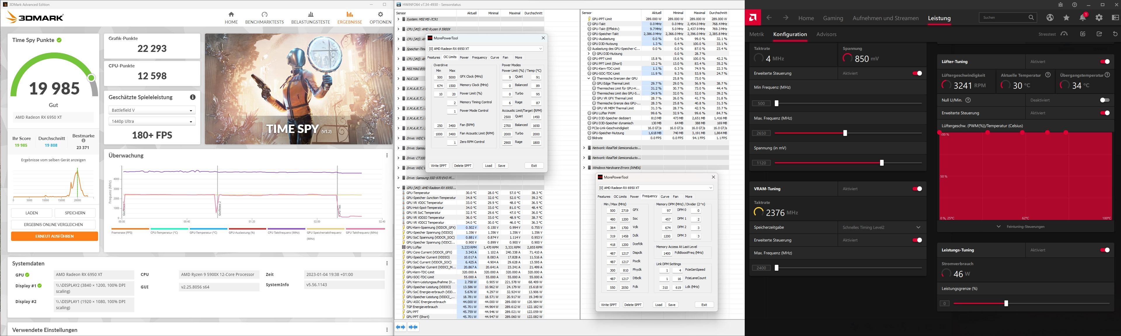

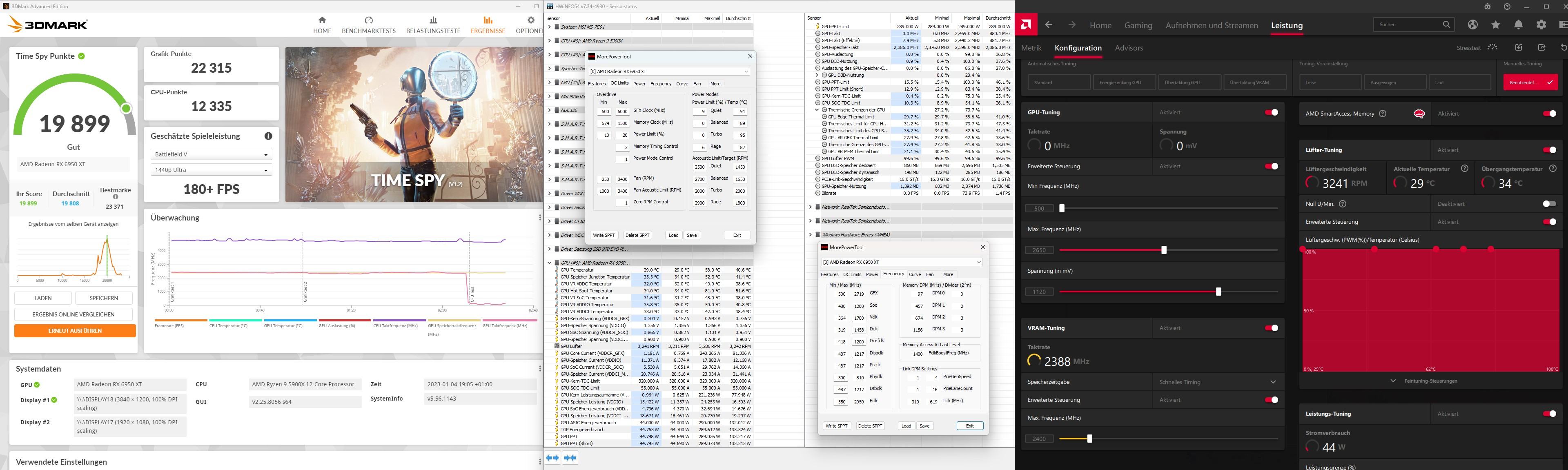

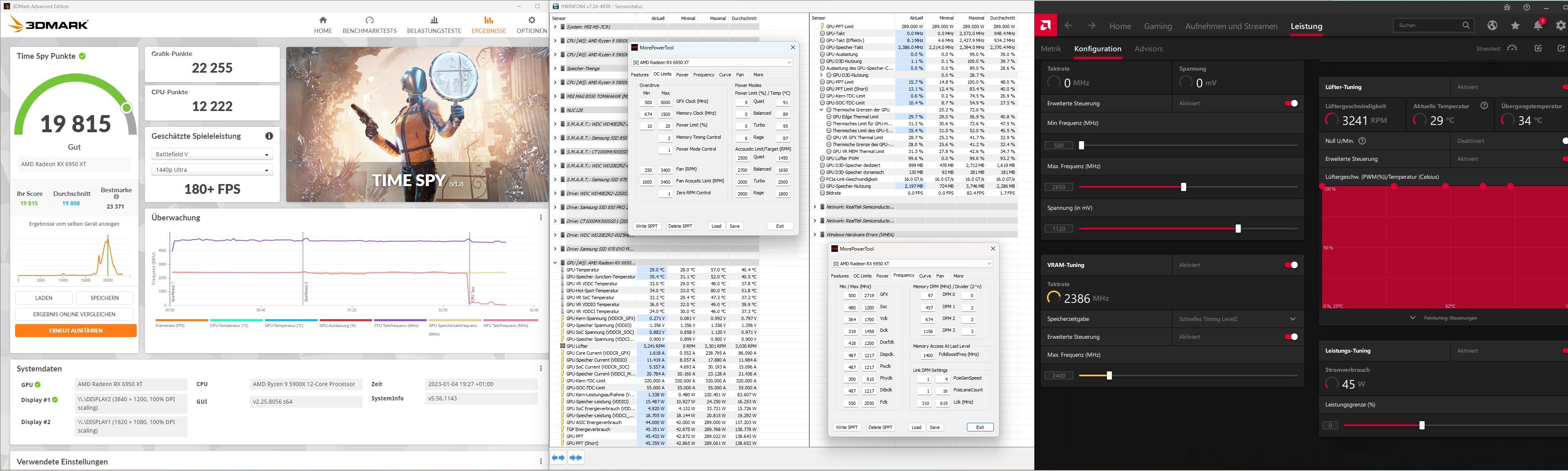

Also ich habe eben schonmal ein bisschen den TimeSpy laufen lassen.
In FT2 mit DPM 3 1156, allerdings habe ich beim Treiber Reset mein Profil (im Treiber) danach geladen, und dort waren 2400Mhz hinterlegt.
Laut HWInfo scheint der Treiber dann den 1156Wert schlicht zu überschreiben, später habe ich im MPT auch 1200 hinterlegt, dann war im Treiber auch 2400Mhz das Minimum.
Naja lonst story short:
FT1 vs FT2 sind in TimeSpy scheinbar irrelevant, im Gegenteil in beiden FT2 runs war der erste FT1 run minimal schneller.
Lasst euch bei den Screenshots nicht vom MPT irritieren, dort ist überall FT2 eingestellt, allerdings habe ich im Treiber das normale FT1 für den FT1 run aktiviert.
Interessanter weise hatte der Treiber keine Lust problemlos nach Umstellungen der Timings zu restarten, das hat ne weile gedauert und danach half nur noch der Neustart, da ansonsten TimeSpy nicht starten starten wollte.
Ich werde am Wochenende wohl nochmal den MW2-, F1 22-, sowie den RDR2-Benchmark laufen lassen.
Die habe ich zumindest gerade auf meinem System.
Screenshots Zusammengefasst:
FT1: 22.315 Grafikpunkte bei 2650Mhz-2400Mhz-1120mV
FT2: 22.293 Grafikpunkte bei 2650Mhz-2400Mhz-1120mV
FT2 second run: 22.255 Grafikpunkte bei 2650Mhz-2400Mhz-1120mV
FT1_1156Mhz 2650_2400_1120.jpgFT2-second-2650-2400-1120.jpgSettingsFT2-2650-2400-1120.jpg

Ja, um diesen Unterschied soll es ja gehen. Ansonsten nehme ich bisher mit: FT2 zu FT1 bringt nichts bei dir und 1200 MHz DPM 3 läuft.
