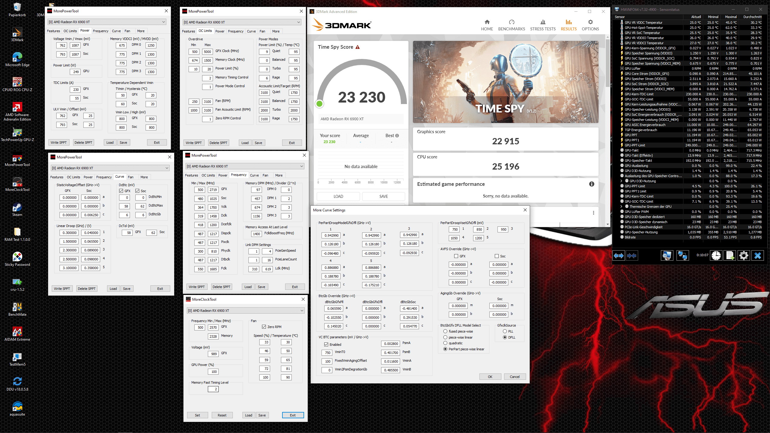

Aktueller Stand, 300Watt (24/7 Setting, kein Bench-Setting!)
Links "Standard" MPT, rechts "getuned".
666 The number of the beast! 🤪

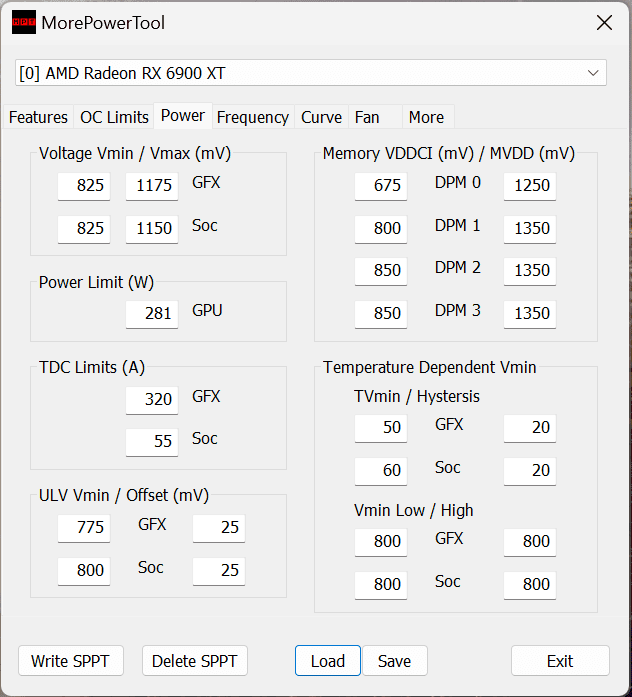

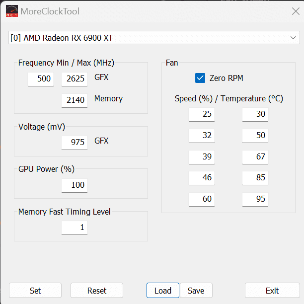

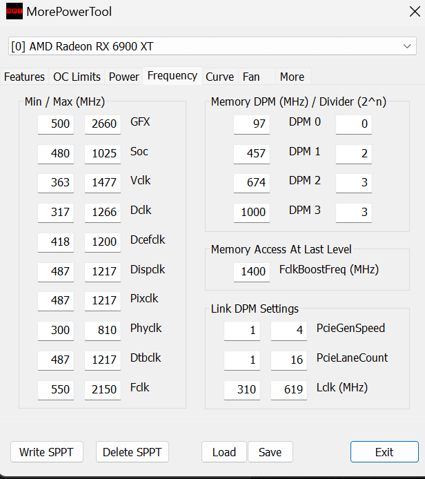

@MehlstaubtheCat
Habe aktuell einige Settings ausprobiert und dieses war bisher Stabil (3 Stunden Skyrim Se Modded (Elysium Remastered auf 2160p)

Wenn du da noch 1500Pkt draufpackst bei 300w vielleicht.
22666 das mit den 666 gemeint! :d
Da kannst keine 1500Punkte mehr drauf packen, vielleicht noch 200 aber dann ist alles auf max. gedreht.
Wenn ich die 23k voll mach wäre das ein Weltwunder! 8-)
Das ganze muss ja Felsenfest sein, ist ja kein Bench.
Für eine Luftkarte bei 300 W und 24/7 ist das ein respektabler Score.

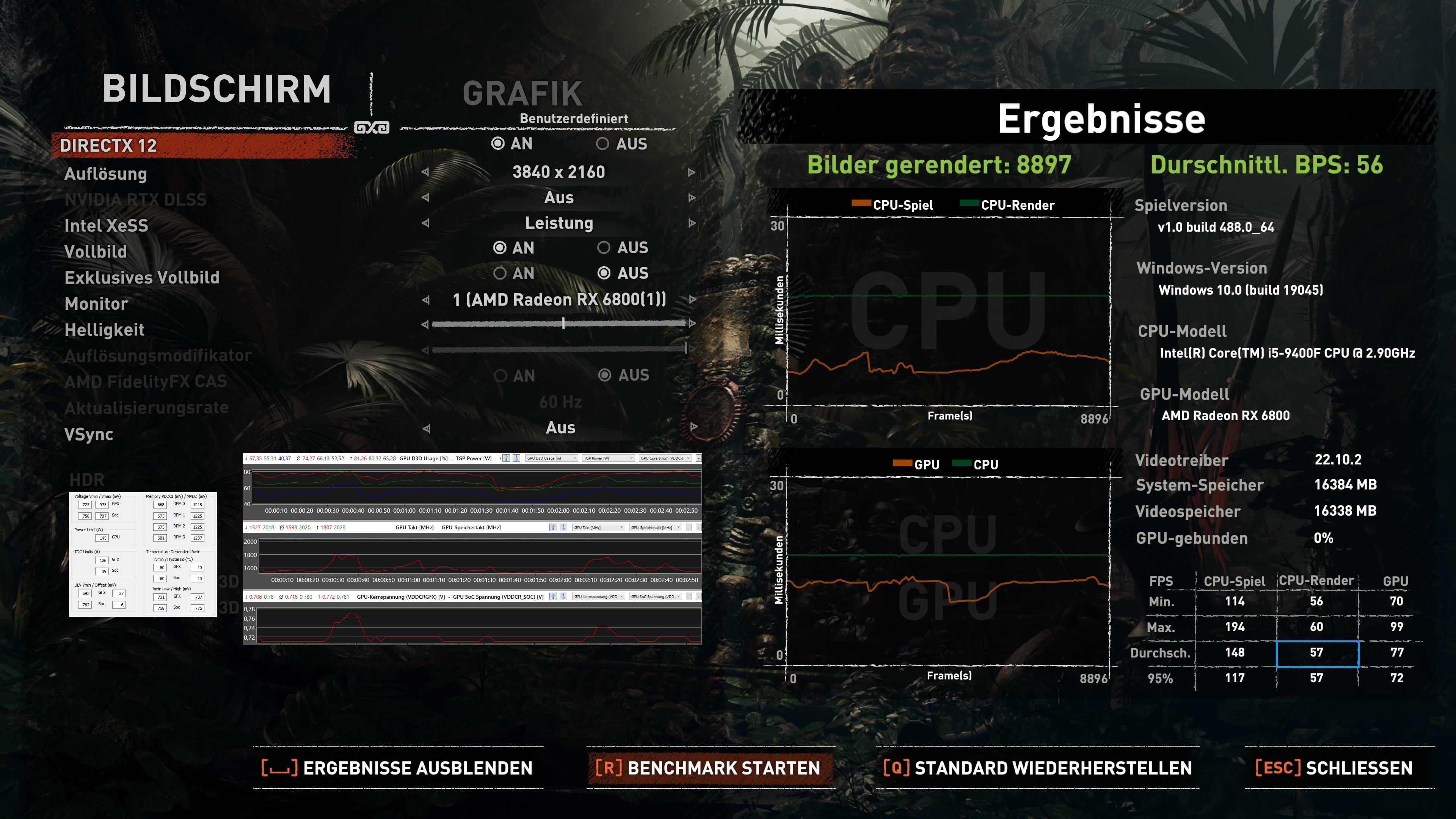

Mehr Load bekomme ich nur übern Furmark rein, aber der ist ja komplett unrealistisch.

@Devcom
Erstens ist Deine 6900xtxh ganz anders als meine 6800nonXT (und Zweitens hast Du auch mehr minGFX), ob dadurch so viel Offset geht, who knows.
Habs bei mir probiert, ob sich mit Deinem Offset bei mir was machen lässt = NoWay!
(bei mir derzeit minGFX=725mV vs Devcom im Bsp. mit 762mV)
und
Ich bin der Meinung das viele Wege nach Rom führen: ... komme 24/7 sehr weit mit den eff.Volt runter (mit Chill wirds dann extrem sparsam eff.GFX<minGFX)
