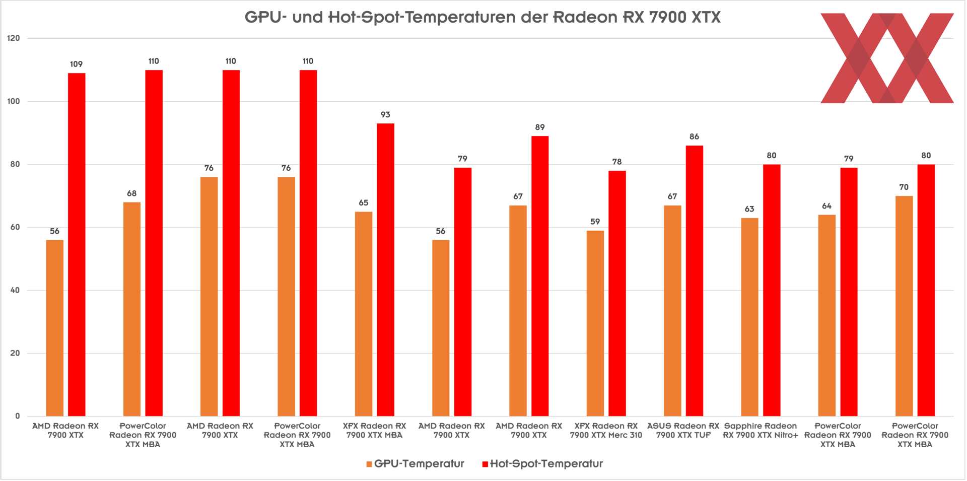

Wir haben die uns gemeldeten Karten nach dem Temperatur-Delta sortiert in das Diagramm eingetragen. Die MBA-Designs von AMD selbst sowie den Partnern haben das größte Delta aufzuweisen und erreichen die Hot-Spot-Temperatur von 110 °C. Wir sehen hier Temperatur-Unterschiede von bis zu 53 °C (56 °C GPU- und 109 °C Hot-Spot-Temperatur). Die Custom-Modelle von ASUS, XFX und Sapphire kommen nicht auf ein solches Temperatur-Niveau und Delta zwischen den Temperaturen. Hier beträgt das Delta maximal 20 °C, bei einem Maximalwert von weit unter 100 °C.
110 °C sind sicherlich das Limit dessen, was einem Chip zuzumuten ist. Hier tritt bereits eine Drosselung der Leistung ein, was bei einer Karte von mehr als 1.000 Euro natürlich nicht hinzunehmen ist. Leider haben unsere Samples bisher keine derart hohen Werte aufzuweisen. Betroffen sind aber offenbar nur die MBA-Designs – egal ob direkt von AMD vertrieben oder von einem Boardpartner. Die Karten laufen ohnehin vom gleichen Fertigungsband.

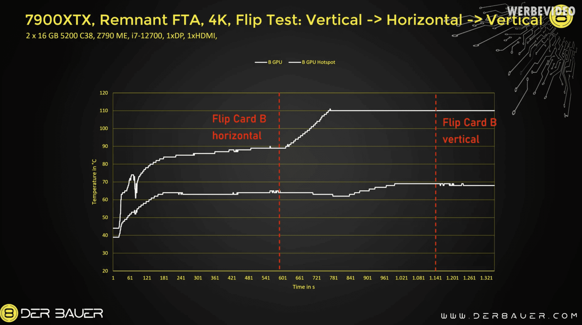

Vier Karten mit einem hohem Hot-Spot-Wert konnte sich Roman anschauen. Zwei Karten zeigten dabei ein auffälliges Verhalten, besonders wenn diese horizontal verbaut wurden.
Langsamer aber sicher kristallisierte sich heraus, dass die Vapor-Chamber das Problem sein dürfte. Vertikal verbaut zeigte eine der Karten eine durchschnittliche Temperatur von 62 °C und einen Hot-Spot-Wert von knapp unter 90 °C. Im laufenden Betrieb in den horizontalen Betrieb gebracht dauerte es dann ein paar Sekunden und die Lüfterdrehzahlen und Temperaturen schossen nach oben. Die durchschnittliche Temperatur lag nun bei 75 °C, im Hot-Spot aber zeigten sich sogar 110 °C.
Nachdem die Karte dann wieder in die Vertikale gebracht wurde, veränderten sich die Temperaturen aber nicht wieder zum Positiven, was eigentlich nur einen Rückschluss zulässt: Die Vapor-Chamber hat ein Problem.

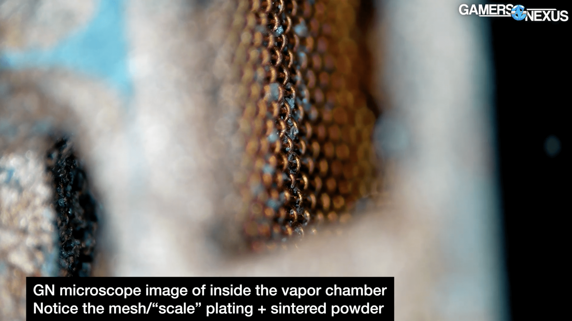

Bei einer Vapor-Chamber handelt es sich sozusagen um eine flache Heatpipe. Eine Flüssigkeit wird über einen definierten Innendruck (im Vergleich zur Atmosphäre ein Unterdruck) so gesteuert, dass sie an einem gewissen Punkt verdampft. Dies passiert dort, wo die Abwärme entsteht, das heißt im Bereich der GPU. Auf der kalten Seite der Vaper-Chamber kann die Flüssigkeit dann wieder kondensieren und fließt zurück. Das Volumen der Vapor-Chamber, das Geflecht im Inneren der Kammer sowie die Menge der Flüssigkeit müssen in einem gewissen Verhältnis zueinander stehen, damit das Prinzip auch möglichst gut funktioniert. Die Kollegen von GamersNexus machten zum Start der GeForce-RTX-40-Karten ein ausführliches Video, in dem auch die Funktionsweise und der Aufbau der Vapor-Chamber ausführlich erläutert wird.
Irgendwo in der Auslegung oder Fertigung der Vapor-Chamber scheint das Problem also zu liegen. Betroffen sind grundsätzlich alle MBA-Designs, aber nicht alle Karten weisen die Problematik im gleichen Maße auf. Wie AMD nun reagieren wird, ist noch eine offene Frage. Wir konnten ein grundsätzliches Verschieben der Temperaturen mit unserem Sample der Radeon RX 7900 XTX durch den Wechsel vom vertikalen in den horizontalen Betrieb ebenfalls nachstellen, unsere Karte erreicht aber selbst dann die 110 °C im Hot-Spot nicht. Dennoch haben wir aufgrund dieser gesammelten Erkenntnisse eine Anfrage an AMD gestellt, wie man nun reagieren wird.

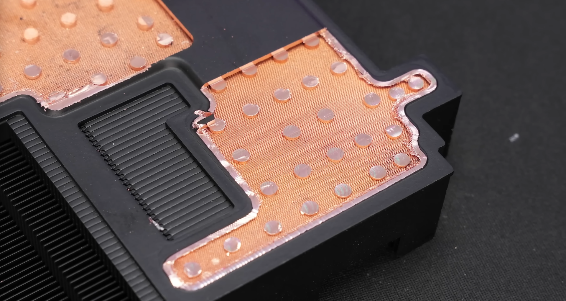

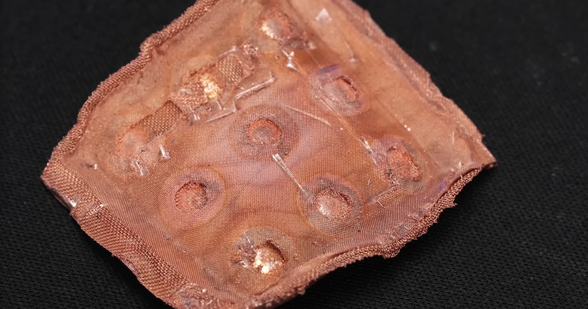

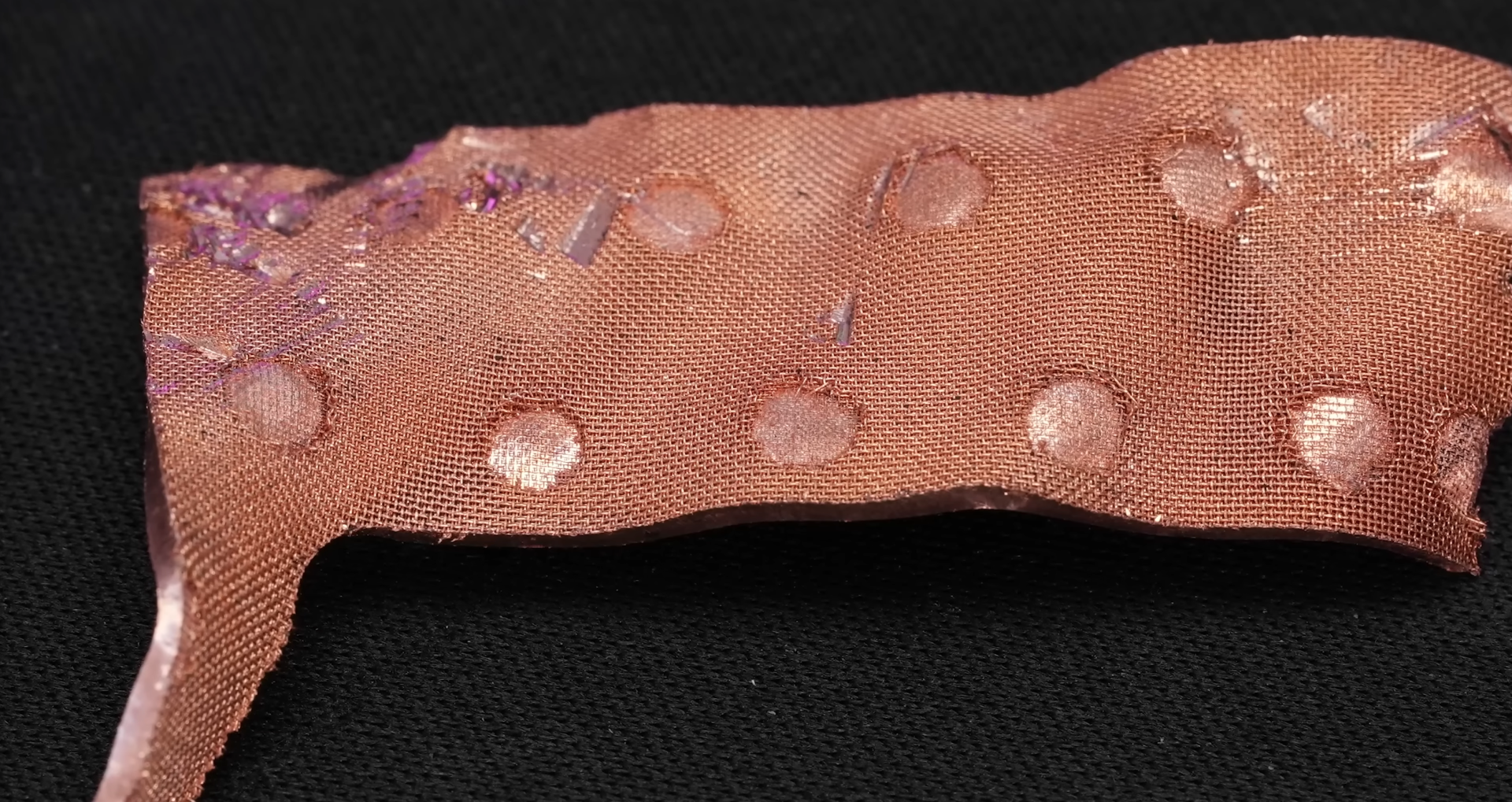

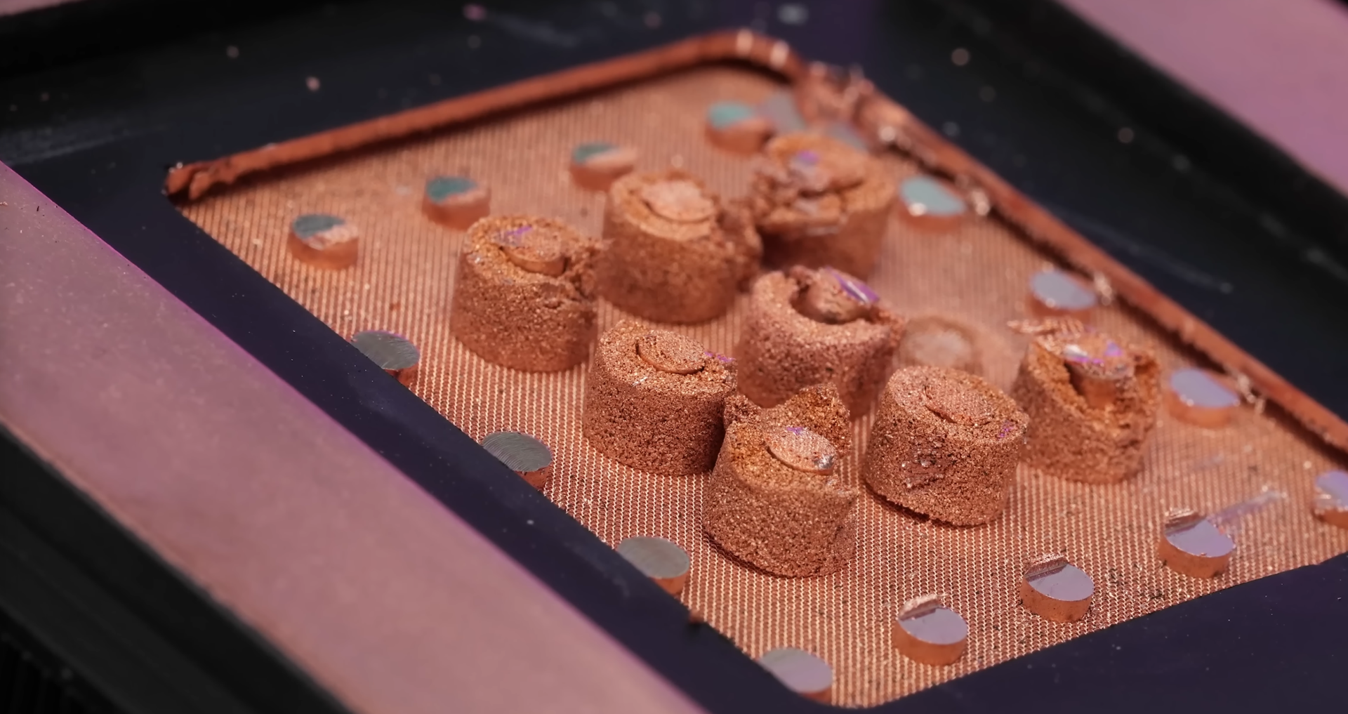

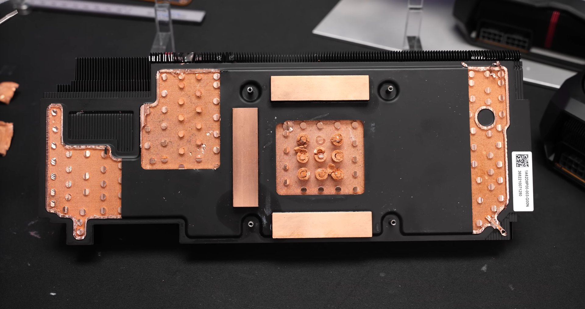

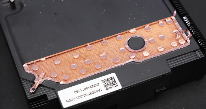

der8auer hat einen Kühler der Radeon RX 7900 XTX zerschnitten bzw. sich den Aufbau der Vapor-Chamber angeschaut. Dazu hat man mittels CNC-Fräse die Kammer aufgeschnitten. Über dem Bereich der GPU nutzt AMD eine gesinterte Oberfläche am Boden, dem Deckel sowie den Stützen. Da man dies auch an den Stützen macht, können diesem als Steigrohr dienen. Im weiteren Bereich ist eine Netz-Oberflächenstruktur vorhanden. Die Stützen sollen den Hohlraum mechanisch stabil halten, da ein Hohlraum mit dieser Fläche ansonsten einfach zusammengedrückt würde.
Beschädigungen waren nicht zu erkennen und auch ein grundsätzliches Problem in der Auslegung der Vapor-Chamber kann somit fast ausgeschlossen werden. IgorsLab hat aus eigenen Quellen in Erfahrung bringen können, dass zumindest einer seiner Kontakte eine falsche Befüllung vermutet. Dies ist natürlich keine finale Problemlösung, denn unklar ist, wie viele Karten davon betroffen sind. Bereits in einer initialen Umfrage bei uns im Forum kamen eine Handvoll an Karten zusammen. Die Kollegen von ComputerBase haben gestern eine Umfrage gestartet und darauf meldeten bei aktuellem Stand 275 Teilnehmern etwas 20 %, dass ihre AMD Radeon RX 7900 XTX hohe Temperaturen bzw. ein großes Delta aufweisen – also in etwa 50 betroffene Karten.
