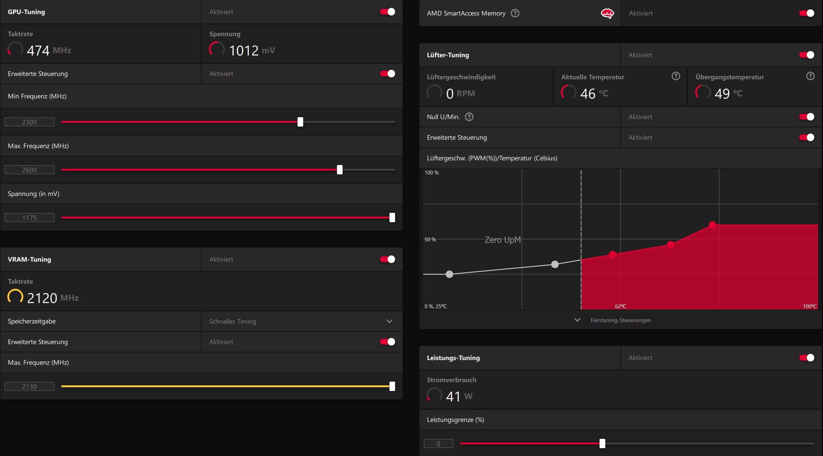

Geh mal auf 1025mV beim SOC und bei OC Limit beim Memory Clock auf 1065MHz.
Bei den 1175mV auch dann im WM einstellen und im WM dann auch 2600MHz.
Schau mal ob das läuft!
WM Screenshot wäre nice!
Hab ich alles exakt so eingestellt und einen Wattman Stresstest (60s) ohne Absturz abgeschlossen.
Werde jetzt mal einen TS durchführen.
Anbei Wattmen:
TS Score --> 21715

So erst mal Langzeit testen ob das geht!
1 mal einen Benchmark durchlaufen lassen sagt nichts über Stabilität auf!
Weiter einstellen kann man immer noch! :d

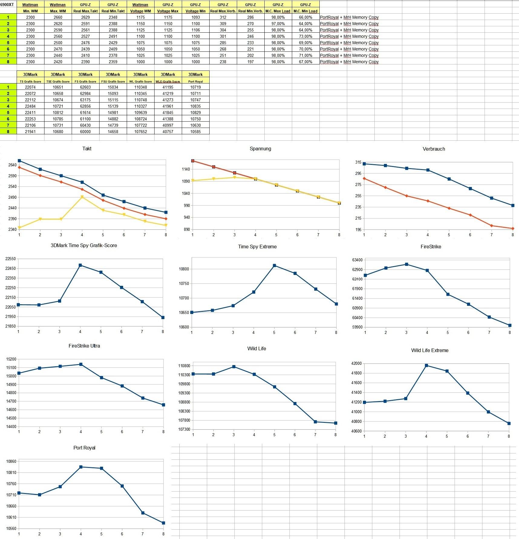

Ich hab wieder für mich interessante Daten erarbeitet!
Vielleicht sind diese auch nützlich für die Anfänger unter uns!
Jetzt geht es für mich daran, den "Sweetspot" bei 1100 - 1125 mV heraus zu finden.
1106 > 1112 > 1118 > 1125
Wie man sehen kann kann es 1125 mV schon mal nicht sein!
1106 oder 1112 bin ich mir sehr sicher, das eines der beiden das beste Ergebnis bringen wird.
Dann werde ich für die Spannung den Maximal-Takt rausfinden.
Wenn ich diese gefunden habe werde ich im MPT beides eintragen,
Maximalen-Takt und dazu die Spannung.
Denke im WM wird dann ein Offset von ca. 50-60mV realistisch sein.
Etwa bei 1060 mV scheint hier der beste Punkt zu sein.
Für diesen Punkt, werde ich dann ebenso den Maximalen Takt heraus finden
und diesen dann im WM eingeben.
Dann wäre ich fertig mit dem Einstellen! :d
Ich bin mal weiter testen! 🤪

Zu deinen Testreihen oben: Die vielen Charts sind beeindruckend, verwirren (mich) aber auch etwas. Empfehlung für Kommendes: Konzentrier dich auf einen Benchmark (plus ggf. einen weiteren zur Kontrolle, z. B. TS und PR).
Ich würde gern besser verstehen, was du da tust. Könntest du in den nächsten Tests bitte Legenden in die Charts einfügen, damit man den Kurven Einheiten für X- und Y-Achse zuordnen kann? 1-8 scheint ja zwei verschiedene Bedeutungen zu haben. Und zieh gern konkrete Schlussfolgerungen zu markanten Punkten, damit deine Leser nicht so viel denken müssen. ;)
Noch ein allgemeiner Tipp, bin mir nicht sicher, ob du das bereits berücksichtigt hast: Mit zunehmendem GPU-OC steigt die anliegende Spannung. Dadurch verliert sich der Vorteil des Treiber-UV und es muss mit MPT-Voltage-Limits nachgeholfen werden. Hast du bereits herausgetestet, bei wieviel MHz Max-GPU-Takt die anliegende Voltage mit Treiber-UV genauso hoch ist wie ohne? Nimm HWiNFO dafür.

Keine Sorge, ich hab zwar wieder noch mehr Daten gesammelt, aber bis ich die wieder einigermaßen geordnet und mit einer Legende versehen habe, uff ich weiß nicht ob ich das machen werde, das sind sicher 2h+ an Arbeit.
Denke das werde ich euch einfach ersparen! 😄
Zu deinem Tipp!
Ich wäre für mich jetzt wie folgt vorgegangen.
Im MPT stelle ich einen Maximalen Takt ein und die dazu gehörige Spannung.
In meinem Fall wird es wohl 1106mV oder 1100mV und 2550MHz oder 2560MHz sein.

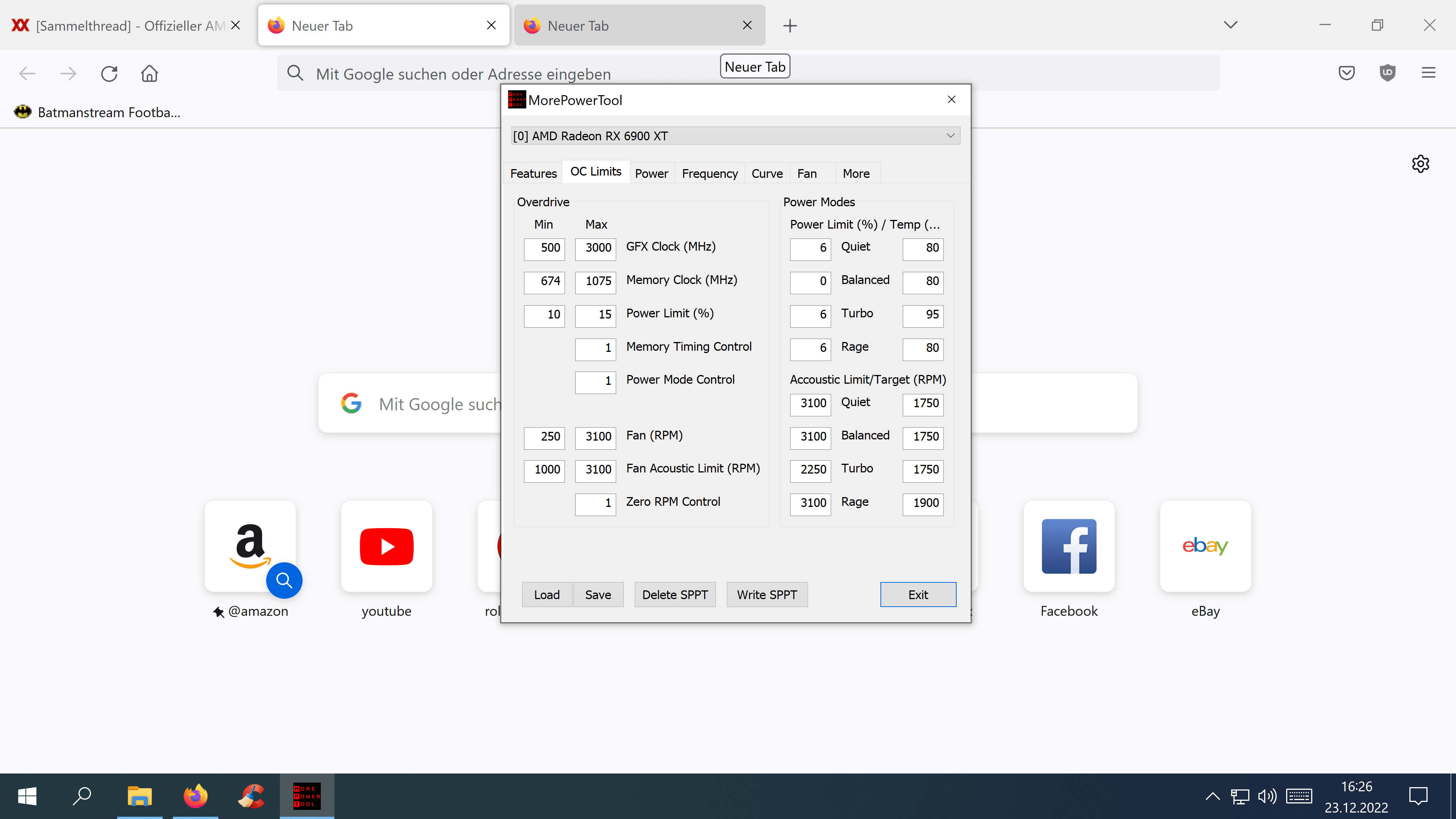

Im MPT stelle ich OC Limits den Maximalen Takt von 2570MHz ein und bei Power dazu 1100mV
Das teste ich dann mit Port Royal und TSE.
Dann mach ich das gleiche mit 1050mV und 2470.
Wieder mit Port Royal und TSE gestestet ob es stabil ist.
Somit kann ich dann im MPT 2570MHz und 1100mV eintragen und
im Wattman 2470MHz und 1050mV.

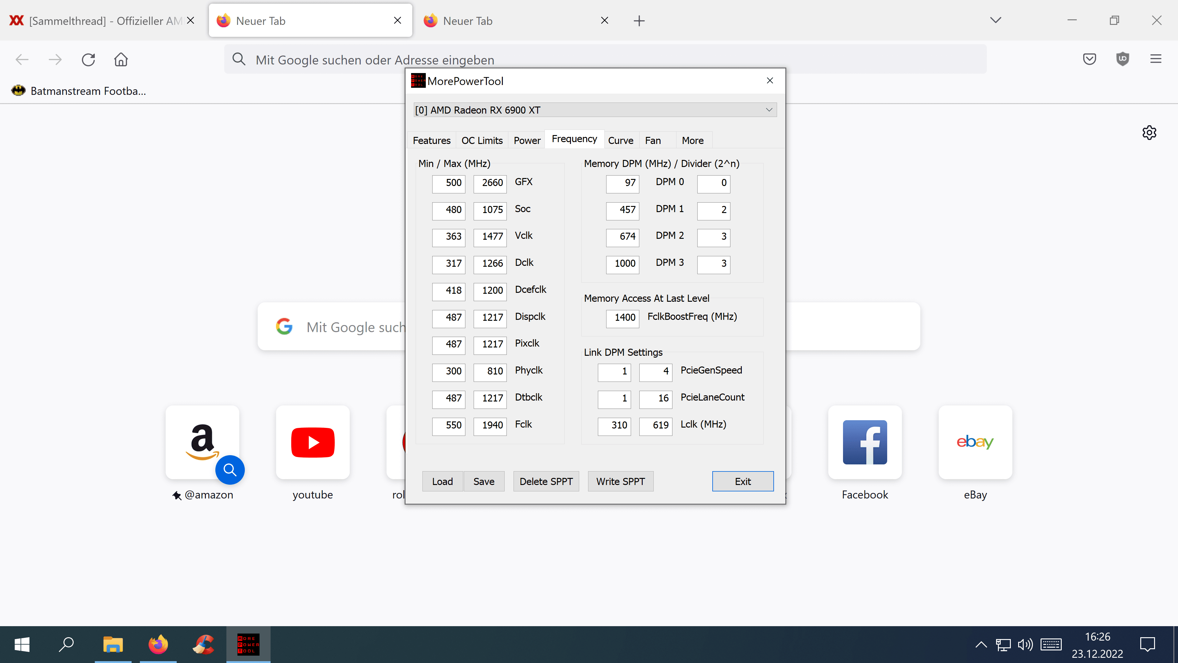

Lass die Hände von den OC Limits. Takt stellst du im WM ein.
Was ist der Max-Default-Takt deiner Karte laut Wattman?

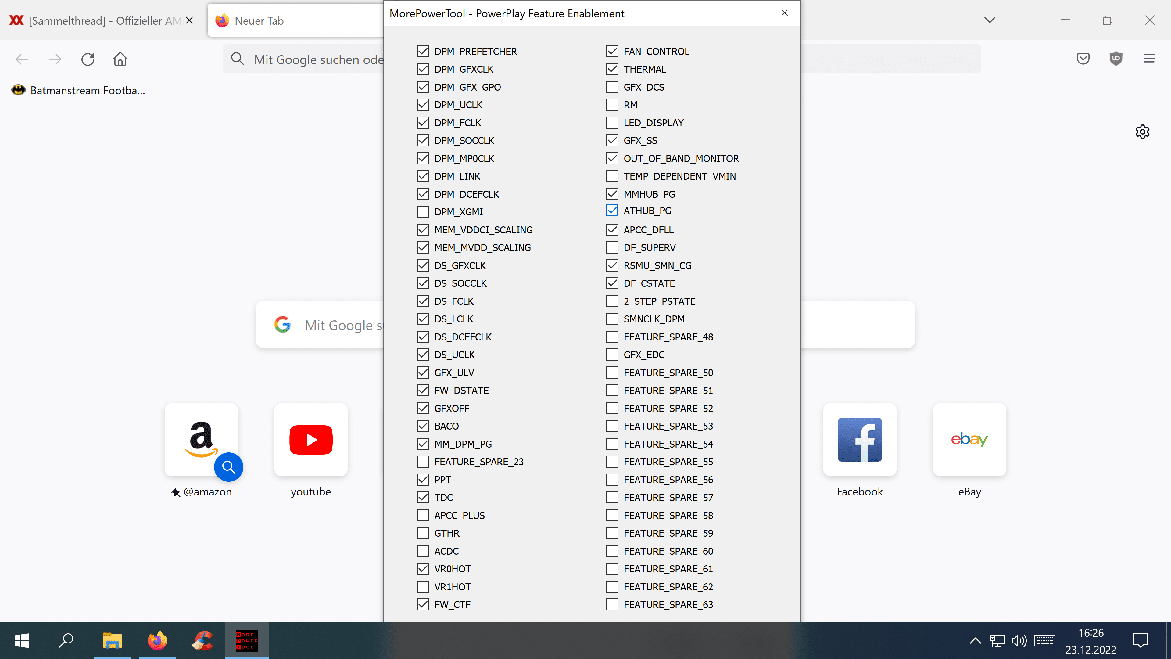

Hey zusammen ,dank eines User hier bin ich auch endlich bischen drin im Thema OverClock/Undervolt mit MORE POWER TOOL.
Meine Grafikkarte ist eine GIGABYTE 6900XT GAMING OC.
Wollte wissen damit ich vielleicht noch 1-3fps mehr rausholen kann (Modern Warfare2 4k@120hz U.Setting)
Sind diese Werte im MPT gut so? Kann ich was verbessern? Aktuell zocke ich mit nem GPU CLOCK bei Mw2 STABIl so 2620mhz.MAnchmal wenn ich höher stelle klappt auch,aber nicht immer Stabil
Benutze Luftkühlung mit 6 verbauten Fan im PureBase500 DX.Mit nem Hotspot zw 90-100C ,aber 100c wenn ich übertreibe mit der MHZ anzahl.
Was meint ihr? Könnte ich noch mehr Vram einstellen? Andere TIMING?
Hier mal die Bilder vom MPT :
:xmas:LG
Die vorhandenen Charts verständlicher zu machen geht in 15-20 Minuten. Wie du willst, vielleicht kapier ja nur ich es nicht. Oder es ist wichtiger für dich gewesen, die Charts zu zeigen als inhaltliches Feedback zu erhalten.
2760MHz 100% bin ich mir da nicht sicher. Auf jeden Fall 2700+.
Ich denke als Autist ein klein wenige "anders" :d
Ich ging schon davon aus das man es "versteht" wenn man die Chats anschaut.
DEFAULT-Max-Frequenz.

Zu den Charts: Solche Dinger leicht verständlich für andere zu machen, ist für kaum jemanden einfach. Dann reden wir darüber nicht mehr.

Den Treiber mach ich neu, da ich im MPT den Maximalen Takt runter gesetzt habe
und ihn daher nicht mehr sehe was Default ist.
Edit: Default ist 3000MHz!
