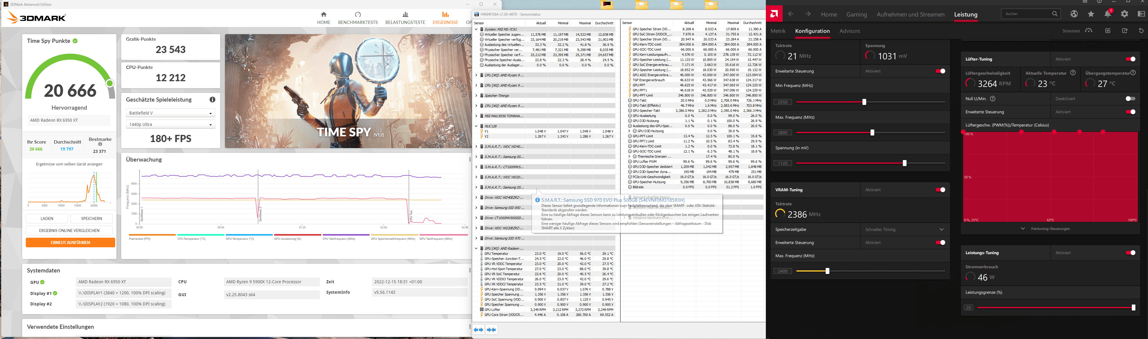

Wieviel Watt gehen da durch, was sagt HWiNFO GPU ASIC Power nach einem Time Spy Run? Doch sicher nicht die 391 W, die ich auf der Geizhals-Seite lese? TS-Maximalscores und UV gehen btw nicht gut zusammen.
Wenn man den Time Spy-Screen sehen könnte, würde die vermutlich zerhackte GPU-Frequenzlinie auffallen. 2800 MHz WM und "nur" 2685 anliegend ist ein zu großes Delta. Und damit dieser vergleichsweise schwache Score: Wirf doch mal das MPT an und befreie die Karte von ihrem Powerlimit. Die Kartentemperatur scheint das herzugeben.
So zerhackt finde ich die GPU-Frequenzlinie ehrlich gesagt gar nicht, ich denke, dass die 350Watt einfach limitieren.

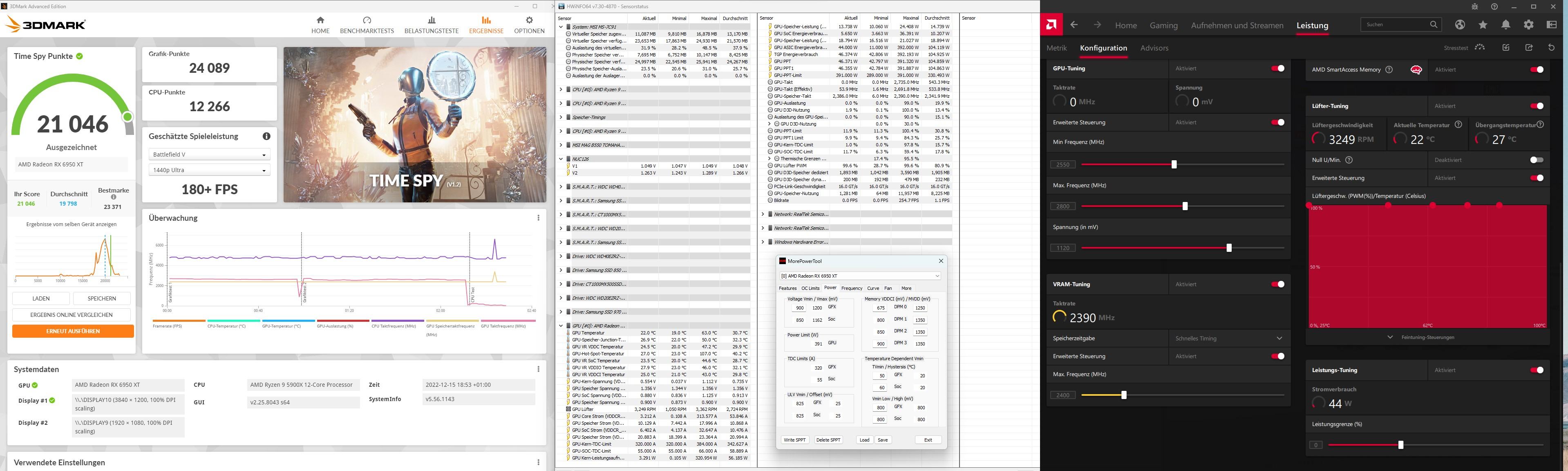

Ich leg das Limit mal eben ein bisschen höher:
Allerdings habe ich nun einen Hotspot von molligen 107°
Die 24k hab ich allerdings geknackt :banana:

Dann geht es jetzt doch nochmal ans Feintuning, so funktioniert das ja nicht.
Allerdings bekomme ich keinen Durchlauf mit weniger als 1,120mV hin, tendenziell müsste ich doch eigentlich noch weiter runter um den Hotspot zu entlasten ?

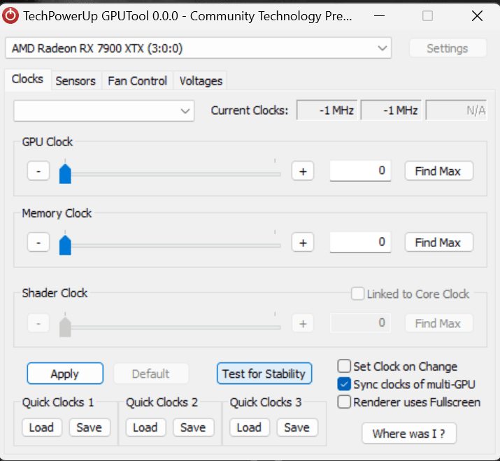

Hallo Zusammen,
ich hab mir auch ne XTX Ref gegönnt (Sapphire).
Die kam letzten Abend an und hab direkt ein wenig mit der im AMD Treiber experimentieren wollen.

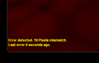

Als ich dieses Tool (TechPowerUp GPUTool) nutzte, kamen selbst mit stock settings Pixel Fehler:
Im Normalfall sollte das dort nicht unten links auftauchen:
Kann das hier vielleicht ein anderer 7900 XT(X) User auch mal testen?
Würde mich interessieren ob das nur die Navi3 GPUs betrifft mit dem Tool, oder ob nur meine eigene Defekt ist :d
Hier laden: https://www.techpowerup.com/download/gputool-community-technology-preview/
Tool starten, einfach unten auf Test for Stability clicken und das neue fenster vor allem unten links beobachten (siehe Bild oben)

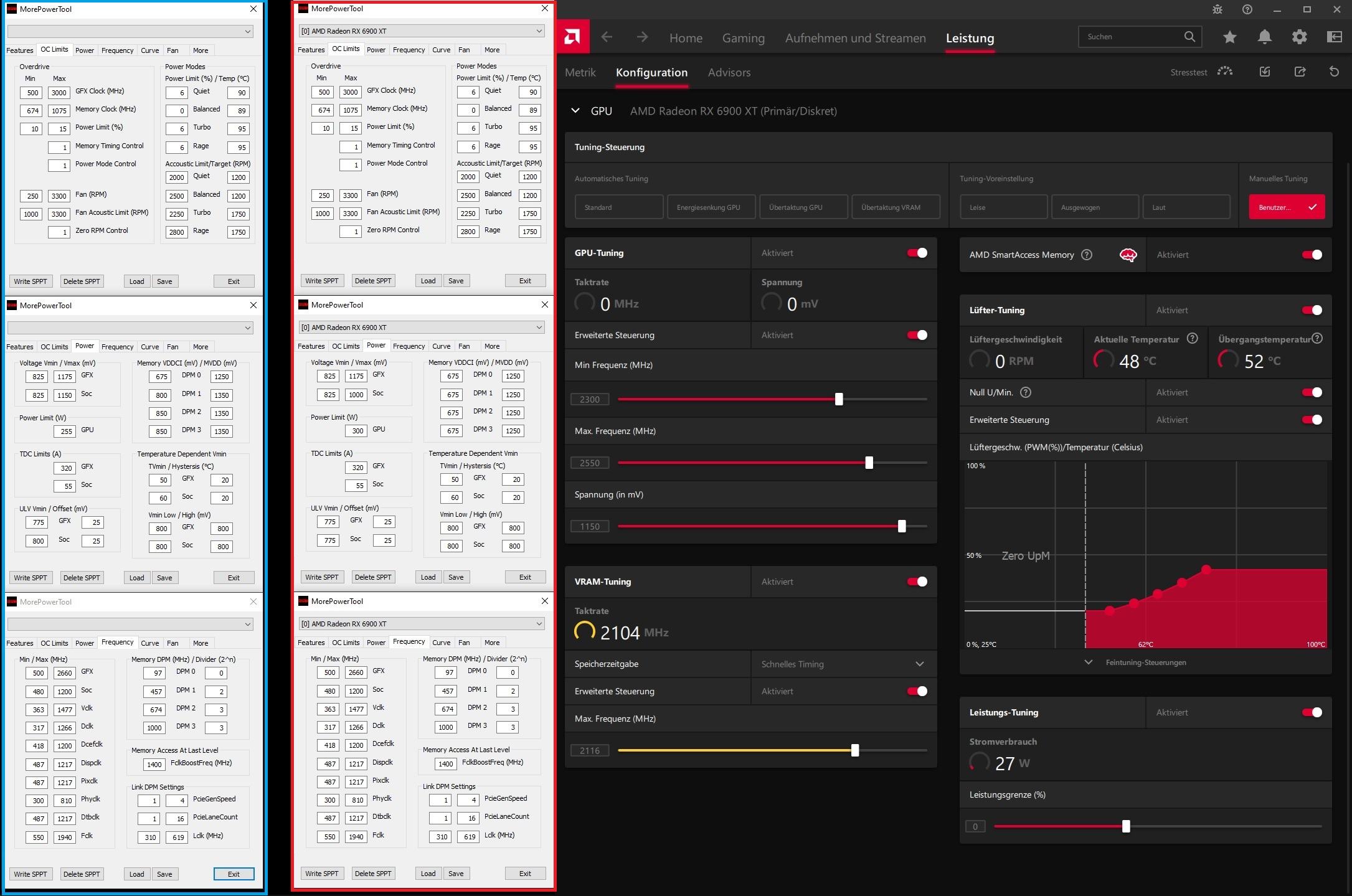

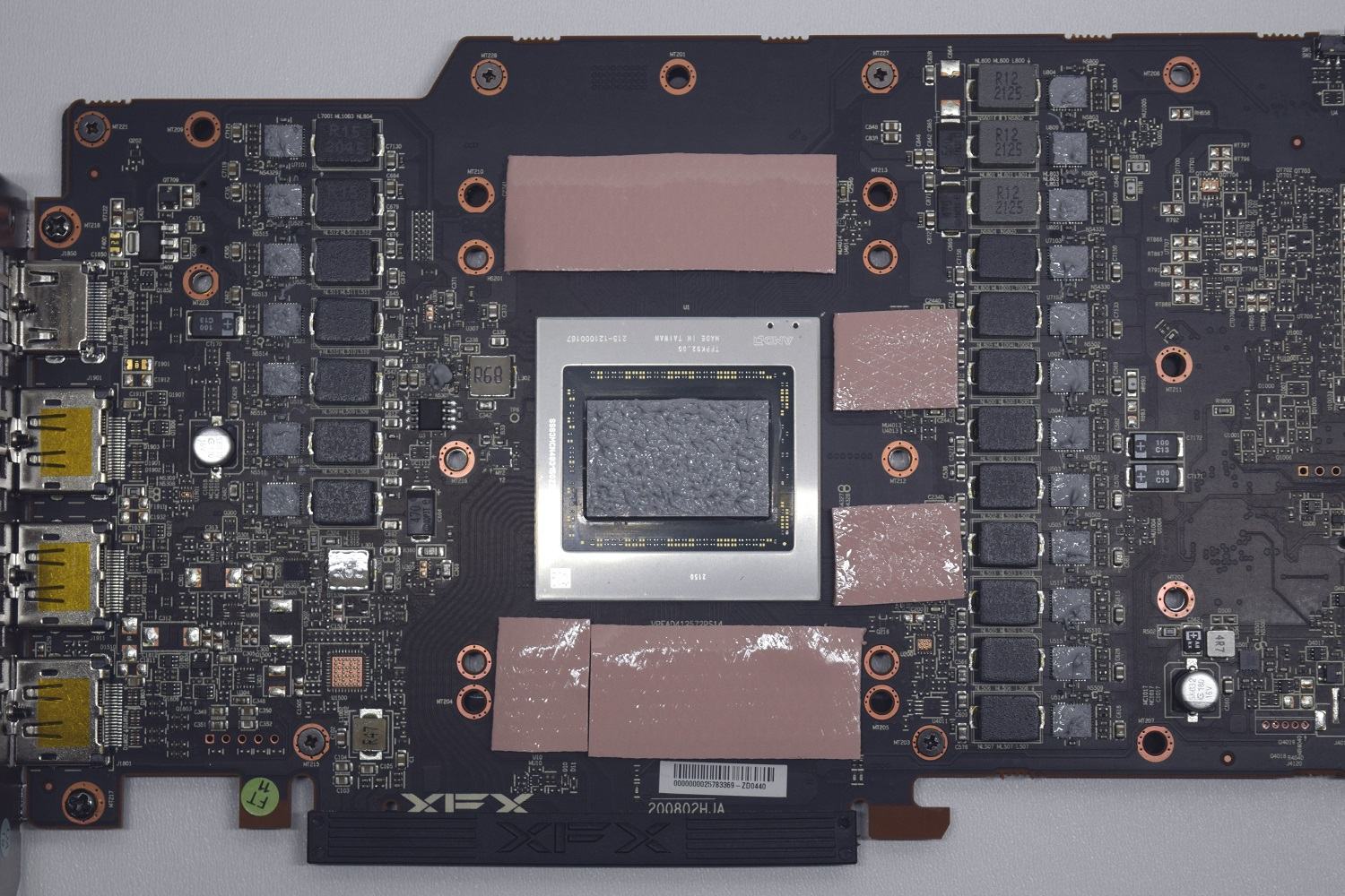

Ok, ich gebe mal meinen aktuellen Stand durch!
Die Grafikkarte ist "umgebaut" nach dem Motto, jedes Grad weniger ist gut! :d
Auf dem Core hab ich 3 Grad weniger, was ok geht für mich.
Meine „Target“ Temp, mit der ich gerade am Testen bin, ich ist 73 Grad Core, das sind dann etwa 97 Grad auf dem „Hotspot“.
Ab 100 Grad wird ja Takt rausgenommen, ist halt die Frage, ob ich bewusst ins "Temp Limit" gehen soll oder eher nicht.
Das ist mein MBT +WM aktuell!
Blau ist "Standard" und Rot ist das MBT was "verändert" wurde.
Die SOC Spannung konnte ich auf 1000mv runter bringen bei gleichem SOC-Takt.
Nimmt echt gut Temp aus dem Chip.
Und die Speicher- Spannungen hab ich auch gut reduzieren können.
Der Speichertakt ist bei 2104MHz "real" und 2116 im WM eingestellt.
Ab 2135-2140MHz im WM geht die Fehlerkorrektur.
Das ja bekanntlich schwer rauszufinden ab wann das genau losgeht. :d
Bin gerade am maximalen Takt herausfinden mit Port Royal, TimeSpy Extreme und FireStrike Ultra, "Loops".
Denke da wird 2560MHz (WM) das maximale sein was stabil ist, wie gesagt da bin ich noch am testen.
Für Tipps immer offen! Haut mir Sachen an den Kopf, bin geil drauf!
Gruß

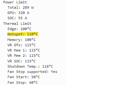

Das hast du etwas falsch verstanden:
Ab 60° wird langsam(!) der Takt reduziert, das merkt man aber nur beim Benchen. Irgendwo hier in den 883 Seiten :) habe ich dazu auch mal ne Auswertung gepostet.
Bei 110° drosselt die Karte die Leistungsaufnahme, damit die Temp nicht weiter ansteigt.
Ich würde 100° MAX anpeilen, eher noch etwas weniger wie 90-95°.
Was hast du noch mal gemacht? Wärmeleitpads und ..?

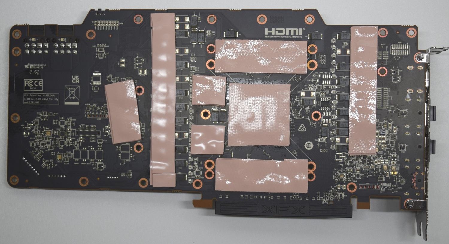

Ja Pads wurden hinzugefügt und neue WLP auf den Chip.
SOC Spannung runter waren auch ca. 3 Grad weniger auf dem Core. (PortRoyal Loop)

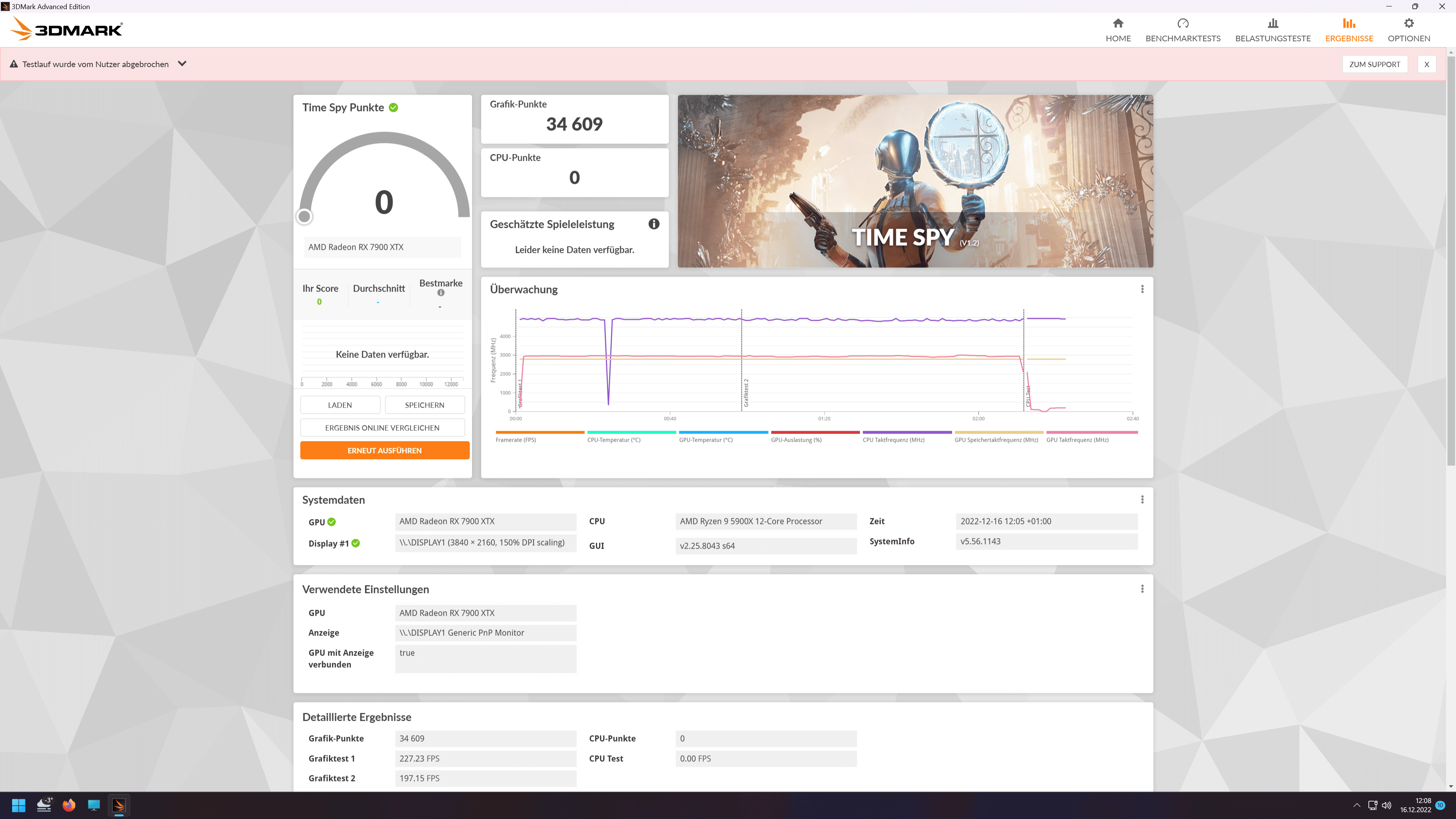

Habt ihr gesehen, hier erreicht einer über 31K mit übertakteter 7900XTX, finde ich ganz gut:
@Owner5566 ich plane zwar nicht mir eine RDNA 3 zu kaufen, aber ist das Tool nicht mit Stand 2009 gnadenlos veraltet?
Ich würde mich für OC nicht darauf stützen. Habe das mal für die 5850 angeschaut, meine ich...

Bisherige Ergebnisse:
24089Grafik-Punkte / 2800Mhz max, / 1,12mV / 391PPT / 56° Durchschnitt / 107° Hotspot
24034Grafik-Punkte / 2800Mhz max. / 1,12mV / 387PPT / 55° Durchschnitt / 103° Hotspot
23946Grafik-Punkte / 2800Mhz max. / 1,12mV / 383PPT / 53° Durchschnitt / 100° Hotspot
23910Grafik-Punkte / 2800Mhz max. / 1,12mV /380PPT / 54° Durchschnitt / 98° Hotspot
Interessant ist, dass der CPU Takt zwischen 4583Mhz(23946Punkte) und 4764Mhz (Highscore) schwankt.
Ebenfalls ist beim schwächsten Run der durchschnittliche GPU Takt der zwei höchste auf den vier Läufen.
Aber wie gesagt, ich werde das nochmal gründlicher mit mehr Daten aufbereiten, und hoffen, dass ich mit niedrigeren Außentemperaturen die Hotspot Temperatur weiter gedrückt bekomme. Konnte das jetzt lediglich so aufzählen, weil das PPT bisher das einzige war was ich nach meinem ersten richtigen Run verändert hatte.
