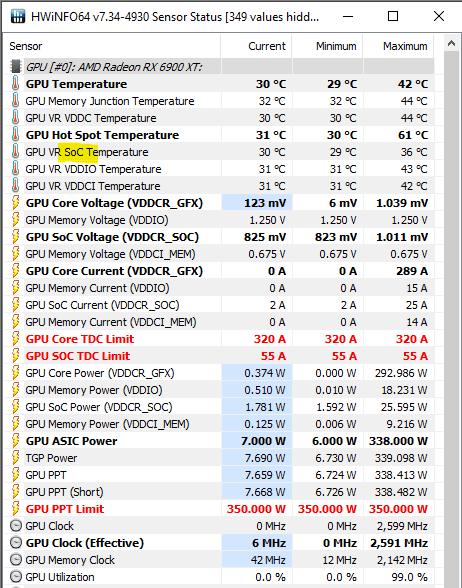

SOC Spannung runter waren auch ca. 3 Grad weniger auf dem Core. (PortRoyal Loop)
Klingt so ungewöhnlich für dich! Stimmt da was nicht?
Es gibt eben auch eine Soc-Temp. Da hätte ich eher einen Gewinn erwartet als bei der GPU.

Hier sehe ich in den Temps btw nichts Belastbares bei bis zu 100 mV Soc hin oder her. Falls das was ausmacht, bügelt es die Wakü glatt. Und ein Grad ist kein Grad.
Ich denke, du solltest dich wegen 25 mV Soc- und Mem-Spannung hin oder her nicht verrückt machen. Die dicken Temp- und Watt-Fische fängst du nicht damit, sondern mit der GFX-Spannung im WM und MPT.

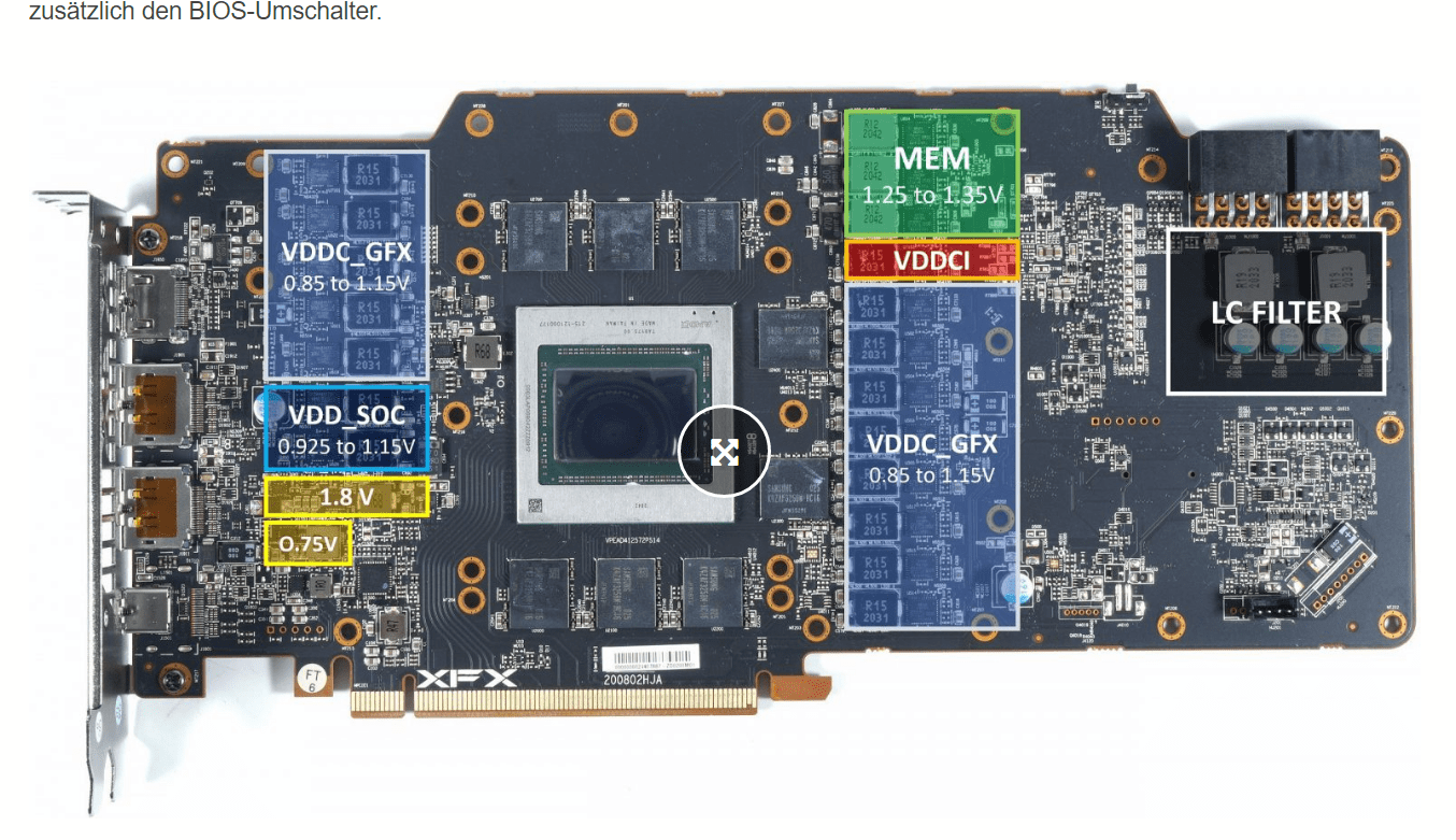

Bei der SOC Temp ist das nicht ein Temp Sensor neben den beiden Spannungs-Phasen.
Oder wird die Temp auch mit dem Infenion Chip ausgelesen.
Nur aus Neugierde die Frage!
Ich gebe dir recht das die Dicken Fische der GPU Chip selber ist!
Aber hätte ich MPT nicht, was meiner Meinung ein verdammt gutes Tool ist.
Könnte ich weder am SOC, VDDCI und MVDD sparen!
1150mV zu 1000, 775mV zu 650, 1350mV zu 1218mV.
Das schon leicht GEIL! Das würde immer mehr verbrauchen als nötig.
Du meinst "GPU VR SoC Temperature" in Hwinfo?
Das die heißesteste SoC Powerstage.
Ist zwar von der 6800XT aber ich glaube XFX hat hier das gleiche Layout:
klick
Ja, der Sensor ist mit an den Spannung-Phasen / Powerstage direkt dran, gehe ich mal davon aus!
Bedeutet, das ich da mal ein Auge drauf werfen muss, wenn ich heute Abend nochmal einen "Port Royal Loop"
laufen lasse.

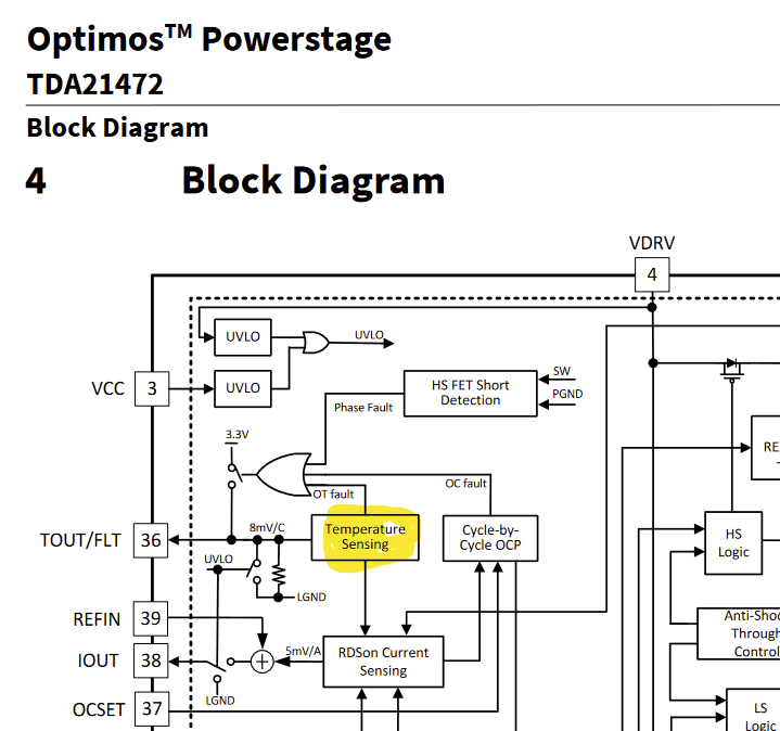

Der ist nicht dran, sondern drin. ;)
Die heißeste Powerstage wird dann als Temp ausgegeben.

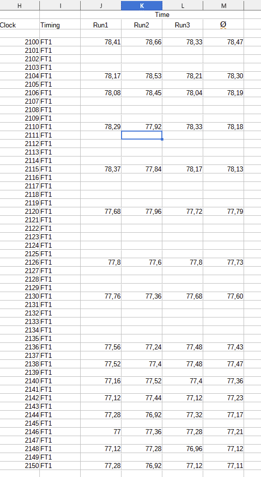

Edit, Ich habe auch ne Frage in die Runde:
Habe nun ein paar Runden den MrH Memory Test laufen lassen:
Das würde ja bedeuten, dass der Speicher im Bereich 2144-2150 am besten läuft?
Nur warum verliere ich dann massiv Punkte, wenn ich im TS auf 2150 gehe? Aktuell erziehle ich mit 2104 die besten Ergebnisse im TS.
Weil die Last nicht die selbe ist, das MrH kannst leider nicht übertagen.
Gut, das sind etwas andere Lasten, aber wenn ich mit dem MrH ans Limit des Speichers komme, dann sind 2 bis 4 MHz mehr schon immer deutlicher Einbrüche.
Ist Speedway "fordernder" als Port Royal? Ich hab es mir bisher nicht gekauft, darum die Frage.
Mein Speicher ist mir langsam unheimlich! Werden die werte im MPT auch wirklich übernommen.
Bin bei 650mV und 1200mV bei 2116MHz "real" 2104MHz auf dem Ram.
Das kann ja fast nicht stimmen, wo ist der Haken?
