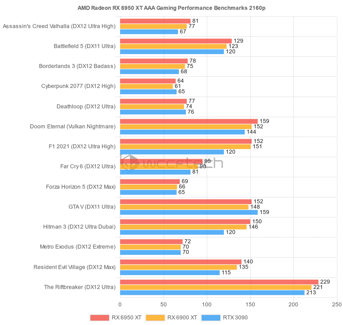

Aha II: wccftech hat die 6950 XT durch den time spy gestreichelt und kommt auf 22209 GS. Und der Port Royal hat ihr 10824 herausgeschWITZt.

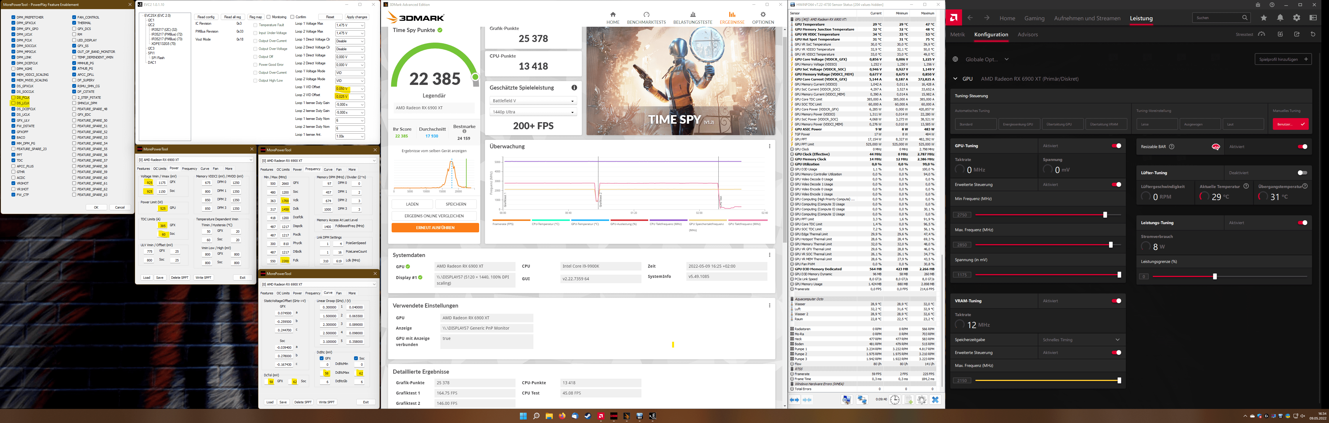

Hier bestätigt. Hab mal die 6950-Werte bei Vclk, Dclk, DcTol und DcBtc eingetragen. Soc-Curve unverändert gelassen.
Scheint nicht weniger stabil als vorher, bringt aber nicht mehr Leistung. Vielleicht ist @hellms nächste Eingebung ja eine FPS-steigernde? Das wünsch ich mir zum gestrigen Muttertag. :d
Edit: Mal testweise die StaticVoltageOffsets der 6950 eingestellt, die du hier zeigst: geht gar nicht. Blackscreen beim TS-Start. :fresse:
