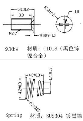

guys hello,
I have a problem. I have a Sapphire 6900xt Extreme Edition which is XTXH. I recently tried to repaste my gpu. But when i was doing that i lost one of retentions bracket screws. And I couldn't find any proper screw to replace it. So I asked sapphire to tell me the screw type. And they send me a diagram but i dont understand :d Image below.
Can anyone help me? Thank you.
the screw is a M2 type, with dimensions shown in the upper left.
Regards
Das ist eine M2 (metrisch) Senkkopfschraube mit 3,8mm Gewindelänge.
Allerdings verstehe ich die untere Zeichnung nicht in Gänze. Die Gewindesteigung ist das Wichtigste und die ist normalerweise 0,4mm.
@hRy
In dem unteren Teil handelt es sich wohl um die Feder, nicht die Gewindesteigung, die ist definiert.
Gruß
@deadfellow
Please have a look above, @hRy has marked the screw.
Regards

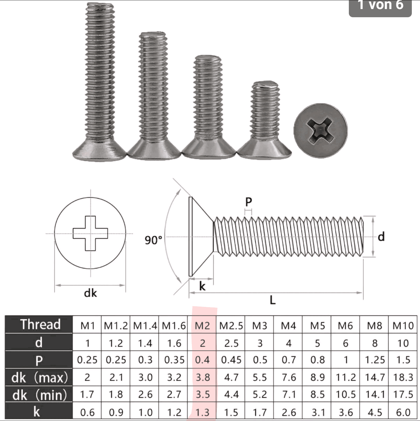

https://tr.aliexpress.com/item/1005...1a-adac-484e-bfb3-ca238c319d15-13&pdp_ext_f={ %22sku_id%22%3A%2212000017472413138%22%7D&pdp_npi=2%40dis%21TRY%21%2126.77%21%21%2140.72%21%21%400bb0623b16521734271051509e5e70%sea.70%201713
so should i buy this with 5mm length?
@hRy
Gruß
@deadfellow
Regards

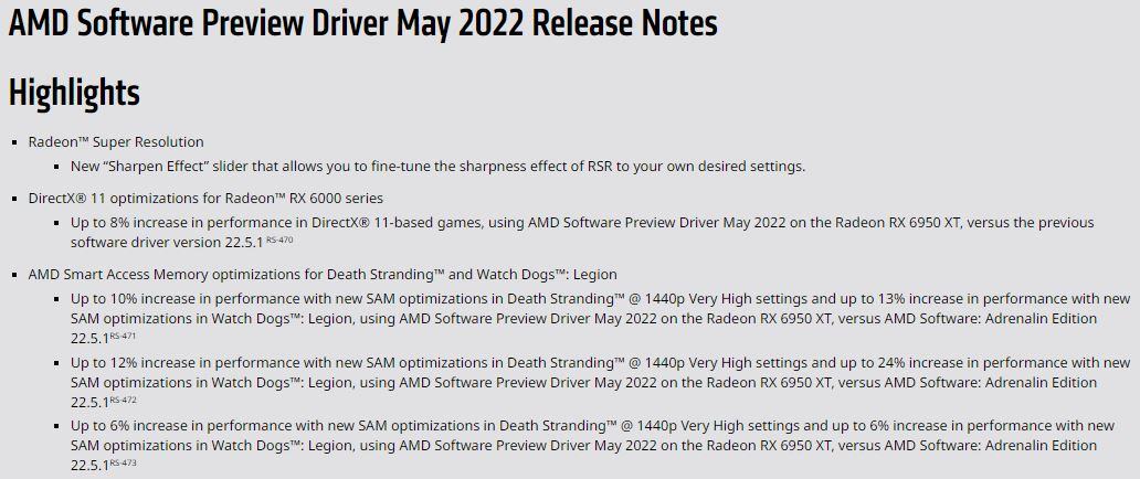

Der Preview@#23.681 ist allerdings noch neuer als der 22.5.1, werde Den wohl mal probieren.
DX11 +8% klingt gut.
