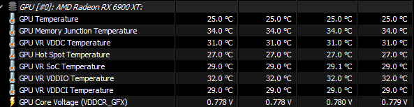

Mir ging es eher darum dass die GPU kühler ist als der Loop/ Liquid, was eher auf Messfehler/ falsch sitzenden Temperatursensor hindeuten kann.
Wenn das ein angeklebter Sensor ist könntest du theoretisch einen automatischen offset nutzen.
Komme mit der GPU Temperatur im Idle immer auf Liquid Temperatur vom System zum MoRa raus.
Sensor External hinter der Slotblende (innen) zeigt Temperatur vom MoRa zur GPU
der andere hinter der Pumpe raus zum MoRa, das sind 0,2-0,5 Grad Abweichung allein durch Pumpe/ AGB
Siehe oben die Abweichung

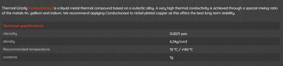

In fact, almost all pastes used to have aluminum and co in them, but since a lot of copper and other things are now used for coolers, many are almost "metal-free" and in the best case no longer electrically conductive.
I just don't know what Roman is assuming, from the Conductonaut+ 30% or 30% from the Conductonaut that would be primarily advertising-friendly quibbles but actually less useful than desired.
If the current generation of laptops manages 30% more W, that would be a significant advantage on a water-cooled CPU/GPU.
Commonly they should have 70-80 w/mk, Wish and Co have some with 128 but I would be absolutely not sure what is contained in it.
The question is whether Conductonaut Extreme, unlike the classic one, can still be used at less than -50 degrees or is also limited there, they are all maxed out at +600 degrees.
I thought the Conductonaut is only good at minimum 10C?

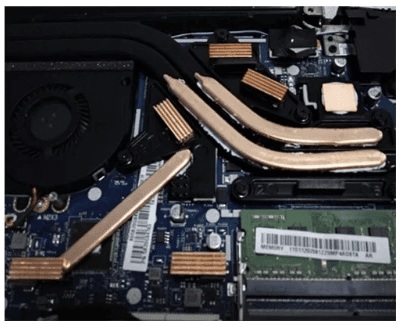

Würde mich nicht wundern, wenn das auch auf dem GPU chip funktionieren würde.
Da hat die Temperatur mehrere Übergänge zu überwinden. Soweit ich weiß ist das nicht sehr vorteilhaft.
Also wlp /Kupfer/wlp. Mag besser sein wie ein schlechtes Pad aber für die GPU ist das nix .

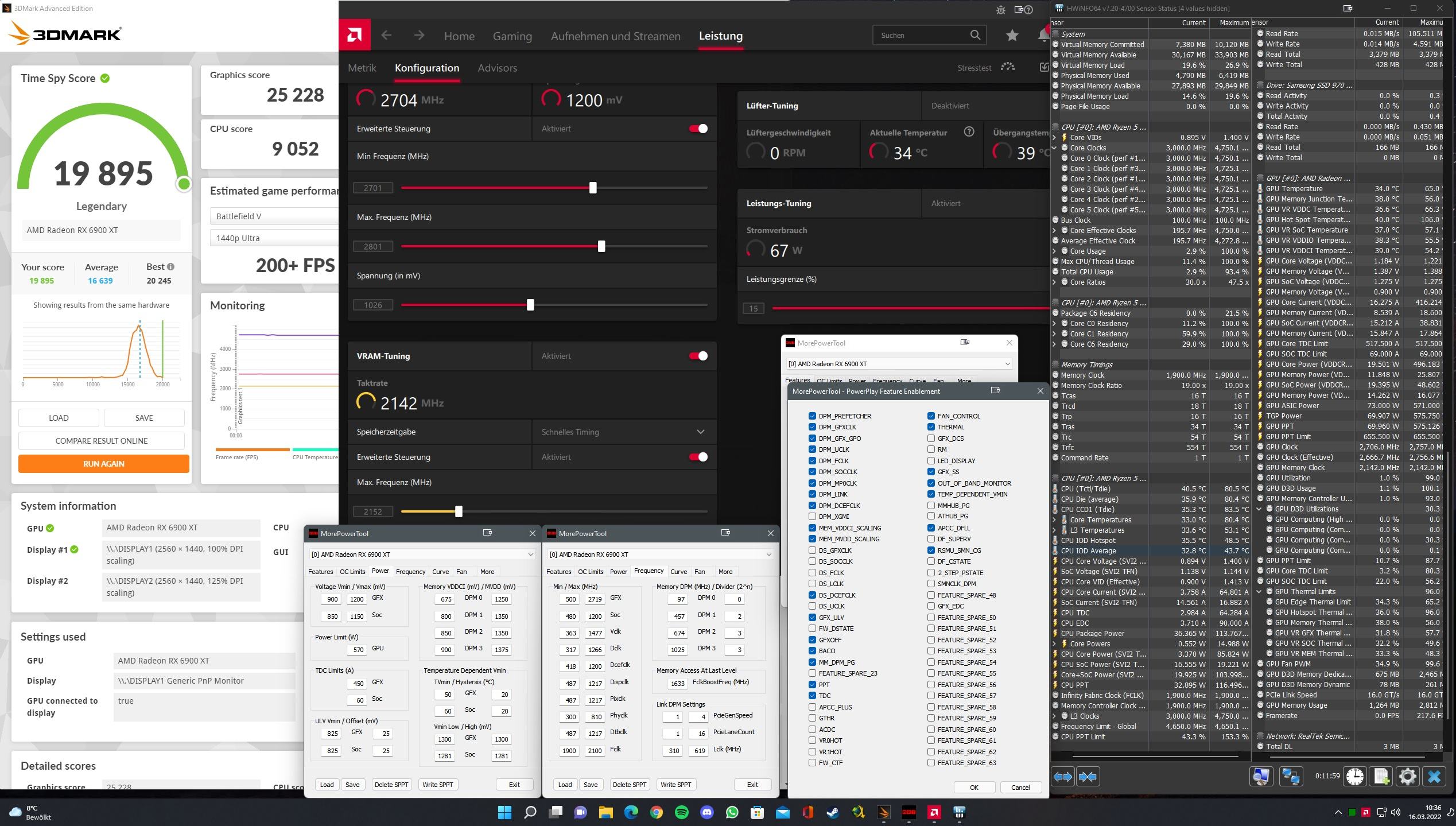

hab meine red devil ultimate nun unter Wasser, gäbs da ein Bios zu empfehlen oder is bereits alles mit dem xtxh bios unlocked?
hab meinen usb port an der Karte
arbeite mit mpt und steh so auf 25100 Timespy GS bei maxtakt von 2790/2175
lg

lieg mittlerweile bei 25300 TS GS. sie will einfach ned über 2805MHZ core gehn
http://www.3dmark.com/spy/26951775 so hier steh ich grad: bester run wars knapp nicht, mehr geht grad ned komm auch schon knapp ans hotspotlimit
Vram scheint am limit zu sein, FT2 crashed mal komplett, bei mehr Core crashed meistens GT2 einfach so
bitte um input

Dein Score ist gar nicht mal schlecht, mit einem LC Bios, sofern es bei deiner Karte läuft, werden die Speichertimings erhöht, damit wird ein höherer Takt deines Vrams möglich, in der Regel sind so bis 2400mhz dann möglich und die Punkte im TS steigen damit entsprechend.
Genau, die LC hat besseren VRAM und das LC Bios kann halt diesen höheren Takt auch auf dem schlechteren normal-VRAM erzwingen.
das wird wohl bei meiner dann eh nix nutzen, bei 2150mhz is schluss mit vram - alles darüber verringert nur die fps
