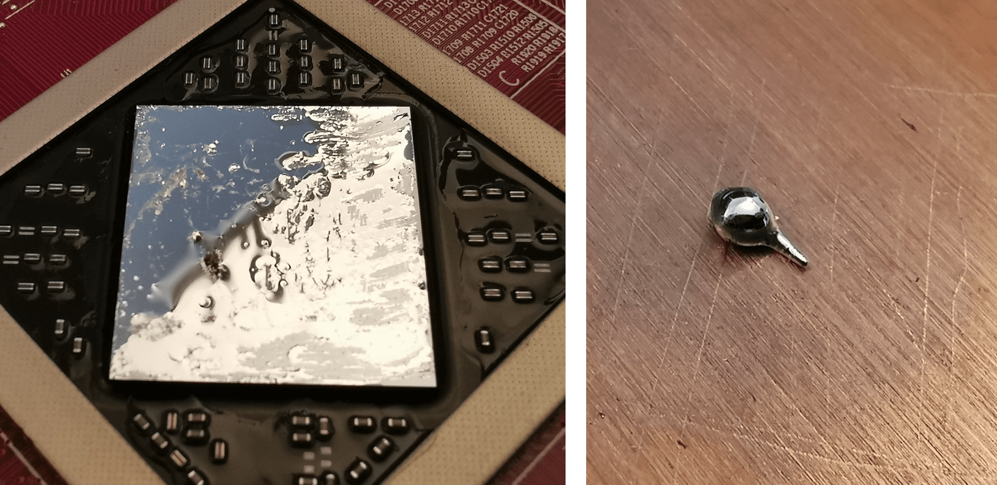

den pinsel würd ich auch nehmen, bei meinem noch ausstehenden ersten mal :fresse: ich trau mich nur noch nicht so ganz :d bleibt da viel am pinsel hängen, ist der vllt. "ineffizienter" als die tips?
liegt eigtl. alles hier, hitzebeständiges tape würde ich irgwie bevorzugen anstelle lack, oder spricht da was wirklich fundiertes gegen...? bzw. frag ich frauchen gleich mal noch nach lack, sonst muss ich halt mal was aus der arbeit mitnehmen, der tape gedanke begeistert mich eigtl. noch nicht so 100%ig...
Today my exercise card had to serve, there was liquid. But on the copper cooler, it was impossible to spread the stuff.
With LM it was 1°C less and an FPS (38 instead of 37) more.
That looks like a pool. I was very careful not to overdo it on my GPU but I still ended up with too much. After adding a D5 to my loop, the PC refused to boot. I suspected liquid metal must have gotten to the motherboard and was causing a short. I had to disassemble almost everything and I was right. After cleaning the liquid metal off the mainboard, it was fine again.
I'd also take the brush, for my first time that's still to come, :eat: I just don't dare so much :d because a lot of the brush gets stuck, it's probably. "less efficient" than the tips?
is actually everything here, I would somehow prefer heat-resistant tape instead of paint, or is there something really well-founded against...? or I'll ask my mistress for varnish right away, otherwise I'll just have to take something with me from work, the tape idea doesn't really inspire me 100%...
You can do both — that's what I did.
Ich nehme immer wärmeleitklebeband anstatt Lack. Kann man dann einfach wieder abziehen wenn man es nicht mehr braucht.

@RedF meinst du mit "brauchen" den zeitpunkt, an dem alles erledigt ist und der kühler montiert werden soll oder den, wenn das LM mal entfernt werden muss, zB für verkauf, repaste oder so? eigtl. kann das band ja, wenn man fertig ist mit auftragen und gesichert ist, dass nicht zu viel drauf ist und der kühler montiert werden soll, dann wieder entfernen? scheinen auch manche zu machen. ich pers. würd's bei meinem versuch wohl drauf lassen, nicht dass doch was wegtropft und dort hin gelangt, wo es nicht hin gehört...
Wenn du wieder normale Paste drauf machen willst. Zum Verkauf oder so. Sonnst muss das natürlich drauf bleiben.
Und mach das Auftragen mit viel viel Geduld. Das dauert, muss erst richtig überredet werden da drauf zu bleiben.
LM produziert in Verbindung mit einem Cu Kühler immer schlechtere Temps als, mit einem Kühler der Vernickelt ist, liegt wohl daran, das daß Lm ins Kupfer einzieht. Wenn man den Kupfer Kühler so lange behandelt, bis kein Lm mehr einzieht, werden die Temps auch besser. Dauert aber auch höllen lang. 4-6 mal behandeln Und jeweils 2-3 wochen dazwischen.
Dann erreicht man auch die Werte wie auf einem Vernickelten Kühler .
Nein, nicht grundsätzlich, dieser Effekt tritt erst nach einigen Monaten bis nem halben Jahr ein, wenn nicht sogar später.
Das hat sehr stark mit der Menge an reinem Kupfer und der grösse der Auflagefläche zu tun, sind z.B. beide Seiten aus reinem Kupfer, dann geht es schneller (hier kann es dann binnen Wochen bis wenigen Monaten probleme geben) als wenn nur eine Fläche vernickelt ist.
Repasten muss man auch nicht, lediglich erneut auftragen ohne vorheriges zu entfernen, hier langt eine sehr geringe Menge.
