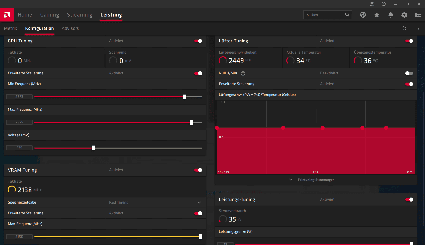

Max. stabil (ohne 100% Lüfter-Gedönse...) 19450 @ 2615MHz Core, 1150mV, 2100MHz VRAM fast, PT +15% - alles über Wattman
Bin bei dir 1150mV muss schon sein. Ich teste noch ein wenig rum.
Die 2615 sind bei Max eingetragen und bei Min hast du die 500?
Jap, genau so. Wobei ich seh grad, dass ich noch ein weiteres Ergebnis hatte:
19.445 Punkte @ 2645MHz, 1090mV, 2100MHz VRAM, fast, PT +15%
Habe die Min-MHz bisher nie erhöht, also da stehen weitterhin 500.

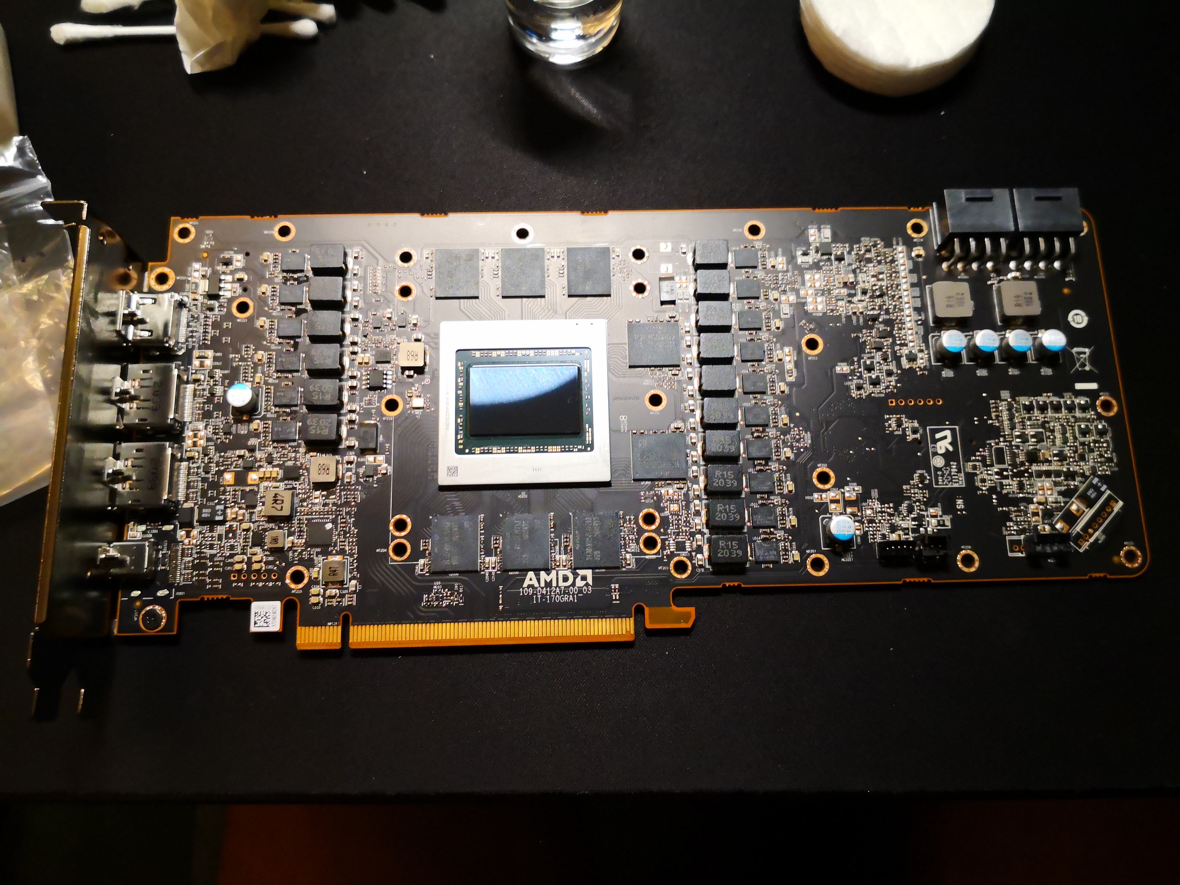

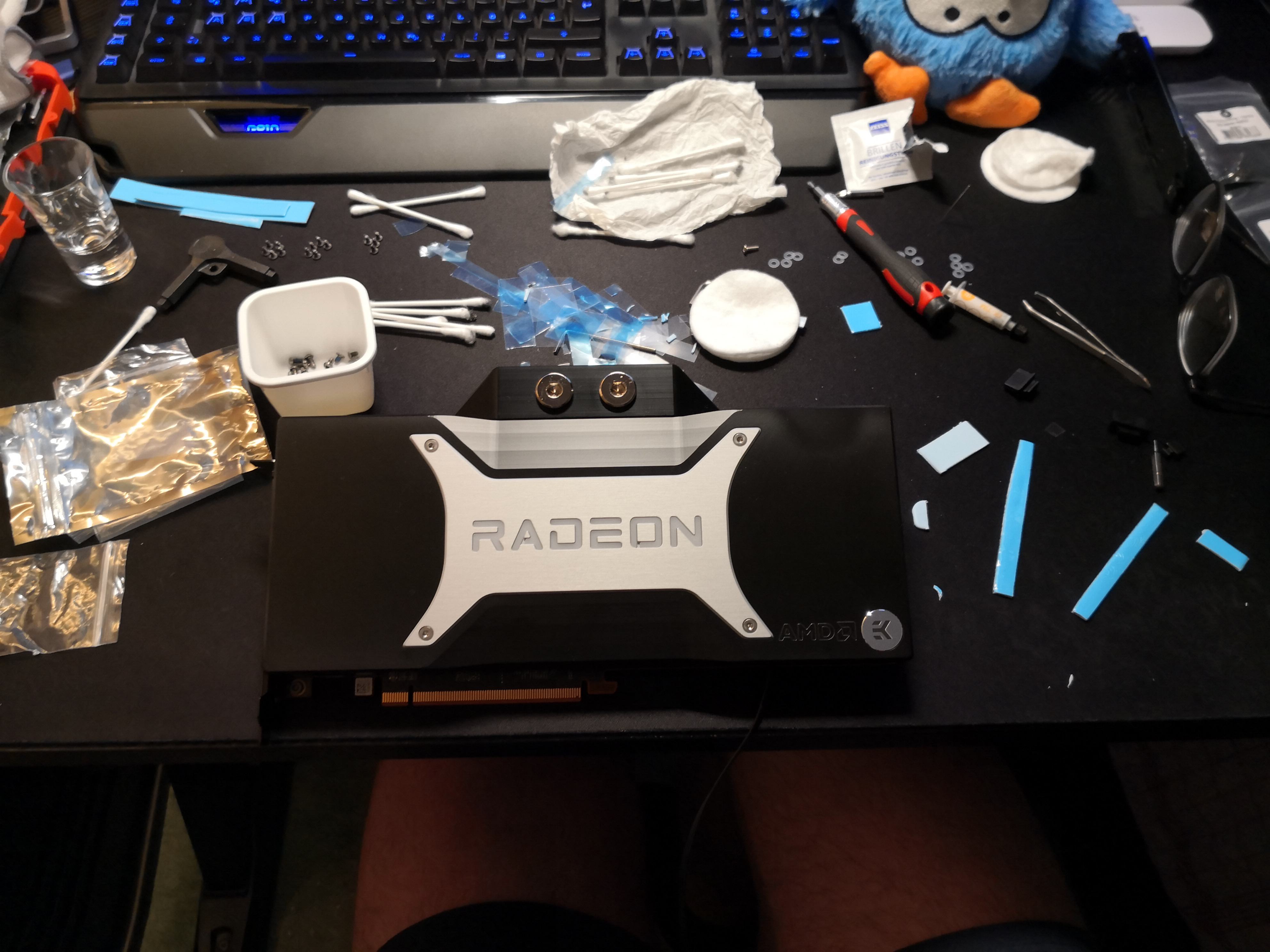

So bald gehts bei mir auch los meine ASRock 6900XT ist da.
erster MiniTest im alten PC (I7 3770K) mit Luft. Mit Autotuning vom Treiber bis 2450Mhz drinnen bei Timespy.
Jetzt kommt der Umbau und dann die Hochzeit mit dem 5900X unter Wasser.
Ca. 8std läuft jetzt noch der Wakütest um zu gugen ob alles dicht ist.
Es ist übrigens ein komisches Gefühl von einer nagelneuen Karte das Garantiesiegel zu entfernen :P
Entschuldigt die unordnung auf dem Tisch.
Anhang anzeigen 562084 Anhang anzeigen 562085
Hast du en Tip wie man am besten das Wärmeleitpad abbekommt?

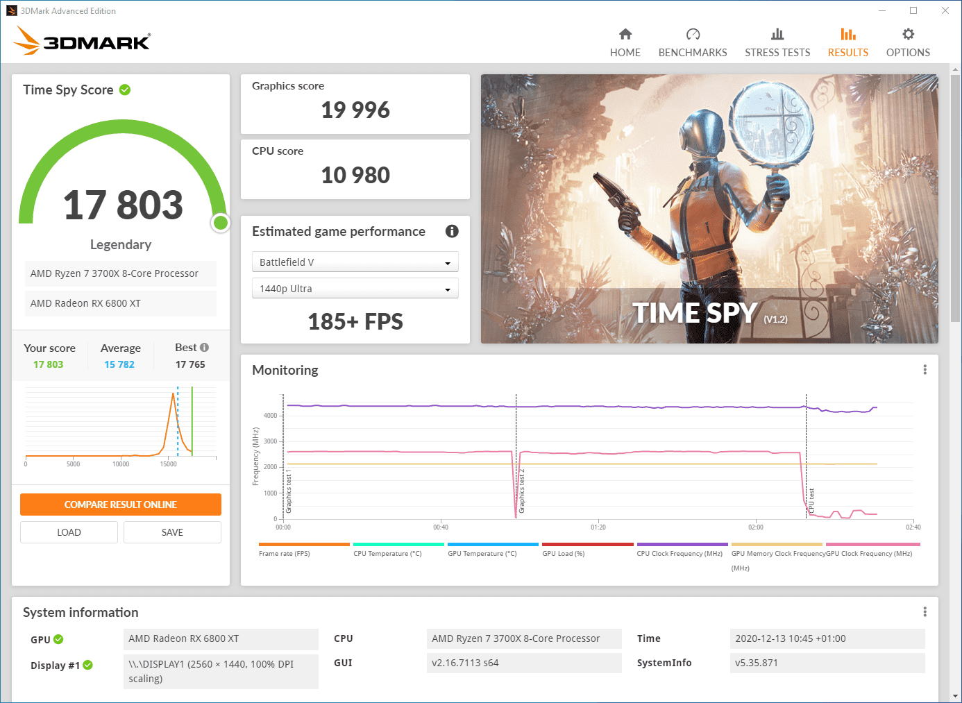

Grafik 19.445 / CPU 11.757 / Gesamt 17.708 ---> http://www.3dmark.com/spy/16194396

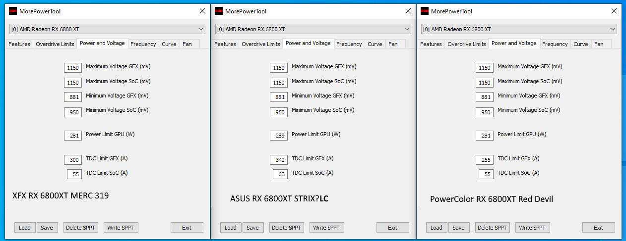

Hast du MPT aktiv? @Diese_gut hat eine Custom-Design-Karte mit mehr TDP-Limit wahrscheinlich (?). @Diese_gut kannst du das BIOS zur Verfügung stellen, sodass wir mit MPT draufschauen können? Mit MPT-TDP-Limit-Erhöhung wäre auch mehr drin...
@Diese_gut vielleicht haste mehr glück als ich. Wir haben den selben glaube ich.
Result (3dmark.com) hoffentlich funktioniert der Link, das wären unsere beiden Scores im Vergleich. War bisher auch der beste Lauf mit der Karte.
Hab kein MPT installiert, alles Einstellungen über den Wattman.
Die Karte ist eine XFX Merc 319 6800 XT, die hat ca. 5% mehr Leistung als Stock 6800 XT & bleibt dabei Kühler. Das Powerlimit ist auch etwas erhöht soweit ich weiß (laut HWInfo sind es maximal 323Watt) & SAM ist aktiviert (hab zwar noch kein SAM on/off vergleich gemacht, ich geh aber davon aus, dass wenn ichs im BIOS aktiviert hab, dass es auch läuft).
BIOS zur Verfügung stellen muss ich erstmal schauen wie ich das mache, aber wenn ich das hinbekomme: kla, warum auch nicht (y)
