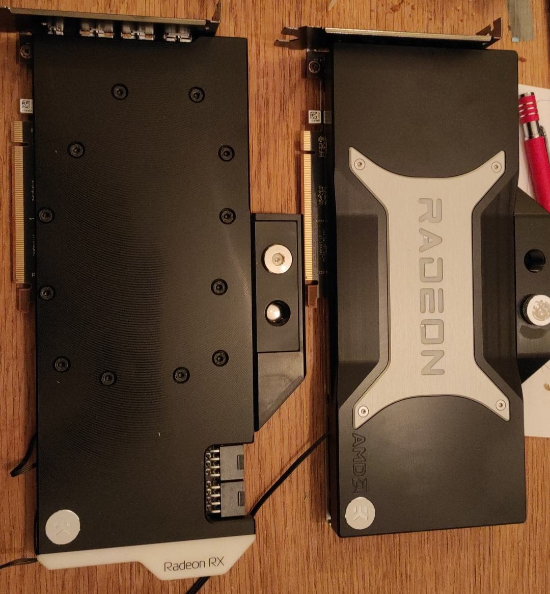

Und hochwertiger sieht der SE Kühler auch aus. Ist aber dicker und nicht mehr Singelslot.

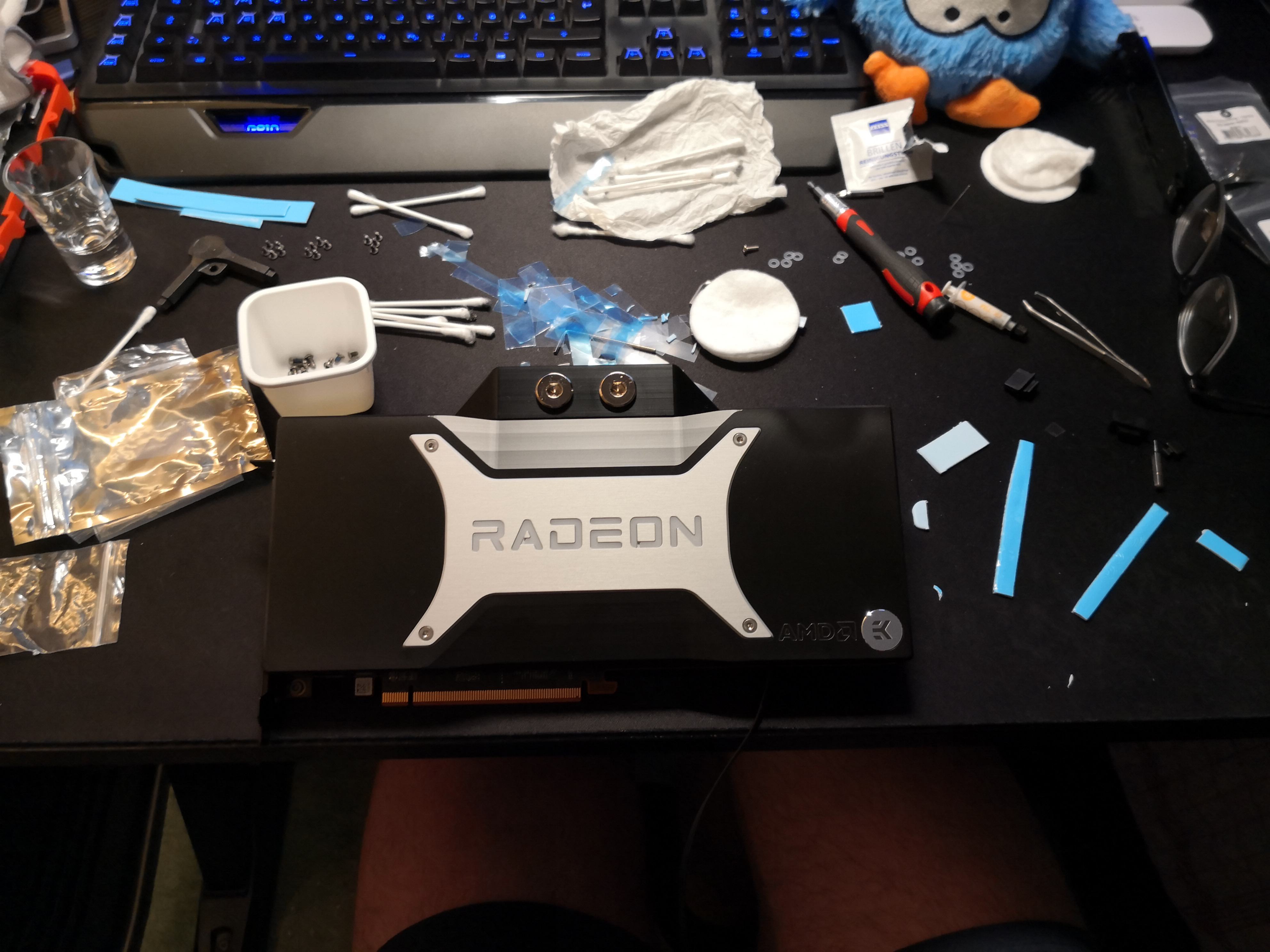

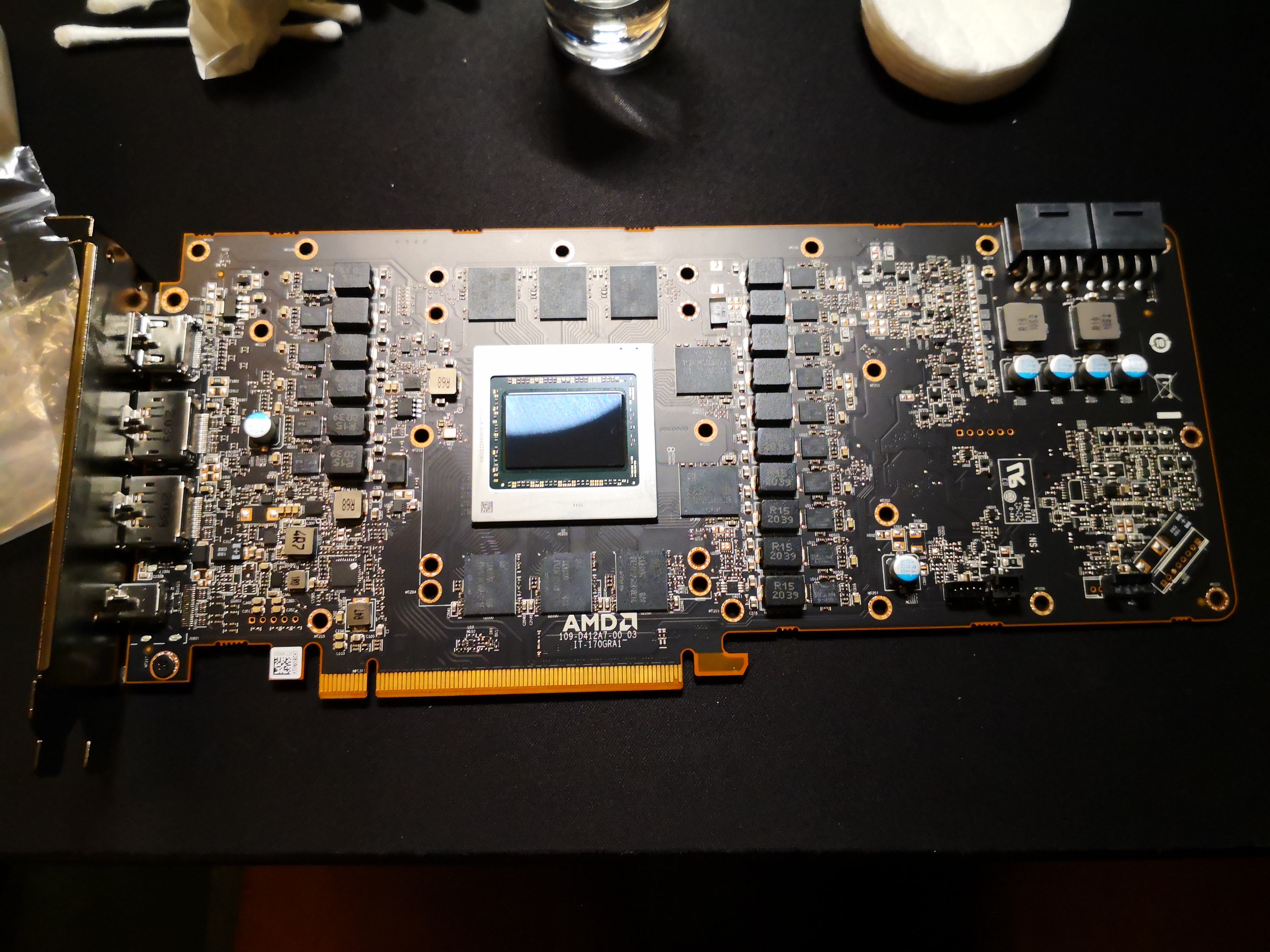

So bald gehts bei mir auch los meine ASRock 6900XT ist da.
erster MiniTest im alten PC (I7 3770K) mit Luft. Mit Autotuning vom Treiber bis 2450Mhz drinnen bei Timespy.
Jetzt kommt der Umbau und dann die Hochzeit mit dem 5900X unter Wasser.
Ca. 8std läuft jetzt noch der Wakütest um zu gugen ob alles dicht ist.
Es ist übrigens ein komisches Gefühl von einer nagelneuen Karte das Garantiesiegel zu entfernen :P
Entschuldigt die unordnung auf dem Tisch.

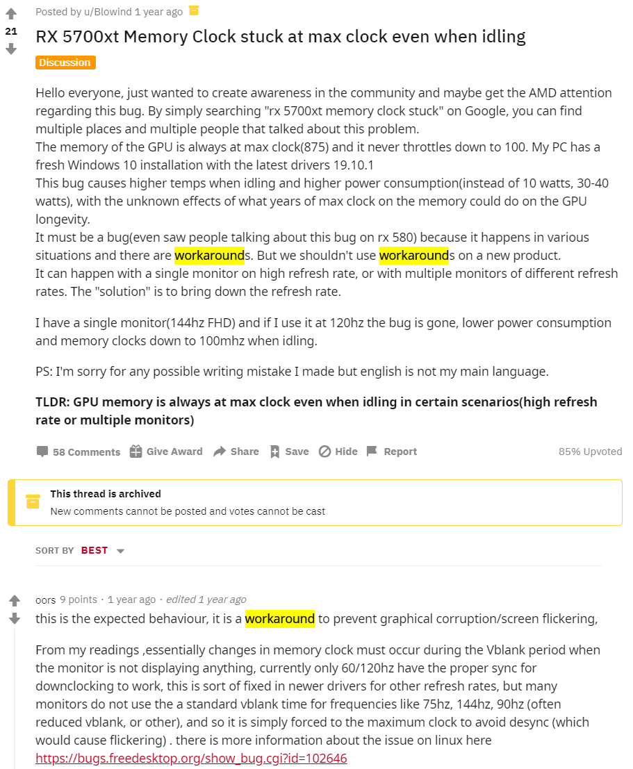

ist euch auch aufgefallen das der rum nicht runtertaktet?
also vram bei der 6800er bei der vollen hz zahl vom monitor
kostet im idle halt gut watt 40-50w bei mir
@blackrider Ja, ist nur bei bestimmten Monitoren / Auflösungen so. Das ist aber kein Bug, sondern technisch nicht anders lösbar, wenn ich es richtig verstanden habe.
Bekannter Fehler seit den Vegas. Der Treiber hat ein Problem mit den Blanks eurer Displays, gerne bei mehr als 60Hz und mehreren Displays (auch VR). Gibt einen Workaround dazu, googlen.

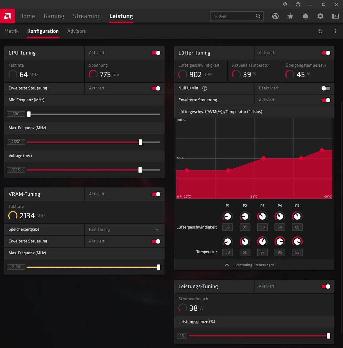

dann poste mal deine Setting.
Siehe Anhang. Damit läuft der Bright Memory Bench 3h, Control mehrere Stunden mit RT auf hoch (~45fps UWQHD...) und Metro Exodus ziehe ich gerade.
Wie sieht der Workaround aus? Auf 60 Hz stellen :-/ ?
@gbm31
Thx. Nicht viel anders als bei mir. Dann passts ja :). Außer Lüftereinstellung.
Anleitung: https://www.reddit.com/r/Amd/comments/dr5bxt/i_solved_my_max_memory_clocks_at_144hz_problem/
Danke spiele gerade mit deinen Settings... bis jetzt alles okay. Mal sehen wie das dann in 30 min so ist
