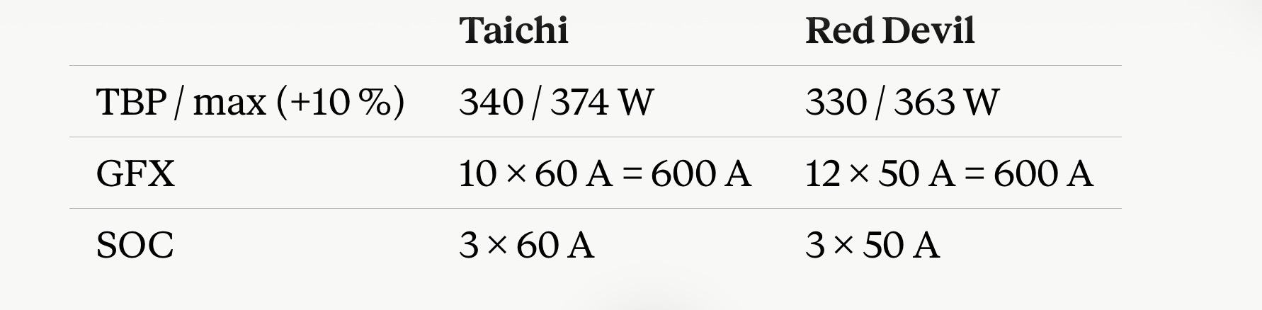

Ist das bei taichi und red Devil nicht quasi gleich nur die Red Devil verteil die Last auf 12 und die taichi auf 10. dazu traue ich 3 pcie mehr :)

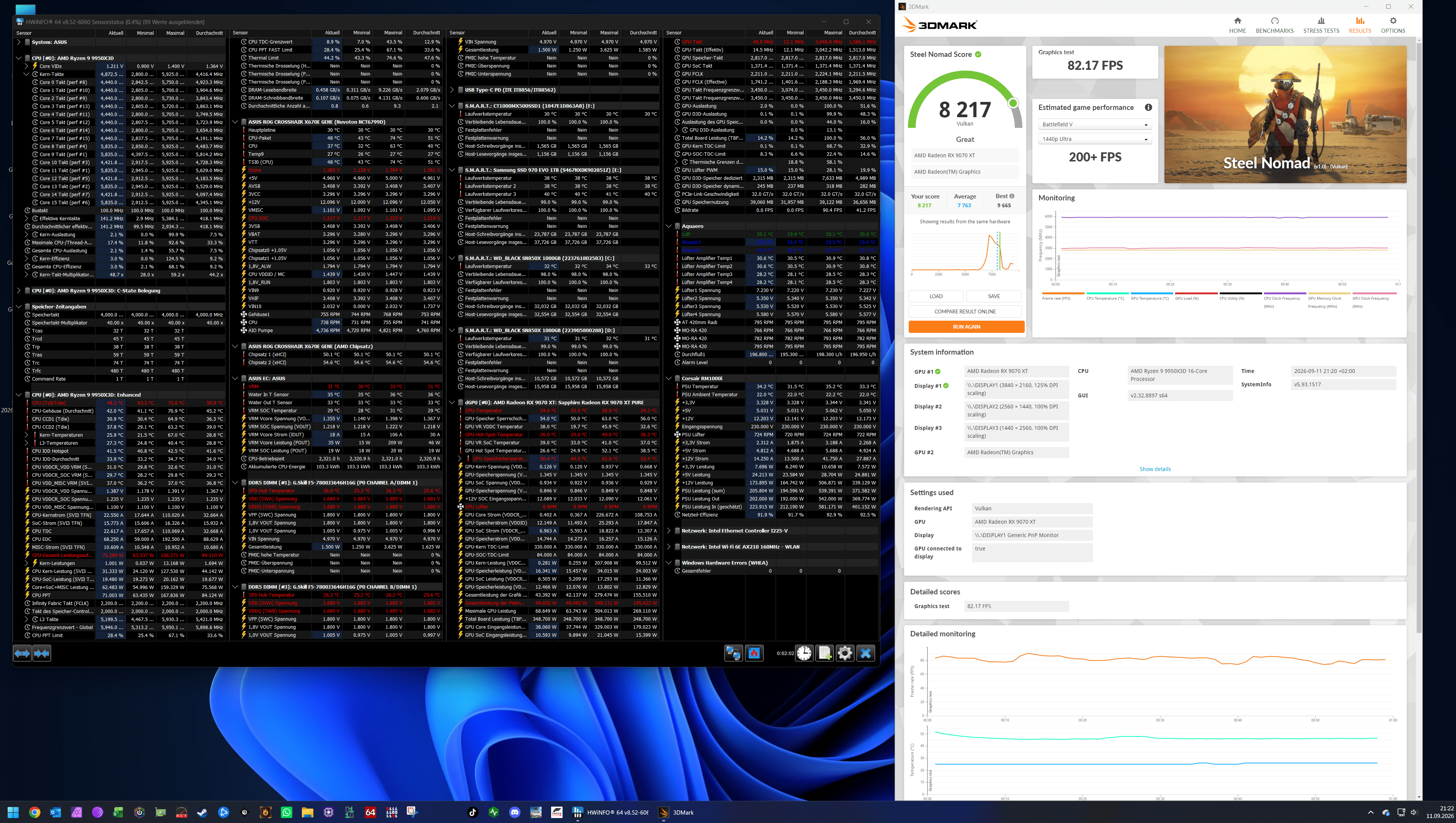

Bisher sehe ich noch keinen Sinn über die 363watt der red Devil zu gehen. Damit komm ich schon auf >8000 in Steel nomad.
Aber schon cool das die in Wardogs 4K die 120fps macht mit FSR.

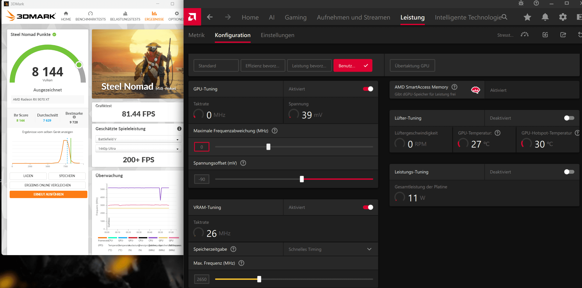

Selbe Settings wie zuvor mit Lukü. -70mV, +10% PT, 2714MHz Speicher + fast Timings.
Einmal FireStrikeUltra Stress Test will ich aber noch sehen ^^
Mach ich gleich mal. :)
Erstaunlich gute Temperaturen
Ja, dass sich die GPU-Temp kaum bewegt ist schon krass, aber das Delta zwischen GPU und Hot Spot bekommst nicht weg!
Hab auch LM auf der GPU. Backplate habe ich nciht montiert, würde vermutlich auch absolut nix bringen, ausser Stress bei der Montage.. :D
