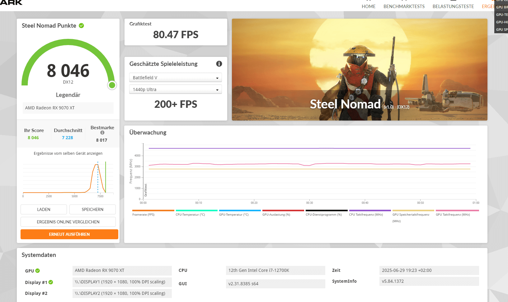

Hi Leute,
ich versuch die ganze Zeit meiner RedDevil 9070xt in den Hintern zu treten , komme aber nicht richtig weiter.
Bin unter Win11 unterwegs, -85mV und 2750 Mhz Mem, komme mit nem 5800x3d bei 7500 Punkten raus. Leider geht der Chip im Steelnomad nicht über 3ghz, Ob das Powertarget auf +10% steht oder auf 0 macht kaum ein Unterschied ( wohl weil der Chip auch nicht höher clockt ??? ) , vielleicht 50-80 Punkte Unterschied.
Jetzt sehe ich hier Leute mit 8000 Punkten und 3,1 - 3.2 Ghz .
- Habt ihr die Hardware gemoddet ?
- Habt ihr Custom Biose genutzt ?
- arbeiten alle mit EVC2 modifications ?
Ich komme auch nicht unter -85mV. Könnt ihr mir weiterhelfen oder ist meine RedDevil einfach scheisse ?

Etwa ~8500 sind ohne Mods machbar, wenns kalt genug ist.

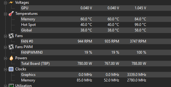

ich danke euch für eure hilfe habs aber trotzdem gemacht xD
naja in cyberpunk beim zocken hatte die um die 2.9ghz bei 334 watt jetzt nach der mod ohne den mhz offset zu erhöhen läuft die jetzt um die 3.1ghz
fps bei von 85 auf 88 fps gestiegen werde später nochmal an der bissl rumspiele
Hotspot ist bei 90c.a gpu temp bei 56, watt kann ich nicht mehr auslesen habe mir aber wireview bestellt
(bin mir aber mit den 90 grad hotspot noch unsicher ob ich vlt die flüssigmetal paste nicht richtig aufgetragen habe)
Mit Luft ist 90°C mit Shuntmod sehr gut. Mit Standard-Lüfterkurve? Die Pulse ist dabei ja sogar recht leide, oder?
Du kannst ansonsten etwas den max. Takt runternehmen, -250 mhz oder so um es kühler zu bekommen.

ja teste grad speedway mit -100mv 3.15ghz hat sich der score von 6676 auf 7017 und von 67fps auf 70fps
hier ist der hotspot bei 77
mit -155mv war die bei c.a 3.25ghz aber score blieb gleich komisch
Ich weis nicht wie viel es vor der mod war aber das war mit -125mv
Wie schon viele hier im Thread geschrieben haben, sicher ist der Hotspot zu heiß, da stehen ja schon 99°C, daher clockt die nicht höher bzw. der effektive Takt geht runter. Da wirst Du am Limit der Kühlung hängen.
Das ist DX12? Der Score ist nicht schlecht. Ich bin nicht über 8000 gekommen in DX12 mit LM und Luft, hatte aber auch einen schlechteren Kühler als die Pulse.
