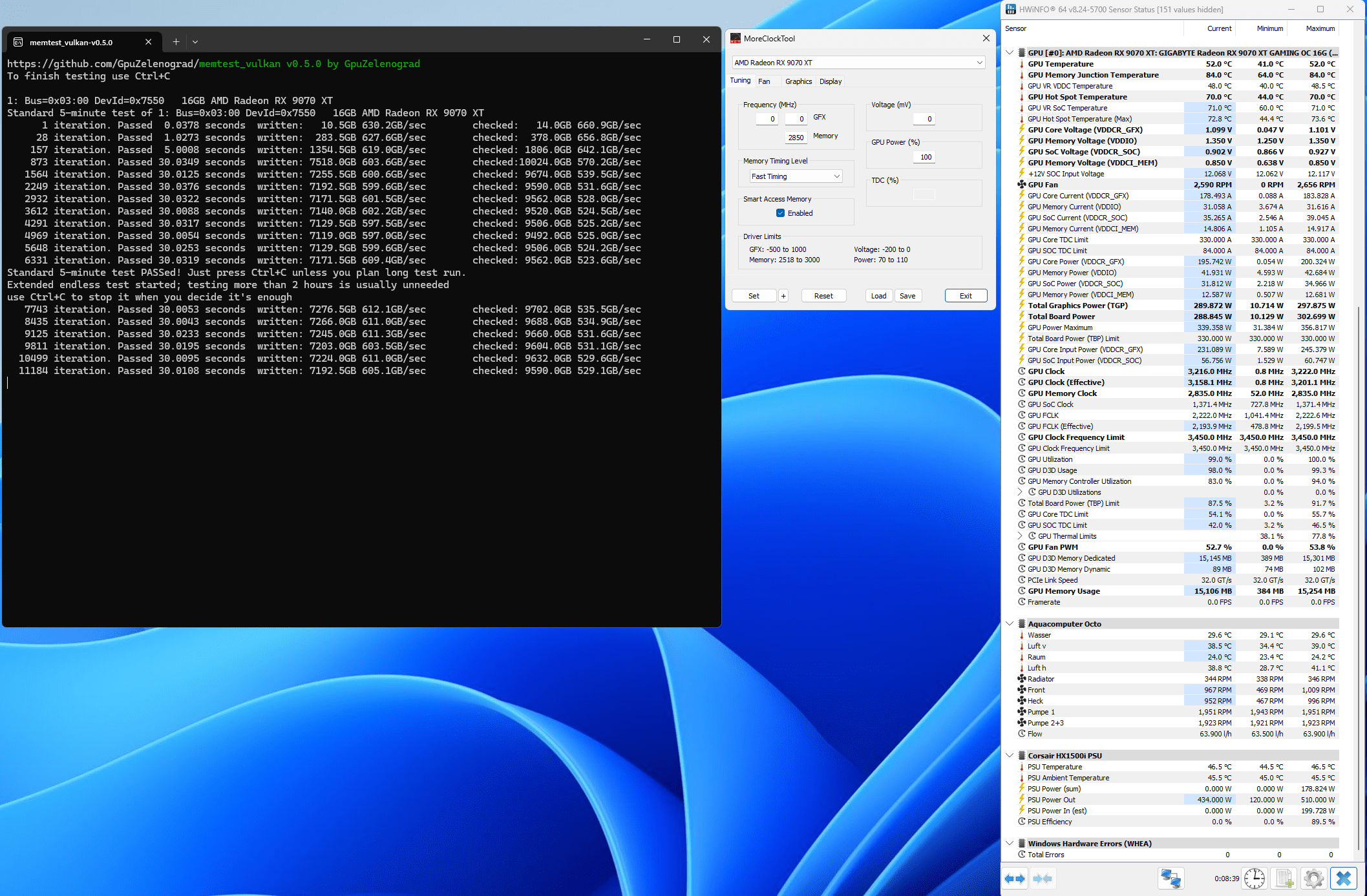

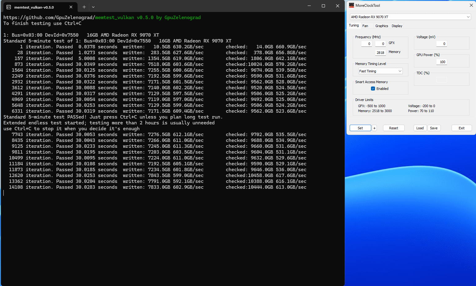

Da wohl mit meinem RAM Problem, aka CPU saß wohl, warum auch immer, nicht richtig im Sockel, meine Probleme mit Instabilität gelöst sind , konnte ich -55 / 2770vram über 20 Stunden stabil in Oblivion UE5 testen.
Dauerhaft über Nacht einfach idle, da dreht sich die Kamera um den Charakter. Zwischen grob 112 und 146 fps, und noch 4 Stunden anschließend am Stück gezockt. Läuft erst mal gut. Darum geht's mir😊

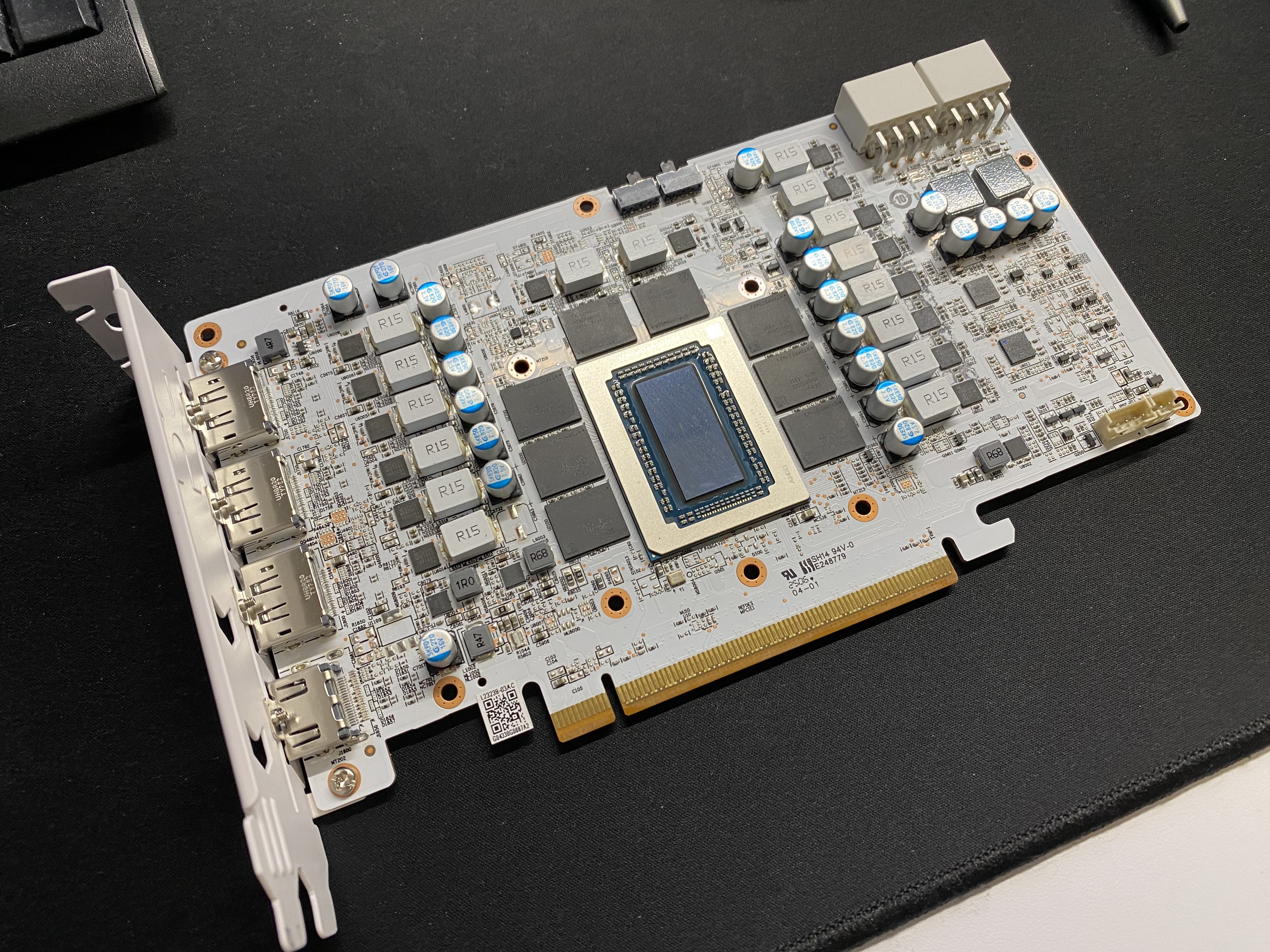

Neues Projekt auf dem Tisch, Powercolor Hellhound 9070XT
Haben uns heute schon mal ein bisschen beschnuppert, ist nicht die beste Karte, aber bin zuversichtlich.
Taichi-Bios habe ich ihr bereits spendiert, aber meine Güte, Respekt an die Shunt-Modder, mit dem Luftkühler geht ja mal gar nichts. :fresse: Wird sich kommende Woche ändern, hab sie schon mal nackig gemacht. :giggle:
Sieht ja edel aus das weiße PCB. Wozu sind die zwei Schalter? RGB Switch oder so?
Genau so ist es. danach weißes Plastikdip drüber und alles ist gut:d
