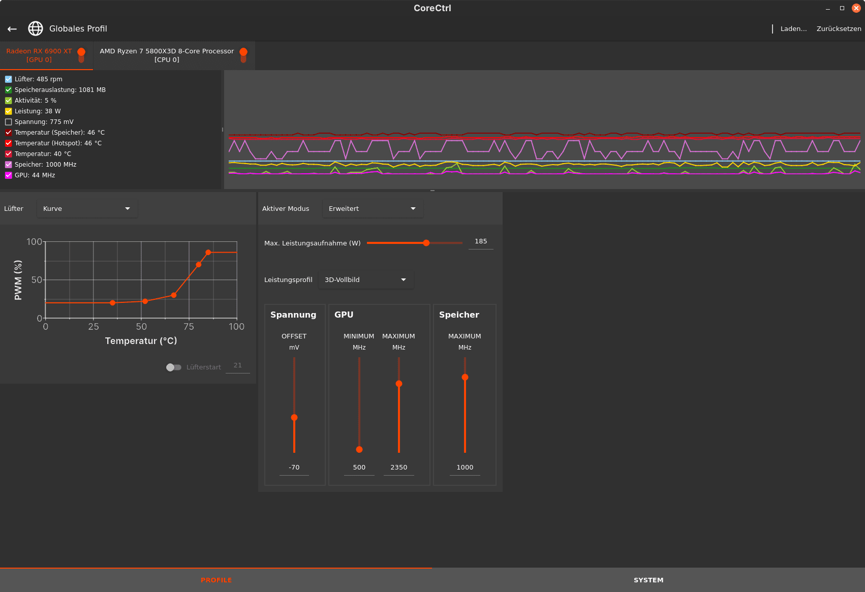

aktuell sehen meine Einstellungen so aus (bei der CPU wurde nichts geändert. Die läuft per Core Curve Optimizer im BIOS ein wenig undervolted)

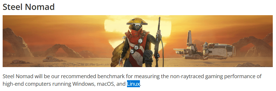

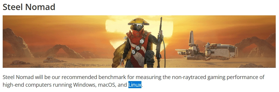

Womit testen/benchen?
Ich habs mal mit dem SOTTR Benchmark gemacht, aber ich hätte gerne nen einfacheren Test und auch ne Hardwareanzeige so wie HWinfo. Und was zur Lüftersteuerung, weil mein Loop hat Pumpen und Lüfter all überall.

Ich bin jetzt soweit, dass:
- Mit CoreCTRL automatisiert startet, aber nach Logon nochmals eine Passwortabfrage braucht - anders als in den Anleitungen online.
- CoreCTRL hat in seinem Parameter Leistung (W) jetzt Kontrolle über meine GPU.
- Also Test nutz ich grad Superposition.
- Ich erlebe ca. 30s nach Systemstart nen kurzen Freeze für ca. 20s, wo nur noch der Mauszeiger reagiert.
Supo 4K (Watt + Start FPS abgelesen):
100W - 43 FPS - danach ist aber das System gefühl nicht mehr stabil
150W - 86 FPS
200W - 123 FPS
250W - 133 FPS
300W - 139 FPS
Ich geh davon aus, dass die anderen Parameter (Spannung, Takt min + max) und VRAM (/2) analog zum Wattman ebenfalls nun funktionieren.

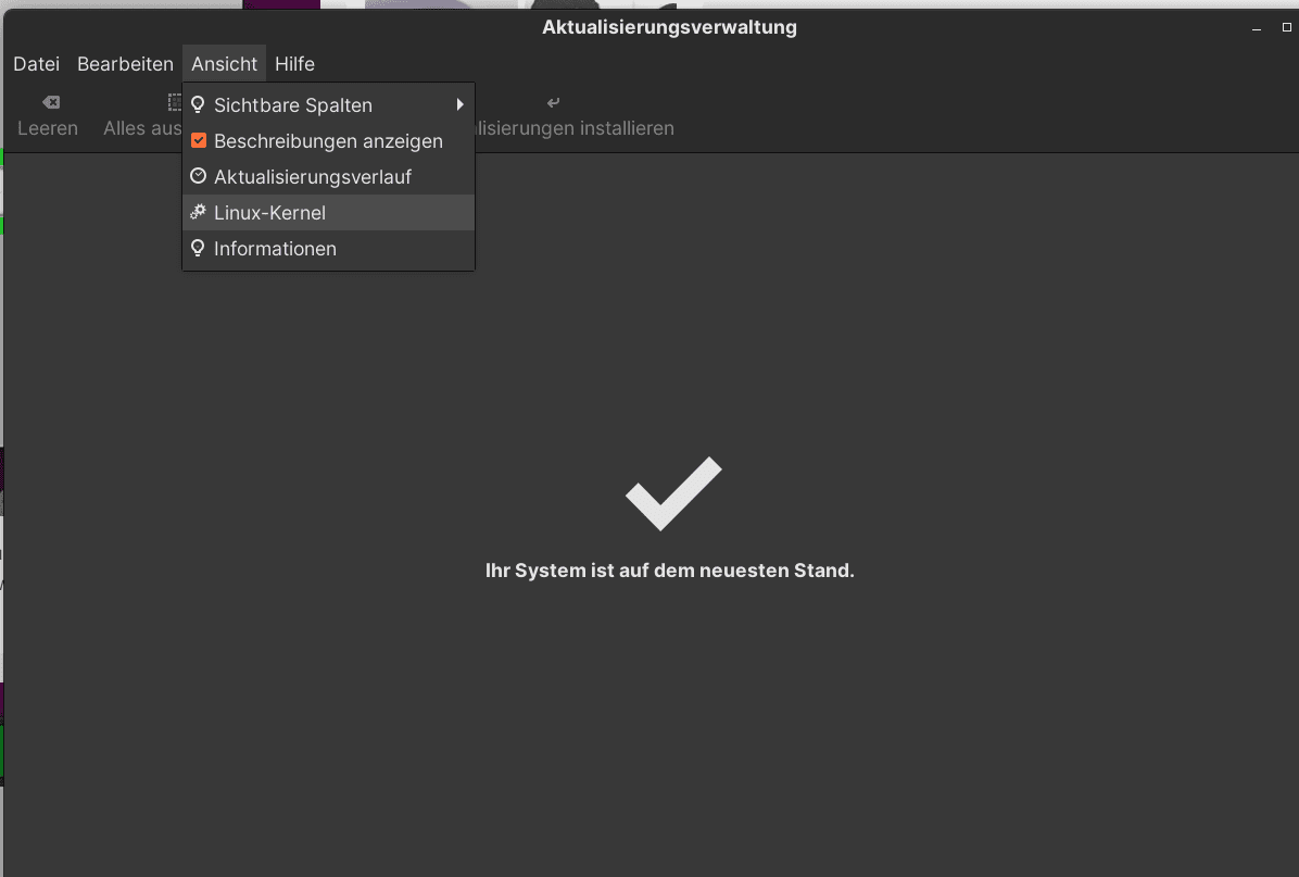

@ApolloX Du musst einen aktuelleren Kernel installieren, ansonsten wird das nichts mit CoreCtrl.
Schau mal in den Aktualisierungsverwaltung. Da kann man oben auf "Ansicht" (glaube ich) und dann irgendwas mit Kernels.
Kann grade nicht nachschauen weil Arbeit und da hab ich einen Windows Rechner.
Aber da gibt es auf jeden Fall aktuellere Kernels. 6.5.0-14 funktioniert bei mir bisher tadellos.

Tatsächlich? Ich hätte diese Aussage:
Steel Nomad will be our most demanding non-ray-tracing benchmark and will not only support Windows using DirectX 12, but also macOS and iOS using Metal, Android using Vulkan, and Linux using Vulkan for Enterprise and reviewers.
So interpretiert, dass sie das wie bei Wild Life Extreme (Linux Version nur für „enterprise and reviewers“) handhaben wollen.
Danke für den Link; wenn du recht hast, wäre das bedauerlich. Ich versuche, das klären zu lassen.
Ja, man wird sehen, was Steel Nomad kann. Ich hab am Mac ja auch schon Solar Bay und noch nen andren als iOS Version laufen lassen - was halt am Mac auf MacOS auch bissl blöd ist.
