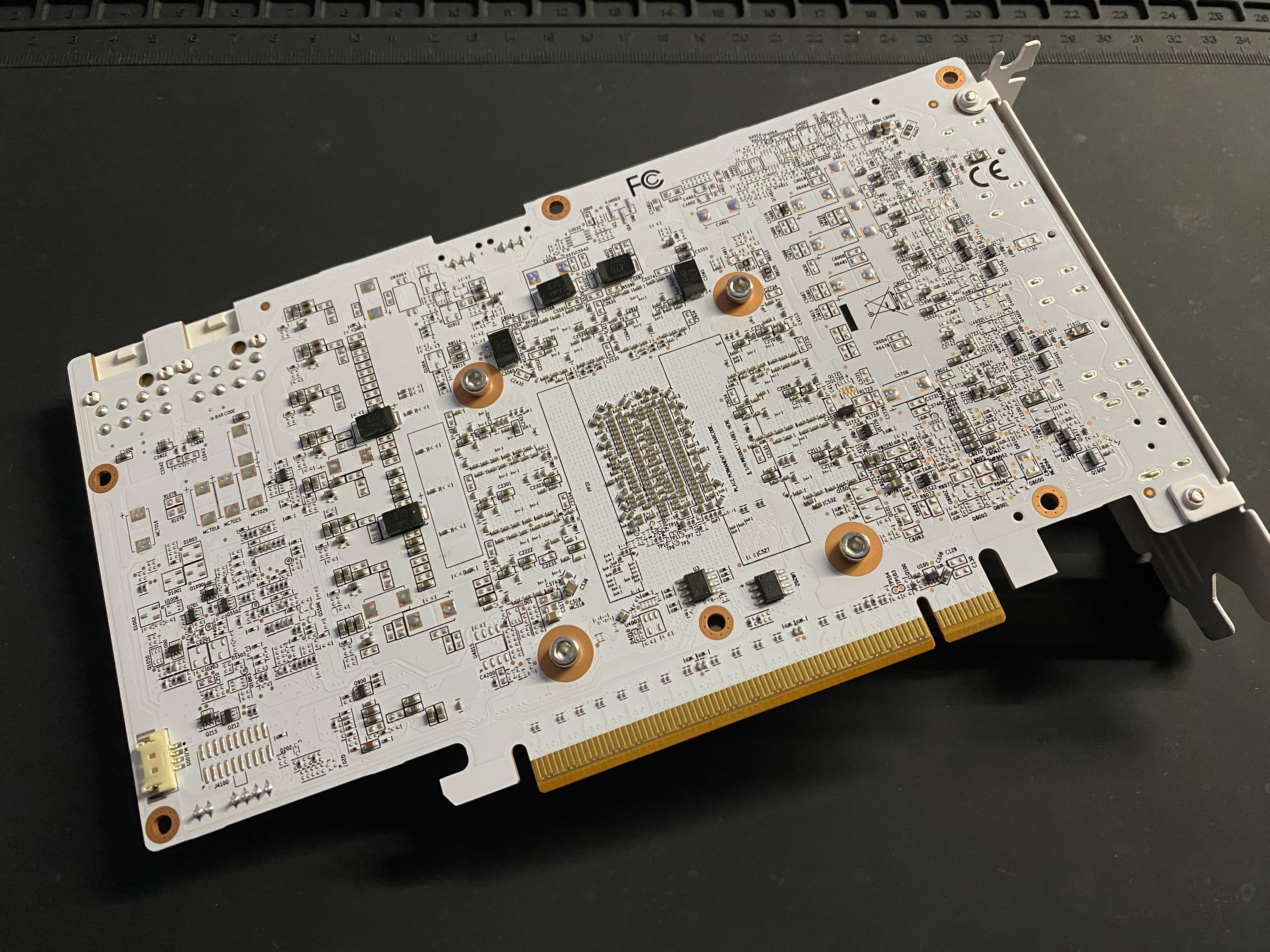

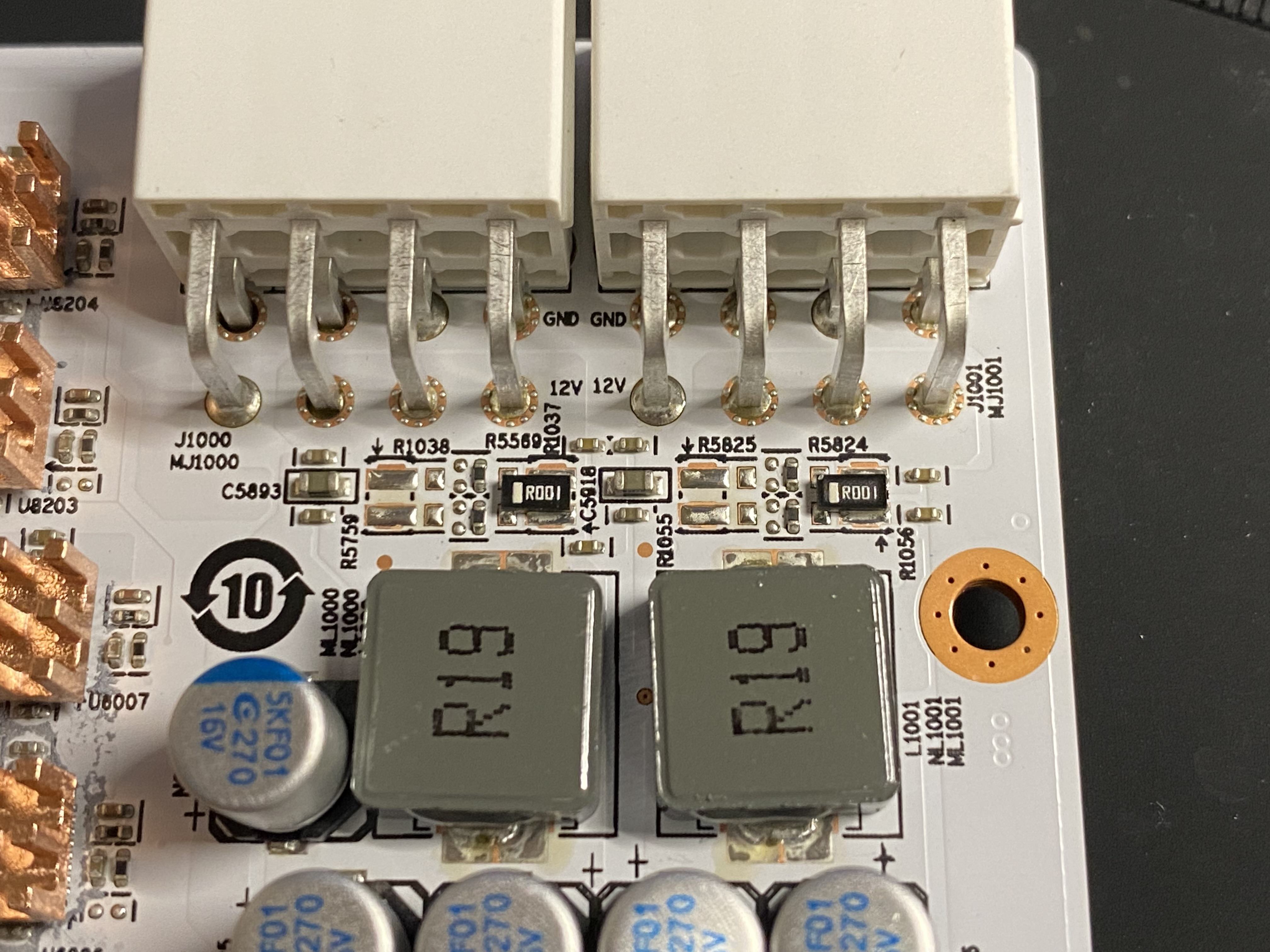

Könntest du mal ein gutes Bild von den Shunts machen, da scheint sogar was aufgedruckt zu sein. Gutes Gelingen!
Danke, mach ich dir morgen, bin noch nicht ganz fertig, hab sie vorhin schon mal kurz eingesteckt, schnurrt :giggle:

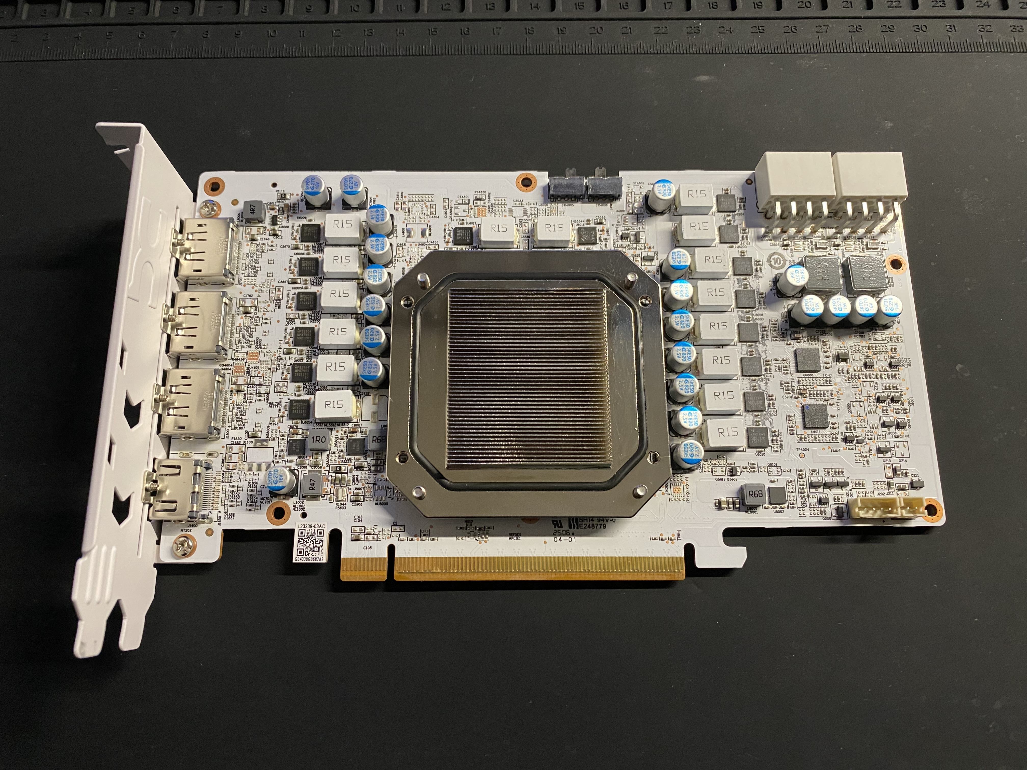

wie hast den Vram angebunden, Kupfer oder Putty?
Und hast du zufällig die Höhendifferenz zwischen Vram und Chip gemessen?
Dickere Pads, Höhenunterschied von VRam zum Chip beträgt ca. 1,4mm

Nur Shunt-Mod, keine Beinchen gebrückt, kein EVC.... noch nicht :d
ach ja, hab auch nur einen 360er Radi dran, dafür ist die Temp. ganz okay HS 62°C.

Bei Taichi ist nur ein Chip zu überbrücken. :-)

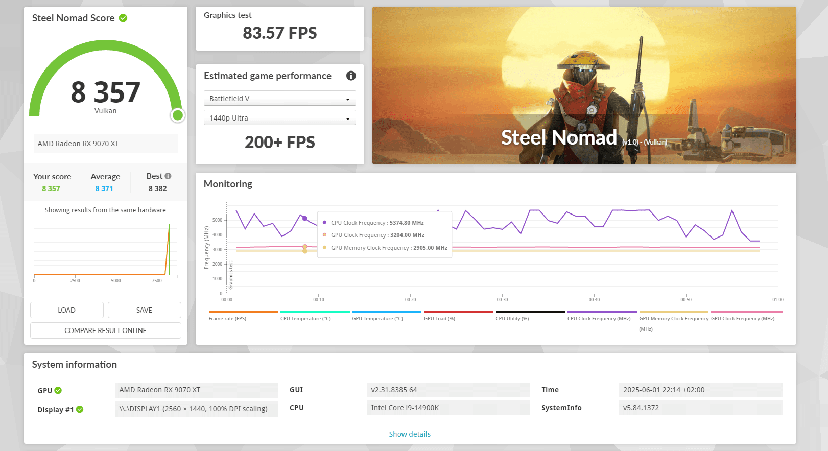

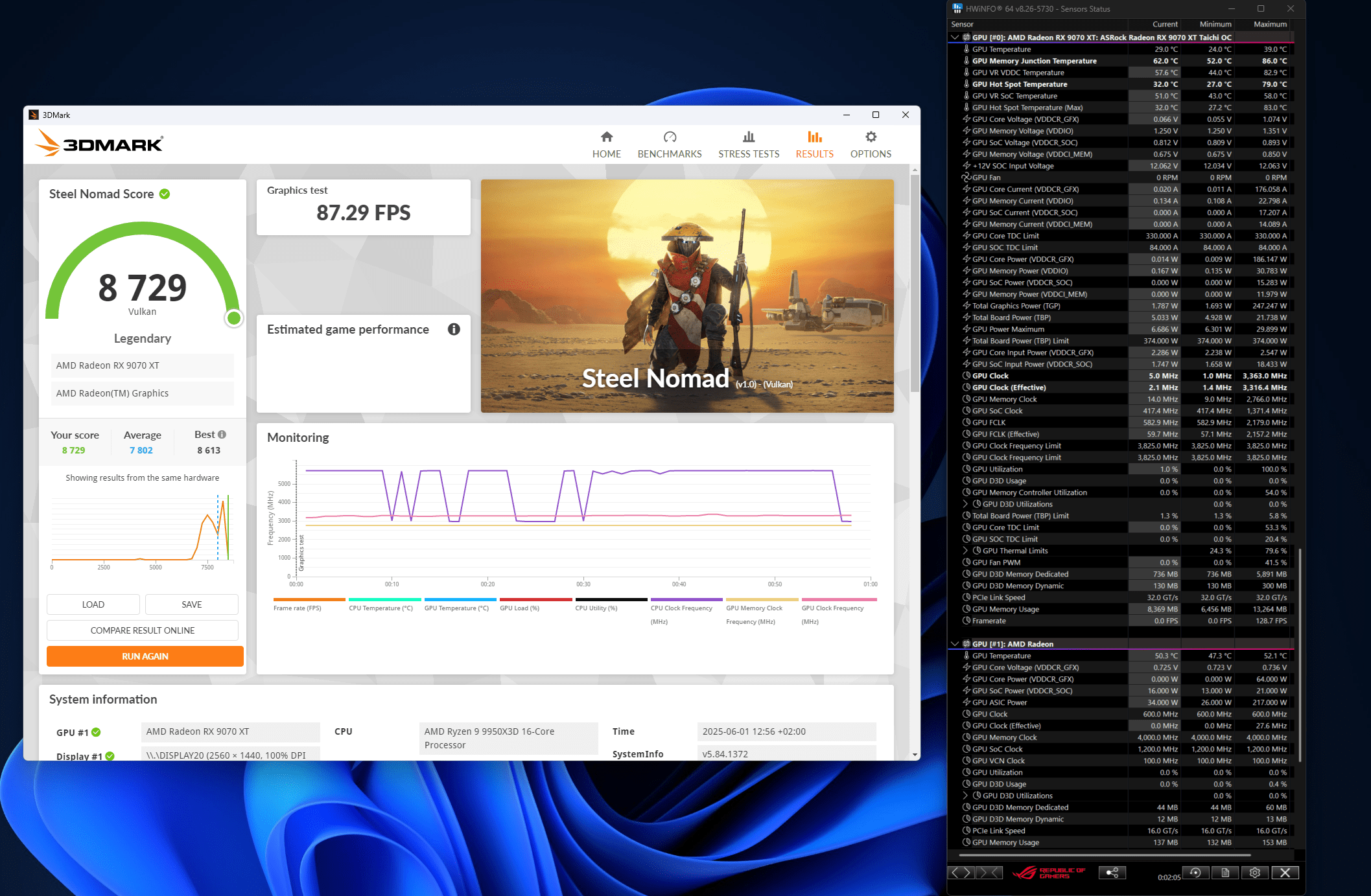

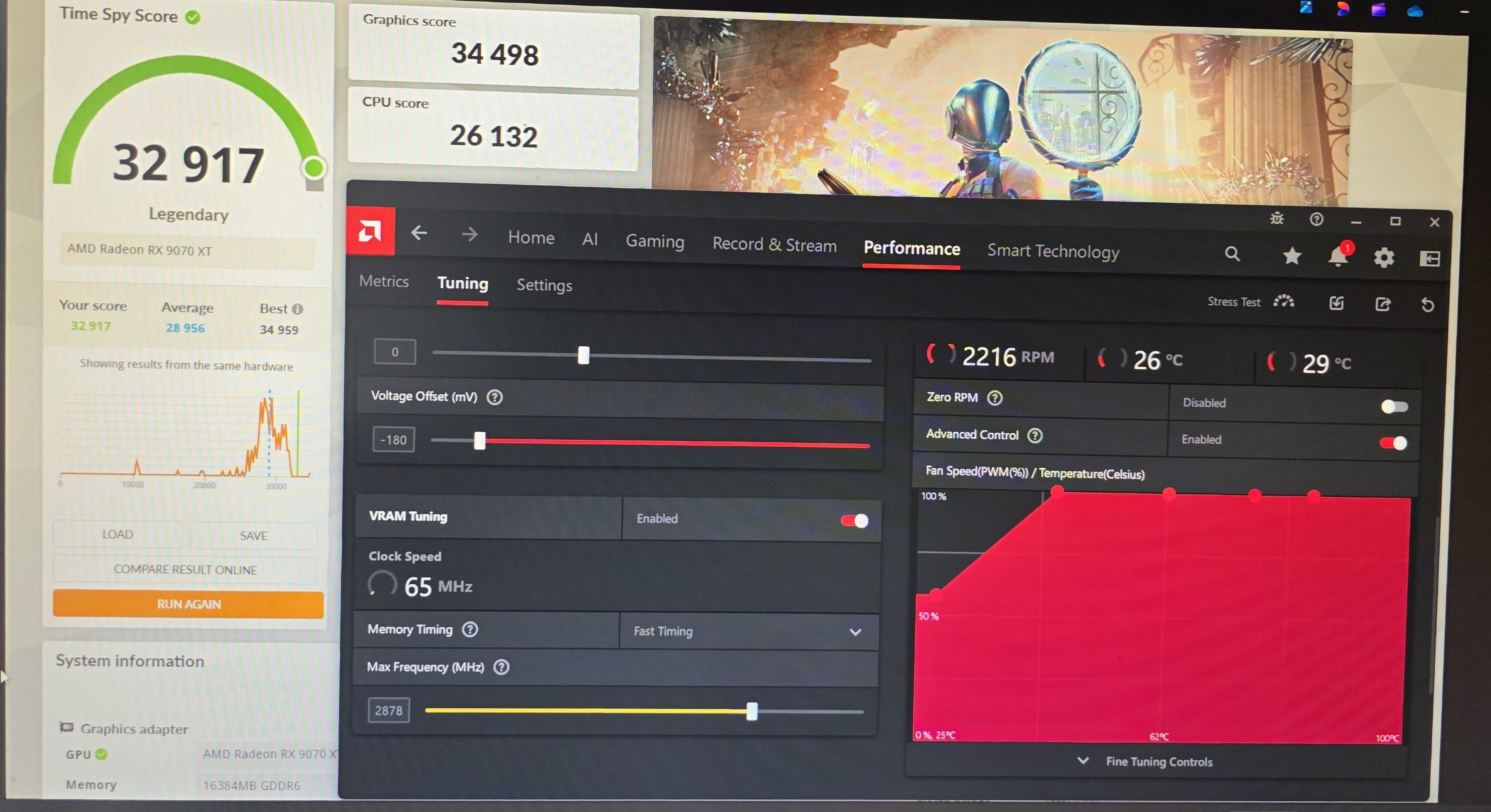

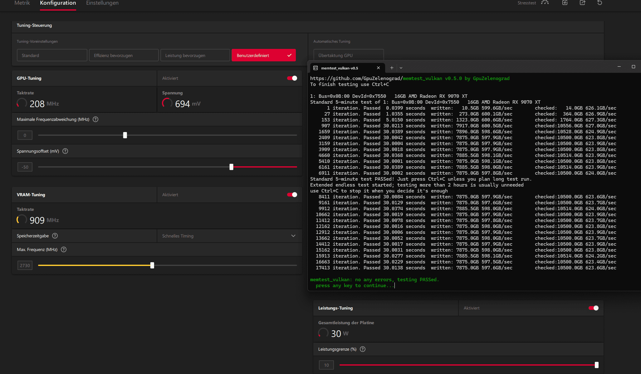

Nabend zusammen. Was meint ihr? Kann ich den VRam zu fahren? Oder ist hier was zu erkennen, dass es zu viel ist?
Ohne Vergleichswerte können wir das nicht sagen. Aber das Testprinzip ist einfach: Wenn der Durchsatz wieder sinkt, war's zu viel. Mit MCT übertakten, wahrend m_v läuft, does the trick.
Versuchs mit Adrenalin. Unhandlich, langsam, sollte aber gehen.

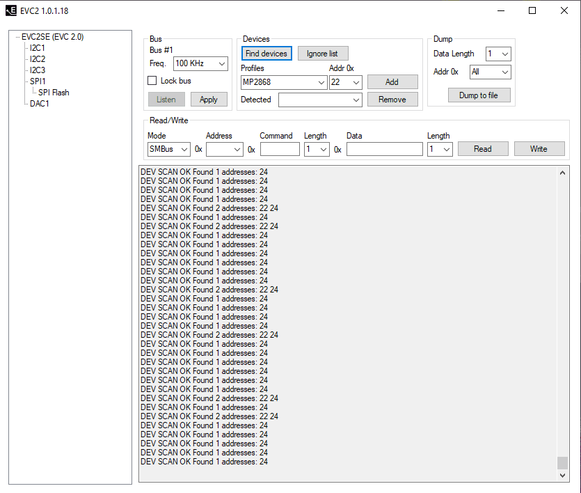

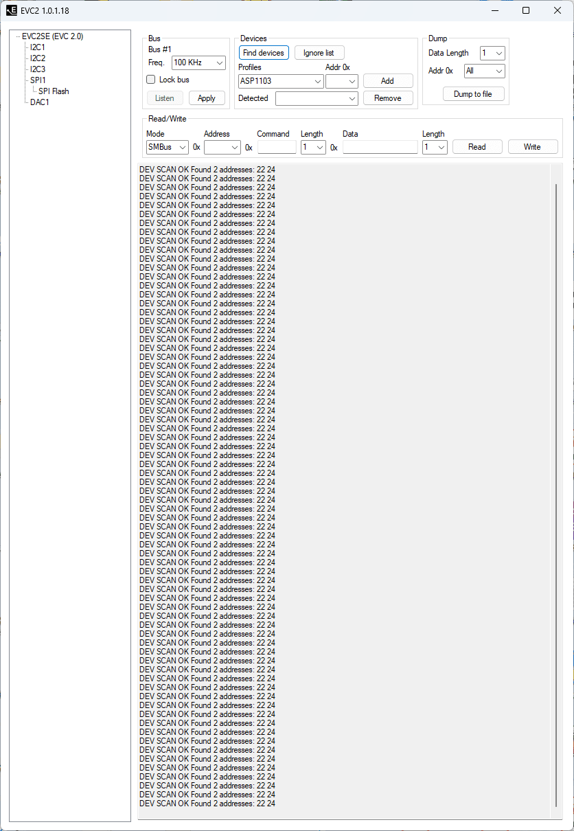

Ich hatte mit dem EVC mit dem 25.3.1 eigentlich keine Probleme. Wurden immer beide gefunden.
Mit dem neuen Treiber muss ich es nochmal probieren..
Ja, als es einmal kurz funktionierte hatte ich ein paar Werte angepasst, aber alles hat er nicht übernommen, z.B. GPU Core Voltage
Hmm interessant, muss ich mal testen, hatte nur mit 25.5.1 und 25.5.2 versucht, aber bei beiden gleich schlimm.
Vielleicht liegt es auch an meiner Karte, wenn sonst keiner Probleme damit hat :unsure:

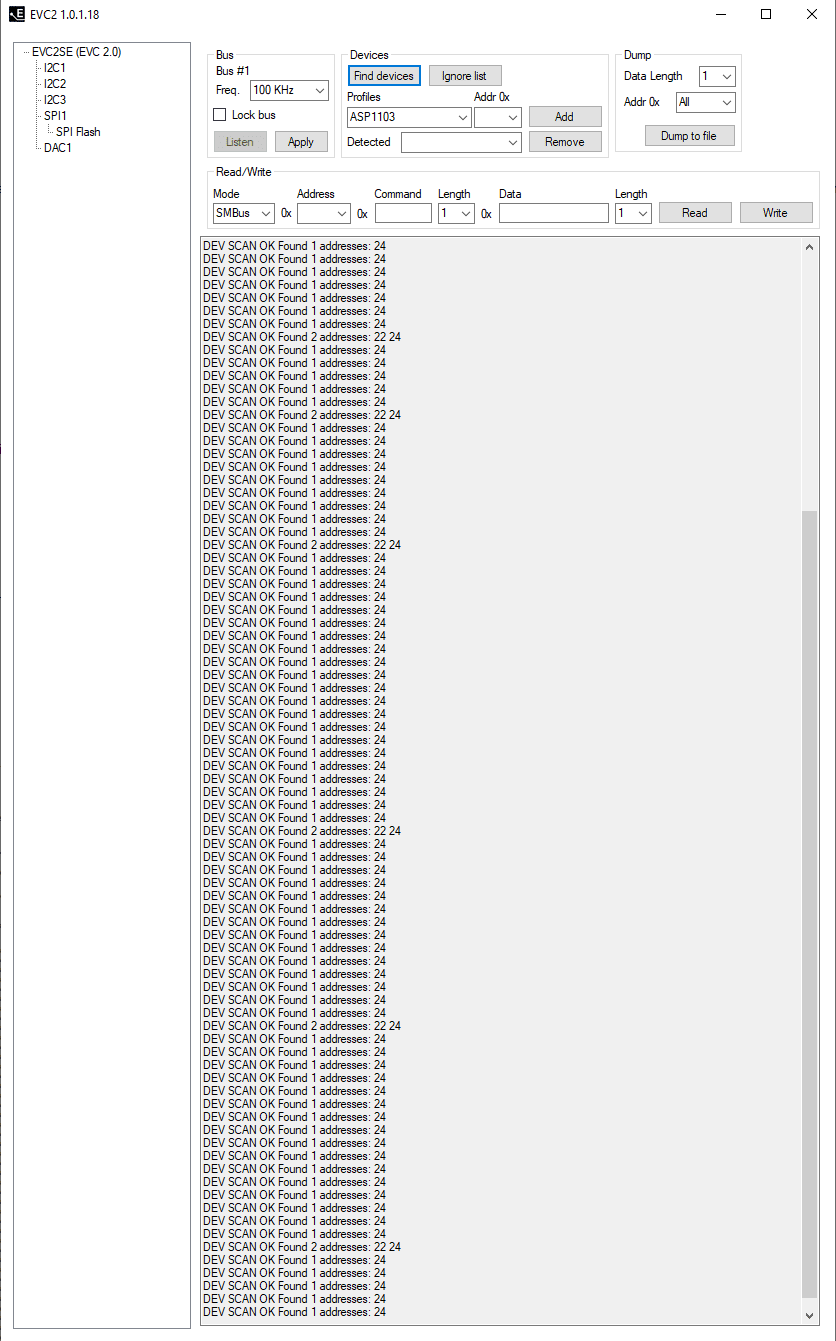

EVC ist absolut unbrauchbar, Adresse 22 wird im Win nur sporadisch erkannt, weil der Treiber dazwischen fummelt. Während des Bootvorgangs, oder ohne Treiber ist alles wunderbar.
Funktioniert schon , mann muß Geduld haben . Bei mir : Pogramm starten - Mehrmals suchen , wenn gefunden öffnen und ohne Einträge einen Bench laufen lassen . Danach
nochmals neu suchen lassen und Werte setzen . Ich komm so auf 5-10 Versuche ,bis es klappt .
Puh ne, hab ich keine Lust drauf. Ist bei mir meistens so, wenn Adresse 22 gefunden wurde, gehe ich dann auf hinzufügen, (meistens nur einzelne Einträge vorhanden) falls doch mal vollständig, spätestens bei Apply, Verbindung abgerissen. :fresse:
Hatte vergessen was AMD Benchen für harte Arbeit ist. :haha:
Hier kein Problem:
Betrifft das ggf. speziell XFX-Karten?
Ich hab mit 25.5.2 getestet^^
Komisch
Ja ka, so geht's auf jeden Fall erst mal nicht weiter, wenn es dann doch mal geht und ich Werte schreiben möchte, Error :fresse:
Reicht dir das?

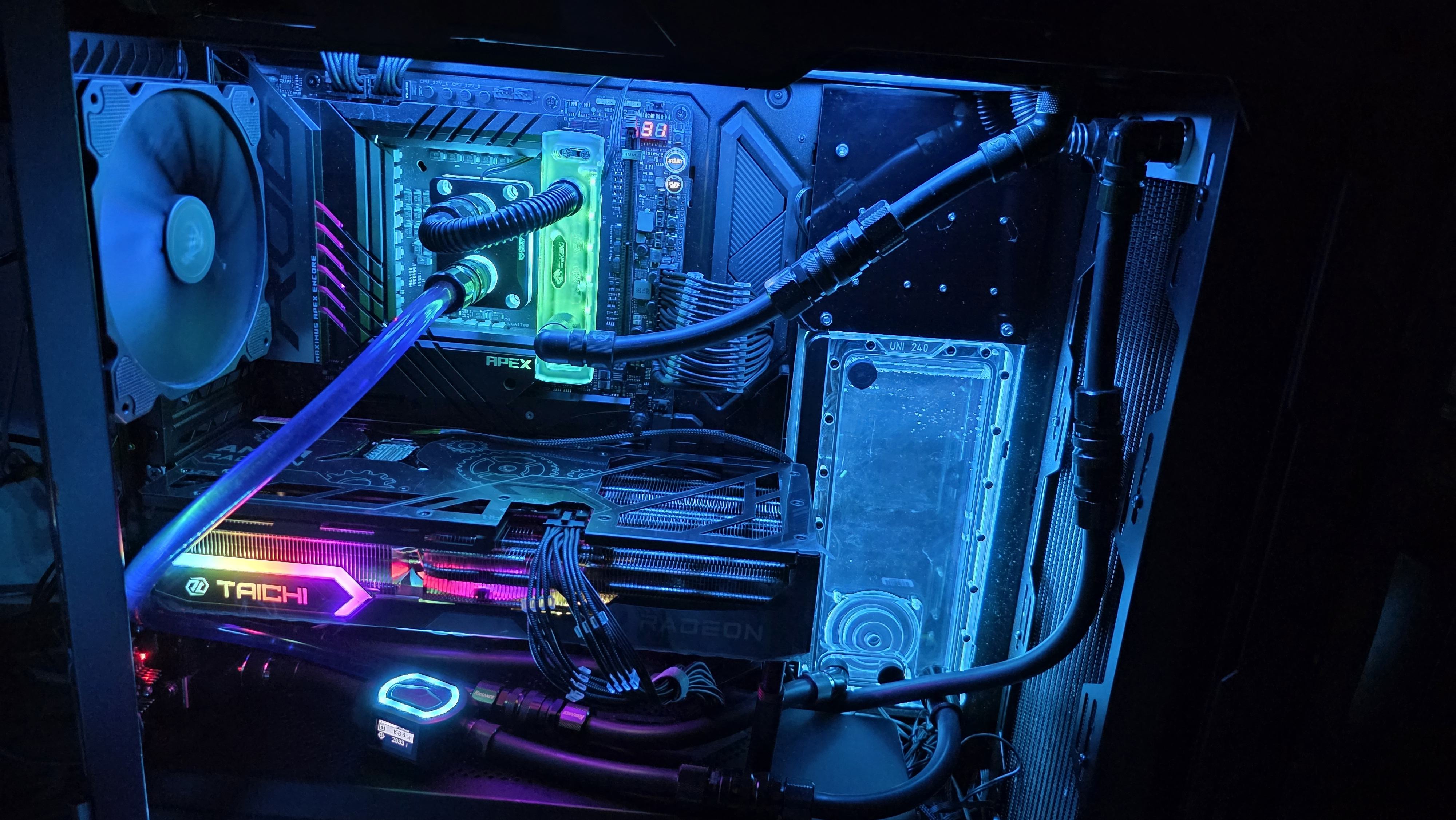

Ich habe die Karte jetzt in meinen anderen PC, wo normalerweise eine 4090 zuhause ist.
Zu warm heute mit 25 °C Raumtemperatur.
Aber die Karte sieht vielversprechend aus.
Die Karte ist immer noch ohne Mod.
Ich versuche, einen CPU-Block zu organisieren, der hier passt.
Dann geht es richtig los mit dem Modding.:lol:
