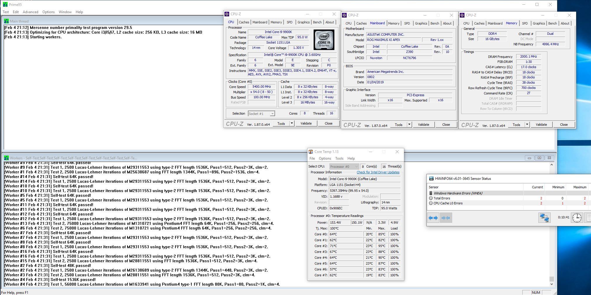

Hab gerade custom laufen lassen und einen WHEA bekommen,
"CPU Cache L0 Errors"
Cache takt runter?
9900K 5.4GHz 1.35v im Bios, mit LLC6 ~1.28v @full load und 5GHz cache
Maximus XI Apex
Bei 90grad kein Wunder. Temperatur runter, vcore rauf um mehr zu stabilisieren (wird aber auch wieder heißer... bist im Teufelskreis angelangt...) Cache 1-2 runter kann minimal helfen
Edit: schick sie mir, bei mir darf sie entspannt alt werden :haha: ohne gegrillt zu werden
