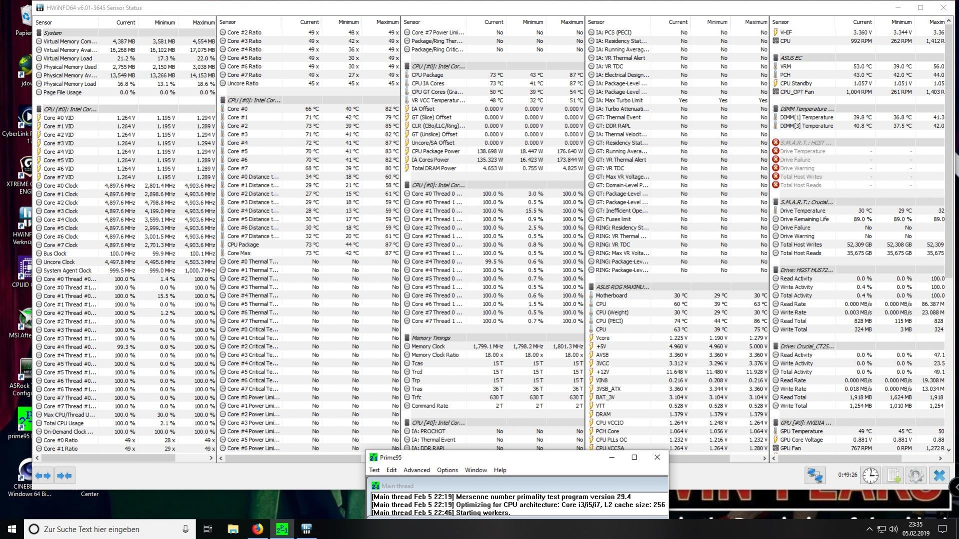

Momentan versuch ich grad 4.9 Ghz Allcore mit 45 Cache Max/Min und Vcore : Current 1.234v , Minimum 1.190v , Max 1.279v .. läuft grad seit 20 min. Temperatur Max : 86 grad.
Edit :
30 min läuft er momentan schon .. Max Temp ist immernoch bei 86 Grad .. der schnitt liegt bei 77 Grad.
45 Min sollte man testen oder ? Zumindest stand das im Ergebniss Threat .. 12h beim 9900K in RealZeit 45min
Also 45 min Prime95 laufen lassen.
Ist ein guter Anfang bzw. Indiz, nicht die letzte Gewissheit... hwinfo zeigt dir auch ganz unten WHEA Fehler an, solange dort noch welche sind, etwas mehr vcore.
WHEA frei kann mehr Alltagsstabilitäg bedeuten... sehe ich zumindest so.
50 Min 2 WHEAs die führe ich mal so Schriftlich auf, bekamm ich nicht richtig ins Bild ohne das die Maximal Werte nicht abgeschnitten werden.
Den Rest hab ich als Bild ..
Total Errors 2
CPU Cache L0 Errors 2
Also nun noch etwas mehr Vcore draufgeben um die WHEAs loszuwerden. Der erste Lauf der zumindest kein Bluescreen raushaut :-)
Danke für die hilfe .. macht so auch mehr spass ohne "angeschnautzt" zu werden :-)
Was ist denn das für ein Screenshot? Man kann die Werte in HWiNFO auch anorden. Just sayin‘
Da hab ich schon gar kein Bock weiter zu suchen auf dem Screen :fresse:
Denk ihn dir einfach weg :-) Das wichtige liegt ja auch in Schriftlicher Form dar.
Hab kein plan wie man das anordnen soll .. wenn man unten Links die Pfeile anklickt
passiert eben genau das was du auf dem Bild siehst. Aber wie gesagt .. tu einfach so
als ob das Bild niemal existierte :-)
