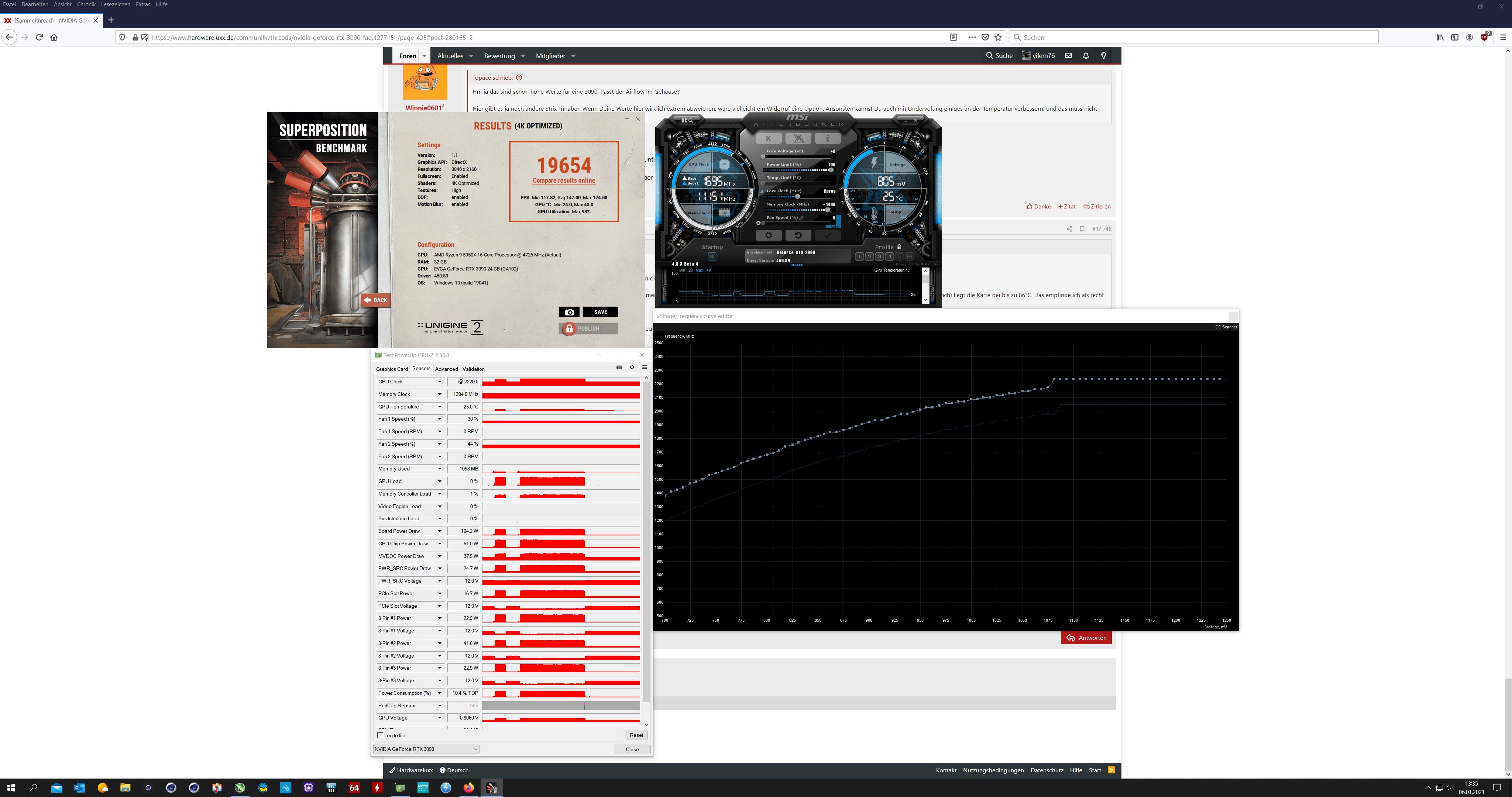

Wie waren denn deine Taktraten bei dem Bench Lauf?
Mein Superposition Benchmark Ergebnis ist irgendwie merkwürdig ... :unsure:
9900K @ 5GHz mit 3600er RAM ; 3090FE @ +200 Offset GPU - VRAM stock @ 400W
Hier. Durchgehend stabile 2175/2160 mhz
Mein VRAM war mit +1500 auch gewesen. Macht viel aus
