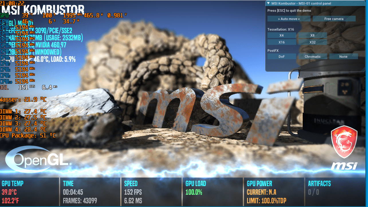

Könnt ihr eure Karten einmal mit dem MSI-Kombuster auslasten? Der scheint die Karten deutlich stärker auszulasten. Beim Furmark habe ich bei gleicher Leistungsaufnahme ein geringetes Delta T.

Muss ich mir auch mal ziehen den Kombustor.

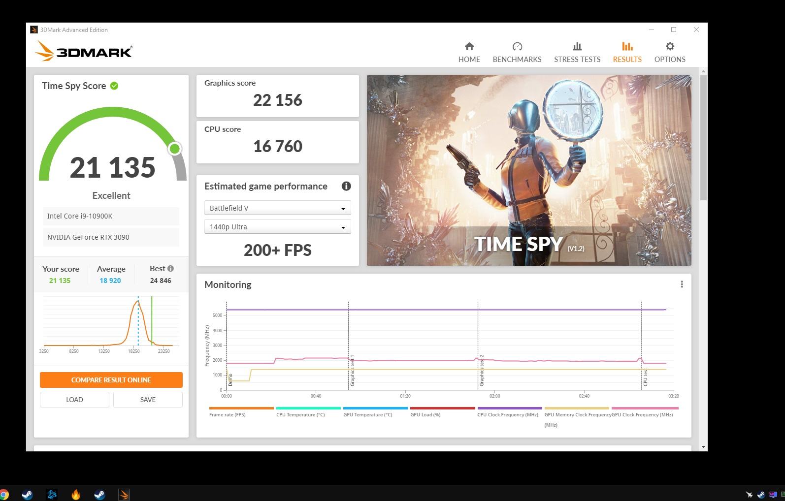

Vorsatz für das neue (PC)Jahr: 22K GPU-Score beim Time Spy zu knacken :shot:
Die 22k habe ich schon aber der Luftkuehler nervt schon massiv, keine Ahnung wie sich das Leute auf dauer antuen koennen.. :confused:

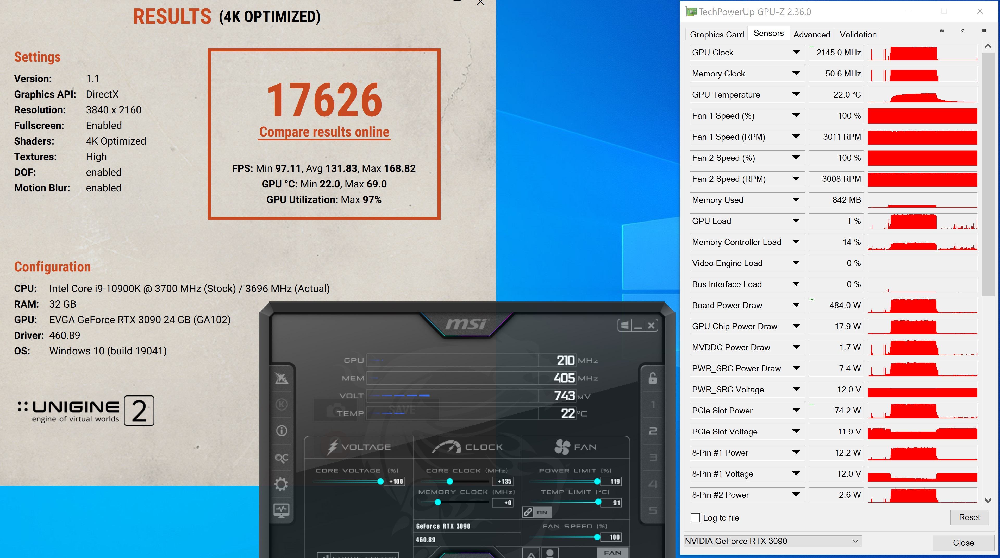

Kannst mal Superposition 4k Run machen?
ich = average 131 FPS bei BPD 350Watt
du = average ???????? bei BPD 482Watt
:wink:
