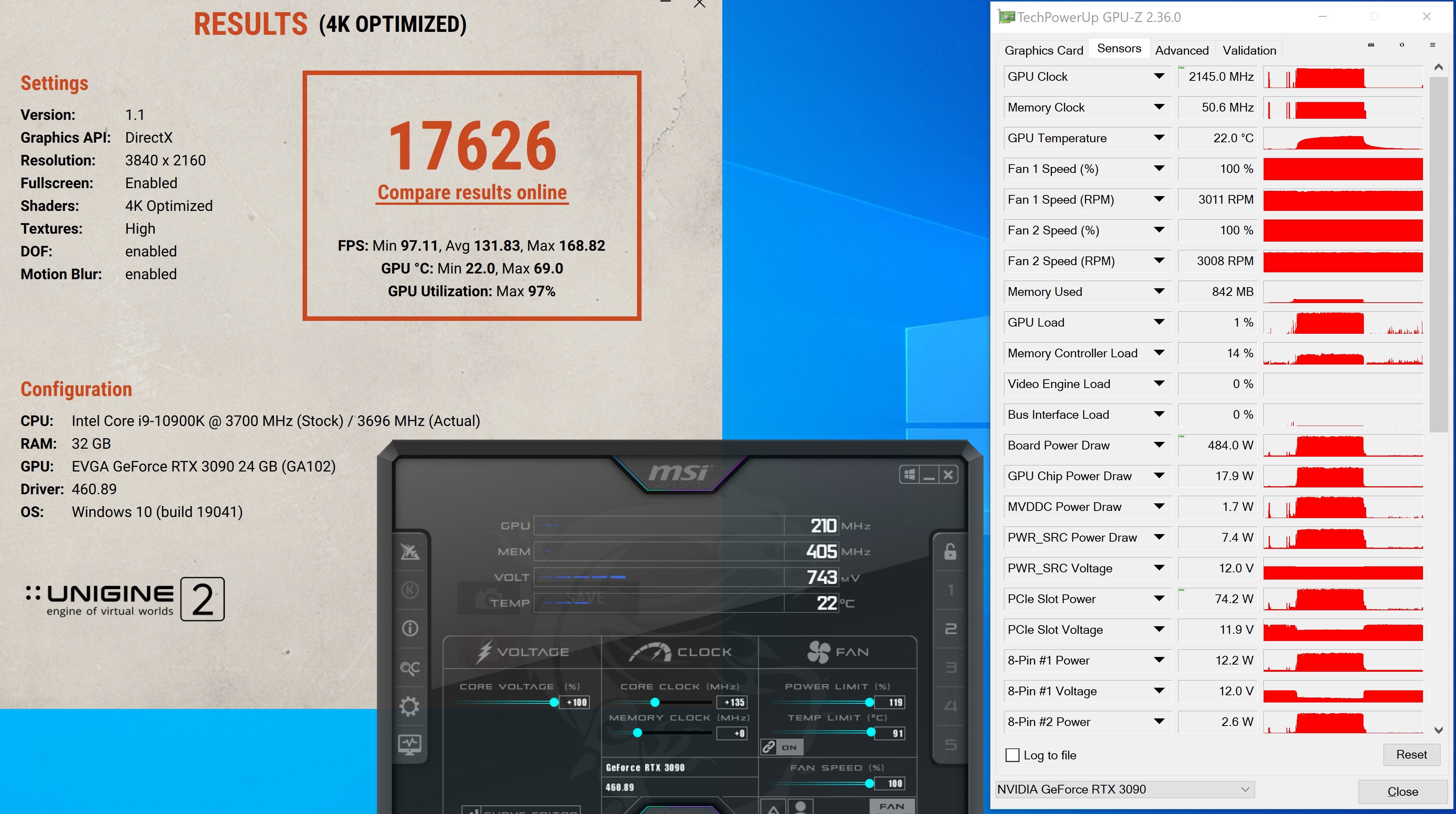

Hier mal auf die schnelle getestet (unter Luft):
Vielen Dank.
Ich ergänze mal die Liste:
ich = average 131 FPS bei BPD 350Watt 8-)
du = average 132 FPS bei BPD 482Watt (+132W mehr!) 🤪
Same Performance, jedoch deutlicher(!) Effizienzunterschied. Ampere hat einen enormen Optimierungsspielraum und DEN sollte man sich zu Nutze machen^^.
Vielleicht versteht @Thrawn. jetzt wie ich paar Posts vorher das mit "wer Ampere ..." gemeint habe. ;)

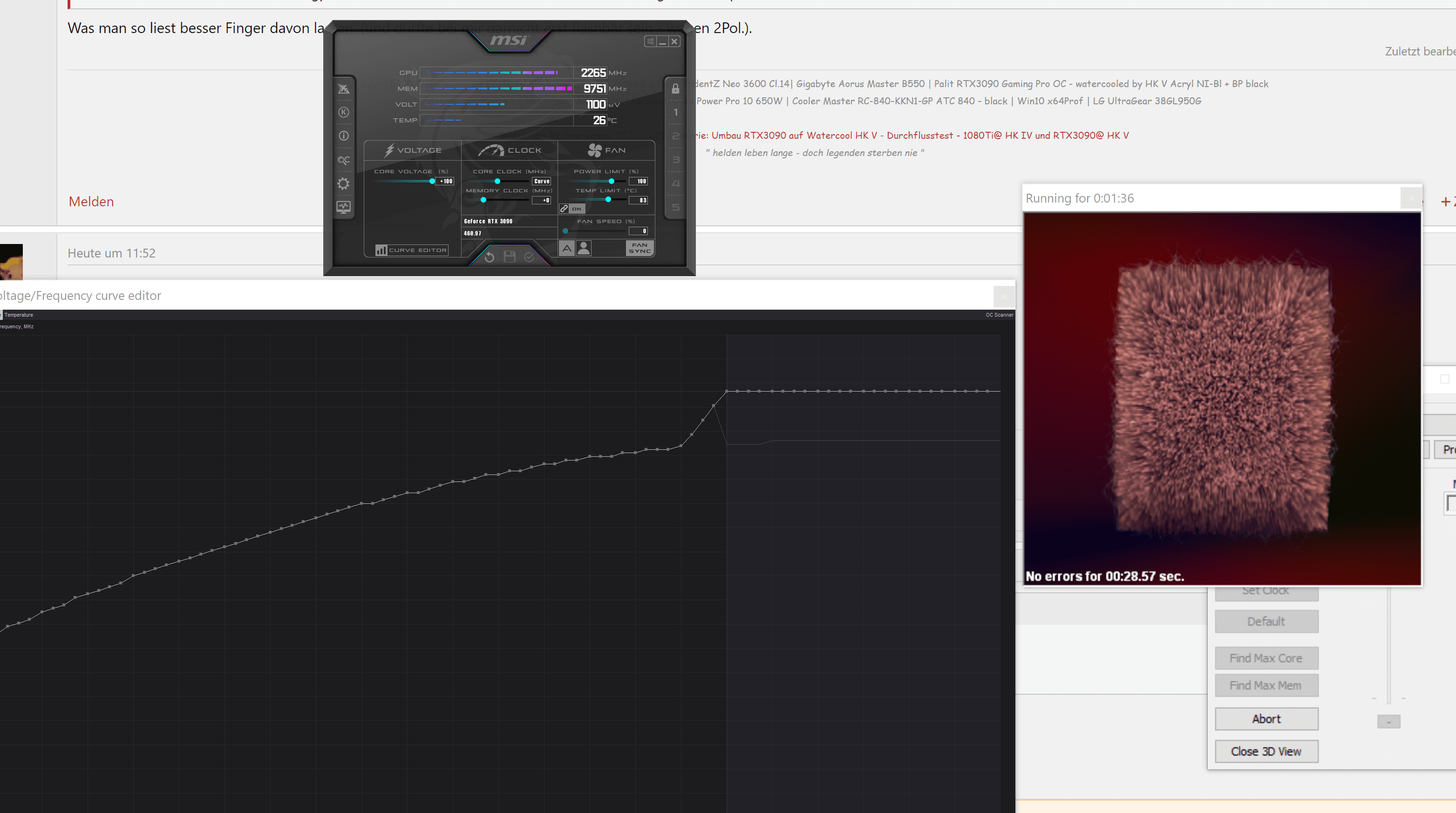

Könntest du mal den ATI Tool test machen bei 1,1V also Voltage regler freischalten bei MSI Afterburner und auf 100% dann bei 1,1V die max. mögliche Frequenz testen die Temp bräuchte ich noch dazu von der GPU.

Schafft keine 2ghz bei 0.95 V
Takt mit ATITOOL bei 1.1 2265 Mhz bei 2280 mhz gibt es Fehler.
Ja da war dir das Glück nicht hold, meine packt da 2310Mhz, Perlen bei 26Grad 2340-2355Mhz.
Deswegen säuft deine leider auch so viel Saft.
du = average 132 FPS bei BPD 482Watt (+152W mehr!) 🤪

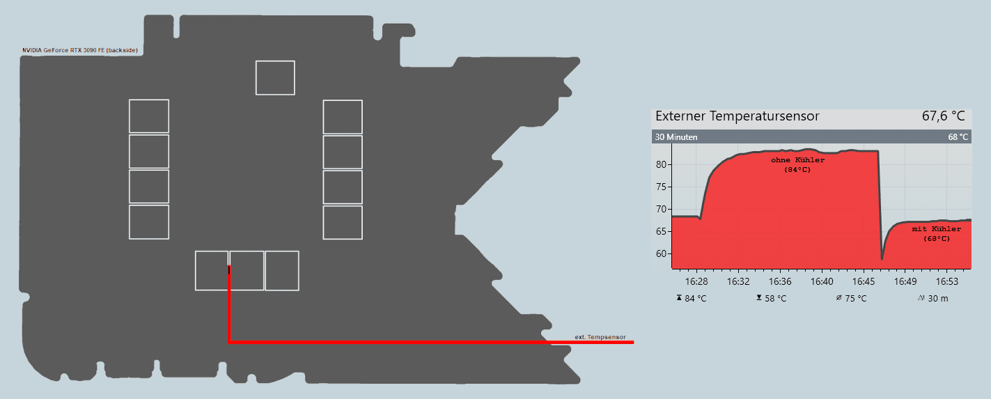

mich interessiert ebenfalls die Speicherthematik der heißen Backplate. Mein Wasserblock für die 3090 FE ist noch unterwegs aber da ich letztens den Luftkühler eh demontiert hatte und Cyberpunk rief, musste der Kühler wieder drauf und so verpasste ich nicht die Möglichkeit einen einfachen Tempsensor zwischen Speicher und Backplate zu platzieren. Der Fühler befindet sich genau zwischen zwei der drei vorderen Module unter dem originalen Wärmeleitpad (siehe Bild). Bei voller GPU-Auslastung (350W stock) und geschlossenem Case werden so bis zu 84°C ausgelesen, wobei die GPU 75°C erreicht. Natürlich war die Neugier groß was den passieren würde wenn ein Kühler mit zusätzlichen aber dennoch nur leichten Luftstrom auf die Backplate gelegt wird. Sieht zwar nicht schön aus und mit Guckloch im Case wohl keine ernsthafte Option aber die Temperatur sank um mehr als 15°C und die der GPU immerhin noch um 3°C.
Laser sowie Wärmebildkamera bescheinigen grob 10°C kühlere Werte auf der Oberseite der Backplate. Letzten Endes dürfte aber die echte Temperatur im Inneren des Speichers vermutlich nochmal um gute 15°C bis 20°C höher ausfallen als wie die Temperaturen vom externen Sensor. Zur simulation eines geschlossenen Case und damit die Wärmebildkamera auch hindurchblicken kann, wurde Frischhaltefolie anstelle einer Seitenwand verwendet.
Bin mal gespannt wie sich das bei dir mit Wasserkühler verhält.
Nehme mal an du hast den Bykski bestellt ?
Ja der Bykski, sollte nächste Woche kommen. Bin gespannt was dann die Temps auf der Rückseite sagen.

Könntest du Vergleichswerte mit UV und dadurch reduzierter Lüfterdrehzahl machen?
Hintergrund:
Meine 3090 FE läuft mit 800 mV und 1740 MHz + FPS Begrenzung im Durchschnitt mit nur 200 Watt (ab und zu mal mit Peaks bis auf maximal 300 Watt). Dabei hat die GPU eine durchschnittliche Temperatur von 60 Grad und die Lüfter drehen mit 800 rpm.
Ich wüsste aber gern wie warm der Speicher wird im Vergleich zu Stock.

Vereinfacht ausgedrückt: BPD = das, was deine Graka an Strom verbrät (bei Takt X).
"Out of the box" lässt nvidia Ampere schon ziemlich weit oben am Taktlimit laufen mit ordentlich Volt, was auch gut ist, denn nur die wenigsten werden so wie wir mit Hilfe von z.b. Afterburner Hand anlegen. Hier regeln dann u.a. PL und Temp-Limit einer jeden Karte was so geht (neben Chipgüte) an Takt.
Jetzt wissen wir informierten Luxxer aber, das man den Stocktakt auch mit deutlich (!!) reduzierter Spannung erreichen wird und dadurch Ampere quasi "Effizienz" beibringen kann!
~130W Unterschied bei gleicher Performance! Klingelts jetzt?
Versuche doch mal anhand des AB-Curveeditors genau das deiner FE "beizubringen". Der nette Nebeneffekt: deutlich weniger Stromverbrauch, deutlich kühlerer Chip = deutlich leiserer Betrieb möglich, da der Lüfter nicht mehr so hoch drehen muss! Oder andersrum: Taktpotenzial bei max. Limits (meist PL) steigt deutlich = mehr Performance!
Wenn es jetzt nicht geklingelt hat, dann weiß ich auch nicht mehr weiter. :d
