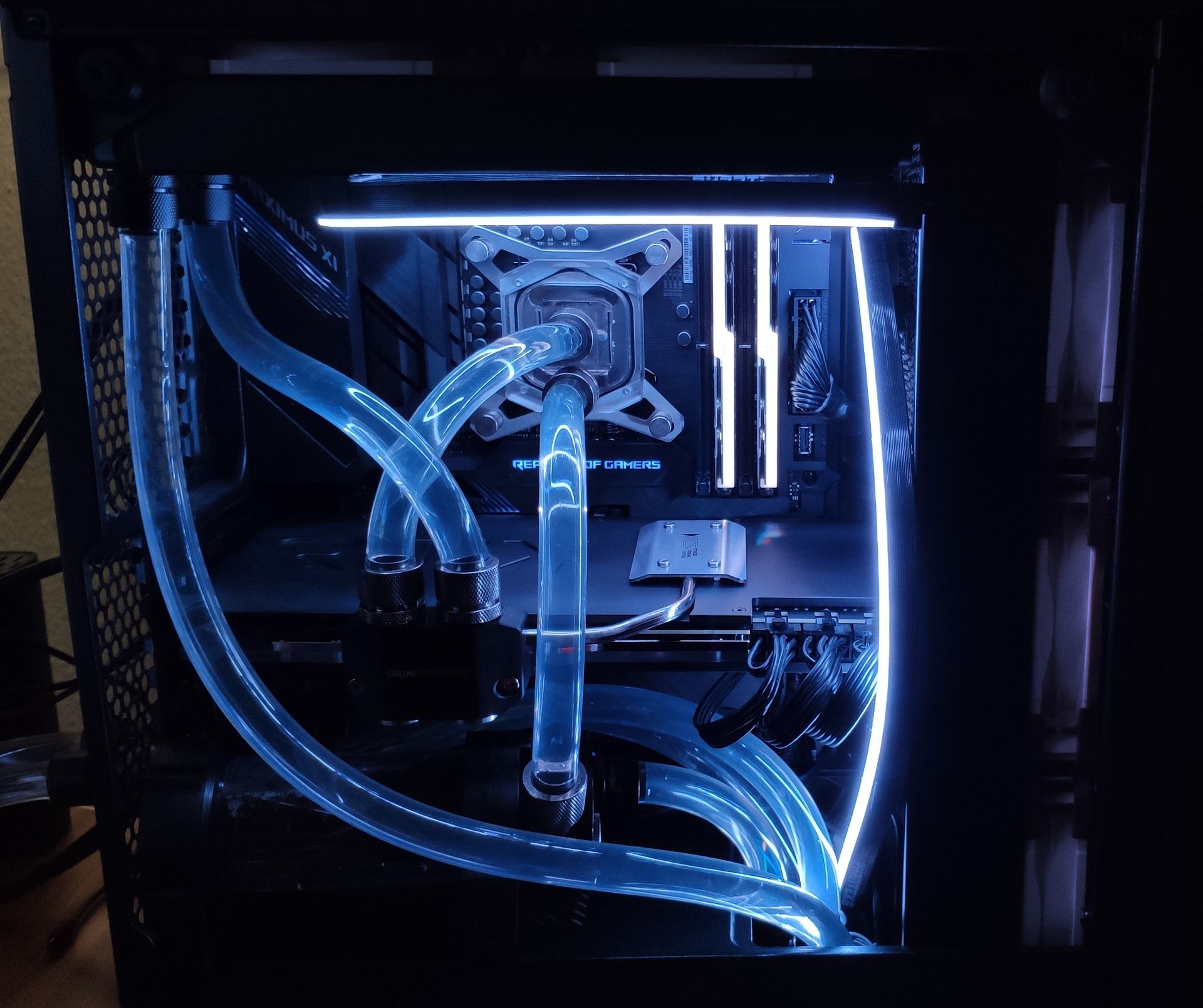

Hast du das Teil aufgebohrt?, das Anschlußterminal hat ja nur grade mal 6-7mm, also der Alphacool für die Tuf ist krass restrictiv, mit 2xDDC3.25 Turbotop, nen xpx und 2x RamBlock(die 2 fressen so gut wie gar keinen Durchfluß) hab ich auf volle Pulle noch knapp über 200L geschafft mit 2xMora3 420.
Ich hab auch mit WLP bestenfalls bei 440W 13Grad geschafft zum H2O, Messung war ziemlich genau, habe digitale Calitemp Sensoren.H2O IN, ist in etwa 1:1 mit GPU idle bei 200mhz.
Hab jetzt den EK, der ist besser bei der Tuf.Über 100L hat der Alphacool heftig den Durchfluß geschredert.
Hast du WLP oder LM.
Nein habe es nicht aufgebohrt. Ich habe dort die digitalen calitemp Sensoren verbauen Nüsse sonst hätten die Anschlüsse nicht gepasst.
ja der Durchfluss ist extrem gefallen. Deswegen habe ich Test weise mal die 2 Pumpe dazu genommen.
Ich habe meine 4 Radiatorn nicht alle in Reihe.
Bin mir auch sicher das meine Wassertemperatur passt.
Ich habe mit dem Luftkühler die WLP gewechselt auf kryonaut. War zwar etwas besser aber kaum. Habe dann die PK-3 genommen. Dort habe ich 3K weniger auf der GPU und konnte danach sogar die GPU Spannung um 0,025 senken.
LM sollte einen schlechten Effekt haben auf meiner GPU. Weil die ja alle gebogen sind die GPU‘s

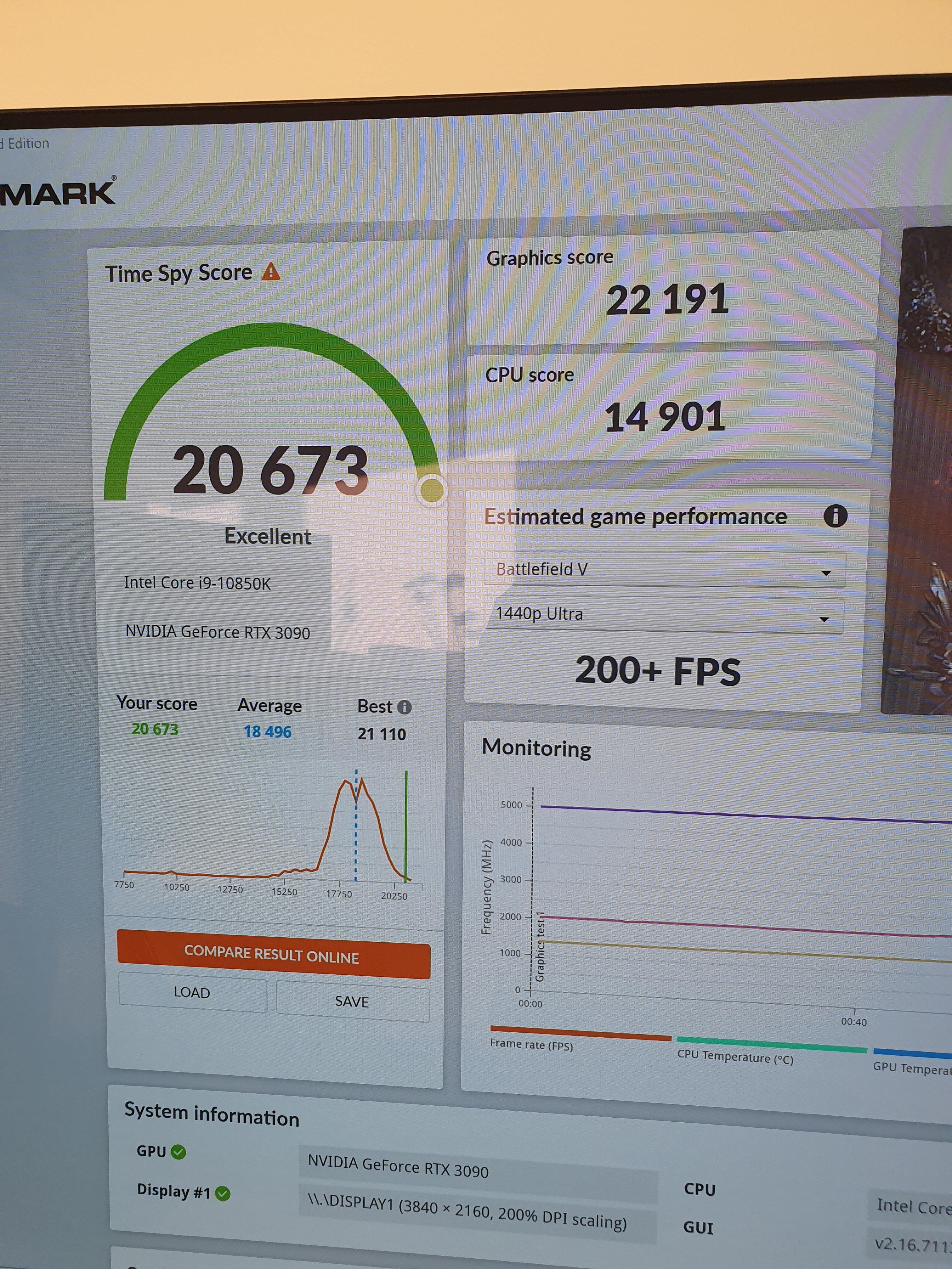

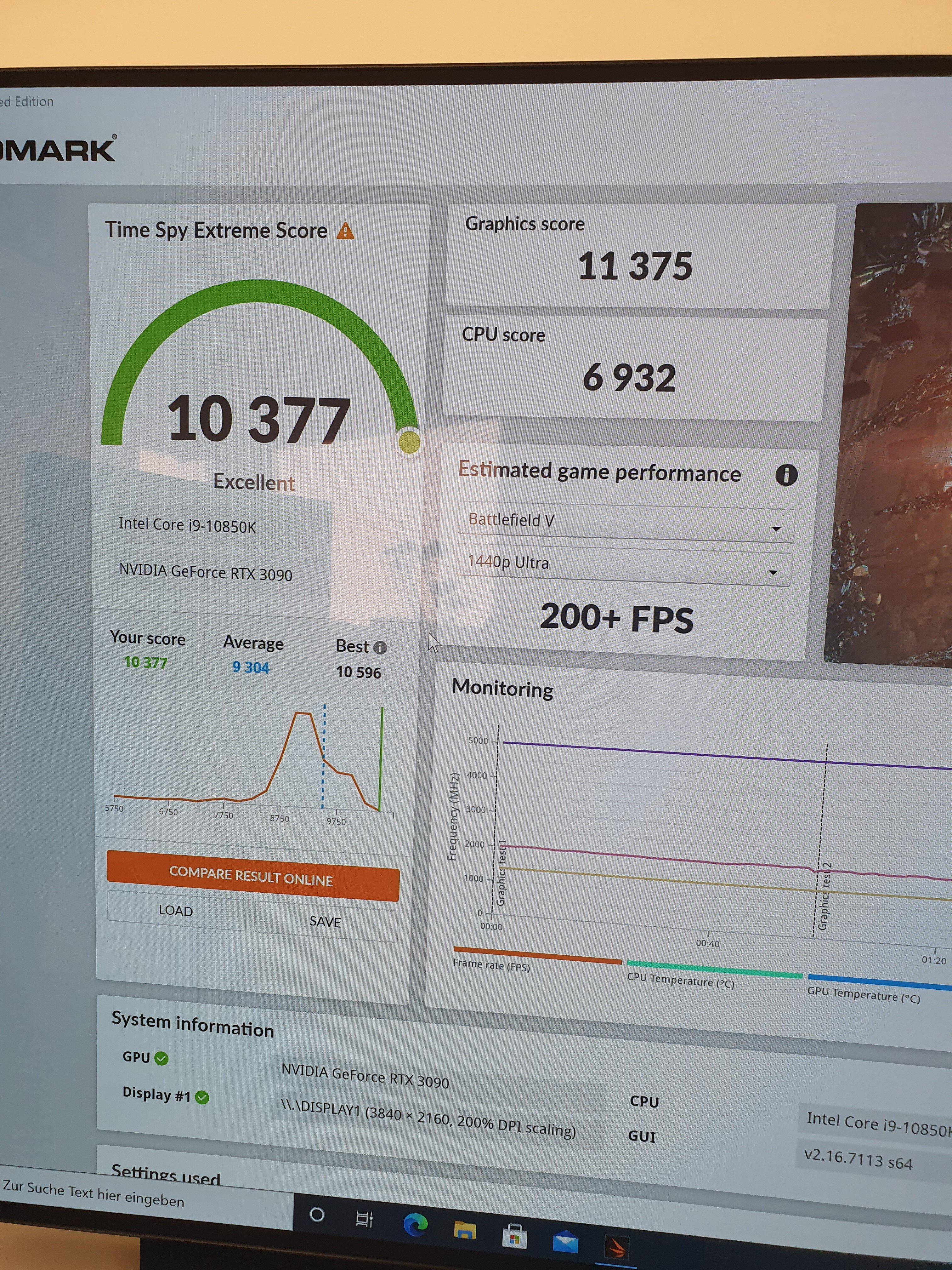

Und nein, habe meine Palit nicht durch eine Gigabytekarte ersetzt, nur endlich das 370/390Watt Gigabyte-Bios druff geklatscht. Das ständige am PL (250/264W) rumgehampel ging mir halt auf die Nüsse. :fresse2:
200 punkte mehr als ich. bei mir ohne kurve einfach, den Regler bedient mit dem Stock Bios der TUF.
ist das den Aufwand wert ? xD den Spaß bestimmt aber praktisch tut sich da ja null
200 Points mehr sind 200 Points mehr. :fresse2: ( wollte halt unbedingt die "140FPS-average-Hürde" im Superposition 4k knacken - geschafft :coolblue: )
Habe wieder gefallen am ausloten und rumtesten gefunden, also ja was "Funfaktor" betrifft und nein was FPS-Jagt betrifft. Sinnfrei, da egal ob 125 oder 140 FPS, denn "flüssiger wie flüssig = überflüssig". :d
