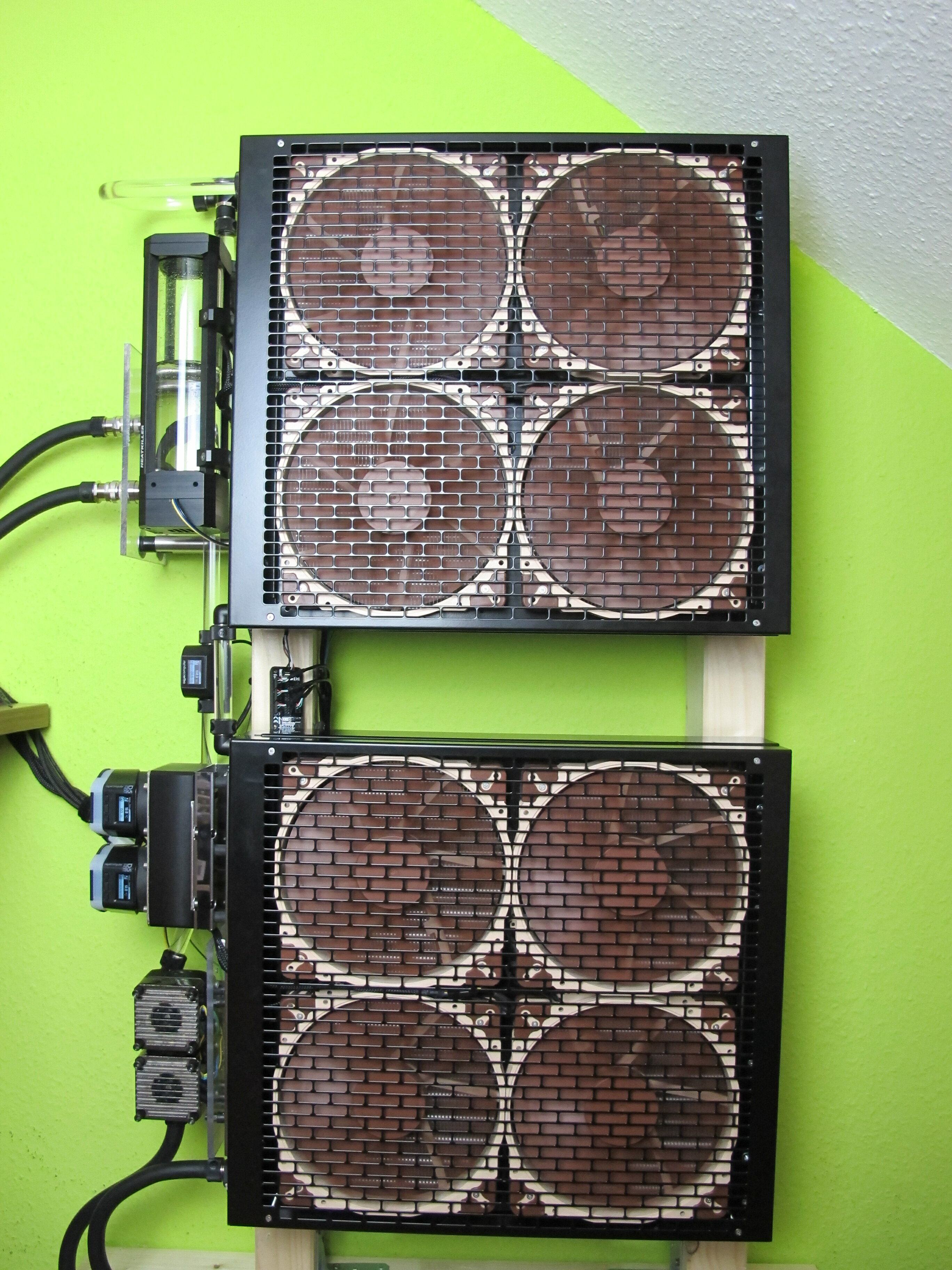

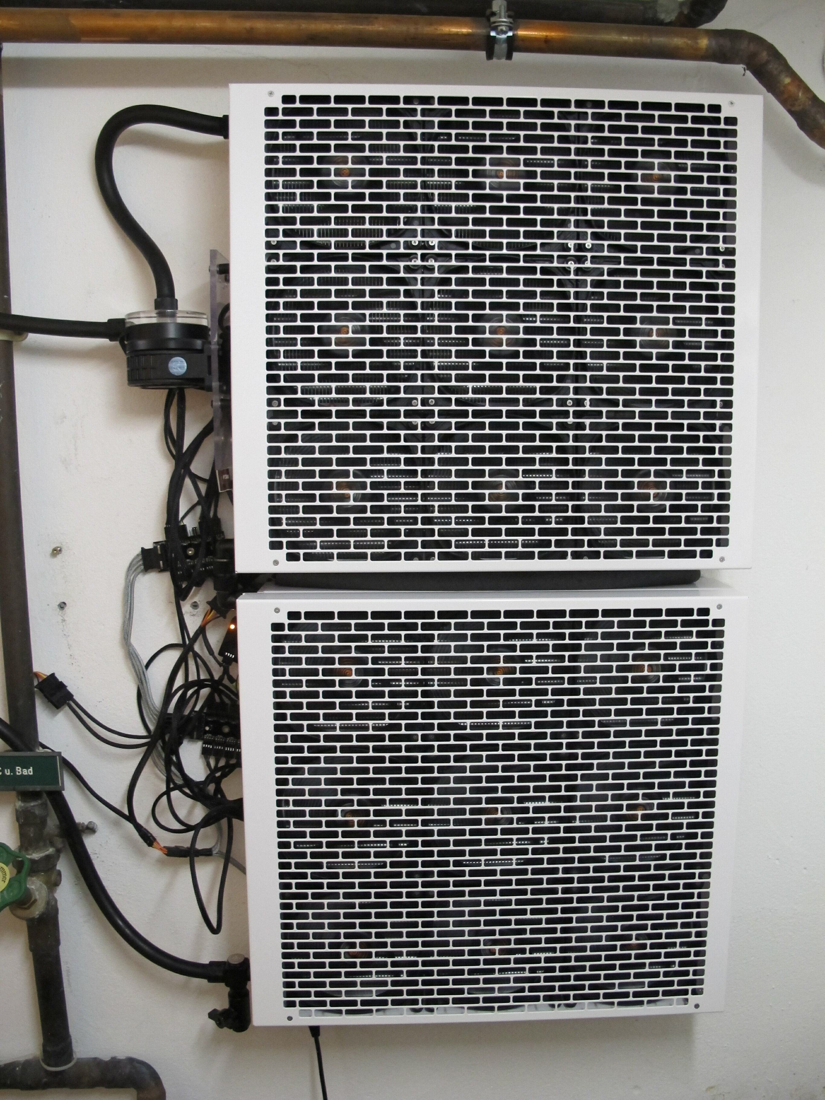

Passen die Rahmen vom MoRa den noch drauf, wenn man das Dual-Top Modul von WC angeschraubt hat?
Könntest du mal ein Bild von den montierten Pumpen am MoRa samt Blenden zeigen?
Es interessiert mich, da ich die gleichen Komponenten in die nähere Wahl einbezogen habe.
Wie würdest du die Lautstärke einordnen, gegen das Dual-Top aus Messing?

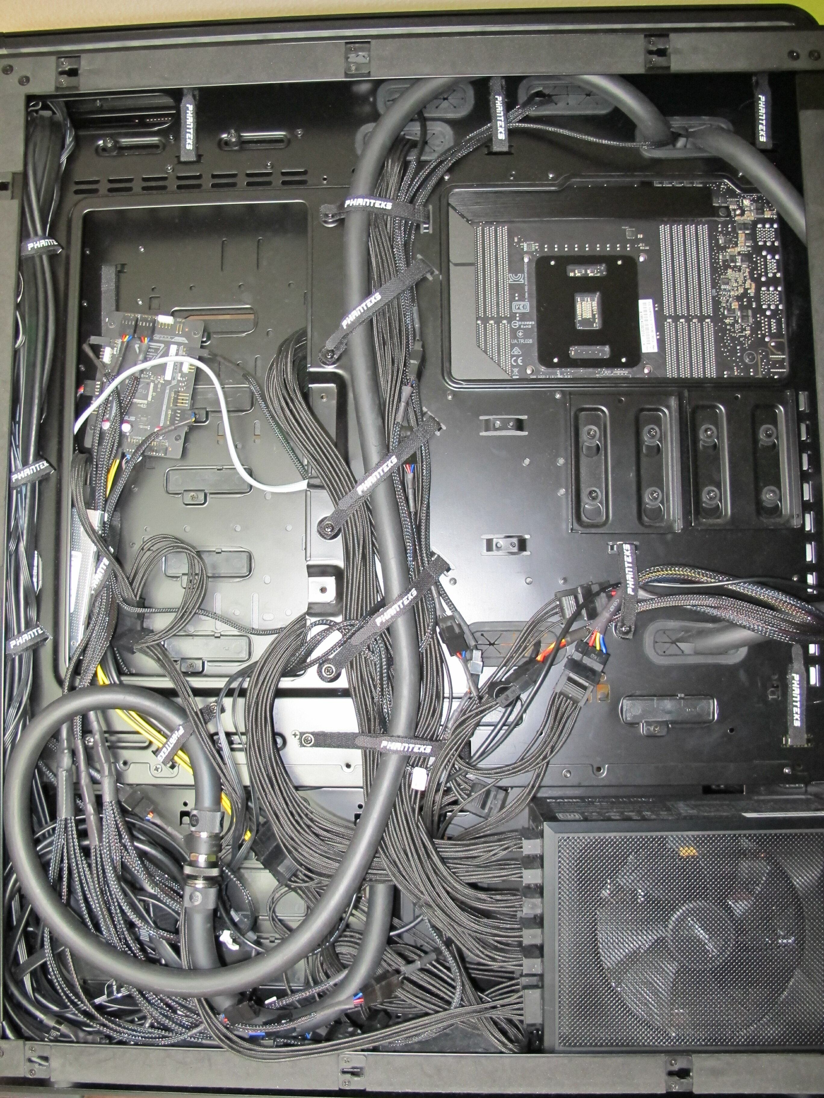

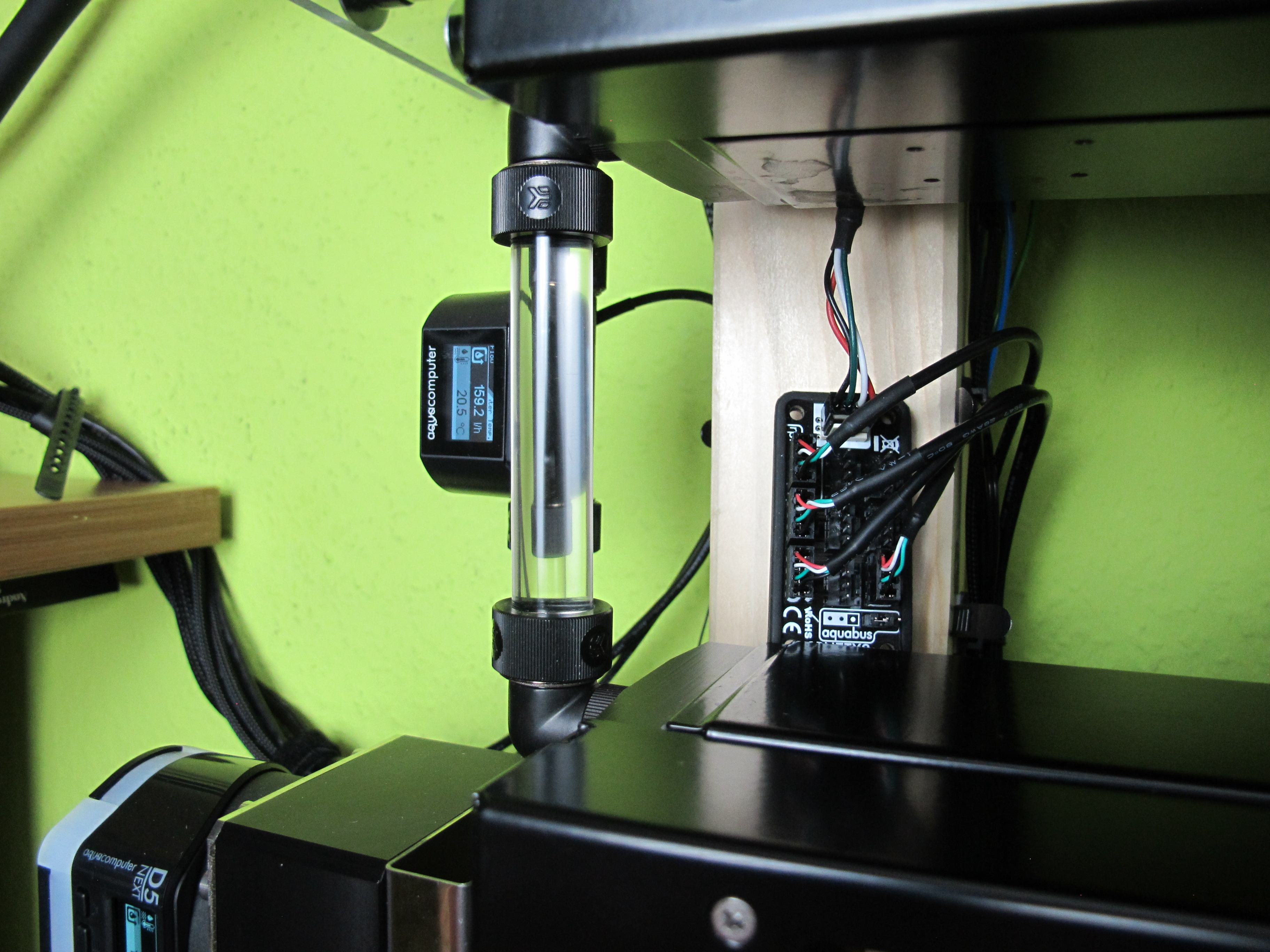

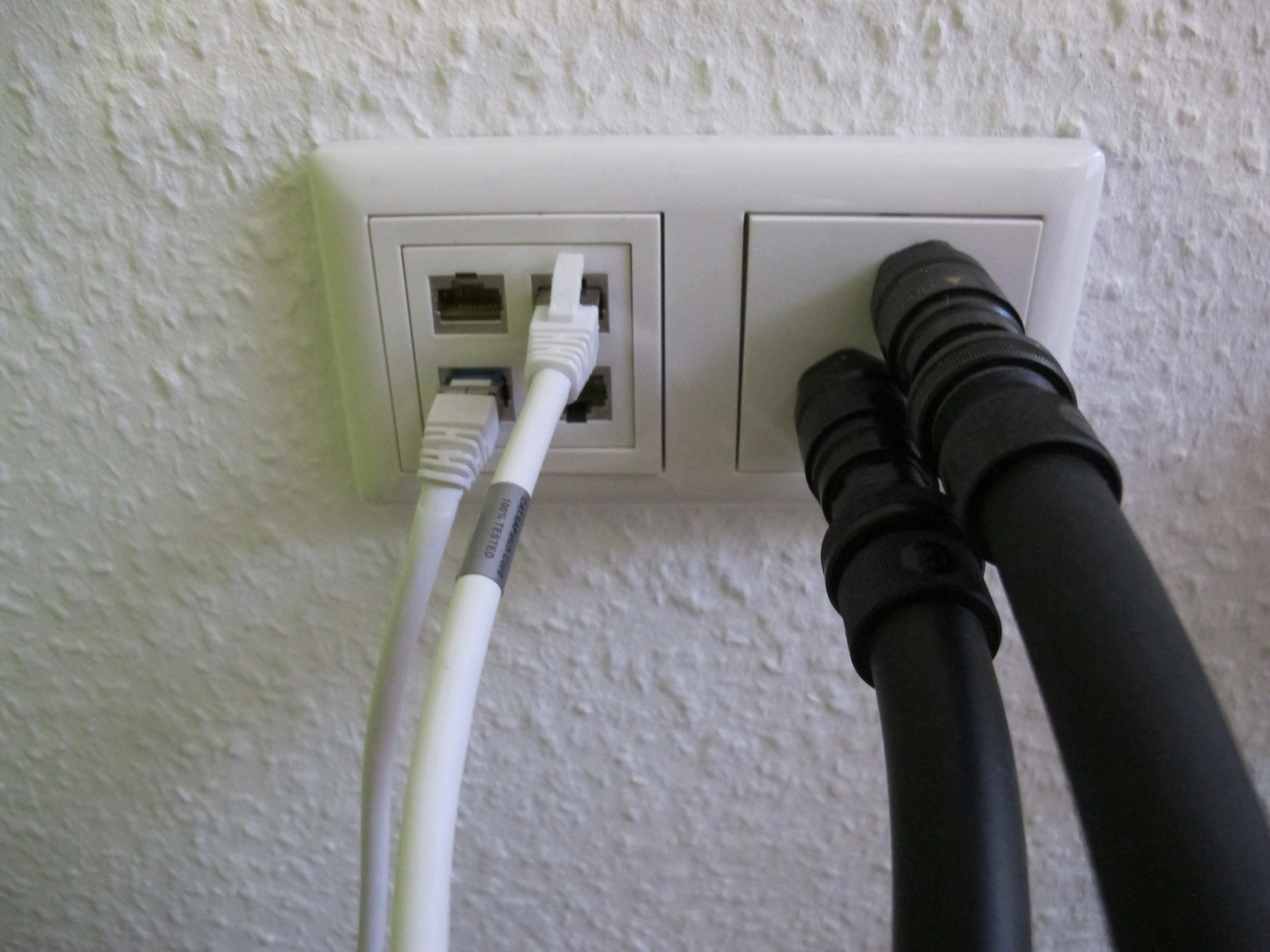

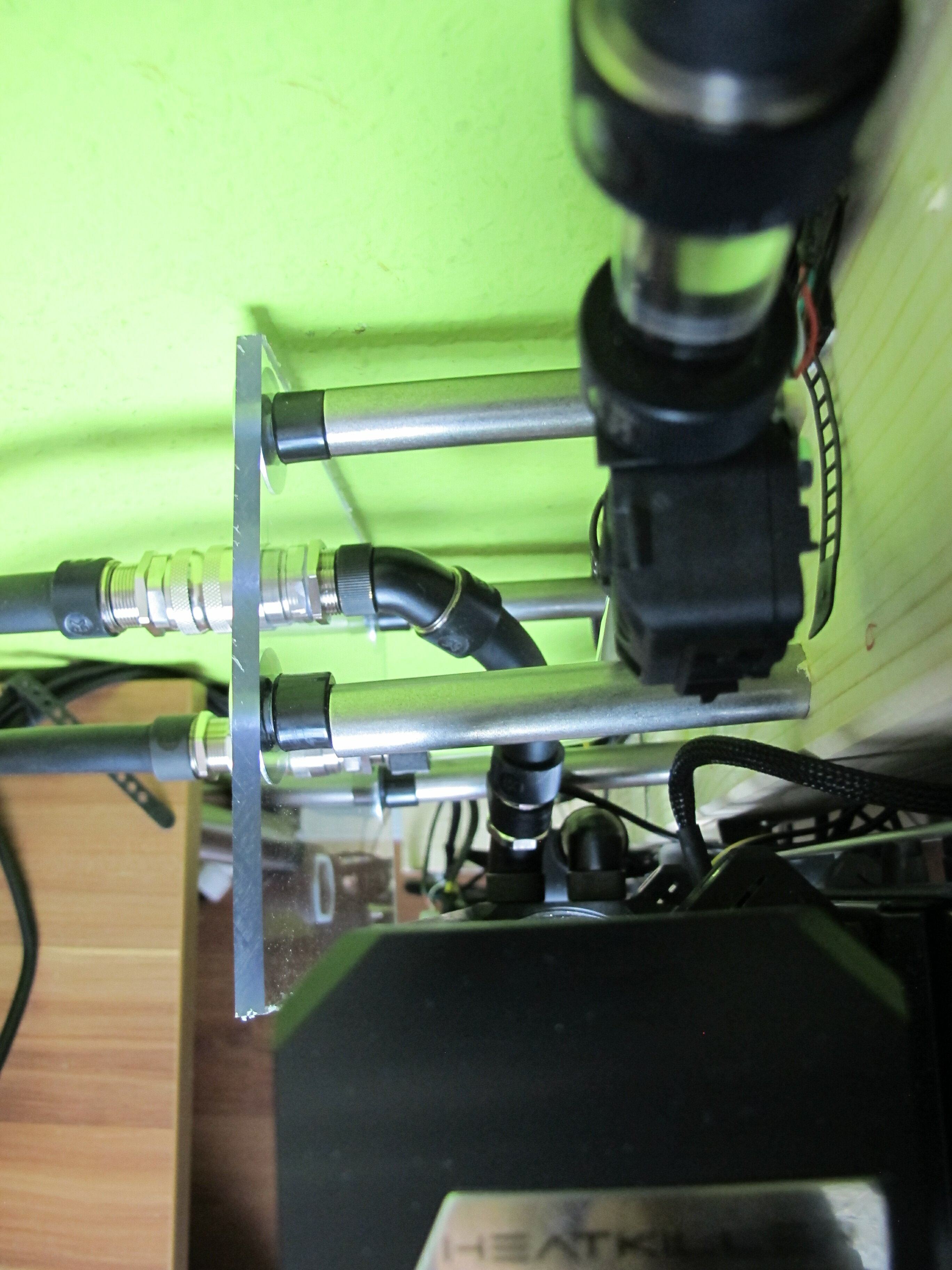

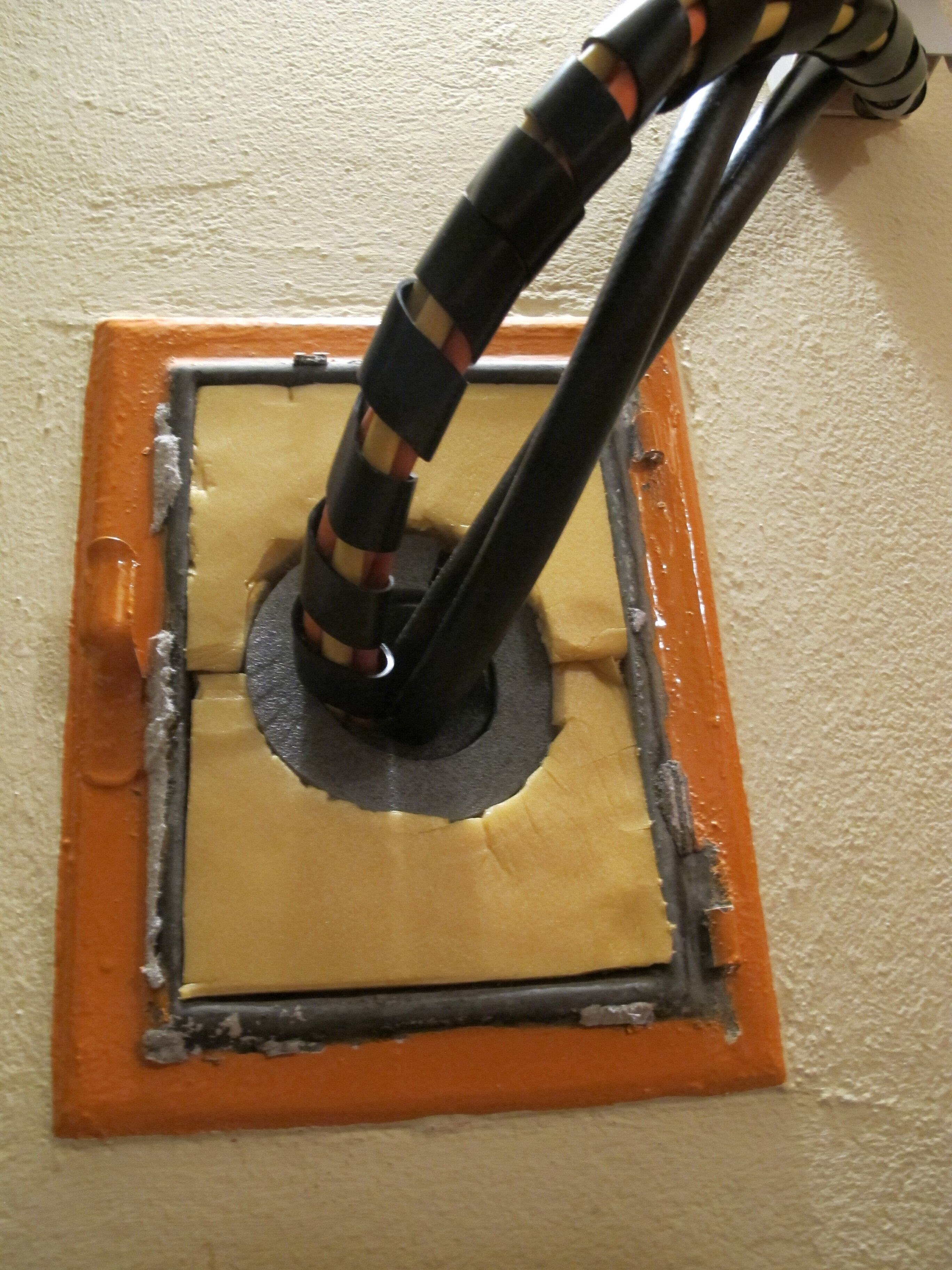

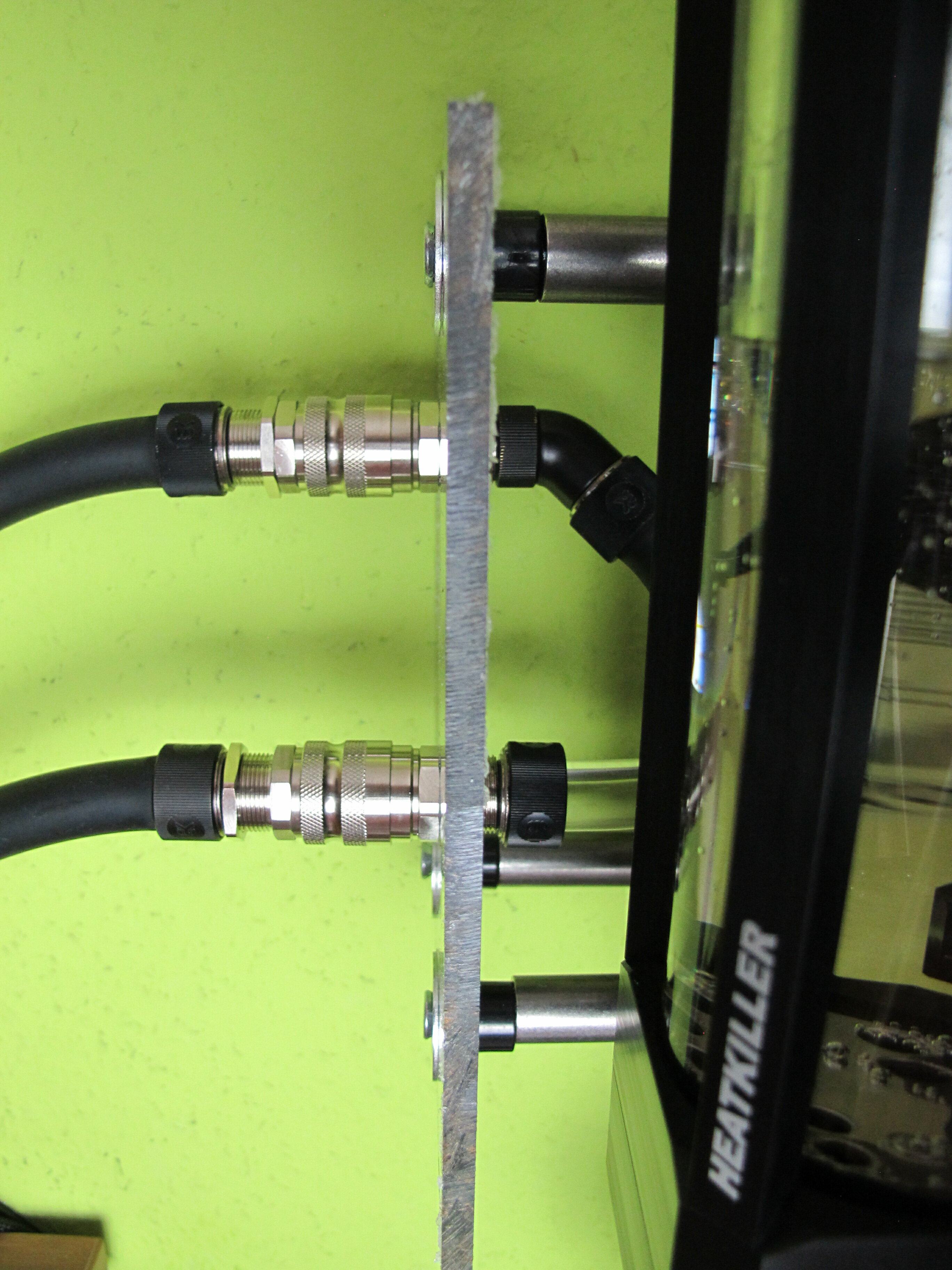

So,
jetzt habe ich es endlich geschafft ein paar Bilder zu machen. Die Verkabelung ist noch nicht ganz final, aber schon etwas in seine Ordnung gebracht :-)
Hier die Bilder in FullSize:
Vielen Dank für die Bilder. Wirklich beeindruckendes Equipment!
Backplate der Grafikkarte sieht auch sehr interessant aus.
Einfach krass geil, nach dem Sinn muss man nicht mehr fragen.:fresse:
Nix Krank, das is verdammt geil :d Gut, ich würde mir bei dem Setup jetzt denke ich eher keine MoRa mehr ins Arbeitszimmer packen (höchstens 2 interne 360er oder so um autonom arbeiten zu können), sondern alles in den Keller, aber das is ja Geschmackssache :d

@Obmawo Danke für die vielen Bilder. Sind ein paar schöne Ideen dabei, Kompliment. Ich plane gerade einen einzelnen Mo-Ra in einem Nebenraum zu installieren und finde die Idee mit der Steckdose prima. Das scheint mir ein Gira System zu sein, hast du dort einfach einen Blanko Deckel genommen und durchgebohrt?
