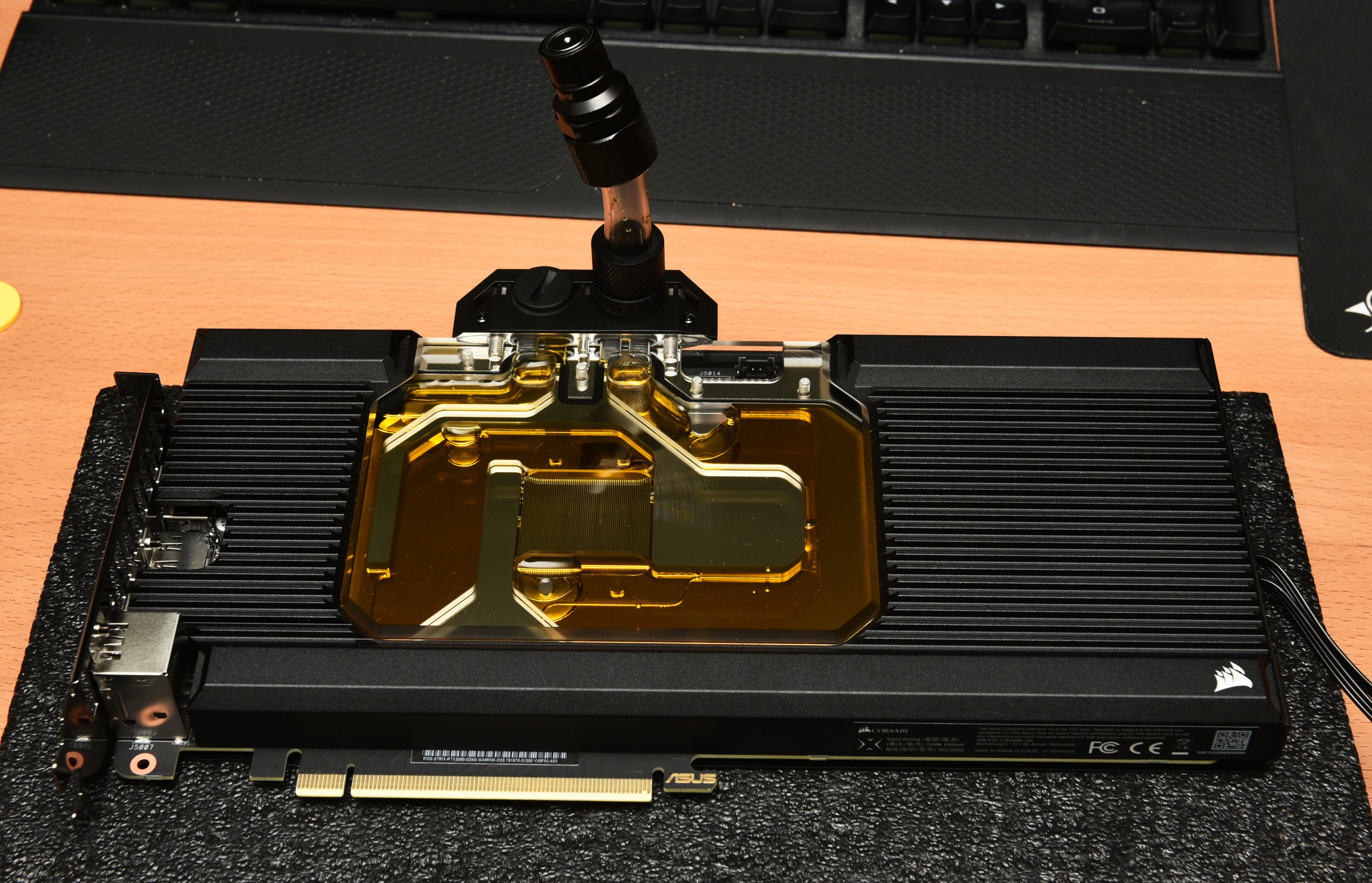

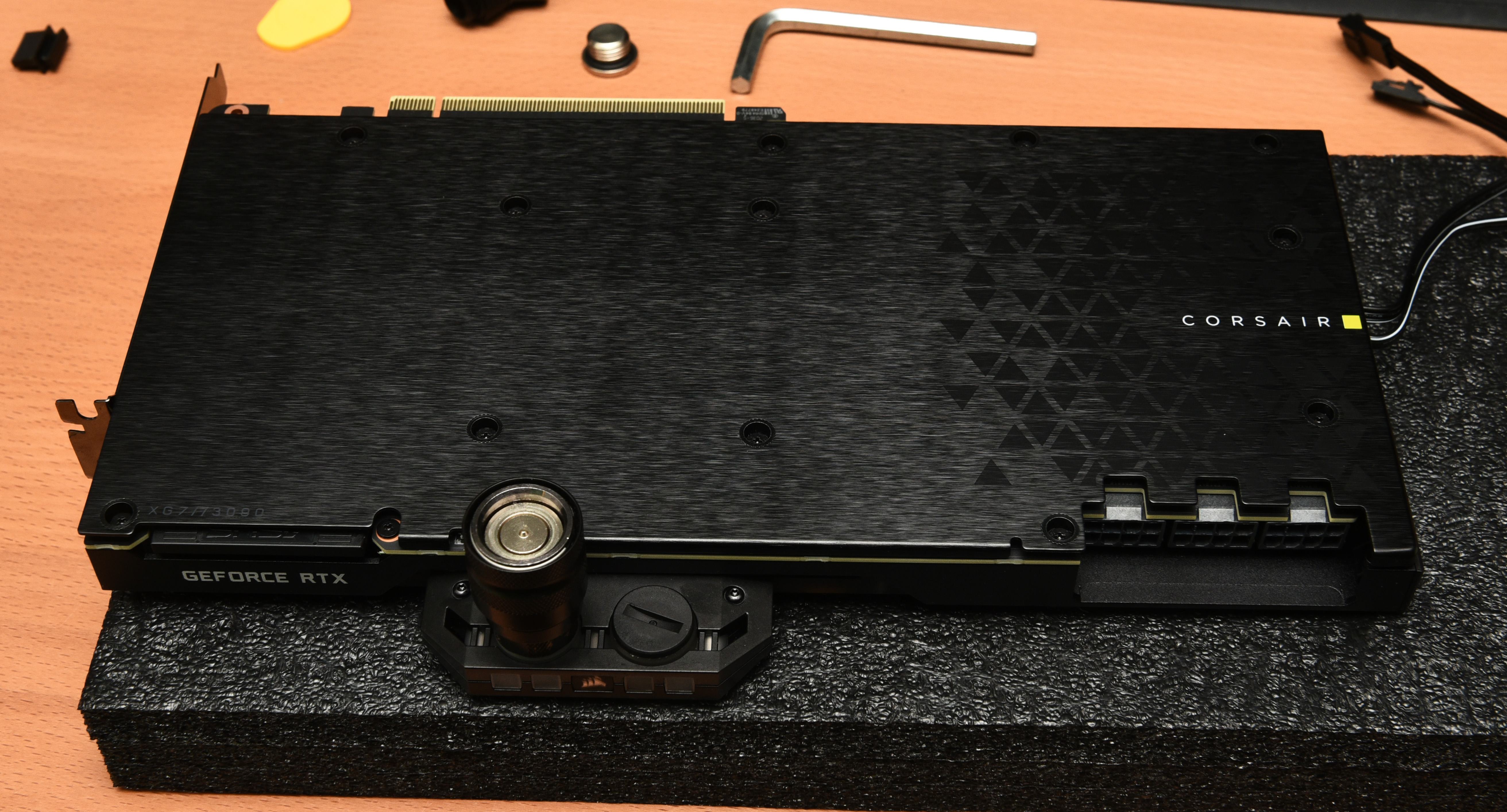

Bei mir gab es heute die endlich Erlösung in Form des Corsair Kühlers. Nur vier Werktage Versandzeit aus Taiwan, das geht klar. War ursprünglich nur als Notlösung geplant, aber der bleibt jetzt drauf und Aquacomputer wurde storniert.
Anhang anzeigen 567482Anhang anzeigen 567483
Ist mein erstes Wakü Teil von Corsair, muss sagen ich bin echt ganz zufrieden. Kühlleistung ist super und die Verarbeitung ist grundsolide, zwar nicht ganz auf dem Level von Watercool, aber wer ist das schon? Bei der Montage können sich manche mal eine Scheibe abschneiden, alle Pads kleben schon zugeschnitten und montagefertig am Block. Sogar WLP ist schon fertig drauf, die habe ich aber lieber ausgetauscht.
Das einzige was mich ein bisschen stört: Die Backplate ist ein recht dünn, da hätten sie mal großzügiger mit Material sein können. Und das Terminal ist direkt ins Acryl geschraubt. Aber das wäre bei Aquacomputer auch gewesen, ob das Risse bildet kann nur die Zeit zeigen.
Ach ja und der Corsair RGB Anschluss ist proprietär. Es liegt zwar ein Adapter auf einen 3-Pin D-RGB Anschluss bei, der hat bei meinem Gigabyte Board aber nicht gepasst, sodass ich mir noch einen Adapter zusammenlöten musste. Aber das würde ich mal eher Gigabyte zuschreiben.

Backplate macht keine coilwhine Probleme wie bei den ekwb oder bitspower Blöcken?
Dann würde ich mir sogar den corsair Block kaufen.
Ich kann keine Veränderung bei Spulenfiepen feststellen. Die Backplate hat im Gegensatz zum Stock Kühler keinen Kontakt zu den Spulen.

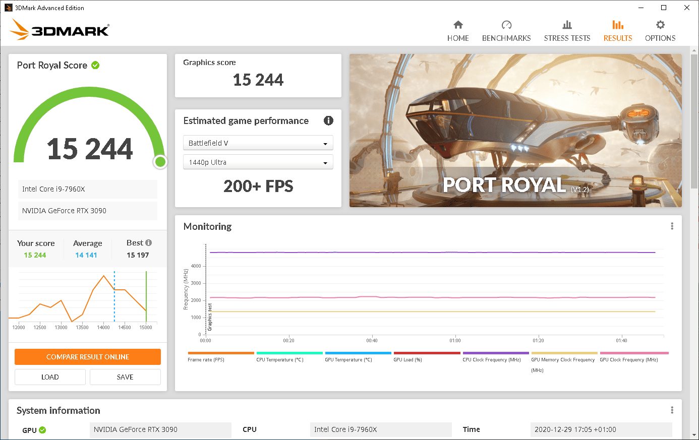

Berichte mal:
- Delta der Temperatur
- Lautstärke Spulen
- dein maximaler Port Royal Score
