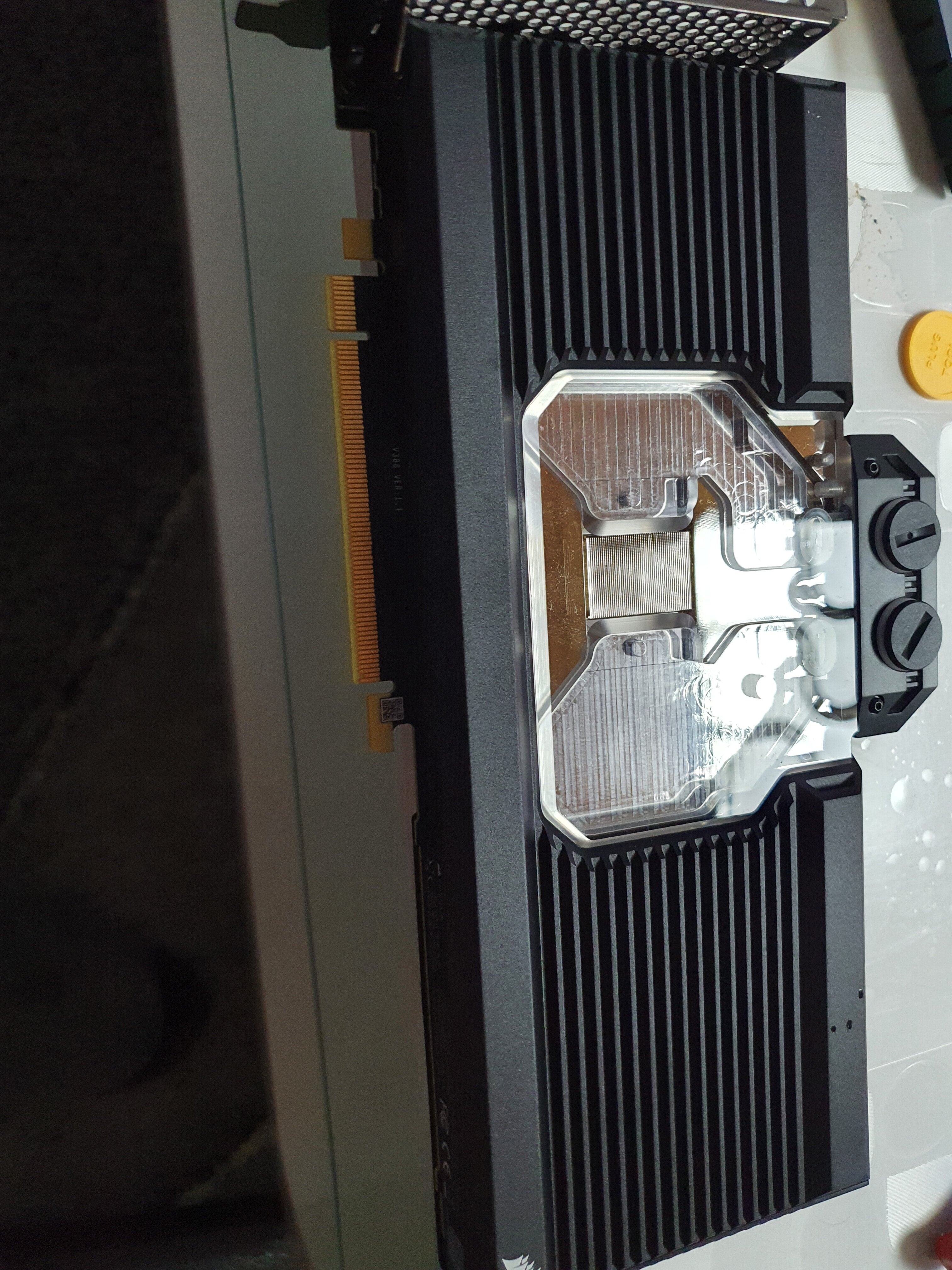

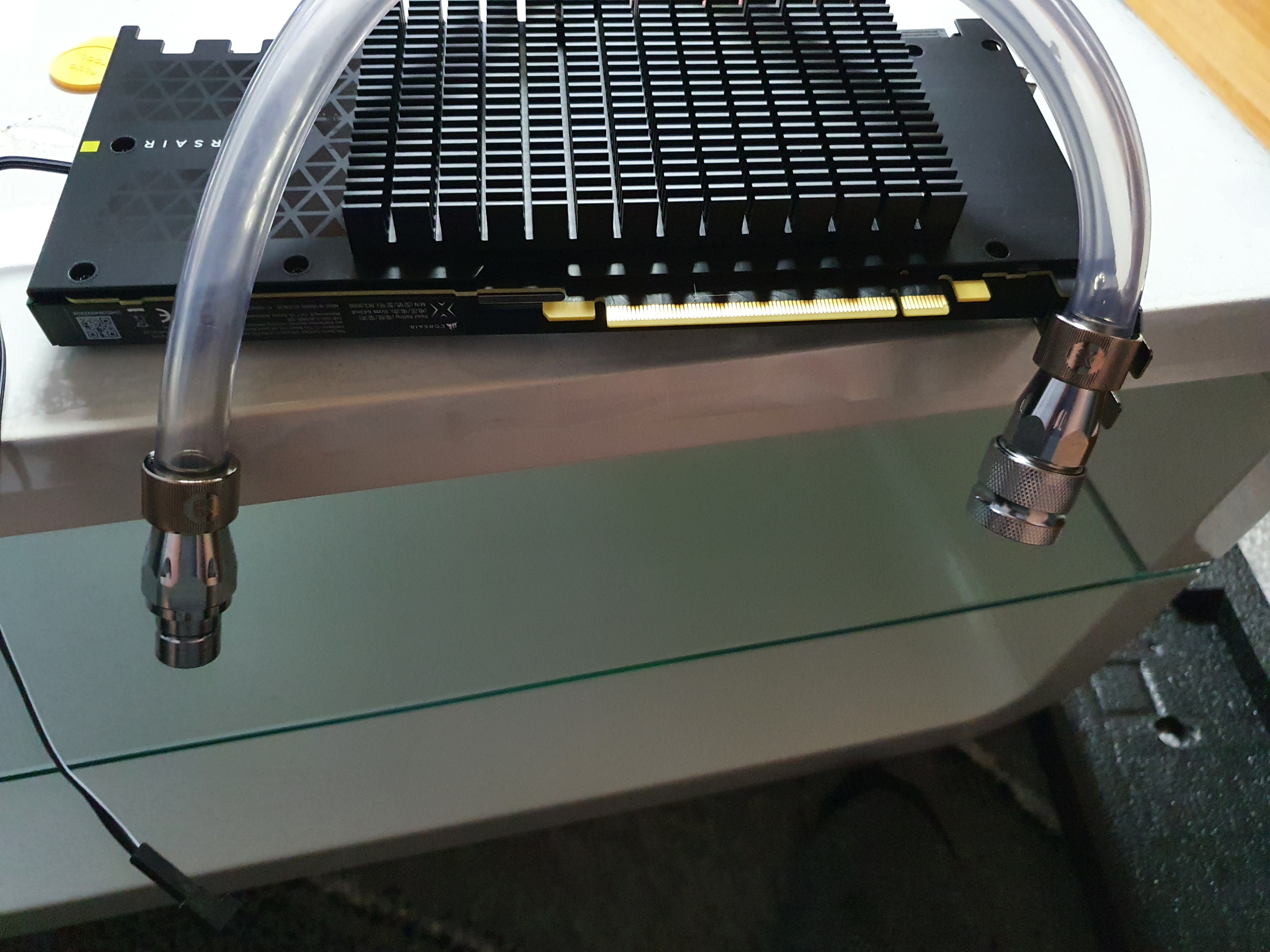

Hat jemand Bilder von 3090 Founders Edition mit installiertem Wasserkühler? Mich interessiert wie der Stromstecker sich positioniert. Ich habe bisher weder über die Bildersuche von Google & Co., noch in Videos passendes gefunden außer der Pressemitteilung bei Corsair. Und das Design finde ich ziemlich misslungen.
Mal davon abgesehen das der Kühler aussieht wie der Alphacool GPU Only AIO, ist das mit dem Anschluss doch gut gelöst.
Die Kühler von Corsair sind eh eine Katastrophe. Das Anschlussterminal sitzt recht wackelig drauf und wenn es wackelt, wird es undicht!
Fehler wurde schon beim jetzigen Modell behoben.
Hab bei mir Top Temp. , sehr leicht zu installieren, sauber verarbeitet bin zufrieden.

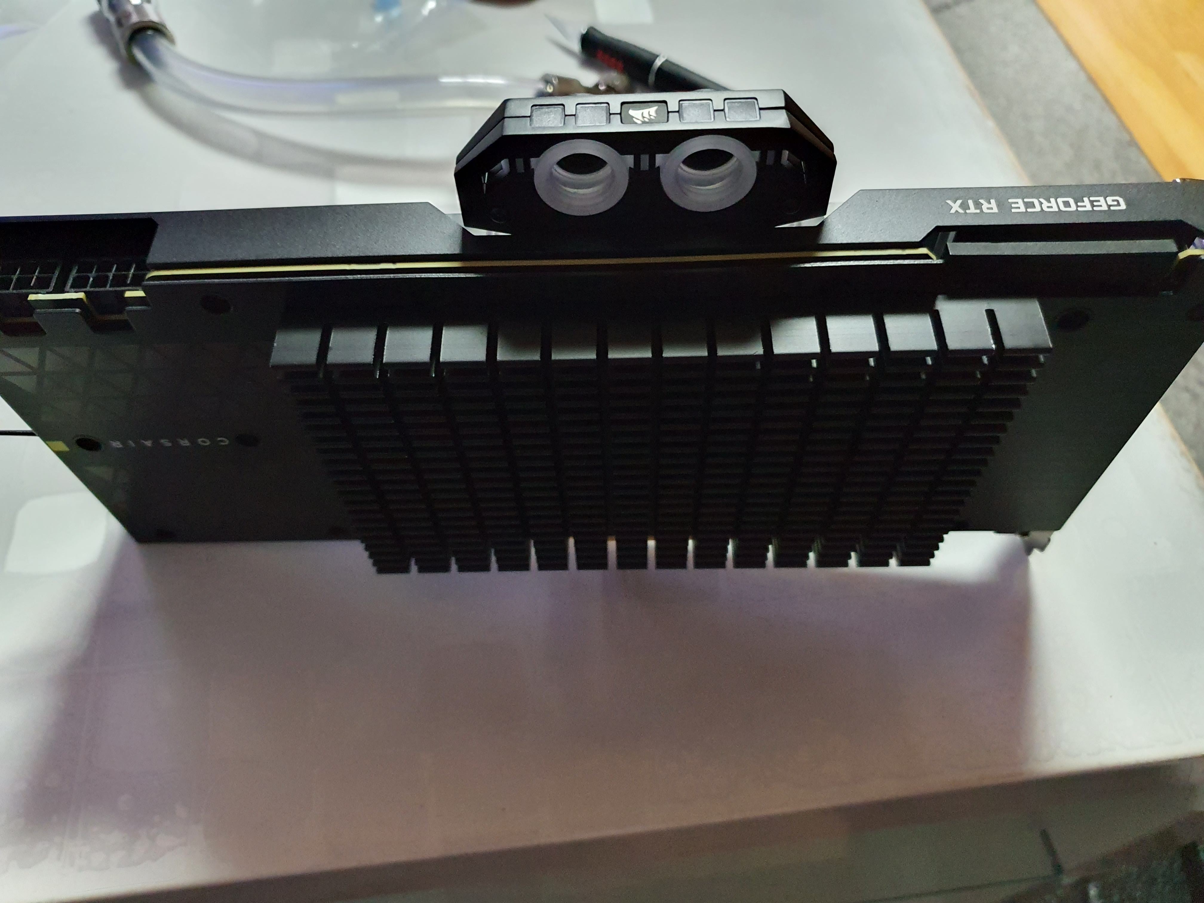

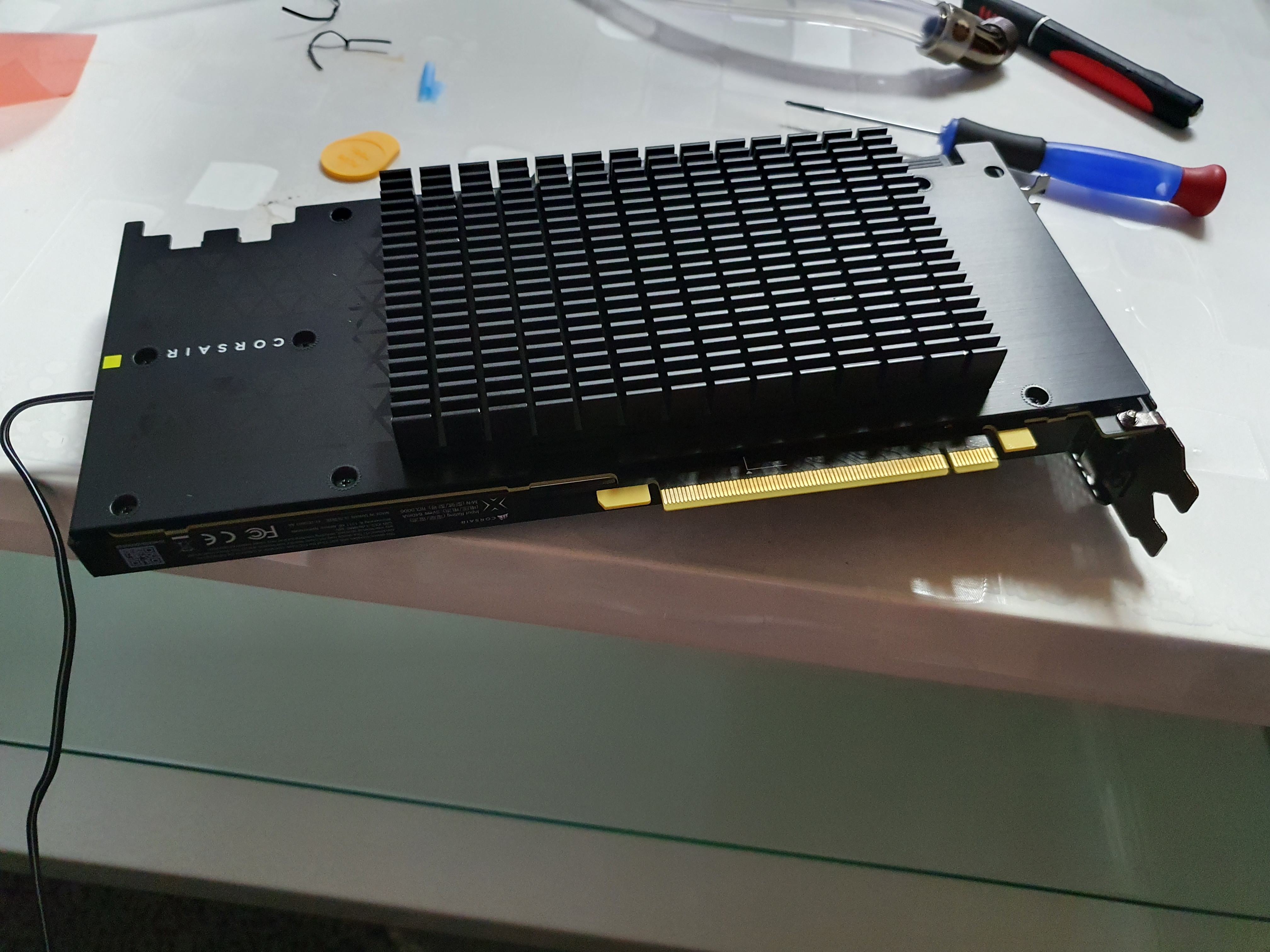

Hinten hab ich so ein Kühlblock angebracht.

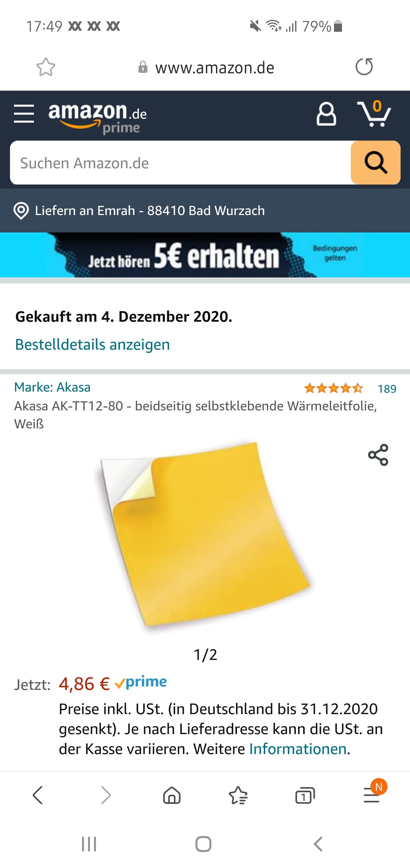

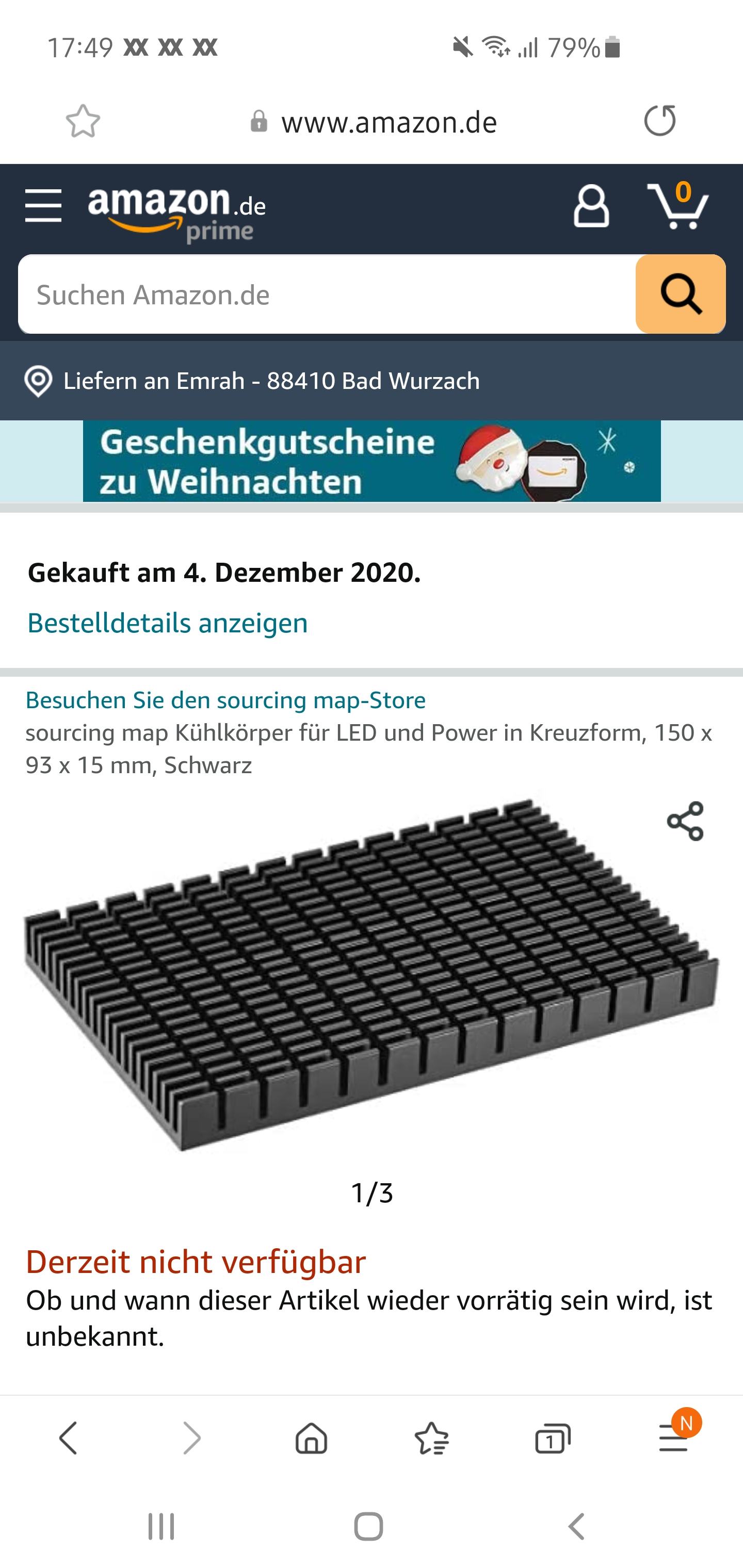

Wo hast den Passiv Kühler her?
Also die Frässpuren und das Terminal welches durch Schrauben befestigt in ein Plexi Gewinde würde mich schon etwas stören .
Zumindest mal das sehe ich gerade via Smartphone.
Wie ist denn die Kühlleistung?

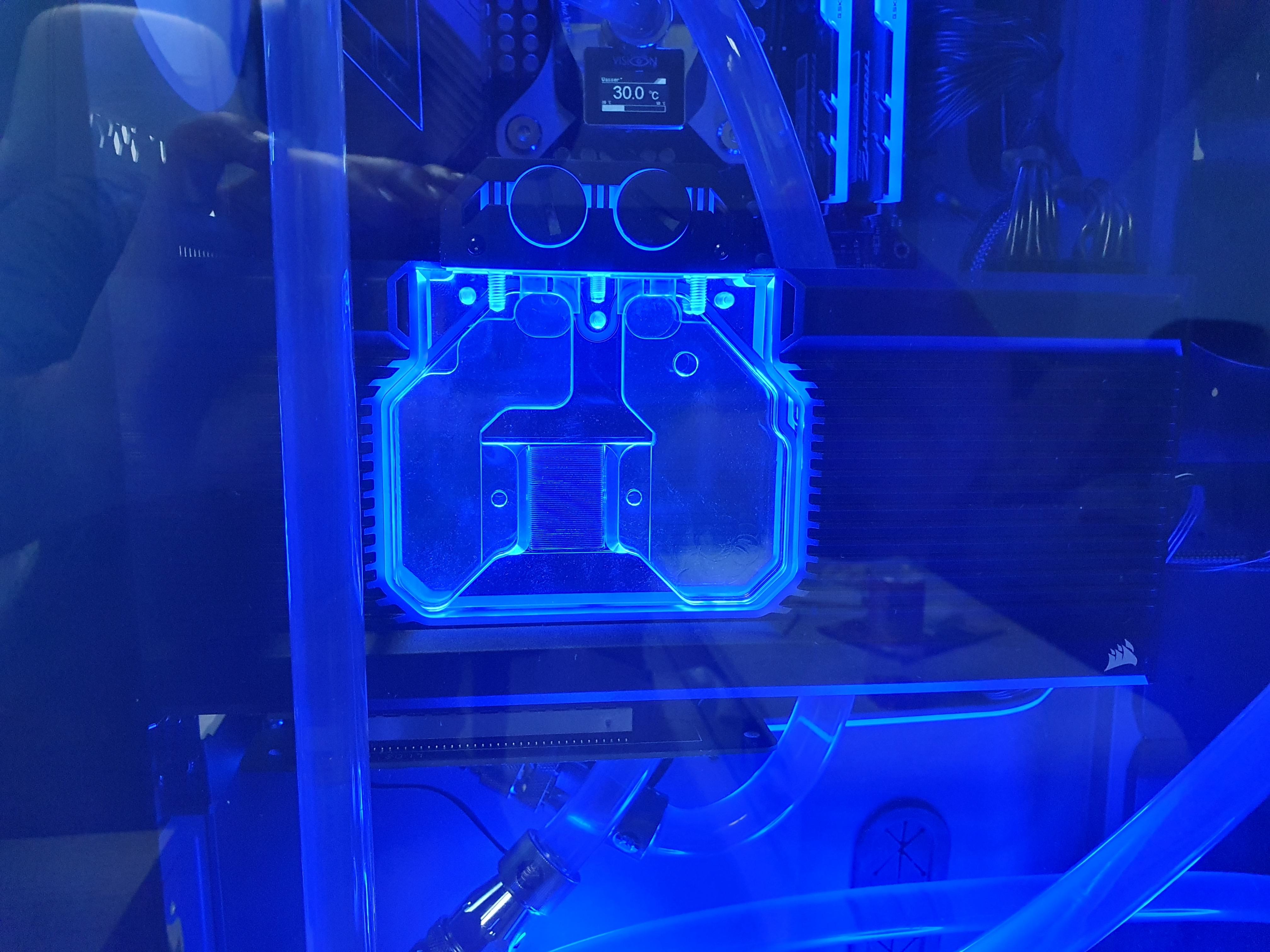

Kühlleistung ist sehr gut jetzt mit Mora3.
Cyberpunk max. 40° .
Leichte Frässpuren haben alle Blöcke.
Selbst mein Kryo Next hatte die.
Eingebaut sieht man eh nix.
Link?
Hast Bilder von der Montage dazu?
Verschraubt geklebt?
Ist geklebt hält Bombenfest, aber entfernen kann man es trotzdem wenns mal sein muss.
Hab ich schon paarmal gemacht.

Hat die Corsair Backplate denn diesmal Kontakt zur Rückseite? Bei den Turing Kühlern war die ja leider einfach nur Optik...
Wenn sie das verbessert haben, würde mich der Block auch interessieren,
Hat jemand Corsair X7 Hydro WaküBlock für 3090 FE? Kann jemand diese Maße messen Höhe und Länge.
Ja, hat kontakt.
Sind sogar original Pads von Corsair drauf für den Speicher um Wärme anzuführen auf der Rückseite.

Nachdem AC eine "aktive Backplate" im Angebot hat und Du mit dem Block die Kühlfläche vergrößert hast, kam mir die Idee, auf die Backplate entweder einen HDD-Kühler oder einen Thread-Tripper-Kühlblock zu montieren. Die Befestigung dürfte nicht ganz einfach sein, außer man schneidet Gewinde in die Backplate. Dann hätte man eine "echte" aktive Kühlung im Sandwich-Format.
Was haltet Ihr davon?
Mir wäre es zuviel aufwand, denke passive Kühlung reicht vollkommen.

Kühlleistung und Quali. war auch sehr gut, nur für Ventus gab es keine Backplatte damals deswegen hab ich mir eins von Corsair geholt.
Optisch war es jetzt auch nicht so meins ist aber geschmackssache.
Muss sagen qualität bei Byski ist sehr gut hab dort noch einige Fittinge und Schnellveschlüsse gekauft alles 1A bis jetzt.
Unten einmal Byski (da war noch vile Luft im System) und Corsair zum vergleich.
