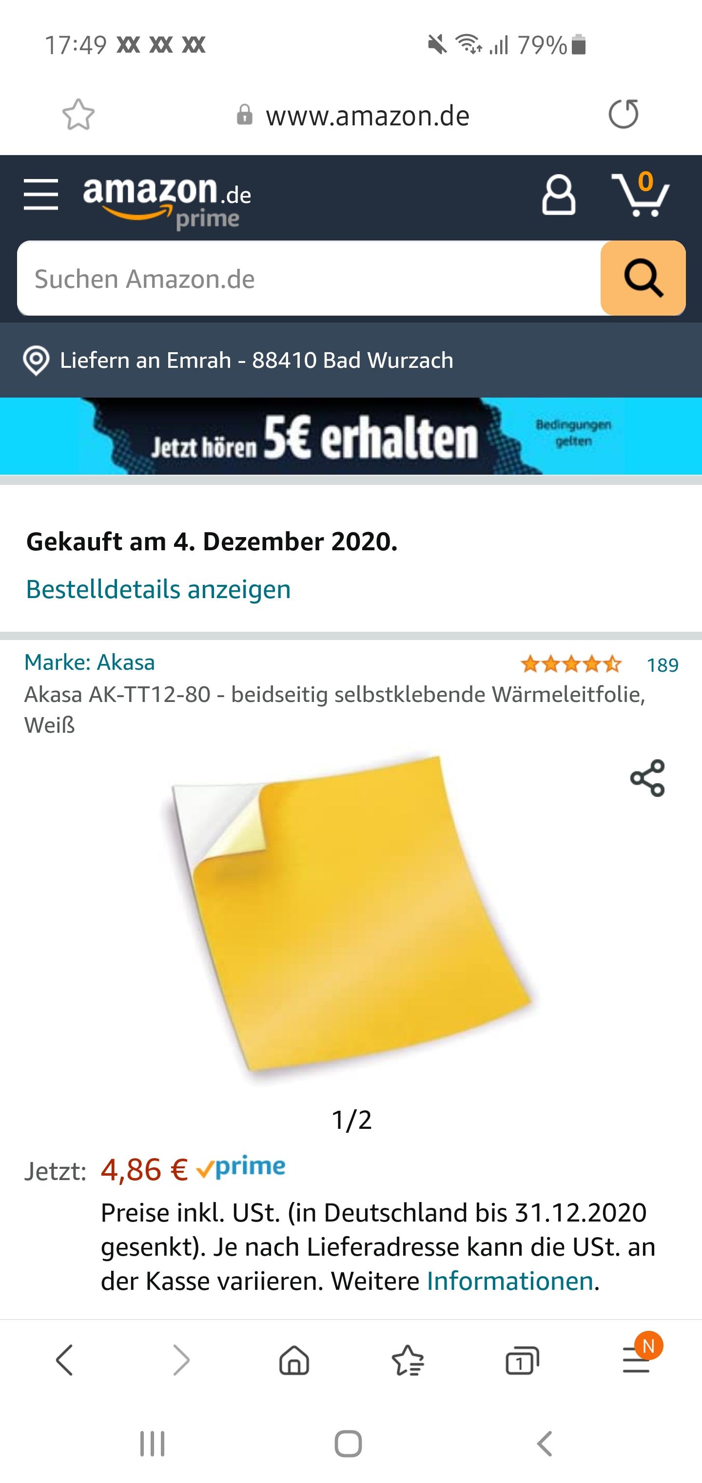

Viellicht bohre ich Gewinde in die Backplate. Die Befestigung mit M3-Muttern sieht ziemlich martialisch aus.
Ansonsten die gesamte Fläche des RAM-Kühlers mit WLP?
Ich würds mal mit so was versuchen.
Hebt wirklich Bombenfest.
Ist praktisch, aber 0,9W/mK ist halt nicht so berühmt.
Diese Wärmeleitklebepads und Wärmeleitkleber habe ich mir auch alle angeschaut, aber da ist die Wärmeübertragung halt eher Meh, Und wenn man richtig guten Kleber nimmt, bekommt man es nicht mehr ab.
Gewinde habe ich auch erst überlegt, aber ich denke nicht, das die Platte aus dem besten Alu ist, da sind 3mm Gewindelänge nicht so besonders viel. Also nix zum anknallen.
wirst die karte mitm pcie raiser kabel installieren oder normal in den slot rein? thermalright 0.5mm pads gehen auch, kleben auch, leiten bessern.

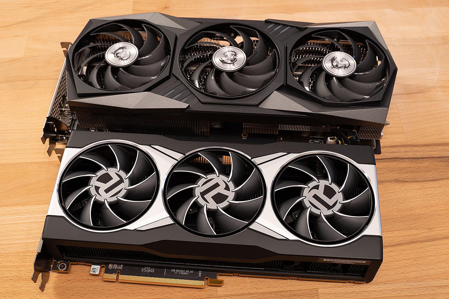

6900xt vs 3090 FTW3

Die ist schon lang wieder weg, irgendwas passt da noch nicht bei den 6900XT, die laufen im Limit schlechter als die 6800er. Ich warte mal noch eine Weile. :)
