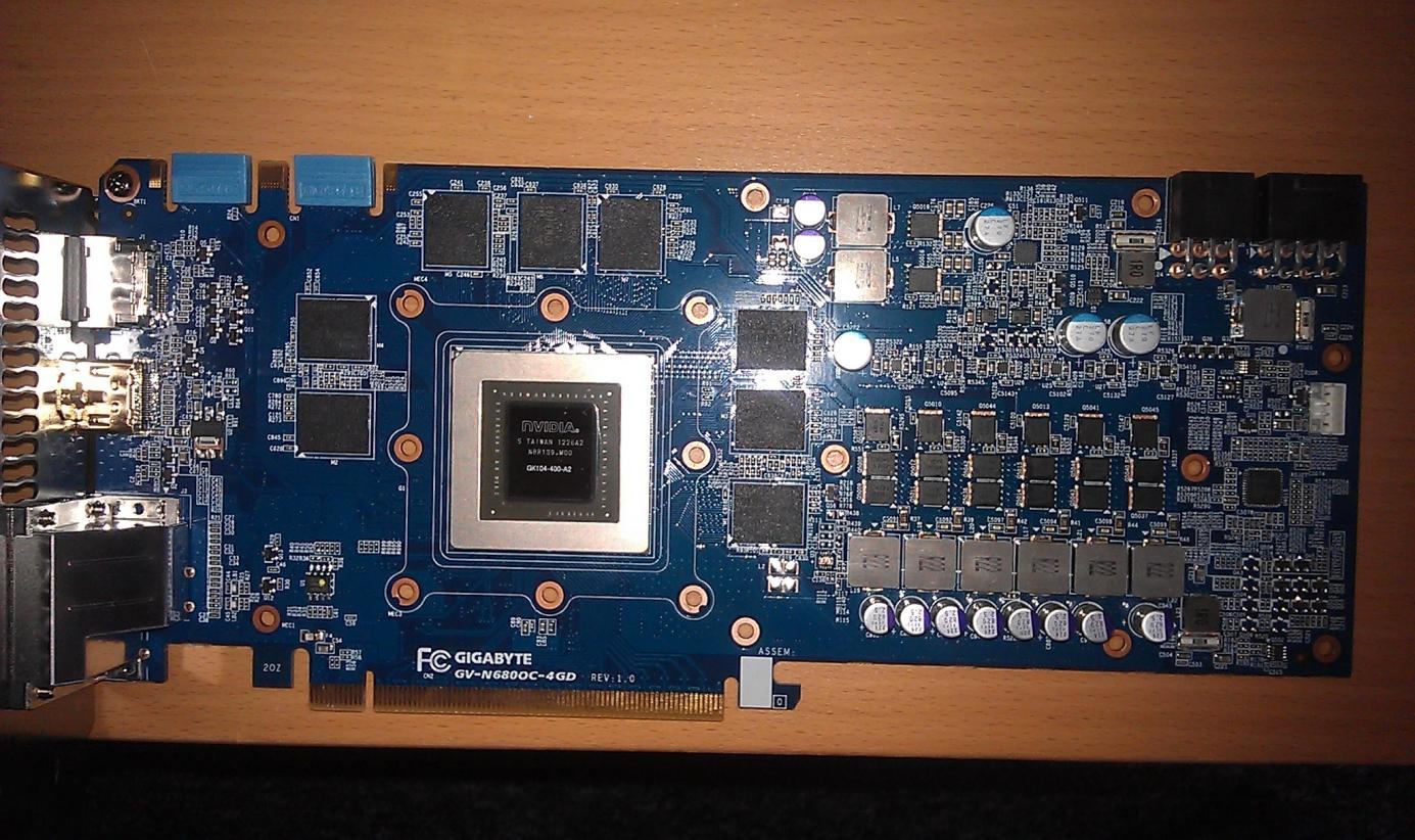

Habe eine Gigabyte GV-N680OC-4GD und wollte jetzt auf Wasserkühlung umbauen. Leider musste ich feststellen, das das nicht geht... Zumindest nicht Fullcover...
Habe etwas von EK Water Blocks EK-Supremacy gelesen, dann brauche ich aber noch Passivkühler oder?
Gibt es mittlerweile eine Alternative?

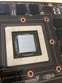

Ich hab den Original kühler abgenommen und einen Megaklecks WLP darunter gefunden... Ist das harmlos für diese kleinen Pins daneben??? Man bekommt das kaum ab da die Zwischenräume so winzig sind... Will nicht noch so n Ding abbrechen...
Wie gesagt es war ab Werk so...
