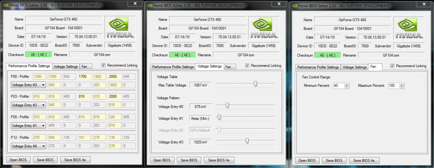

Ich starte einfach mal ne neuen Thread um die verschiedenen BIOS Dateien von den Fermi Karten zu sammeln.
Am Besten mit diesen Angaben posten:
Hersteller: Gainward
Edititon: Standard
Modell: GTX 480
Hier könnt ihr auch Anfragen zu BIOS Modifikationen stellen.
Hängt dazu immer euer Orginal BIOS an. Dann die gewünschten Einstellungen.
Beispiel:
P12 Shader Clock: 101 MHz
P12 Memory Clock: 135 MHz
P12 Voltage: 825 mV
P08 Shader Clock: 810 MHz
P08 Memory Clock: 324 MHz
P08 Voltage: 850 mV
P03 Shader Clock: 810 MHz
P00 Shader Clock: 1600 MHz
P00/P03 Memory Clock: 1800 MHz
P00/P03 Voltage: 1050 mV
Max Table Voltage: 1200 mV
Fan Min: 30%
Fan Max: 90%

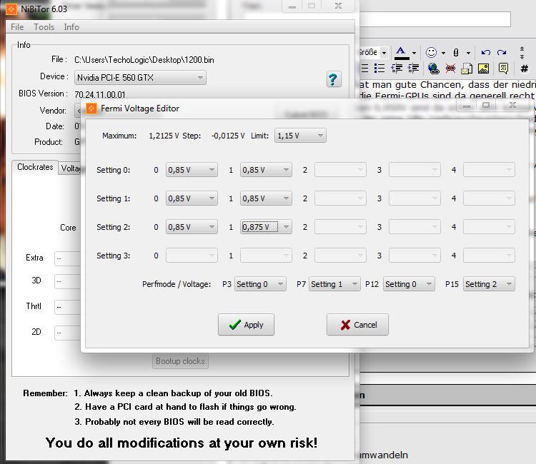

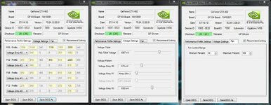

Hab ich das nu auch richtig verstanden, dass ich bei P0 auch ruhig 0,850V Stabil laufen lassen "kann"? Da läuft die Karte bisher auf 0,950V stabil.
Dann sollten die Einstellungen im NiBiTor ja wie folgt aussehen, wenn ich alles richtig gemacht hab?
Äh, da hab ich mich noch auf P12 & P8 bezogen, der Absatz war wohl etwas verwirrend. :fresse:
Ja, es braucht für P0 schon 0,9xxV oder manchmal auch mehr.
Setting 2 also wieder zurücksetzen, ansonsten passt das aber. :)
MfG
Edge
Ja, sieht soweit gut aus - wenn du willst, kannst du ja noch den GDDR-Takt z.B. auf 2100 MHz senken - ich würde es wohl auch machen - bleibt aber natürlich deine Entscheidung. :)
MfG
Edge

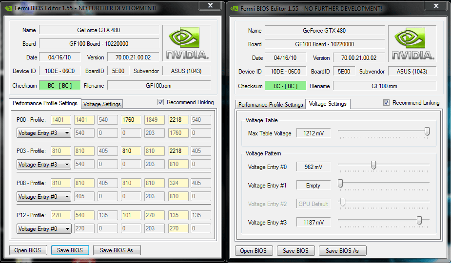

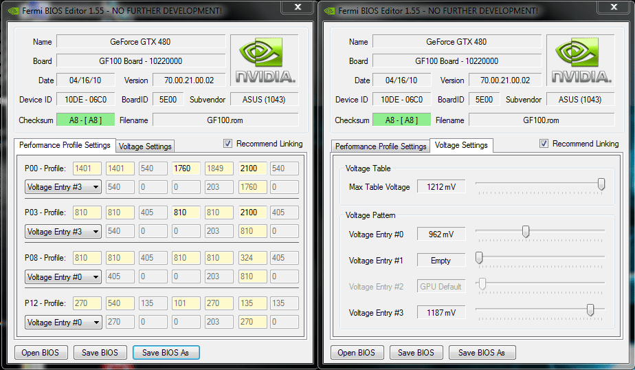

  • Asus GTX 480 - BIOS 70.00.21.00.02 @ 880-1760-2100MHz @ 1.188V, max Voltage unlocked.zip
  • Asus GTX 480 - BIOS 70.00.21.00.02 @ 880-1760-2218MHz @ 1.188V, max Voltage unlocked.zip

Servus, sp33d - ich hab mal 20 - 100% gesetzt. Bei der Version mit UV hab ich allerdings P0 (also Volllast) außen vor gelassen - vermutlich ist der Spielraum diesbezüglich nicht so groß und für P8 & P12 je 0,850V gesetzt. Du kannst das BIOS aber mit NiBiTor 6.03, sofern deine Karte zum stabilen Betrieb doch etwas weniger als 1,025V benötigt, anpassen. Damit werden im Gegensatz zum FBE auch BIOS-Versionen höher als 70.10.17.xx.xx unterstützt.
P0 (P15 in NiBiTor genannt) wär dann unter Tools bei Fermi Voltage Editor Setting 2 - dann z.B. einfach zweimal den identischen Wert eintragen (bei 0 und 1). Allerdings gibt es dazu auch Beispielbilder im NiBiTor-Guide (Spoiler bei SGPU für Fermi-Karten).

und beim Bios editieren, lieber NiBiTor, oder Fermi-Bios Editor?
Hab ne normale GTX 560 (ohne Ti).
Dafür brauchst du den NiBiTor, da neuere Karten (oder auch höhere BIOS-Versionen von GTX 580 oder GTX 570) leider nicht mehr unterstützt werden.
Zur Bearbeitungsweise - siehe das Beispiel der GTX 570 HD (das 70.10.27er BIOS wurde in NiBiTor 6.0 noch nicht unterstützt, wie ebenso die GTX 560 non Ti in 6.03 noch nicht unterstützt wird).
Wähle während dem Bearbeiten dann aber 560 GTX (entspricht den Ti), vor dem Abspeichern dann wieder auf "device id: 1201 (unsupported)" gehen:
http://www.abload.de/browseGallery.php?gal=75GqA6M6&img=1674o.jpg

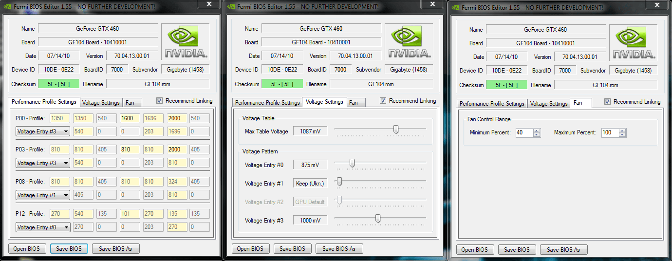

Könnte mir jmd ein Bios aus den auf dem Screen angehängten Werten sowie meinem Bios machen? Wenn ich mich nicht irre sollten das ja dann die Performance P3 Werte sein!? Natürlich nur, insofern nichts dagegen spricht(mit ATI Tool und SC2 länger getestet.
Danke schonmal!
@ Oka: Das wäre P0. P3 (Multi-Monitor-State bei der 460er) taktet mit 405/810/1800MHz bzw. immer mit dem GDDR-Takt und VCore wie P0.
Statt ATI Tool würde ich eher GPUTool empfehlen (während dem Testen und Ändern der Taktraten und der nötigen VCore per Afterburner oder Inspector im Windowed Mode laufen lassen und abschließend am besten nochmal für 15 Minuten mit "Renderer uses fullscreen"), aber SC2 sollte auf Ultra und mit AA schon recht fordernd sein.
Die meisten 460er brauchen etwa 1,050V oder etwas mehr für 850 MHz, aber ich habe auch schon ein paar gute hier gesehen. 800/1600/2000MHz ist aber quasi immer mit 1,000V stabil. Kannst ja GPUTool mal vor dem Flash laufen lassen. :)
Ich hänge auch mal die "konservativere" Variante mit an, aber wenn die 850MHz stabil laufen, würde natürlich nichts dagegen sprechen, das auch zu flashen. ;)
MfG
Edge

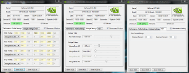

  • Gigabyte GTX 460 OC 1GB - BIOS 70.04.13.00.01 - 850-1700-2000MHz, 1.000V .zip

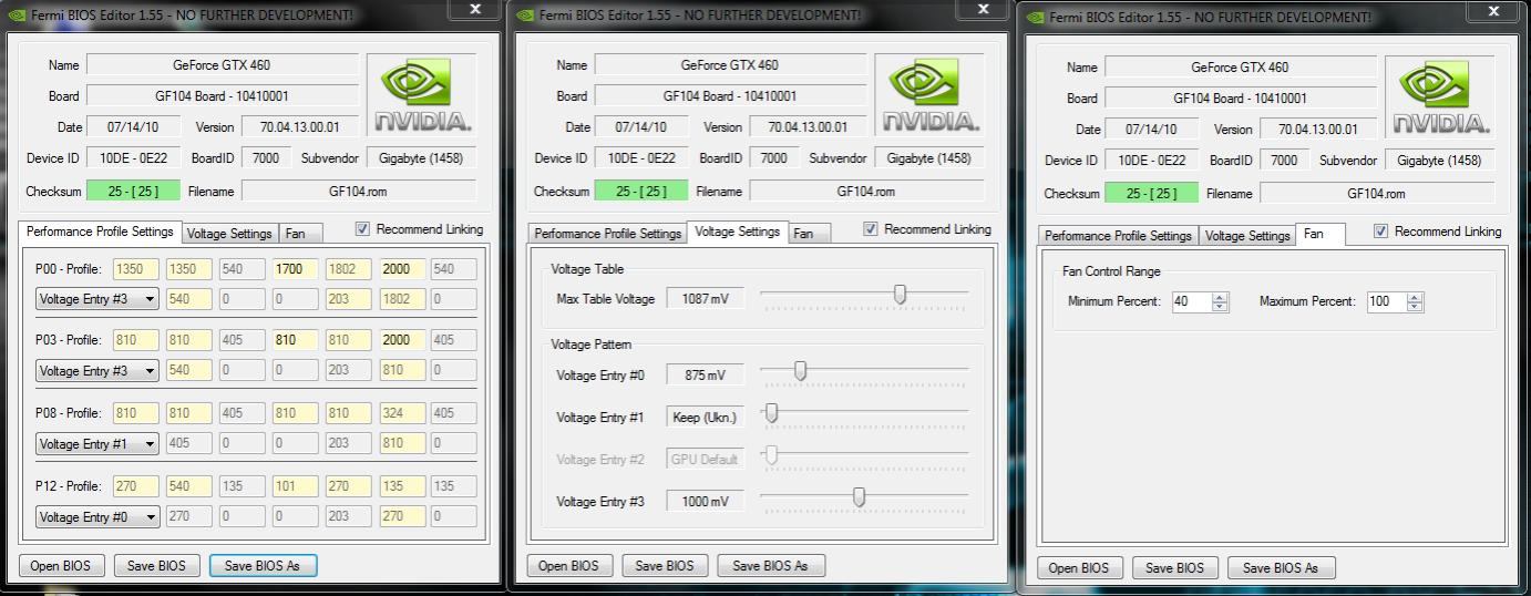

  • Gigabyte GTX 460 OC 1GB - BIOS 70.04.13.00.01 - 800-1600-2000MHz, 1.000V .zip

Erstmal danke Edge! Mit GPU Tool nochmal getestet. Würde wohl doch bei 850mhz 1,025V brauchen. Zumindest keine Fehler bei ner halben Std "render uses fullscreen" an. Sollte also denke ich vertretbar sein. Außer max 71° wären zuviel.
Könntest du das ggf noch machen? :)
Gern geschehen. :)
71 °C in GPUTool mit OC ist prima. ;)
Klar, das entsprechende BIOS, wird natürlich auch nachgereicht: :)
MfG
Edge
  • Gigabyte GTX 460 OC 1GB - BIOS 70.04.13.00.01 - 850-1700-2000MHz, 1.025V.zip
