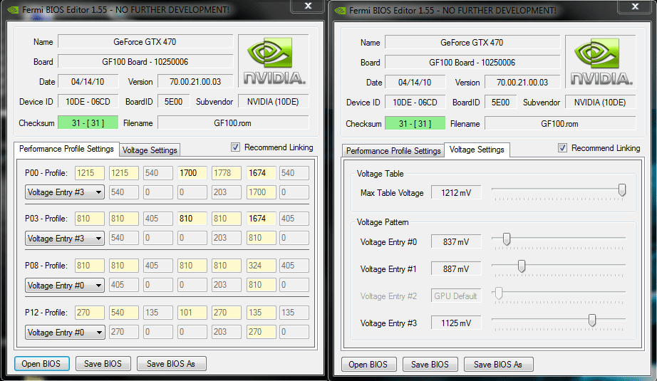

Ich habe erstmal "nur" 850 MHz bei 1,125V gesetzt und auch nach oben freigschaltet - dann kannst du selbst mal ausloten,
ob die Karte 900 MHz oder gar mehr macht und wieviel VCore sie dafür braucht. Das ist ja immer von GPU zu GPU unterschiedlich.
Dann kann ich dir gerne etwas Finales basteln. :)
@ Emiras: Wie gewünscht etwas mehr in P0 -> 0,900V und 0,925V.
MfG
Edge

  • GTX 470 - BIOS 70.00.21.00.03 @ 850-1700-1674 MHz @ 1.125V, P8 & P12 @ 0.837V, Max Voltage unloc.zip

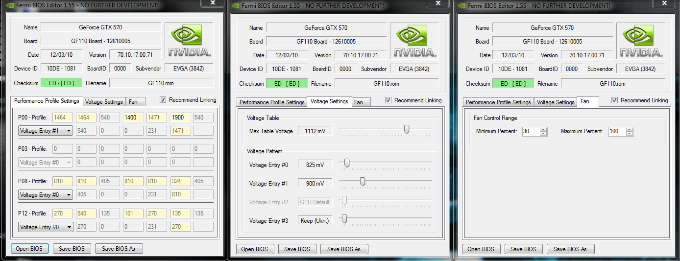

  • EVGA GTX 570 - BIOS 70.10.17.00.71 @ 700-1400-1900MHz @ 0,900V, P8 & P12 @ 0,825V.zip
  • EVGA GTX 570 - BIOS 70.10.17.00.71 @ 700-1400-1900MHz @ 0,925V, P8 & P12 @ 0,825V.zip

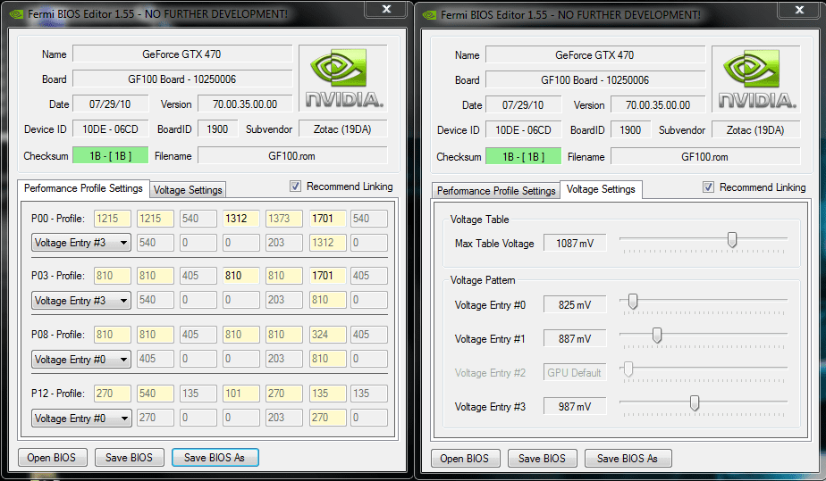

könnte mir bitte jemand ein bios für meine Zotac GTX 470 AMP! erstellen: im Idle minimale Spannung (0,825V?) und im 3D 0,987V (anstatt 1,000V) - Taktraten sollen bitte bleiben!
vielen Dank!! :)

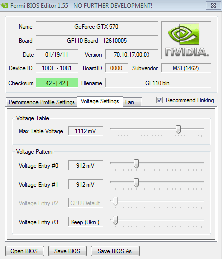

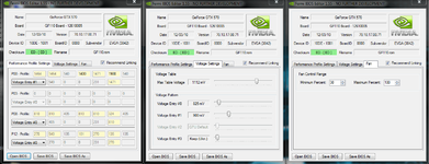

Hallo!
Ich würde gerne bei meiner Gtx 570 Twin Frozr II das Bios-Minimum des Lüfters auf 30% einstellen.
Ich habe beim Bios im Screenshot noch nichts umgestellt, aber bei Voltages Settings steht bei Voltage Entry #3 Keep (Unkown).
Ist eigentlich meine Bios Version die aktuellste: 70.10.17.00.03? Ich habe die Karte nämlich eine Woche vor Anfang April gekauft und da kam ein Bios-Update raus.
Im Anhang das veränderte Bios mit 30 % Lüfter-Minimum statt 40%. Passt das alles?
  • GF110.zip
@ sft211: Also in dem Fall würde ich es bei 850 MHz belassen - selbst wenn die 30 MHz mehr ohne Fehler laufen würden, im Alltag bringt einem das nicht wirklich einen spürbaren Unterschied. Du kannst ja mal testen, ob die 850 MHz mit etwas weniger als 1,125V stabil laufen - evtl. kannst du so noch etwas einsparen. Allerdings ist da wohl nicht viel drin - die 800 MHz @ 1,087V waren ja zu wenig, zumindest in BC2 (aber nun gibt es diese VCore-Grenze ja nicht mehr :)). ;)
@ THE_DOCTOR: Bitte schön:
@ Pagus: Hallo und willkommen im Forum! :wink:
Voltage Entry #3 -> Keep (Unkown) ist normal, denn standardmäßig wird #2 (nicht verändbar im FBE) für P0 (Volllast) verwendet.
Kann man aber verwenden, wenn man die VCore für P0 ändern will, wobei man auch #1 setzen könnte, wenn man #0 für P8 (Video bzw. Low-3D) & P12 (2D) wählt.
Das 70.10.17.00.03er ist zumindest das neuste für die 570er TFII, das ich bis jetzt in den Fingern hatte - für die 580er TFII gibt es mittlerweile auch ein 70.10.20er.
An für sich wäre aber ein Update, auch wenn es eine neuere Version geben sollte, meiner Meinung nach nicht notwendig - die 17er liefen eigentlich immer gut. :)
Ja, das von dir bearbeitete BIOS wäre korrekt und als .rom hast du ja auch gespeichert - kann somit geflasht werden. :)
MfG
Edge
  • Zotac GTX 470AMP - BIOS 70.00.35.00.00 - 656-1312-1701MHz @ 0,987V, P8 & P12 @ 0,825V.PNG
  • Zotac GTX 470AMP - BIOS 70.00.35.00.00 - 656-1312-1701MHz @ 0,987V, P8 & P12 @ 0,825V.zip

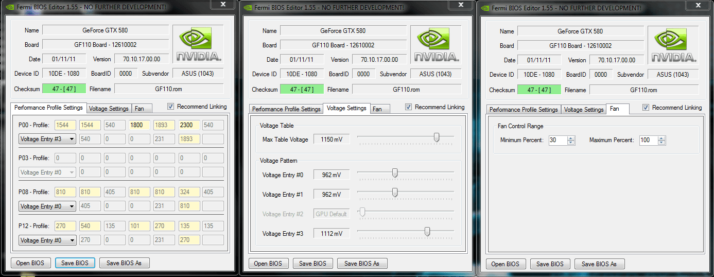

Wunderschönen guten Abend Edgecrusher :d
Ich würde gehrne ein Bios haben Settings stehen unten Bios ist im anhang.Wäre nicht schlecht wenn du das Bios so machst das die Min Fan speed auf 30% ist.
880|1760|2200 @ 1088 VCore @min Fan Speed 30%
mfg Daniel
  • GF110.zip
ja das mit den 850MHZ dachte ich mir aber leuft ja hoffe das die karte noch Battelfield 3 packt auf MAX und in HD naja warte ich es aber noch mal dicken dank an dich für deine arbeit! :-)
Gern geschehen @ all. :)
@ Pagus: Mit dem entsprechend editierten BIOS und nach etwas Einlesen ist die Gefahr relativ gering und ja, unter DOS ist es etwas sicherer, da dort z.B. kein BSOD autreten kann. Modelle, die 2011 erschienen sind (wie die GTX 560 Ti oder GTX 590) sollten z.B. per Stick geflasht werden - das würde ich aber auch generell bei teureren Karten machen.
Hallo Daniel,
bitte schön:
@ sft211: Die Leistung sollte dafür schon reichen, denke ich. :)
MfG
Edge
  • Asus GTX 580 DirectCU II - BIOS 70.10.17.00.00 @ 880-1760-2200MHz @ 1,088V - Fanspeed 30 - 100%.zip
  • Asus GTX 580 DirectCU II - BIOS 70.10.17.00.00 @ 880-1760-2200MHz @ 1,088V - Fanspeed 30 - 100%.PNG

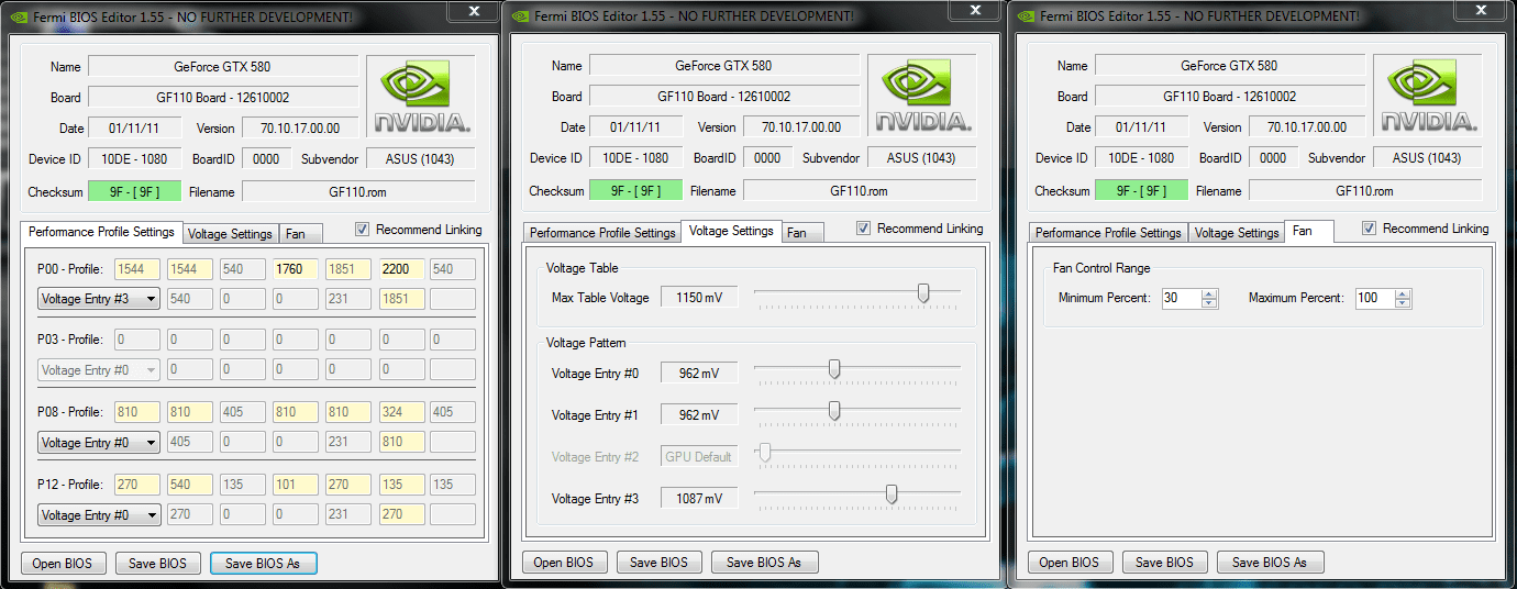

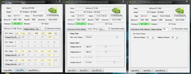

@Edgecrusher
Könntest du mir das Bios von oben mal mit folgenden Settings machen wäre nett.
Auch mit 30%.
900|1800|2300 @ 1113mV
mfg

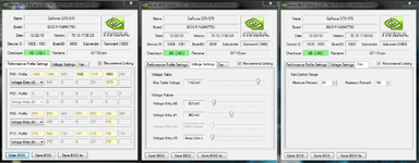

Hiho Leutz,
hab mir eine Gainward GTX 570 Phantom zugelegt und suche nach dem idealen Bios (Undervolting + Lüftersteuerung + Stabilität) bei Standard Phantom Takt ^^.
Danke euch schon mal im Voraus.

@ Daniel9494: Bitte schön:
@ matti30: Bitte sehr:
@ WtF: Ich kann dir schon mal eines mit 20% Minimum Fanspeed erstellen (niedrigst mögliche Lüfterdrehzahl bei der Phantom; mit 10% etwa wäre sie auch identisch) und Undervolting in P8 & P12 @ 0,825V setzen, was stabil laufen sollte - zumindest war das bei anderen Phantom-Besitzern der Fall. :)
Was unter Last (P0) mit den Standardtaktraten möglich ist, müsstest du mal selber testen mit NVIDIA Inspector oder Afterburner und z.B. GPUTool (während dem Probieren einfach so laufen lassen und wenn du denkst an der niedrigsten stabilen Grenze angekommen zu sein mal bei "Renderer uses fullscreen" den Haken setzen und um die 15 Minuten laufen lassen).
Zusätzlich würde ich aber auch empfehlen, vor dem Flash auch noch andere Sachen auf Stabilität zu testen, etwa 3D Mark Vantage (der GPU-Test Jane Nash z.B. ist recht empfindlich), Unigine Heaven mit maximalen Settings und auch fordernde Games wie die Crysis-Teile.
Ich schätze mal, dass mit Glück 0,9500V drin sind, allerdings möchte ich das, ohne zu wissen, ob deine Karte das mitmacht, noch nicht im BIOS setzen.
@ matti30: Hier, der Nachtrag: :)
MfG
Edge

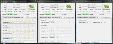

  • Asus GTX 580 DirectCU II - BIOS 70.10.17.00.00 @ 900-1800-2300MHz @ 1,113V - Fanspeed 30 - 100%.zip

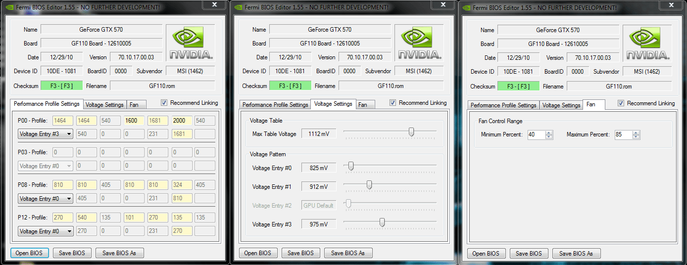

  • MSI N570GTX OC - BIOS 70.10.17.00.03 @ 800-1600-2000MHz @ 0,975V, P8 & P12 @ 0,825V.zip
  • MSI N570GTX OC - BIOS 70.10.17.00.03 @ 732-1464-1900MHz @ 0,950V, P8 & P12 @ 0,825V.zip

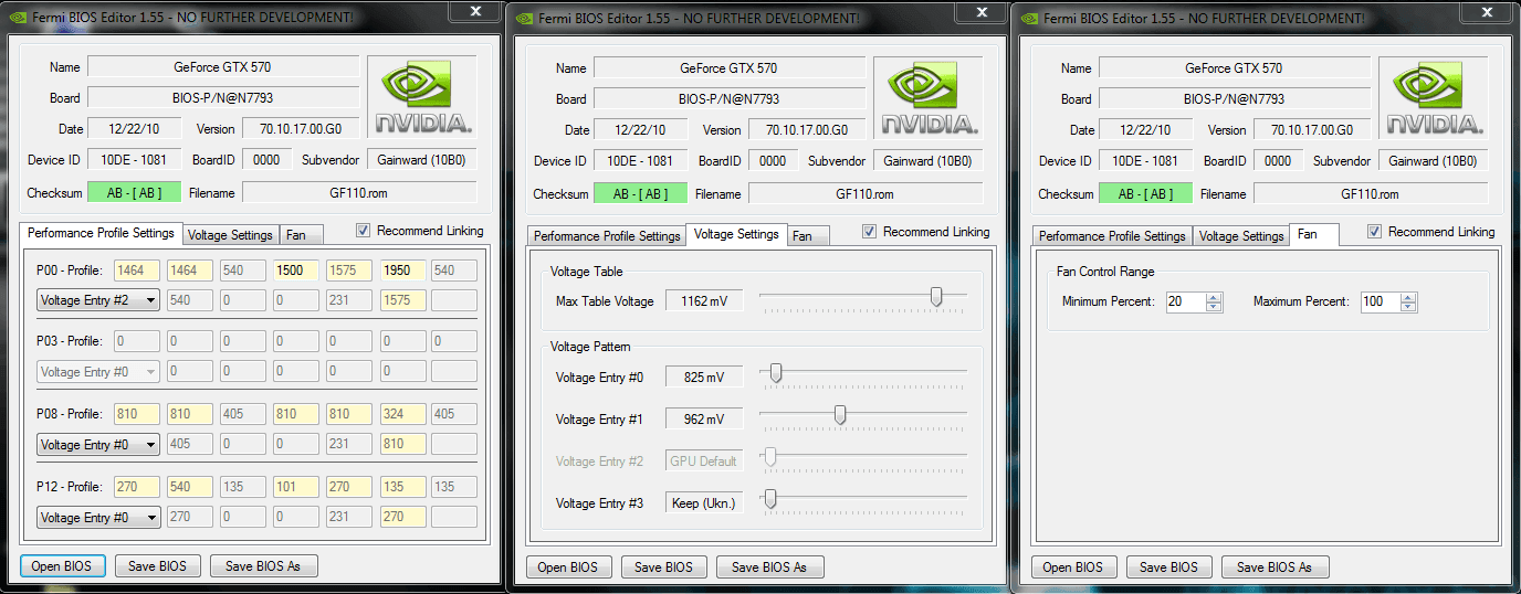

Werd wahrscheinl. das Undervoltingbios nehmen. Da kann ich ruhigen Gewissens auch die Lüfter mit knapp über 800rpm drehen lassen, auch wenn ich hier ne hohe Raumtemp hab. Gestern abend zum Bleistift 26,5°...

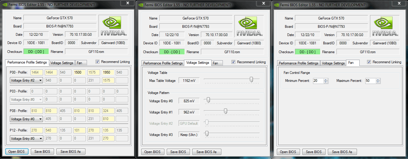

@ WtF: Also, hier mal zwei Versionen (in den niedrig getakteten P-States je mit 0,825V).
1. Fanspeed 20 - 100% (an für sich wohl nur nötig, wenn noch OC-Tests mit Overvolting geplant wären).
2. Fanspeed 20 - 50% (ein User hatte mit seiner Phantom damals auch etwas experimentiert und gemeint, dass 48% ohne OC ausreichend wären - glaub es waren maximal so um die 75°C bei ihm; ich habe mal runde 50% maximal gesetzt. ;))
Wie gesagt, teste Undervolting unter Last selber - kannst dich dann ja melden, wenn du etwas finales ausgelotet hast. :)
0,825V (niedrigst möglicher Wert) sollte an für sich in P8 & P12 stabil laufen, ich häng aber auch mal ein Doppelpack
mit je 0,850V an (also 2 Stufen höher - 0,837V wär auch noch möglich), wenn du lieber da auf Nummer sicher gehen willst -
in Sachen Verbrauch dürfte der Unterschied auch relativ gering sein.
MfG
Edge
  • Gainward GTX 570 Phantom - BIOS 70.10.17.00.G0 @ default, P8 & P12 @ 0,825V, Fanspeed 20 - 100%.zip
  • Gainward GTX 570 Phantom - BIOS 70.10.17.00.G0 @ default, P8 & P12 @ 0,825V, Fanspeed 20 - 50%.zip
  • Gainward GTX 570 Phantom @ default, P8 & P12 @ 0,850V, Fanspeed 20 - 50 & 20 - 100%.zip
