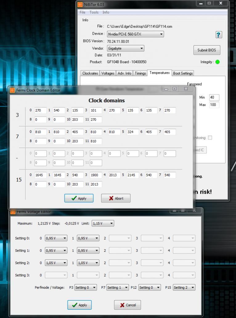

wer kann mir sagen wie hoch man die Gigabyte GTX 560 Ti OC takten kann bzw. gleich ändern?
Sie kann schneller sein aber noch im grünen Bereich.
Ich hab nur den Lüfter auf 30% gestellt, mehr hab ich mich nicht getraut.
Hier ist mein Bios.
mfg
gagaricka
  • GF114.zip

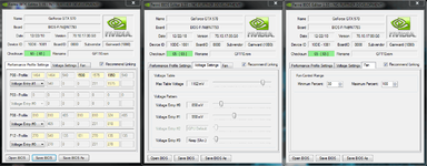

@ Edge
Phantom läuft @ 0,850V (für P8 & P12) mit Fanspeed 20 - 100% Ruhig+Stabil.
Unter Last (P0) @ 0,9500V (per NVIDIA Inspector) scheint auch kein Ding zu sein, bis jetzt noch keine Probleme.
Wäre Bereit die Einstellungen auf die Karte zu schreiben, fehlt nur noch das passende BIOS ^^
P0 @ 0,9500V
P8 & P12 @ 0,850V
Lüfter 30- 100% (kann ich ja noch ausloten, können Ruhig mit min. 30% laufen, hören tut man so gut wie nix und nach oben hab ich lieber die Sicherheit).
THX schon mal.
@ gagaricka: Jede GPU hat ein eigenes OC-Potential, das es auszuloten gilt.
Grober Richtwert sollte bei der OC wohl um die 950 MHz Core und 2200 MHz GDDR sein, evtl. etwas mehr.
Ich würde halt schauen, dass die VCore für "ein paar MHz" mehr nicht zu sehr erhöht werden müsste, denn ansonsten ist der Mehrverbrauch deutlich höher als der zusätzliche Leistungsgewinn - sprich, dieser wird dann "teuer" erkauft.
Teste einfach mal mit Inspector oder Afterburner und entsprechenden Anwendungen, was bei dir möglich und sinnvoll ist.
@ WtF: Bitte:
MfG
Edge
  • Gainward GTX 570 Phantom - BIOS 70.10.17.00.G0 @ default @ 0,950V, P8 & P12 @ 0,850V.zip
Ich habe 950 MHz Core 1900 MHZ Shader und 2145 MHz GDDR bei 1.05V -
3DMark laufen lassen. Habe 300 Punkte mehr dadurch.
Wenn diese Werte auf Dauer nicht schädlich sind, würde ich dich bitten mir mein Bios auf diese Werte zu ändern.
mfg
gagaricka
Karte läuft genial mit den vorgenommen Einstellungen, kanns nur weiterempfehlen.
3 Std. BC2 und die Karte wird nicht wärmer als 65°C, . Idle so ca. 40°C.
Stabil, leise, kühl und auch noch Strom gespart... Sauber :banana:
BIG THX

@ gagaricka: Das sollte auch auf lange Sicht mit den Werten stabil laufen, das OC (und vor allem auch die VCore) ist ja noch relativ moderat und nicht grenzwertig hoch. :)
Bitte schön:
E: Fanspeed hatte ich jetzt auf Standard gelassen, wie von dir ausgelesen (40 - 100%), aber das kannst du ja auch schnell einstellen, wenn Bedarf auf z.B. 30 - 100% besteht. :)
  • Gigabyte GTX 560 Ti OC - BIOS 70.24.11.00.01 @ 950-1900-2145MHz @ 1,050V.zip

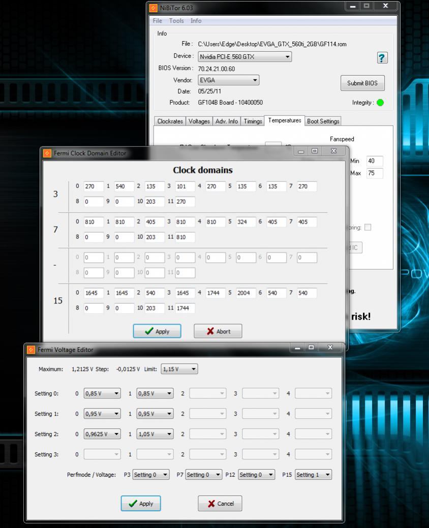

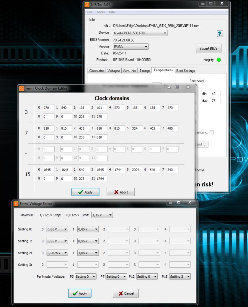

Hallo Edgecrusher86! :wink:
Habe hier eine brandneue EVGA GTX 560TI mit 2GB (02G-P3-1586-KR)
Könntest Du vielleicht ein Bios "machen" wo ich mit der 3D Spannung unter 0,95V komme?
Wenn Du dann noch Lust oder Zeit haben solltest,
könntest Du eines vielleicht mit 2D @0,85V und 3d @0,95V vorbereiten?
Die 0,95V laufen auf jedem Fall - oder ich teste erst nochmal weiter was dann geht mit dem neuen Bios..
Wie immer will ich nur die niedrigsten Spannungen haben @Default-Takt :)
Gruß
Tenchi.
  • EVGA_GTX_560ti_2GB.zip

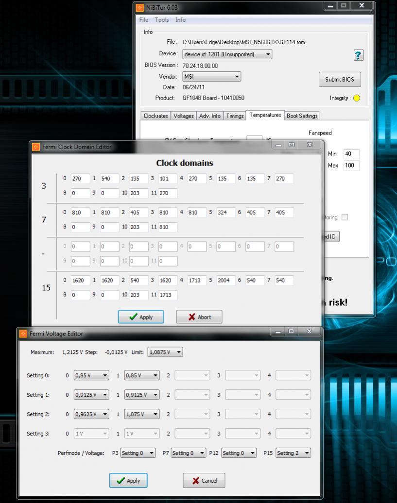

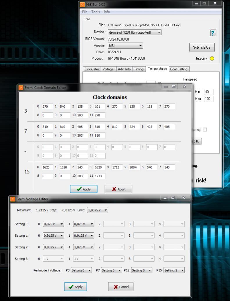

Hi,
Hab mir gestern diese Karte hier zugelegt (dual-fan):
MSI Global ? Graphics Card - N560GTX-M2D1GD5
Moechte sie gerne undervolten. Mit default Takt (810MHz) laeuft sie auf 0.925V einwandfrei.
@ Edgecrusher86
Kannst du mir dafuer nen BIOS machen, sodass ich unter 0.925V komme?
Waer super cool ^^
Gruss,
Freezer
  • MSI_N560GTX.zip
Hallo Tenchi Muyo! :wink:
Bitte schön - ich habe je 0,850V als unterste Grenze gesetzt. :)
@ freezer2000: Offiziell wird die GTX 560 noch nicht von NiBiTor 6.03 unterstützt - aber es sollte @ Ti beim Editieren klappen.
Hab jetzt leider keine Zeit mehr, kommt heute abend. :wink:
MfG
Edge
  • EVGA GTX 560 Ti 2GB - BIOS 70.24.21.00.60 @ default, P8 & P12 @ 0,850V.zip
  • EVGA GTX 560 Ti 2GB - BIOS 70.24.21.00.60 @ default @ 0,950V, P8 & P12 @ 0,850V.zip
Danke Edge! :hail:
Tausend Dank wie immer! :)
Edit: mit den 0,850V für Idle bin aber noch auf der sicheren Seite - oder?
Nicht das die 2GB Karte "mehr" Saft benötigt.
Oder wird alles unter 0,825V langsam gefährlich?
@ Edgecrusher86
Danke!
Was mir noch aufgefallen ist,
Ich kann den Regler in MSI Afterburner 2.2.0 Beta5 zwar auf 825mv schieben, aber er springt direkt auf 1V default zurueck.
Wenn ich ihn in die naehe von 0,925 ziehe, werdens 0,925V.
In der naehe von 0,912V werdens 0,912 (dachte vorher 0,925V ist minimum).
Hab dadrunter noch weiter versucht, aber 0,912 scheinen hier wirklich das minimum zu sein.
Die Karte laeuft damit in FurMark BURN-IN stabil.
@ Tenchi Muyo: Ja, 0,850V ist in der Regel absolut sicher - die meisten Karten dürften 0,825V schaffen (meine beiden 580er 3GB laufen z.B. auch mit 0,825V in P12 & P8 ;)), was ja das effektive Minimum ist (auch wenn NiBiTor, wohl aufgrund der Vor-Fermi-Versionen, niedrigere Werte erlaubt), aber bei den "kleinen" Fermi-Karten macht das kaum einen Verbrauchsunterschied - zumindest im P12 (wohl um die 1W zwischen 0,850V und 0,825V), im P8 dürfte dieser erwartungsemäß höher ausfallen.
Ich kann gerne auch noch eines mit je 0,825V oder z.B. auch 0,825V @ P12 und 0,850V @ P8 basteln...was du halt testen möchtest, kein Problem.
Hier noch eines mit je 0,825V - die Chancen sollten wie gesagt gut stehen, dass das deine Karte auch im P8 stabil mitmacht. :)
@ freezer2000: In der Tat liegt das P8-Limit (sprich, beim Setzen niedrigerer Spannungswerte in den Tools springt er auf die default VCore zurück) bei der 560er bei 0,912V - wie bei der 460er. :)
P.S.: Furmark ist leider nicht so das Wahre als Stabilitätstest - GPUTool (während dem Probieren im Windowed Mode laufen lassen - später, wenn man meint, etwas Finales gefunden zu haben mit "Renderer uses fullscreen" um die 15 Minuten laufen lassen) z.B. ist da neben anspruchsvolleren Anwendungen wie z.B. den GPU-Test Jane Nash aus 3D Mark Vantage, Unigine Heaven mit allem auf Maximum oder Crysis & Co, mit extremeren Settings (man kann natürlich auch die Benchmark-Tools mit mehreren Loops verwenden) mehr zu empfehlen.
Ich erstelle dir mal zwei Versionen, einmal mit je 0,825V und einmal mit je 0,850V.
P.S.: Falls die 40% Minimum-Fanspeed dir im Idle etwas zu laut sein sollten, daran kann man auch noch drehen (allerdings flacht die Lüfterkennlinie dann etwas ab -> ein wenig höhere Last-Temps,
aber an für sich hat man da ja noch Spielraum).
Teste die Karte am Besten nochmal unter Last ausführlich auf Stabilität, ob 0,912V unter Last (P0) auch generell genug ist, abseits von Furmark.
MfG
Edge
  • MSI N560GTX - BIOS 70.24.18.00.00 @ default, P8 & P12 @ 0,850V.zip
  • MSI N560GTX - BIOS 70.24.18.00.00 @ default, P8 & P12 @ 0,825V.zip
  • EVGA GTX 560 Ti 2GB - BIOS 70.24.21.00.60 @ 0,950V, P8 & P12 @ 0,825V.zip

  • MSI N560GTX - BIOS 70.24.18.00.00 @ default, P8 & P12 @ 0,825V, Fanspeed 15 - 75%.zip
  • MSI N560GTX - BIOS 70.24.18.00.00 @ default, P8 & P12 @ 0,825V, Fanspeed 20 - 80% & 20 - 100%.zip
  • MSI N560GTX - BIOS 70.24.18.00.00 @ default, P8 & P12 @ 0,825V, Fanspeed 30 - 90% & 30 - 100%.zip

  • EVGA GTX 560 Ti 2GB - BIOS 70.24.21.00.60 - original BIOS.zip
