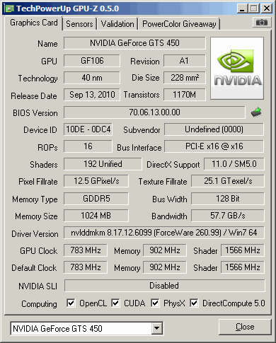

Hallo zusammen !
Da ich neu hier bin, möchte ich mich erst bei dem Ersteller und dem Moderator dieses threads für ihre großartige Arbeit bedanken! :) Großes Lob @Orbmu2k & @Edgecrusher86 !!! :)
Die Feiertage gaben mir die Zeit meiner neuen Palit GTS450 low profile einige Geheimnisse zu entlocken. Allerdings bin ich nun an eine Grenze gestossen, wo ich weitere Hilfe brauche.
Ich möchte meine Karte in einem slim HTPC Gehäuse möglichst weit undervolten. Beim Setzten der BIOS Einstellungen im NV Inspector 1.9.4.2, schnappt mir der Voltage-Schieberegler im P0 Profil unterhalb von 0.962V jedesmal auf diese Grenze zurück :( Zudem ist der Schieberegler bei den P12/P08-states sogar deaktiviert.
Daher wollte ich gerne wissen, wie ich kleinere Vcores als 0.962V erreichen kann. Bisher konnte ich meine Stabilitätstests risikolos ohne das BIOS zu flashen durchführen. Muss ich, um weiter zu testen, ab jetzt jedes Mal die Karte mit einem neuen BIOS flashen, oder geht's auch irgendwie anders?
Für die Sammlung die Angaben zum original BIOS der Karte:
Hersteller: Palit
Edititon: Low Profile
Modell: GTS 450
P12 Shader Clock: 101 MHz
P12 Memory Clock: 135 MHz
P12 Voltage: 962 mV
P08 Shader Clock: 810 MHz
P08 Memory Clock: 324 MHz
P08 Voltage: 962 mV
P00 Shader Clock: 1566 MHz
P00 Memory Clock: 1804 MHz
P00 Voltage: 1075 mV
P03 N.A.
Max Table Voltage: 1162 mV
Fan Min: 30%
Fan Max: ca. <=90%
_____________
original BIOS wird gleichzeitig mit Stromsparbios hochgeladen.

Sparkle GeForce GTS 450, 1024MB GDDR5
Performance Level 0
Core Clk: 51.00 MHz
Mem Clk: 68.00 MHz
Shader Clk: 101.00 MHz
Voltage: 0.9625 V
Performance Level 1
Core Clk: 405.00 MHz
Mem Clk: 162.00 MHz
Shader Clk: 810.00 MHz
Voltage: 0.9625 V
Performance Level 3
Core Clk: 790.00 MHz
Mem Clk: 940.00 MHz
Shader Clk: 1579.00 MHz
Lüfter: 25 % wenns möglich ist sogar auf 20%
Falls du bessere Einstellungen bei dir hast z.B: idle takt mit niedriger Spannung oder so.
So kannst du das ruhig auch ändern.
Denke nämlich das für Perfomcelevel 0 die 0.9625 V zu hoch angesetzt sind, oder irre ich mich da?
Wichtiger ist aber erstmal das der Lüfter mit 20 % läuft :)

2.) Das liegt an den neuen GPU-Z Versionen (siehe Edit) :
http://www.hardwareluxx.de/community/15954544-post6.html
@ Ü-Ei: Ja, 0.962V sind schon viel (identisch etwa mit der 580er und 480er), allerdings braucht die Karte trotzdem recht wenig damit:
