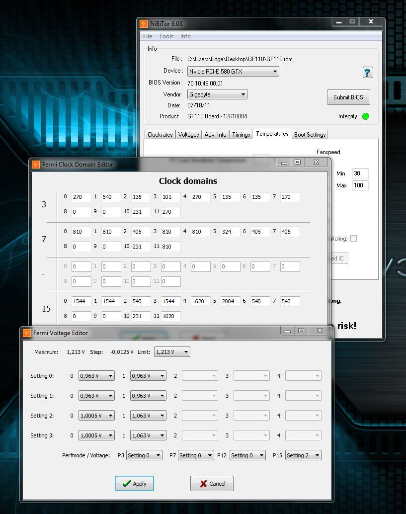

Gigabyte GTX580/3G (Gigabyte GTX 580 GV-N580UD-3GI)
70.10.48.00.01
.....würde einer Fan und Voltage freischalten (?):wink:
Gruß
  • GF110.zip
@ shorty71: Das stimmt - vor allem Drag & Drop ist genial. :)
@ Joker (AC): Bitte schön:
MfG
Edge
  • Gigabyte GTX 580 3GB - BIOS 70.10.48.00.01 - Max Voltage unlocked, Fanspeed 30 - 100%.JPG
  • Gigabyte GTX 580 3GB - BIOS 70.10.48.00.01 - Max Voltage unlocked, Fanspeed 30 - 100%.zip

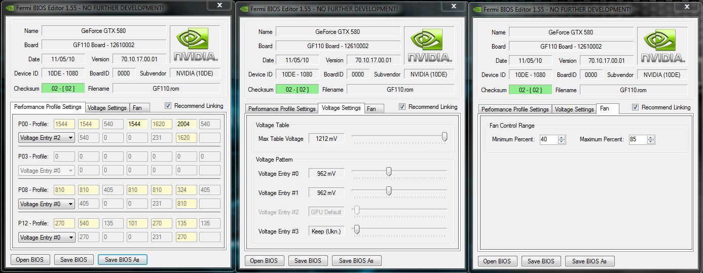

Hi Edgecrusher86,
evtl. kannst du dies Bios 70.10.49.00.75 von der EVGA GTX570 1GB RAM (012-P3-1570) gebrauchen, Original nichts verändert, Fan speed 30% - 100%, als Anhang. :wink:
Ich habe noch das alte 70.10.17.00.03 drauf. Lohnt sich ein Upgrade auf das 70.10.49.00.75? Sind ja schließlich viel höhere Versionsnummern. Ich habe die Point of View GTX 570 im Referenzdesign. Aja, der Fermi Bios Editor öffnet die neue Bios Datei nicht.
@ Blackburn-100: Möglich wäre das schon, aber ich würde das OC lieber manuell und mit dem originalen BIOS ausloten. Gerade mit WaKü ist ja noch mehr drin. :)
@ Aslinger: Der größte Unterschied dürfte wohl die erweiterte Fanspeed-Range mitsamt angepasster Kennlinie sein. Ansonsten dürfte sich recht wenig getan haben (zumindest war das immer der Fall, wenn ich mal ein Update vollzogen hab, etwa bei der GTX 465 @ 470 von 70.00.21.00.03 auf 70.00.35.00.05, wobei ich zugeben muss, dass ich z.B. auch nicht das OC-Verhalten verglichen habe, wobei das bei einer Referenzkarte und der bedingt durch die bessere GPU-Auslastung mit neueren Treibern eh nicht mehr sinnvoll war bei zuletzt benötigten 1,100V für stabile 800 MHz. :fresse:).
Vermutlich wird man darauf verzichten können, wenn man wie du das bewährte 70.10.17er drauf hat (es sei denn, man möchte Änderungen am Lüfter).
Ansonsten wird eine genauere Aussage wohl nur bei direktem Vergleich beider Versionen möglich sein. Du könntest es ja mal testen (ansonsten dürfte sich das Feedback ziemlich in Grenzen halten).
Beim FBE ist leider bei 70.10.17.xx.xx Schluss mit dem GF110-Support, aber mit NiBiTor 6.03 gibt es auch bei den 70.10.49ern keine Probleme.
Bei Non-Referenz-Karten kann es aber schon mal größere Änderungen geben. So wurden bei 460ern von Boardpartnern wie Gigabyte oder Palit / Gainward teils verspätet der P3-State für Multi-Monitoring eingeführt (nachdem die Karten sonst nur auf Volllast liefen) oder im Falle von Gigabyte auch die Lüfterkennline über mindestens zwei Versionen überarbeitet.
E: Ich habe mal den Vendor auf NVIDIA auf Basis eines Launch-Referenz-BIOS angepasst (bei meiner 470er bin ich auf Basis des 70.00.21er BIOS auf das Zotac 70.00.35er auch vorgegangen :)).
Der EVGA-Fanspeed-Unlocker (30 - 100%) ist unangetastet.
MfG
Edge
  • GTX 580 - BIOS 70.10.17.00.01 - Max VCore unlocked.zip
  • GTX 570 - BIOS 70.10.49.00.75 @ Vendor NVIDIA - Fanspeed 30 - 100% (EVGA Fanspeed Unlocker).zip

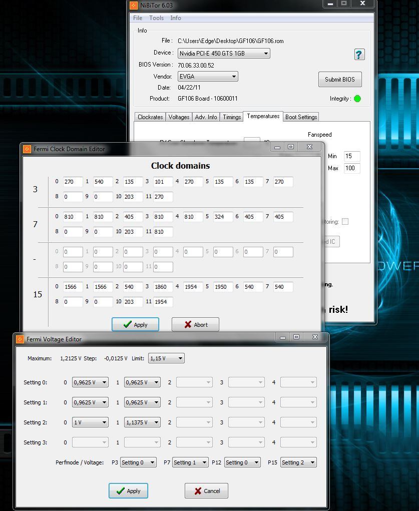

Bios Mod
Ich bräucht bitte ein Bios Mod.
Meine Karte:
EVGA GTS 450
Standard Lüfter
Das Bios soll so aussehen:
GPU 930
Shader 1860
Memory 1950
Lfter min. 15, max 100
Danke
Guck mal im hier: http://www.hardwareluxx.de/communit...editieren-und-per-nvflash-flashen-634387.html. Dort hat @Edgecrusher86 ein meiner Meinung nach sehr gelungenes Tutorial zum Flashen eines Bios geschrieben. Dank dessen habe ich mich nach 15 Jahren Computerbesitzes endlich mal an das Bios einer Grafikkarte getraut. Probier einfach mal selbst, ansonsten musst du halt ein bißchen warten, bis dir einer ein Bios erstellt.
Wenn du selbst beigehst:
Taktraten über Afterburner einstellen und mit der Spannung hochgehen, bis alles stabil läuft. Test am Besten mit GPU-Tool (15 min Fullscreen, Crysis 2, BC 2 und 3D Mark 2011 (Empfehlung aus dem Forum). Wenn alles stabil läuft, Werte ins Bios eintragen (Lüfterwerte auch) und flashen. Fertig.
MfG
Ja, auch NiBiTor lässt sich ganz ordentlich bedienen, zumindest wenn man sich eingelesen hat. Wobei ein fertiges BIOS natürlich komfortabler ist. :)
@ shafty: Bitte schön:
Flashen kannst du ja z.B. auch direkt unter Windows, hier die neuste Version (mit der man nun auch alle 500er flashen kann):
File-Upload.net - NVFlash-5.100.0.1--Windows-.zip
Hab ich bis jetzt noch nicht im Guide-Thread-Startpost.
Muss ich die Tage aber mal machen. :)
Das BIOS einfach üer Drag & Drop auf die nvflash.exe ziehen, bestätigen, warten, bis er fertig ist und resetten.
MfG
Edge
  • EVGA GTS 450 1GB - BIOS 70.06.33.00.52 @ 930-1860-1950 MHz @ VID, Fanspeed 15 - 100%.zip

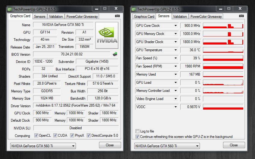

Hi Leute,
meine Karte ist eine Gigabyte GeForce GTX 560 Ti (GV-N560OC-1GI).
Ich habe mein BIOS mit GPU-Z ausgelesen, dann mit NiBiTor 30%-100% (würde gerne 25%-90% wählen) eingestellt und mit Nvflash unter DOS zurückgeflasht.
1) Muss der MSI Afterburner im Windows immer mitlaufen damit es bei 30% im Idle bleibt?
2) Läßt es sich nicht so einstellen, dass der Grafikkartenlüfter standardmäßig auch schon mit 30% rotiert beim Hochfahren und im Windows Desktop auch dabei bleibt?
Denn ohne MSI Afterburner dreht er minimal immer mit 40%, vermutlich bereits ab dem Hochfahren.
Ich finde die Gigabyte 560 Ti OC doch recht laut dabei und überlege die MSI N560GTX-Ti Twin Frozr II/OC stattdessen zu nehmen, da die Karte erst wenige Tage alt ist.
Im NiBiTor hab ich keine Möglichkeit gesehen die Thresholds zu editieren.
Cool wäre wenn sowas ohne MSI Afterburner möglich wäre:
bis 40°C -> 25%
ab 50°C -> 35%
ab 60°C -> 45%
ab 70°C -> 60%
ab 80°C -> 90%
Für den Fall, dass das geht, hänge ich mein Original BIOS mal mit an und bedanke mich im Voraus fürs Modifizieren, falls jemand Zeit dazu findet :)
  • GF114.zip
Hi,
mit Auto-Lüftersteuerung gibt es (leider) gewisse Temperaturgrenzen für die Mindestdrehzahl. Darum wird ab einem bestimmten Punkt der geflashte Wert um ein paar % erhöht.
Leider gibt es keine Möglichkeit mit NiBiTor dem entgegen zu wirken (und eine Temperaturabhängige Lüfterkurve ist leider auch ohne Afterburner bzw. Precision nicht möglich).
P.S.: Die Ti TFII/OC ist auch nicht wirklich so leise - bei 50% drehen die Lüfter z.B. schon mit 3000 U/Min!
MfG
Edge
