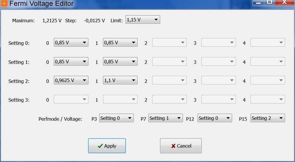

Habe ich die Einstellungen so richtig verstanden? (s.h. Anhang!)

@ CompuChecker: Ja, hast du (wobei man bei den Voltages noch ein bisschen mehr Spielraum bei den Settings hat - für P15 muss auch nicht zwangsläufig zweimal derselbe Wert eingetragen werden (man kann bei 0 den Zielwert eintragen und bei 1 einen höher, der innerhalb des Limits liegt - im Prinzip so, wie es auch noch in Setting 3 stehen bleibt), es schadet aber auch nicht. :d
Bei P15 muss man halt immer noch die Taktraten für die Felder 4 und 11 abhängig vom neuen Shadertakt berechnen und eintragen.
Bei der 580er mit Referenztakt: 1620 : 1544 * neuen Shadertakt.
Bei Limit gibt es einen kleinen Fehler bei den GF110er - er liest den Wert eins zu hoch aus. Flasht man danach, steigt die Max Voltage auf 1,163V bei der 580er. Soll es so bleiben -> auf 1,1505V stellen. ;)

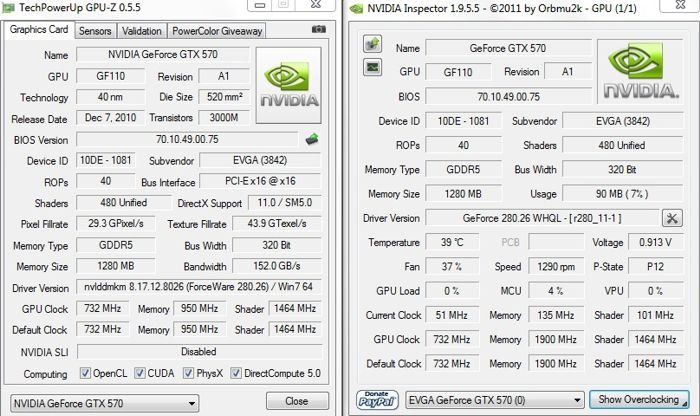

Hi Edgecrusher86,
evtl. kannst du dies Bios 70.10.49.00.75 von der EVGA GTX570 1GB RAM (012-P3-1570) gebrauchen, Original nichts verändert, Fan speed 30% - 100%, als Anhang. :wink:

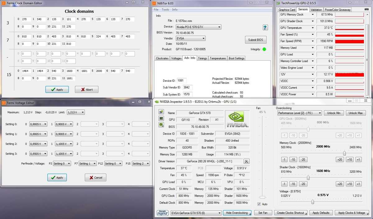

Falls jemand dies Bios 70.10.49.00.75 von der EVGA GTX570 1GB RAM (012-P3-1570) gebrauchen kann
hier eins mit Takt 800-1600-2000 und Spannung default sowie Lüfterspeed 45% - 90%, max. Voltage unlocked (1,21V).

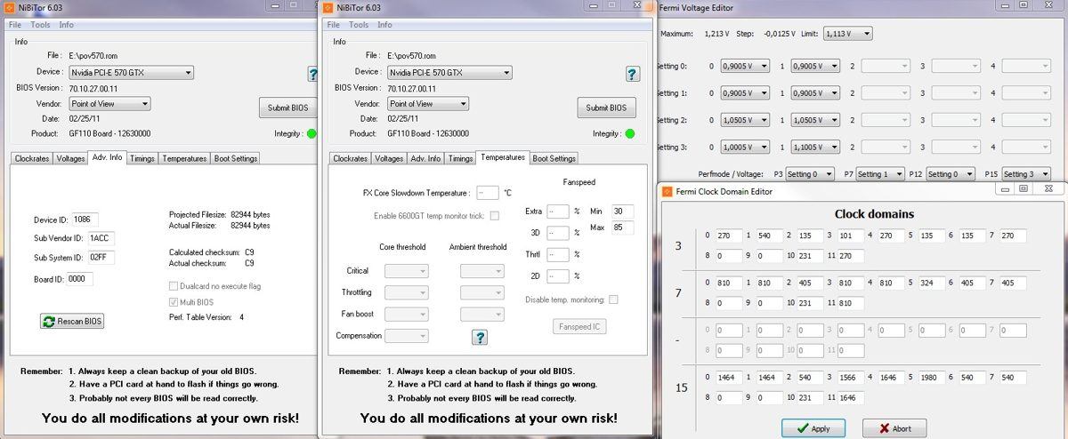

seit gestern Besitzer einer POV GTX570 Ultra
Könnte mir vielleicht einer ein stabiles Bios bauen, bei welchem die Priorität eher auf leisem Betrieb mit etwas mehr Leistung als bei einer Stock GTX570
Hi,
normal testet man erst welche Spannung die GK braucht bei der und der Taktrate,
so kann ich nur meine Erfahrung nach dir ein Bios machen was laufen sollte mit deiner Karte,
garantieren kann ich es aber nicht, Werte sind GPU=783 MHz / Shader=1566 MHz / RAM=1980 MHz.
Alle Daten kannst aber auch nochmal auf dem Bild sehen (Voltage u. Taktraten). :)
