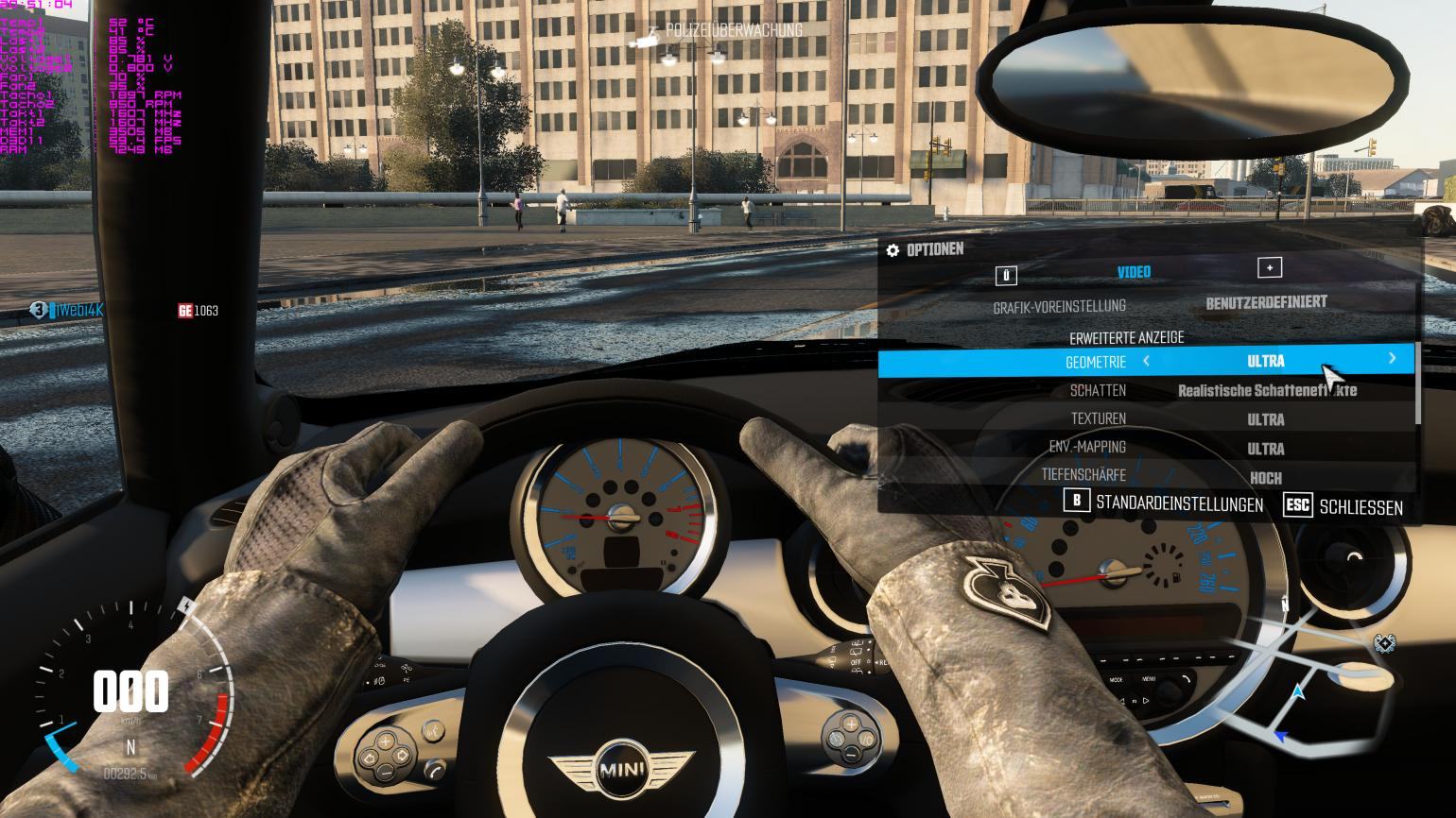

soo hab mir meine heute vormittag auch mit ups express kommen lassen, dieses we hab ich zeit :d
Also habe ich bereits jetzt schon fast 7std das:
mit dem PG278Q
ausführlich getestet.
url]
mit diesem
url]

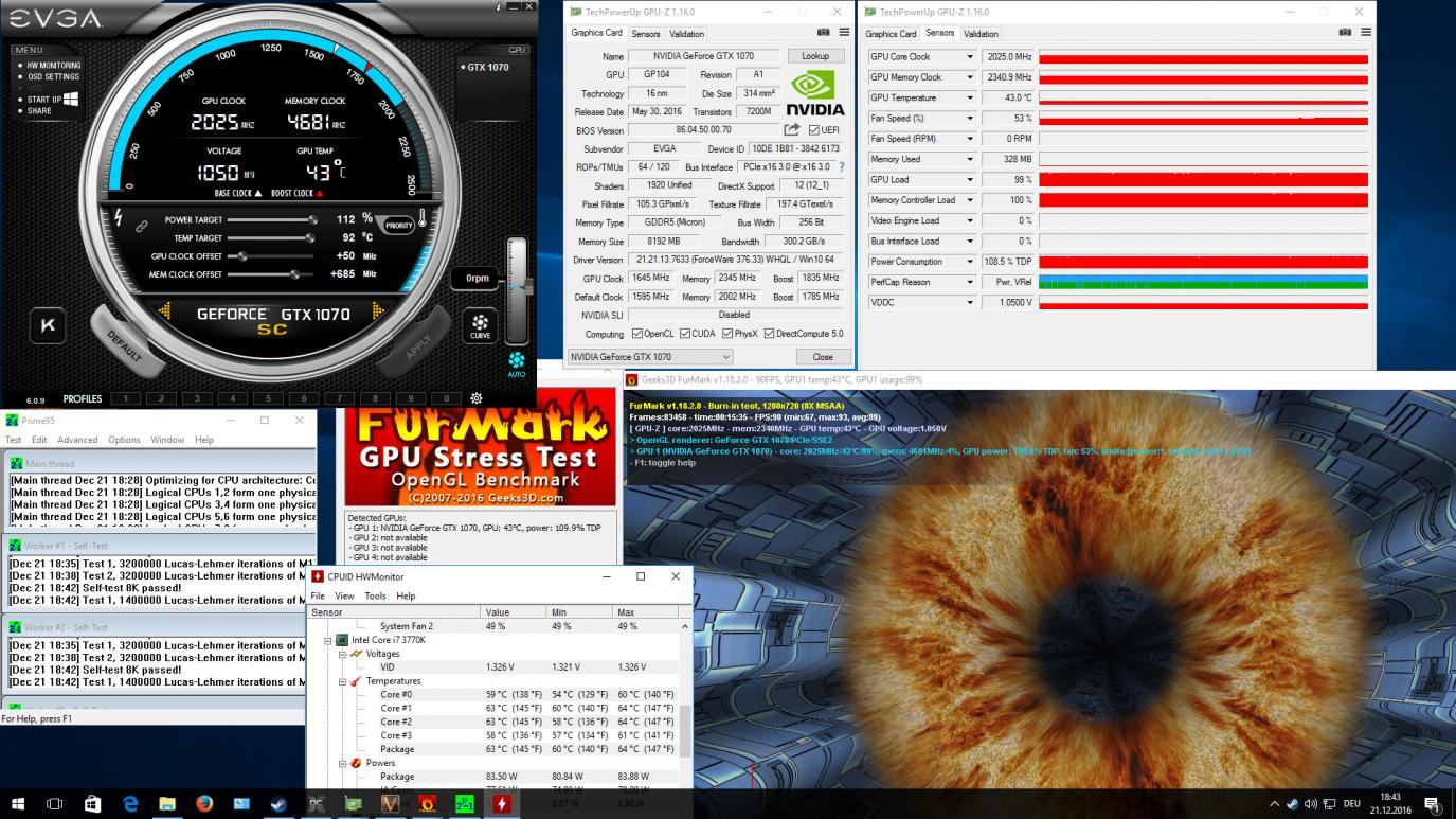

Was OC angeht: Bei +110 Clock und +700 Mem ist Schluss. Komme so nur auf 2025 Clock, der aber total schwankt und auch mal in die 1950er geht. Komischerweise schaffe ich keine +120 auf den Clock, auch wenn ich 100mV draufgebe :confused:
Ergebnisse im Firestrike Extreme: NVIDIA GeForce GTX 1070 video card benchmark result - Intel Core i5-4670K,ASRock Z87M Extreme4

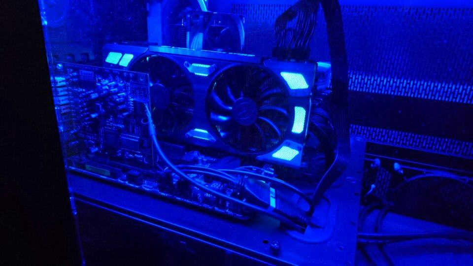

Aber ich muss schon sagen, dass die SC echt verdammt sexy im Case aussieht =)
