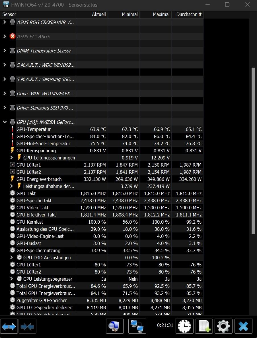

Also ich habe nun die Karte wie folgt eingestellt.
Offset 180Mhz
Spannung liegt bei 0,831mV
Takt konstant 1815Mhz
Max. 350W
Temp. GPU 65°C
Temp. RAM max (Junction) 84°C
Lüfterkurve läuft ca. bei 2150-2200 bei 20°C Raumtemperatur - bin gespannt was im Sommer auf mich zukommt, dann sind es ca. 34-38°C
Interessant finde ich das Spiele "stabiler" laufen mit weniger Spannung aber die 3D Mark Benchmarks mehr Spannung brauchen da sie sonst abstürzen. Worauf würdet ihr setzen, Spiele oder lieber im Benchmark stabil?
GPU Last ist bei 99-100% konstant im Benchmark.
Im Timespy (4k) ging es mit weniger Spannung aber in Port Royal (max. Settings in 2k) braucht es dann doch etwas mehr.
Habe Port Royal als Loop nun bereits 30min laufen. Es tut sich eig. nichts mehr.

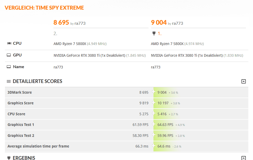

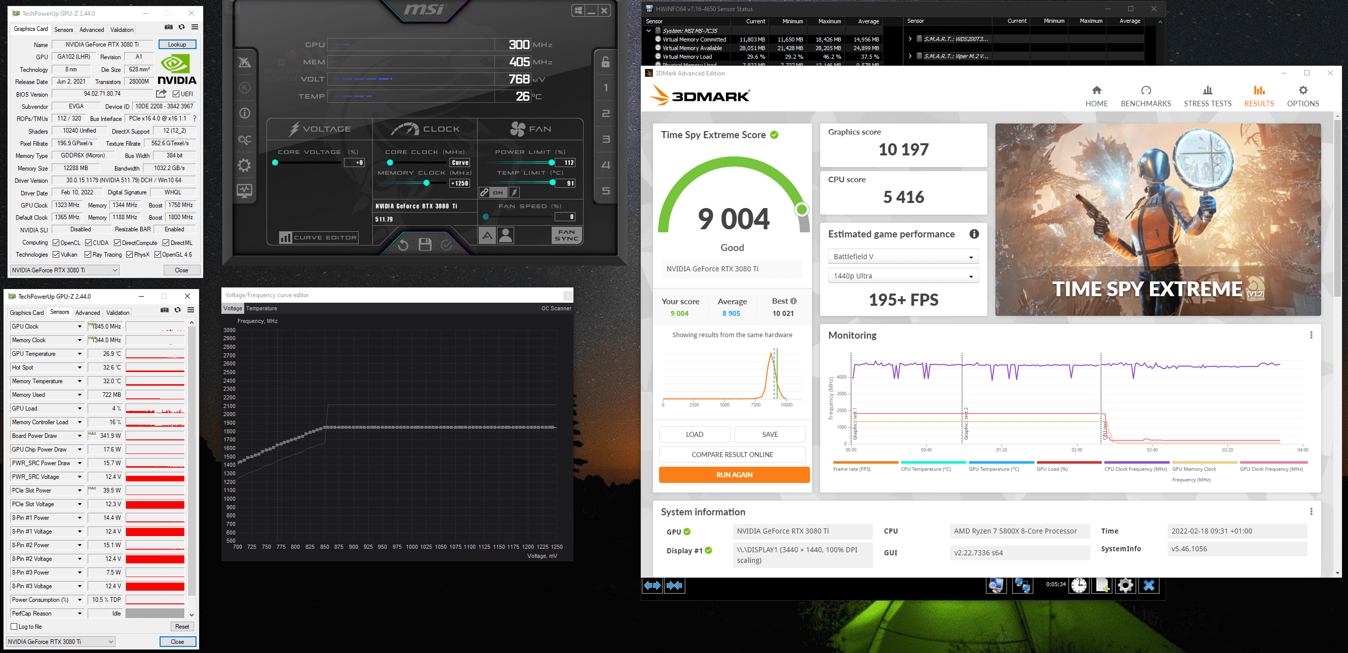

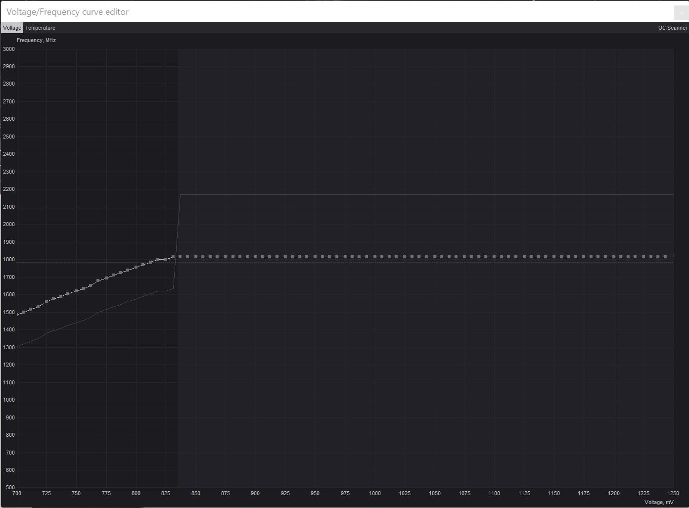

ich lass meine 3080ti nicht so hart an der Kante laufen auch denke ich TS ist nicht geeignet als Indikator.
Anbei mein Setup.
3080ti FTW3 unter Wasser.
850mv bei 1830mhz und +1250Mhz Mem
Bei TS zieht die Karte laut GPUz 310 Watt max ( Clampmeter sagt aber eher 310 Watt PCIE plus 35Watt PCIe Slot) = 345 Watt
bei TSE zieht die Karte mit gleichem Setup laut GPUz 340 Watt max ( Clampmeter sagt aber eher 340 Watt PCIE plus 45 Watt PCIe Slot) = 385 Watt
man sieht dass TSE viel mehr Last produziert und damit wird in Games wie CP77 das testen mit TS einfach auch nicht funktionieren. Da würde ich sogar eher Port Royal nehmen. krass ist das die Karte bei 850mv bis zu 385 Watt zieht wenn sie richtig gefordert ist. Ich denke das geht sogar noch höher bei anderen Anwendungen.
Da sieht man ganz klar die grenzen von Ampere und 350 Watt TDP. Es braucht min 400 -450 Watt auch bei UV um die Karte stabil auf einen Takt festzunageln.
Deshalb bei der 3090 eher noch mehr und dann wird auch klar warum die 3090ti sich so verzögert. Ampere ist einfach ausgereizt.

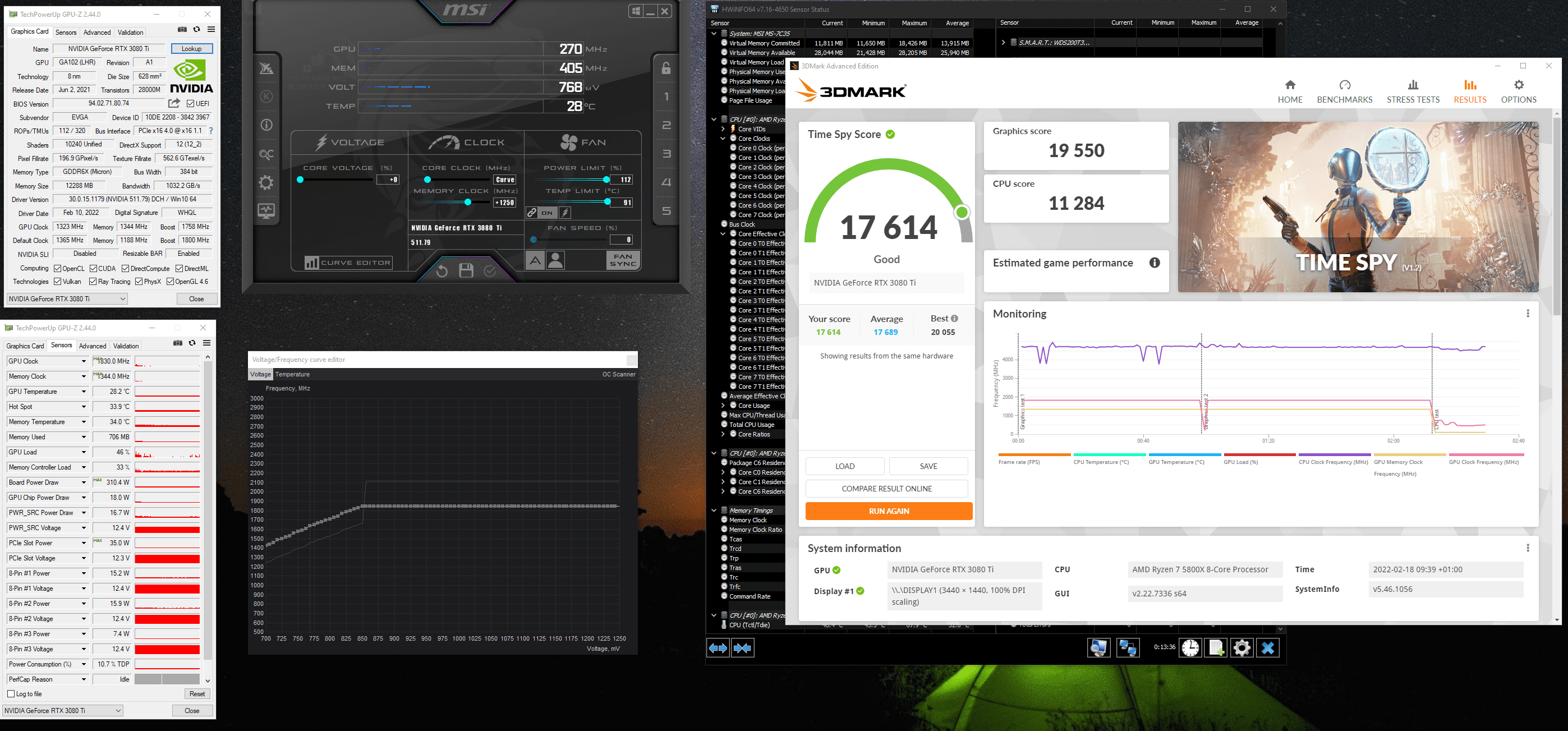

Mein System läuft seit gestern und ich hab mir für ACC (Simracing) ein Setup bei 0.850V (laut HW Info max 0.863V)@1830Mhz gebastelt(vorläufig) wo ich die Temps schon runter bekomm und nicht ins PL renn. Allerdings muss ich dazu sagen, das ich in Rennspielen nen FPS Limiter setz, weil das einfach flüssiger läuft. Die 3080ti hat ja zum Glück genug Bums packt doch deutlich mehr Frames wie die 6900XT. Nur an die Lüfter und Temps muss ich mich noch gewöhnen, bin seit 10 Jahren von ner leisen und kühlen Wakü verwöhnt.
ja, speicher ist nicht notwendig, aber geht bei der 3080ti eher als bei der 3090.
Dennoch bring der speicher OC bei 4k etwas, siehe unten ca. 3-5% nur durch speichertakt.
FPS limit ist schon ganz sinnvoll. Sehe ich bei VR auch zumal ich bei MSFS sonst auch schnell bei 500 fps im Menü bin.
850mv bei 1830 scheint ein sehr einfach gangbarer Wert zu sein.
Mit Wasserkühlung habe ich da aber bei speicher und Core kein problem mit den Temps.
Ich sag ja, beim Benchmark siehst ein kleines Plus, aber beim alltäglichen Zocken nicht spürbar und wenn man unter Luft ist kann man so auch den RAM etwas schohnen.
Hatte gestern ersten Stresstest für die Karte, Teamrennen in ACC 2,5h und lief alles stabil durch. GPU Max 70°, Hotspot und Memory irgendwo bei Max 80-83°. Hab gesehen das es für meine Zotac ne 360er AiO von Alpacool gibt, die Eiswolf2. Nur mal schauen ob ich noch ne zweite 360er und Gehäuse bekomm, dann wäre das ja ne Alternative.
