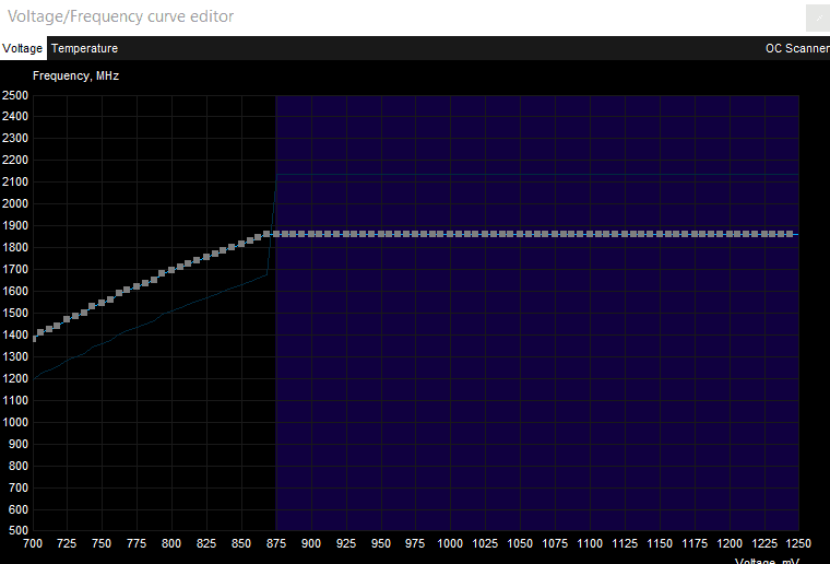

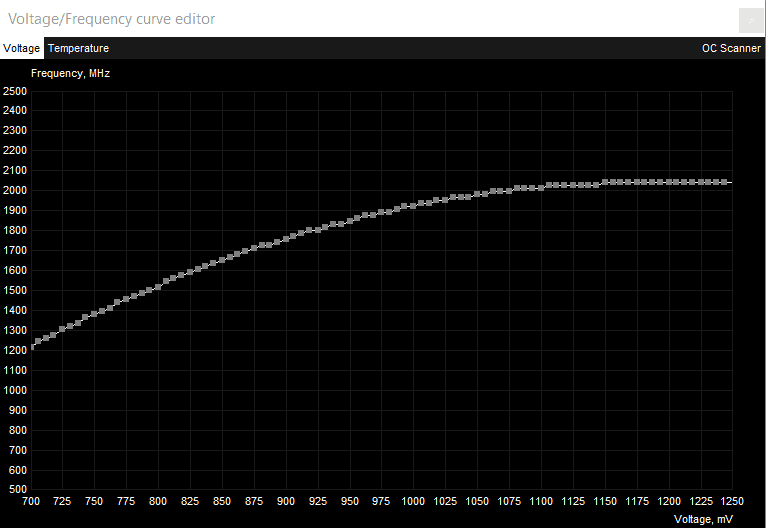

6) Zuerst passen wir die Taktkurve etwas an. Dazu bei 1 auf Curve bzw. den Wert dort klicken und +150 eintragen. Dann bei 2) speichern. Dann 3) klicken oder bei geöffnetem Afterburner-Fenster STRG+F drücken.

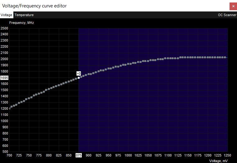

6a) Mit Shift und Rahmen ziehen könnt ihr eine Gruppe Spannungspunkte markieren. Mit klick auf einen Punkt könnt ihr die ganze markierte Gruppe nach oben und unten schieben.
6b) Sucht euren Zieltakt auf der Skala links und die dazugehörige Zielspannung. Bei mir 1845MHz bei 868 mV. Passt die Kurve rechts von diesem Zielwert so an, dass eine horizontale Grade entsteht.
Werkskurve:
Untervoltingkurve: Wir sehen: am Zielpunkt sind wir 150Mhz über dem Werkswert für diese Spannung, aber wir limitieren die Spannung auf maximal 868mV.

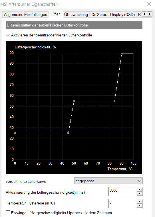

13) Klickt in Afterburner auf das Zahnrad und geht in die Einstellungen.
13a) klickt auf den Reiter "Lüfter"
13b) Ich persönlich bevorzuge Lüfterkurven in 3 Stufen:
a. Idle- und Officebetrieb (extrem leise, aber nicht aus. Ich hasse Zero-Fan-Modus)​
b. Zockbetrieb (gute Kühlung, aber noch erträgliche Lautstärke. Siehe Punkt 11) )​
c. Notfallbetrieb (Lüfter voll aufdrehen damit wir mitbekommen das irgendwas garnicht stimmt)​
14) Stellt die Lüfterkurve so ein, dass ihr die 3 Stufen oben abbildet.
a. Idle- Officebetrieb: von 0°c bis ca. 45° (ggf für den Sommer auch was höher, z.B. für wenn das Zimmer eh schon 36° Lufttemperatur hat.)​
b. Zockbetrieb: 45°c bis Maximaltemperatur aus 4) (Was der Hersteller als Maximaltemperatur mit Standardeinstellungen zulässt kann nicht so falsch sein)​
c. Notfallbetrieb: Maximaltemperatur aus 4) - 100°c (Wenn die Temperatur so steigt wie sie es niemals tun sollte wollen wir es mitbekommen und zudem maximal kühlen. Also Vollgas.)​
d. Jetzt noch die Werte für die aktualisierung der Lüftergeschwindigkeit einstellen und die Hysterese. Hysterese sagt, wieviel die Temperatur unter einen Schwellwert fallen muss dass der Lüfter seine Geschwindigkeit ändert. Mit den 5000ms Aktualisierungszeit und den 5°c Hysterese vermeiden wir nerviges hoch- und runtertouren im Grenzbereich.​
e. Das sieht dann etwa so aus:​

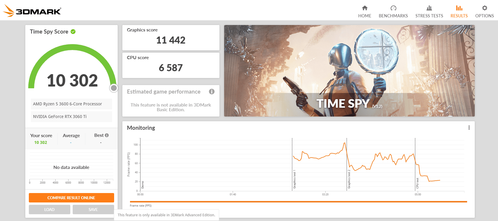

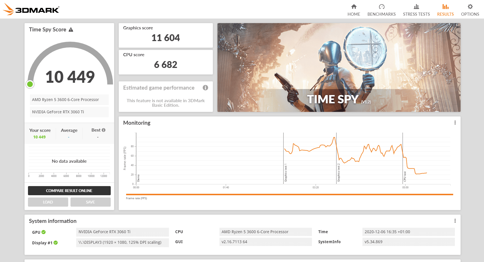

3060TI
Palit Dual OC
1980 MHz Standard
1250mV Standard
82°c Standard
1945 MHz UV
868 mV UV
71°c UV
55% Lüfter (leises Rauschen)
Start der Reise 2020-12-06
GPU 78°c
Lüfter: Ganz schön am Ausrasten beim GPU Test...
Zwischenergebnis 2020-12-06
Maximaltemperatur 79° im Timespy.
Lüfterspeed 55% ist ein wahrnehmbares, aber angenehmes Rauschen.

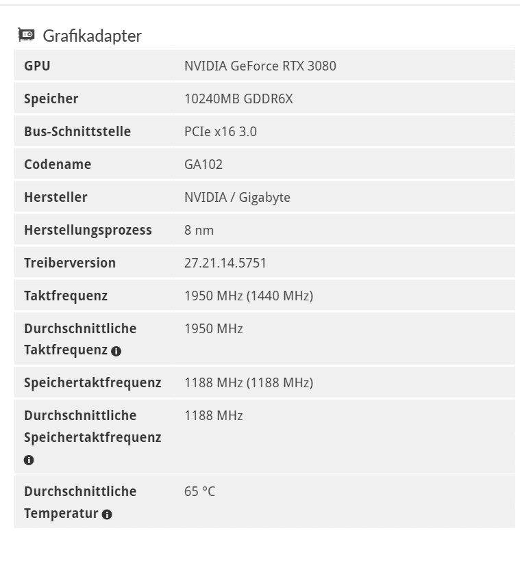

Gigabyte Gaming OC RTX 3080
Standard Clock 1440mhz,
Boost Clock 1800mhz nach Gigabyte Spezifikation @ 1250mv@370 Watt
Umgesetzt:
Powerlimit -8%, 900mv @1935mhz => Durchgehender Clock war @ 1950mhz
@~320 Watt
Anbei noch die Tabelle mit dem Log von GPU-Z bezüglich des Belastungstests von 3d-Mark Timespy

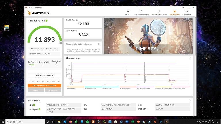

MSI 3060 TI Gaming X Trio
Hier meine Undervolting Ergebnisse aus dem 3D Mark
ProfilGPU TaktMemory OCWattVGPULüfter RPMTemperaturTimeSpy Graphics Score
Default1920 -1980Mhz+0Mhz220 - 2401.012V - 1.075V850 - 110059 - 66°C12183
Undervolting 11845Mhz+1000Mhz170 - 1800.881V0 - 88057 - 62°C12004
Undervolting 21950Mhz+1000Mhz190 - 2000.925V850 - 90060 - 63°C12498
Undervolting 32040Mhz+1000Mhz230 - 2400.993V850 - 110062 - 67°C12872
Die Wattangaben beziehen sich jeweils auf die Belastung im Graphics Test 1 und Graphics Test 2 im 3D Mark Timespy. Im Spiel (Assassins Creed Odyssey / The Division 2) liegen die Werte meist erheblich niedriger (1080p). Alle Profile liefen einwandfrei und bieten vielleicht noch eine Reserve von 20-30mV. 1860Mhz@850mV erzeugt bei mir z.B. allerdings Artefakte.
Beim Speicher schafft die Karte maximal +1150Mhz stabil. Bei +1200Mhz gab es einen Crash to Desktop.
Der Kühler der Trio hält die GPU in wirklich jeder Lebenslage souverän in Schach und ist selbst bei 240W Leistungsaufnahme und 1100RPM eigentlich gar nicht zu hören. Bin mit der Karte super zufrieden.

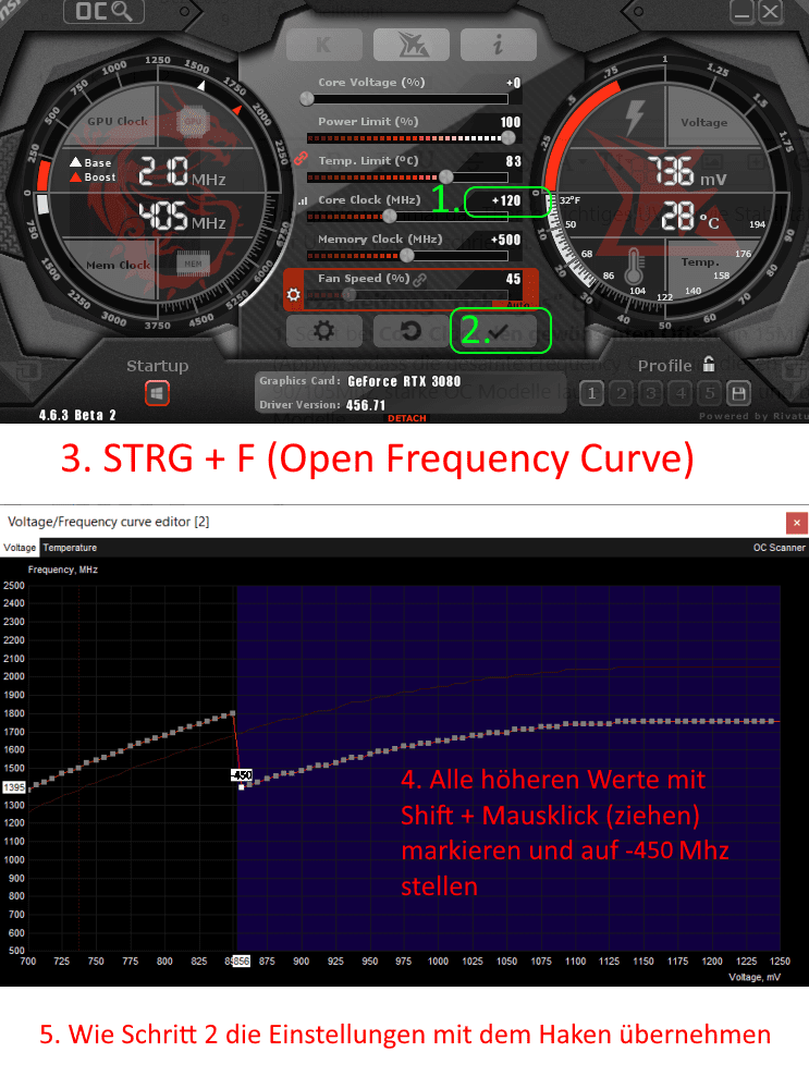

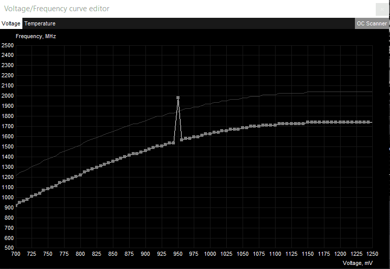

Die obrige Anleitung für UV ist nicht optimal, weil die niedrigeren Spannungspunkte unterhalb des hochgezogenen Punkts einen niedrigeren Offset bekommen. Seit Pascal wird UV für ideale Performance mit einem Offset aller Spannungspunkte durchgeführt, daher würde ich empfehlen meiner Anleitung zu folgen und nicht der aus Post 1. Es sollte auch erwähnt sein, dass Afterburner immer mit vollen 15Mhz Schritten arbeitet, d.h. ein Offset von 300Mhz und 314Mhz bewirkt exakt das gleiche (nämlich 300Mhz) - demnach macht es Sinn sich bei dem Offset immer in 15Mhz Schritten zu arbeiten. Obendrein sollte noch der Stabilitätstest Metro Exodus mit DLSS und RTX hervorgehoben werden, mit dem man seine UV Ergebnisse auf Stabilität prüfen kann. Was bringt es irgendwas in Afterburner einzustellen, wenn die Games am Crashen sind - ein stabiler Betrieb sollte schon halbwegs sichergestellt werden.

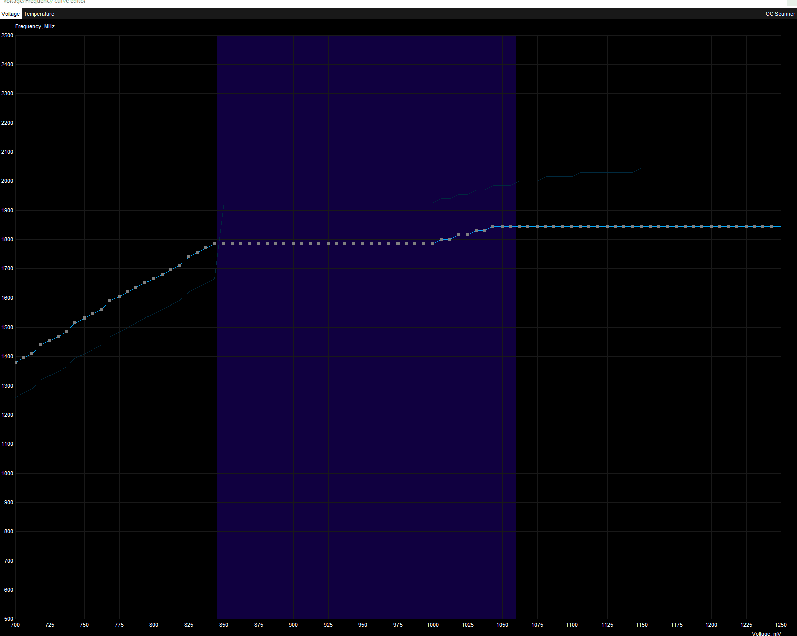

Undervolting richtig gemacht
1. Setzt bei Core Clock den gewünschten Offset (in 15Mhz Schritten) und Bestätigt das mit dem Haken (Apply), sodass die gesamte Frequency Curve um diesen Offset erhöht wird. Ein guter Einstieg ist 120Mhz bei 850mv, starke OC Modelle laufen näher am Limit und brauchen daher weniger Offset, als NonOC Modelle.
2. Geht danach mit STRG+F in den Frequency Editor und markiert mit Shift+Mausklick (Gedrückt halten und ziehen) alle Spannungspunkte, die rechts (höher) als von eurem gewünschten Undervolting sind (z.B. alles höher als 850mv) und zieht die alle um 450Mhz runter. Bestätigt die Einstellung danach wieder mit Apply aus dem Hauptmenü
Als Beispiel setze ich einen 120Mhz Offset bei 850mv.
OC/UV Stabilitätstest

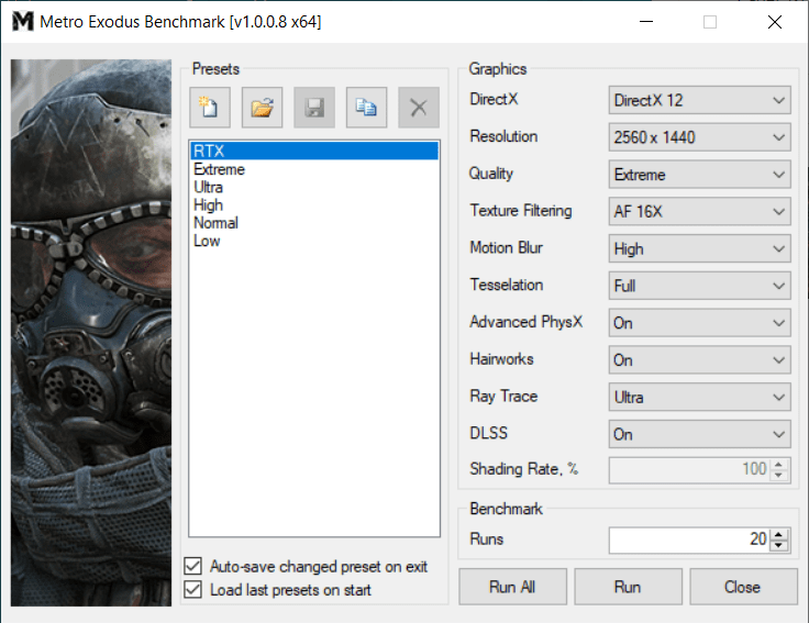

Der Abstand beste bekannte Stabilitätstest derzeit ist der Metro Exodus Benchmark und zwar mit aktiviertem DLSS.
Bei meiner MSI 3080 Ventus ist der Sweet Spot 850mv bei 135Mhz Offset. 150Mhz Offset sind teilweise schon 10 Runs stabil gelaufen, aber erst mit 135Mhz Offset erhalte ich bei 850mv reproduzierbar und auch mit 20 Runs keinerlei Abstürze mehr.
2. Geht danach mit STRG+F in den Frequency Editor und markiert mit Shift+Mausklick (Gedrückt halten und ziehen) alle Spannungspunkte, die rechts (höher) als von eurem gewünschten Undervolting sind (z.B. alles höher als 850mv) und zieht die alle um 300Mhz runter. Bestätigt die Einstellung danach wieder mit Apply aus dem Hauptmenü

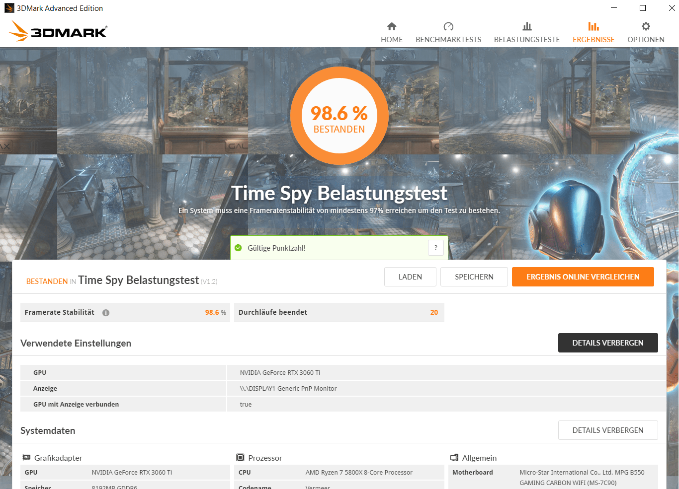

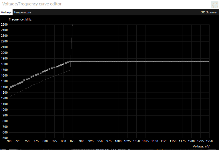

Hi, danke für die Anleitung. Hab ich gestern umgesetzt und getestet.
Bin mit ~130 Offset bei 875mv und +500 Speicher ins Rennen gegangen, Zieltakt auf 1875 Mhz -> 1860 lag im GPUz an, 1810 im TimeSpy Schnitt
(Zettel liegt zu Hause...)
- Zotac 3060 TI TwinEdge non-OC
- Standard (Boost-)Takt: 1860 Mhz im Stock (Uni-Bench) bei 1250mv und 72°C - Timespy Graphic Score 11698
- UV: GPU Takt 1875Mhz bei 875mv, Speichertakt (+500) ebenfalls ~1875 Mhz und 61°C, TimeSpy Graphic Score 11846
Im Timespy 4°C geringere Temp. im Schnitt (66° zu 62°), ich habe im GPUz ausgelesen, Vollast-Spitze 72° // Undervolt max 64°C
Glaub das lief ganz gut fürs 1. Mal :-)

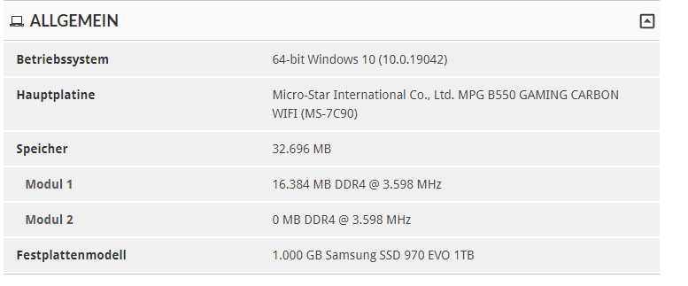

Edit: jmd. ne Idee warum mein 2. RAM Modul in 3dMark nicht angezeigt wird?

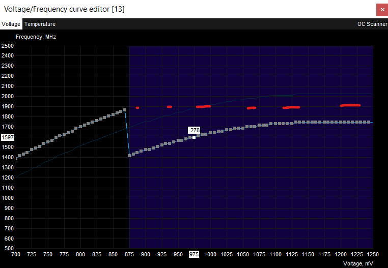

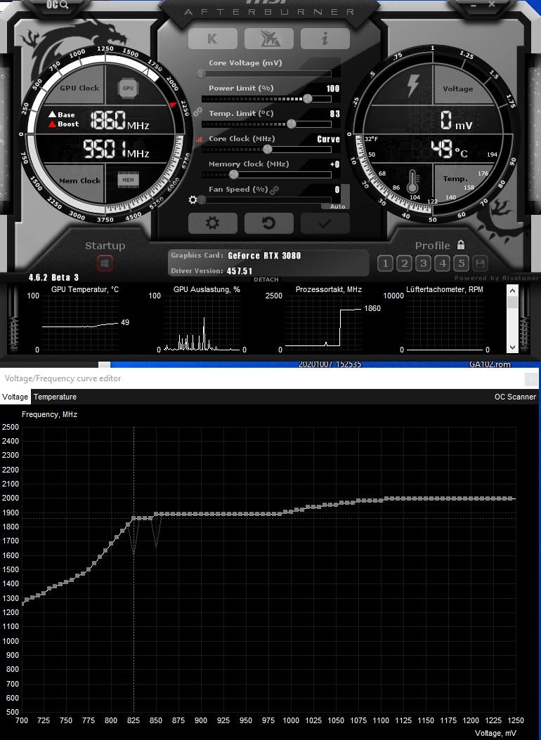

Bei mir bleibt die Curve gerade wenn ich 165 Offset und 1800MHz runterziehe.
Das intepretierst du korrekt. Ich dachte eigentlich 300Mhz Offset sollten für alle Kurven ausreichen, aber wie man bei Black Rider sehen kann nimmt man im Zweifel einfach -450Mhz überhalb der 850mv. Ich hab den Screenshot mal ausgetauscht durch einen mit -450Mhz :-) Die Kurve muss überhalb der gewünschten Spannung flach sein, da darf nix mehr hoch gehen. Mit 450Mhz sollte das aber selbst bei 800mv noch der Fall sein(y)
Eine gratis Alternative zu Metro Exodus ist mir nicht bekannt, vor allem braucht man ja irgendeinen automatischen Benchmark. Im Zweifel kann man die TimeSpy Ergebnisse nehmen und 45Mhz abziehen...
mit STRG+L kannst du die spannung lock ' en ... also ich machs so, 0,825V @1860 MHZ, STRG+L dann verändert er nix mehr ... Ersparniss ca 100W beim Zocken

Anbei noch die Doku vom Vorgehen, Offset lag bei +185 statt 130.
-> Heaven Benchmark 4.0 + GPUz unter Last (72°C) lag der Takt bei 1860 Mhz, meine Basis
Default - geht bis 1980 Mhz
875mV als Startpunkt angeklickt - Core Clock so lange verschoben bis Zieltakt ~1880 Mhz (am Ende Clock +185)
Kurve rechts von 875mV irgendwie unterhalb rote Linie bringen, hier -278 (Shift + Klick zum markieren (blau))
Haken (übernehmen), neue Kurve mit Limit max. 1880 Mhz ab 875mV
Hab ein paar TimeSpys laufen lassen, war i.O. - teste heute Abend mal RL mit AC Valhalla.
Grüße & Danke!
1880Mhz bei 875mv sieht für eine RTX 3060 realistisch aus. Deine Kurve sieht top aus, wenn Games abstürzen müsst du halt in 15Mhz Schritten den Offset reduzieren. Aktuell hast du halt keinerlei brauchbaren Stabilitätstest gemacht, d.h. vermutlich ist das nicht rockstable.
StressTest über 20 Runden
@Stampfi82
Wenn du nur TimeSpy als Stresstest hast, würde ich den dort höchsten Takt ermitteln und danach 30Mhz abziehen für daily use. Wenn du also z.B. 180Mhz Offset bei 875mv stabil durch den TimeSpy Stresstest bekommst und bei 195Mhz Fehler auftreten, wäre meine Empfehlung ein 150Mhz Offset zu setzen. Das sollte ein einigermaßen stable sein und nicht bei der erstbesten Gelegenheit abstürzen und du hast die Gewissheit, dass du das Maximale rausgeholt hast.
@Stampfi82
Bin mit dem Offset noch ein paar Punkte runtergegangen, gestern noch 2h AC Valhalla gespielt auf Ultra Settings mit 60 fps Cap. Lief mit 58 FPS auf WQHD gemütlich bei 58-60°C und 60% Lüfterdrehzahl. Fand ich durchaus akzeptabel (y) Zumal es ja nur zum Übergang ist - bis die 6800 XT endlich preislich zur UVP zurückgekehrt ist. Morgen kommt der LG 34GN850-B ... dann gehts ab! :-)

Ich habe meine Grafikkarte (Gigagyte RTX 3080 Aorus Master) nun mit 1875Mhz @ 0,850V laufen. Cyberpunk ein paar Stunden am Stück ist kein Problem.
Dabei wird die Karte nicht wärmer als 65°C und die Lüfter drehen nicht höher als 1300rpm. Somit ist die Karte schön kühl, dennoch leise und performant. :)
Habe ebenfalls eine 3080 Aorus Master. Die Karte ist der Hammer. Ich teste gerade 0,856V @ 1905Mhz und bin bei max 59 C°. Sieht bisher gut aus. Ich berichte, wenn ich mir sicher bin, ob das wirklich stable ist.

Gibt es einen Tipp, wie ich das ständige aus und an meiner Lüfter verhindern kann? Anscheinend spielt das BIOS immer mit und versucht die Lüfter anzuhalten. Für einen Tipp bzw. Lösungsvorschlag bin ich sehr dankbar. 😊
Wenn die Grafikkarte um eine Temperaturschwelle herum schwankt siehe Punkt 19)
Wenn das Bios der Grafikkarte reinfunkt bin ich überfragt.

Ich habe nun den ganzen Morgen getestet. Auch den Exodus Benchmark 20x am Stück laufen lassen und mein Sweet Spot liegt aktuell bei 850mv @ 1905Mhz. Werde sehen, ob es im 24/7 Betrieb auch so bleibt. Ansonsten gehe ich auf 1890 Mhz. Bleibt beim zocken immer unter 60 Grad, allerdings auch mit herunter geregelter Lüfterkurve. Damit bin ich fein.
