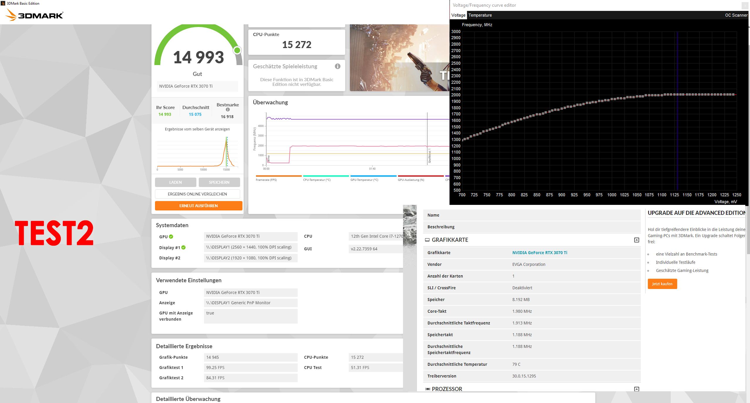

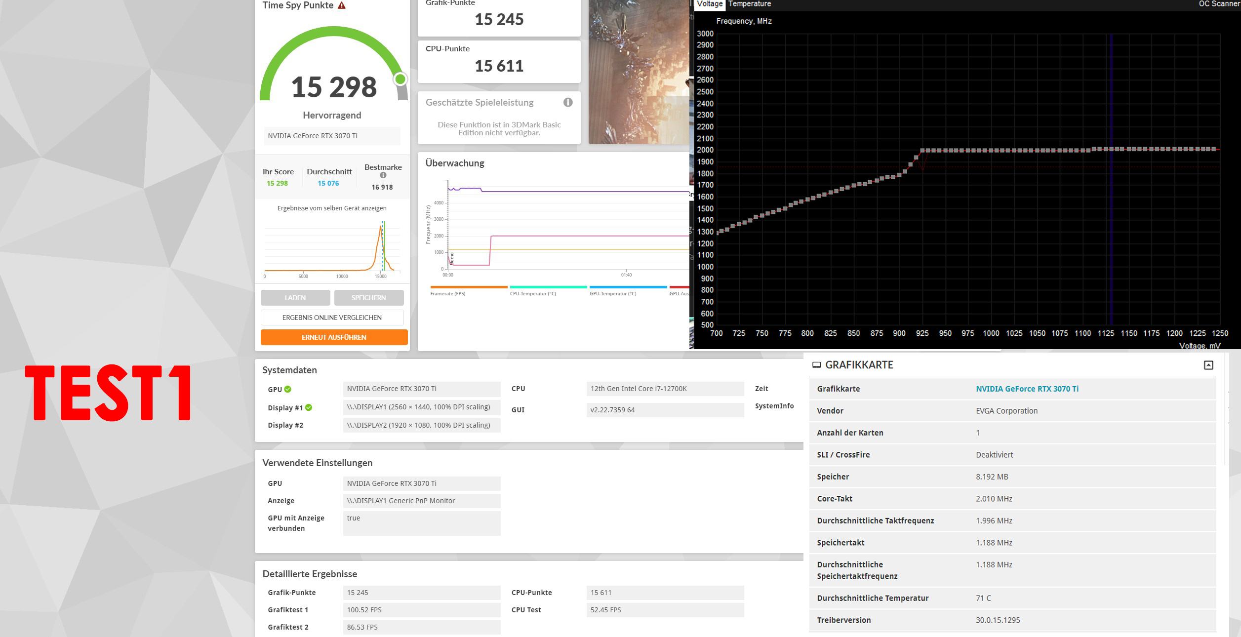

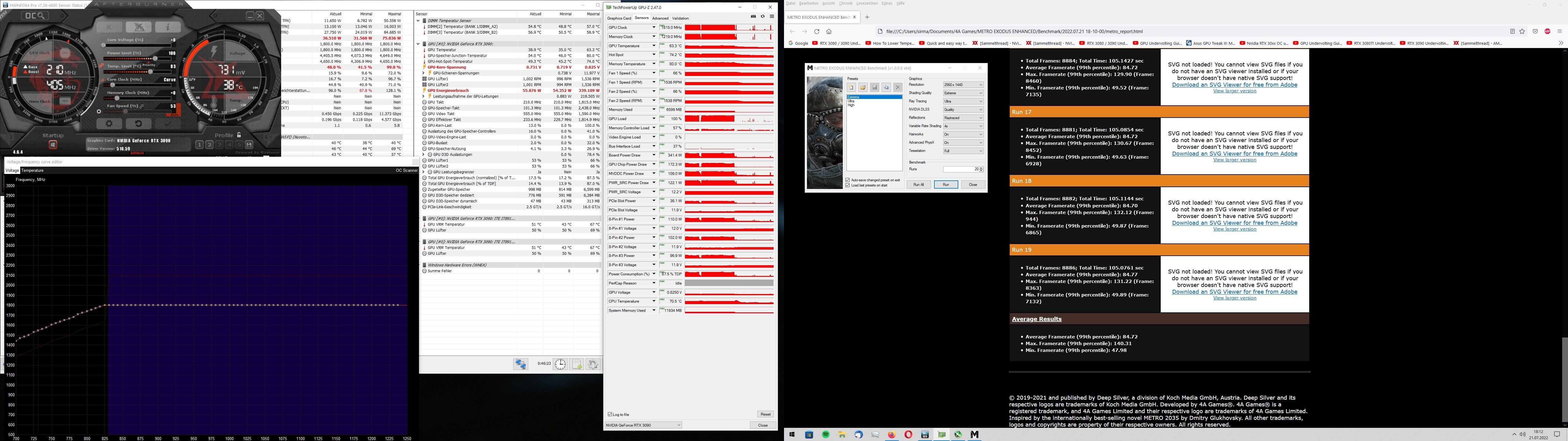

Ich habe eine RTX 3070 TI EVGA
Hat jmd gute Werte zum untervolten?
Kann mir das jemand erklären?
2 mal jeweils einen Test gemacht
der eine mit undervolting (test 1) der andere standard.
Warum taktet der auf standard mit weniger Coretakt?
Die temps (8-9 grad unterschied erfreuen mich bisher ganz gut)
Könnt ihr mir bisschen was zu den Ergebnissen sagen?
Habe ich noch mehr Spielraum? es ist übrigens eine 3070TI von EVGA FTW ULTRA 3
Das kann dir so keiner sagen. Da musst du schon selber testen. Vor allem in Spielen sollte es stabil laufen auch über einen langen Zeutraum. Was den Takt angeht, rennt die Karte im 2ten Test standard einfach früher ins Powerlimit, legt also mehr Spannung an bei niedrigerem Coretakt. Siehst du ja auch an der Kurve, erklärt sich eigentlich von selbst. Bei deinem UV hat er bei höherem Takt und niedriger Spannung einfach das Powerlimit noch nicht erreicht.

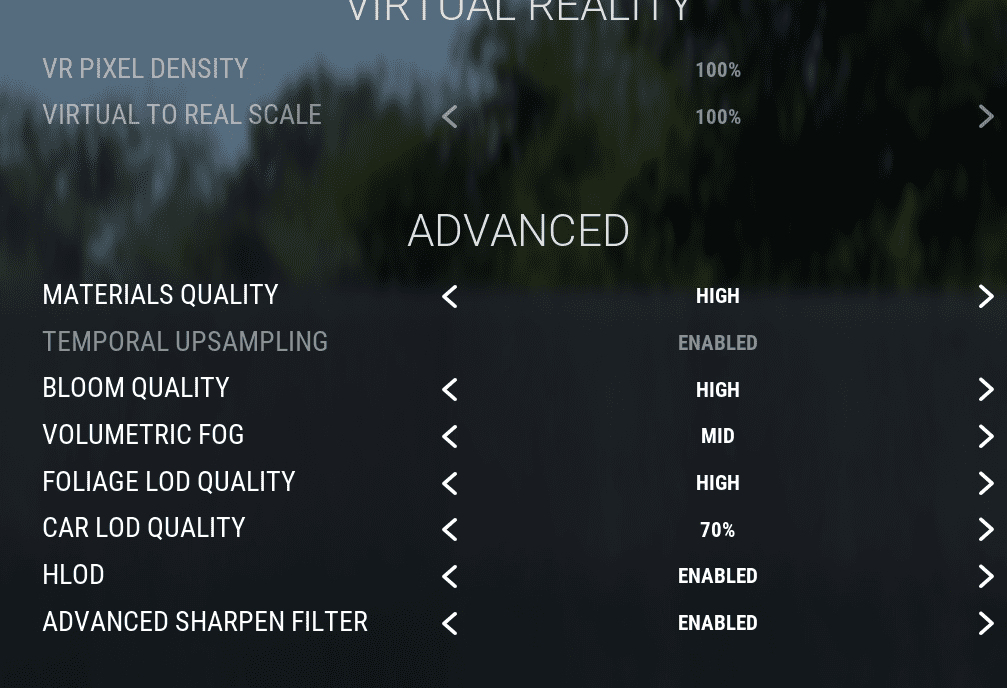

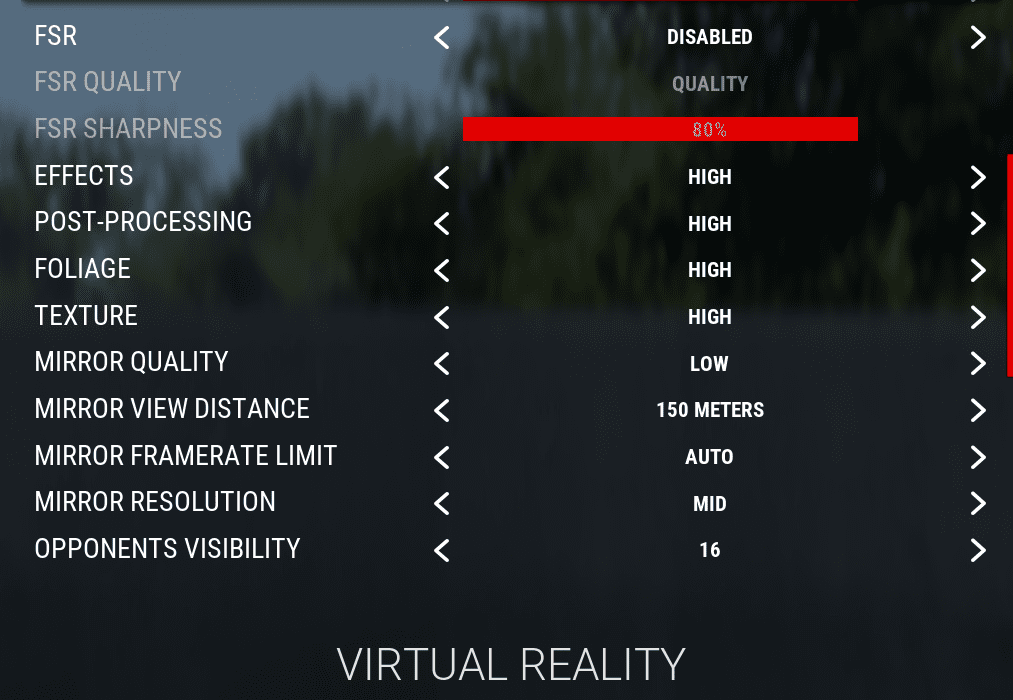

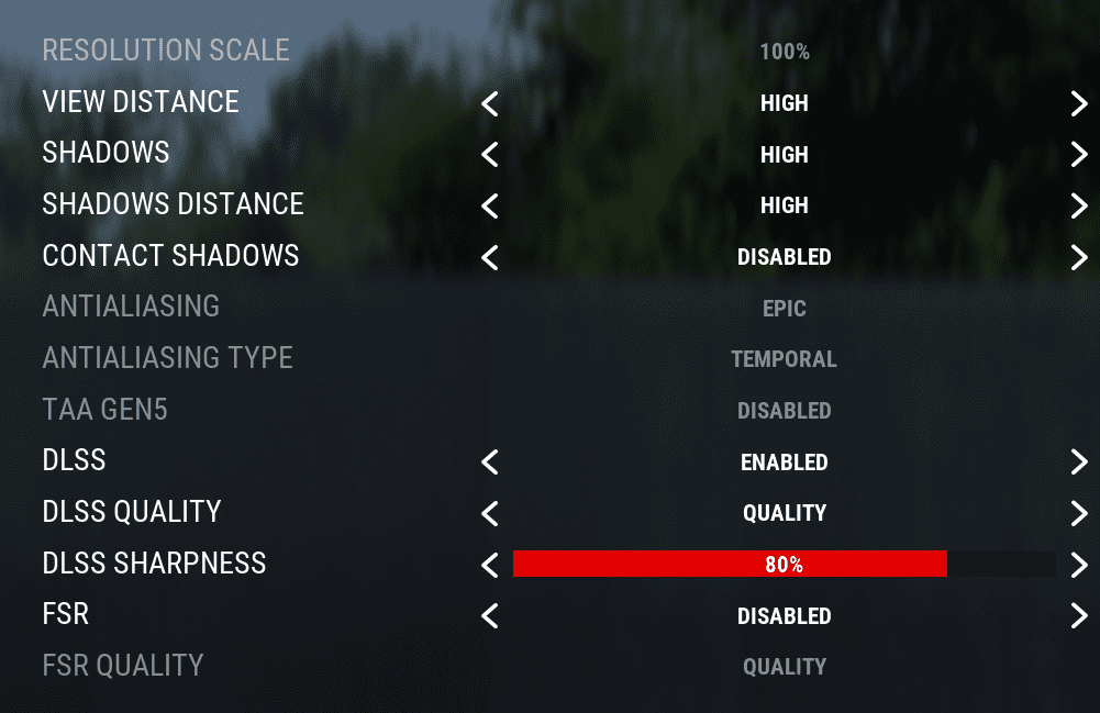

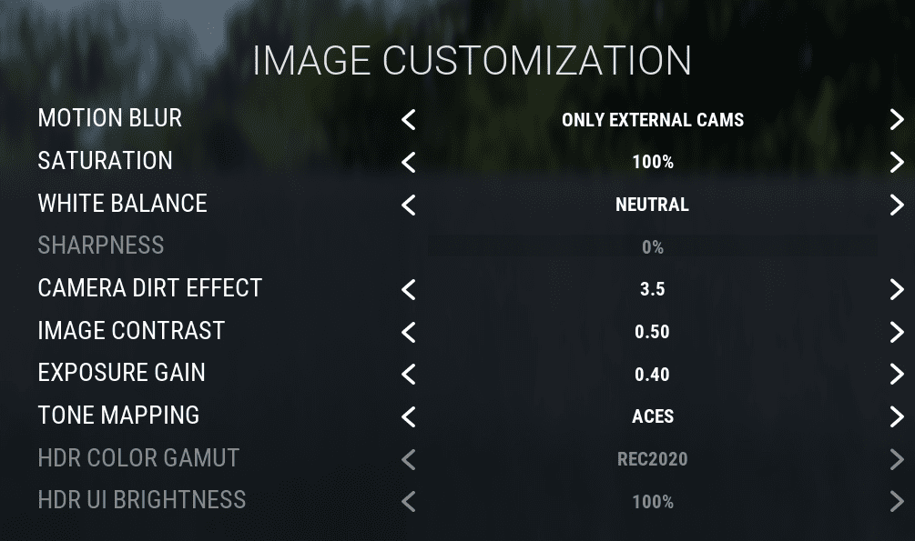

Welche Grafikeinstellungen benutzt du?
das ist für mich bisher der beste Kompromiss zwischen Optik und Leistung

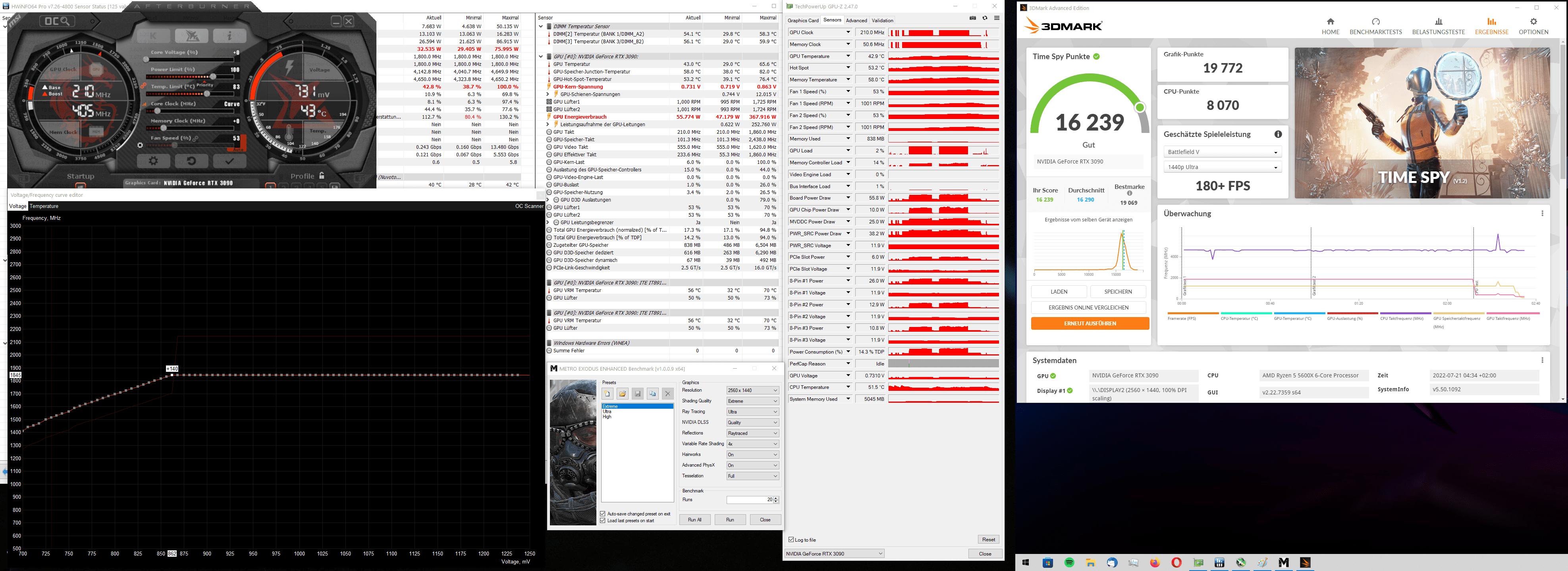

Moin,
ich hab mit meiner 3080 FE aktuel bei0,88 und 1890 mHz inzwischen einen ganz guten Sweetspot gefunden.
Allerdings, was immer noch ein Problem ist sind die Temperaturen. Hat jemand von euch die 3080 mit neuen Wärmeleitpads versehen? Ich trau mich noch nicht aufgrund der Garantie, aber bei längeren Spielesessions oder fordernden Spielen (21:9 3440x1440) kann der Memory gut und gerne 100° und Core auf über 80 Grad gehen.
Für Airflow nutze ich "Sync Fan". Habe gestern bzw. heute mal umgestellt, dass die Caselüfter mit der GPU-Lüfterkurve synchronisieren anstatt mit der CPU.
Hat sonst jemand noch Ideen oder Verbesserungsvorschläge was OC/UV angeht? :)
