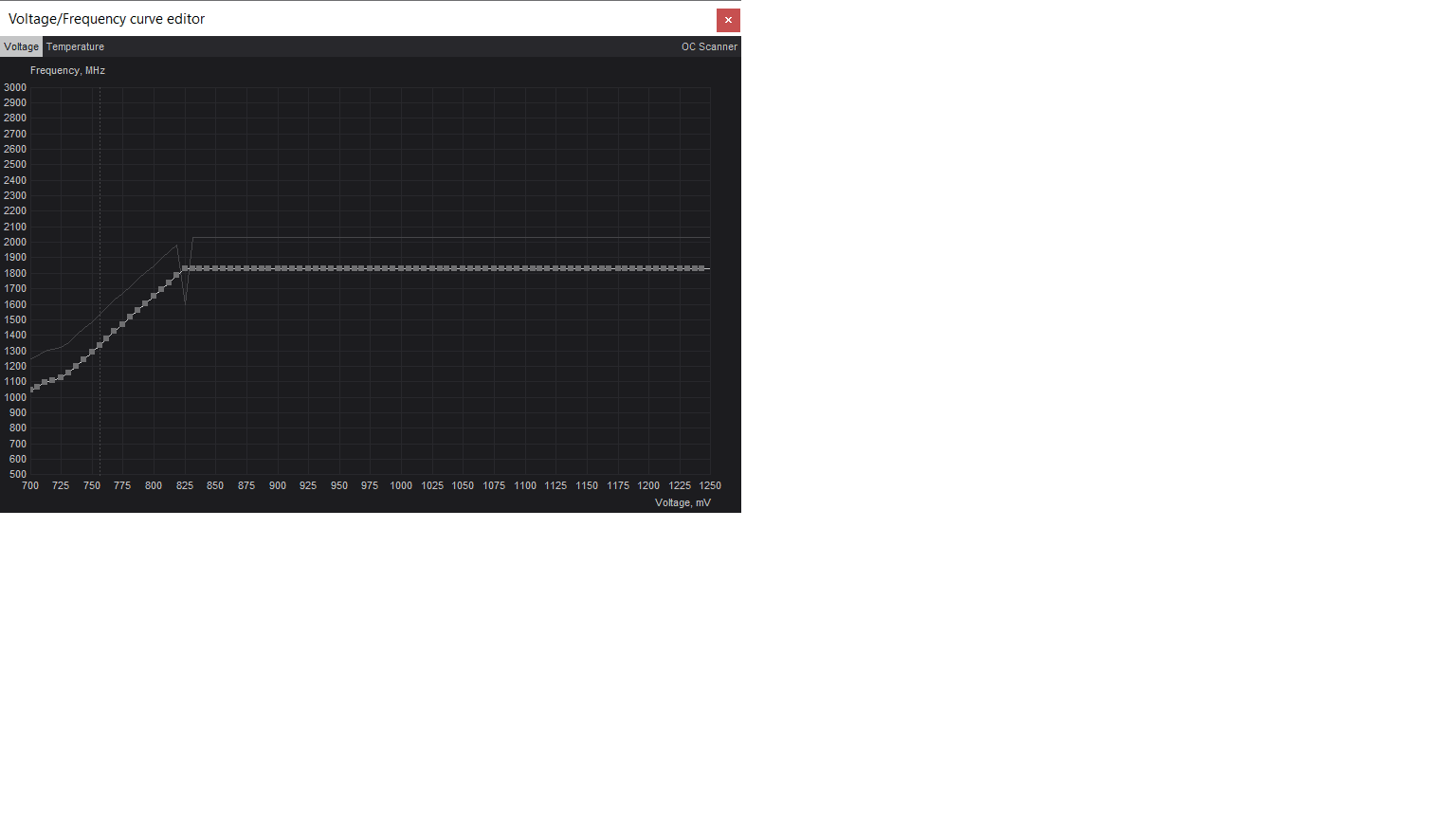

Ich hab jetzt mal deine Werte genommen und für meine FE eingetragen. Ich habe jetzt ein konstanteres, tieferes Surren und nicht mehr diese Ausreißer in höhere Töne.
Das ist für mich erträglicher. Weg geht das Spulenfiepen dadurch leider nicht aber wenn ich trotzdem meine Spiele in höchster Stufe spielen kann, bin ich zufrieden.
Ich brauche keine konstanten 144 FPS bei meinem Monitor, wenn mir dadurch sonst das Geräusch den gesamten Spaß verdirbt.
Eine Frage hätte ich noch. Wenn ich die Werte bzw die Kurve bei Afterburner ändere, habe ich zum einen die hellgraue Linie, die meine Einstellung widerspiegelt aber auch eine darüber liegenden, hellere.
Was drückt diese aus?
Sorry, keine Ahnung zu der zweiten Kurve - muss nachher mal schauen gehen. Bisher hab ich mir noch keine Gedanken dazu gemacht. Aber vielleicht kommt ja noch jemand mit etwas mehr Detailwissen hier vorbei.
Schön, wenn das Fiepen so etwas erträglicher ist!
Gerade mal geschaut - die zweite Kurve mach bei mir so auf den ersten Blick gar keinen Sinn?

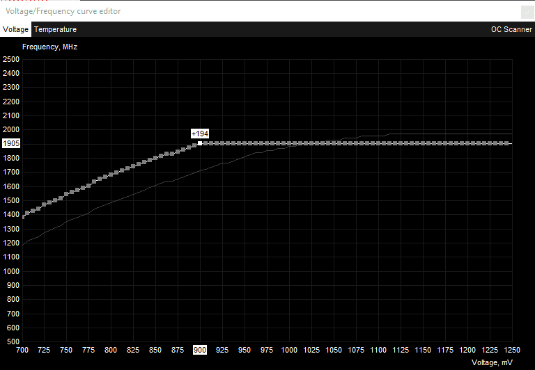

Hab jetzt etwas am Volting meiner EVGA 3090 FTW3 Gaming Ultra rumgespielt.
Um wirklich wirklich wirklich stabil zu laufen, bin ich auf 1905 MHz bei 900 mV. Die Lüfter hab ich im Gaming-Mode bei 65% laufen. Damit komm ich dann bei 68-75 °C raus (was immer noch recht viel ist).
Auch stabil aber hin und wieder schmiert mir dann ein Spiel ab ist 1920 MHz bei 900 mV. Die Temperatur ist dann um evtl. 2 °C niedriger. Was für Benchmarks auch noch geht aber nicht für's Langzeit-Gamen ist 1935 MHz bei 900 mV. Der Time Spy macht das ohne Probleme mit. Auch der Metro Benchmark geht damit. Aber beim Spielen raucht mir da regelmäßig der PC ab.
Wenn ich nochmal die Muse habe, werd ich der Temperatur-Willen mal mit etwas weniger mV rumspielen.
Hier die Kurve, die ich momentan verwende

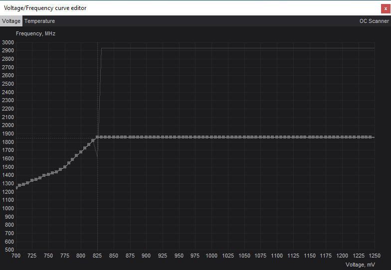

Die 3080TI lassen sich auf jeden fall gut undervolten.
Benchmarks sind immer worst case zenarien. ich komme auf jeden fall ebenfalls bei 270W-320W
hier ist meine Kurve.
Aus Neugierde:
Wie ist die Leistungsaufnahme bei dir mit ca 0.85V?
Oh, schief geguckt. 3070TI interessiert mich - aus purer Neugierde.
Okay. Ehm wie genau bist du vorgegangen ? Kenne mich nicht sehr gut mit undervolting aus. -200 oder -300 ? Und dann 0,825 auf 1800 gezogen ?
ungefähr 10% takt runter. also -200mhz. jetzt musst du dich rantasten. kommt immer auf die chipgüte an. fang mit 0,85V an und zieh auf 1850MHZ hoch.
oder 0,825V und 1800MHZ. mehrmals benchmark starten.
