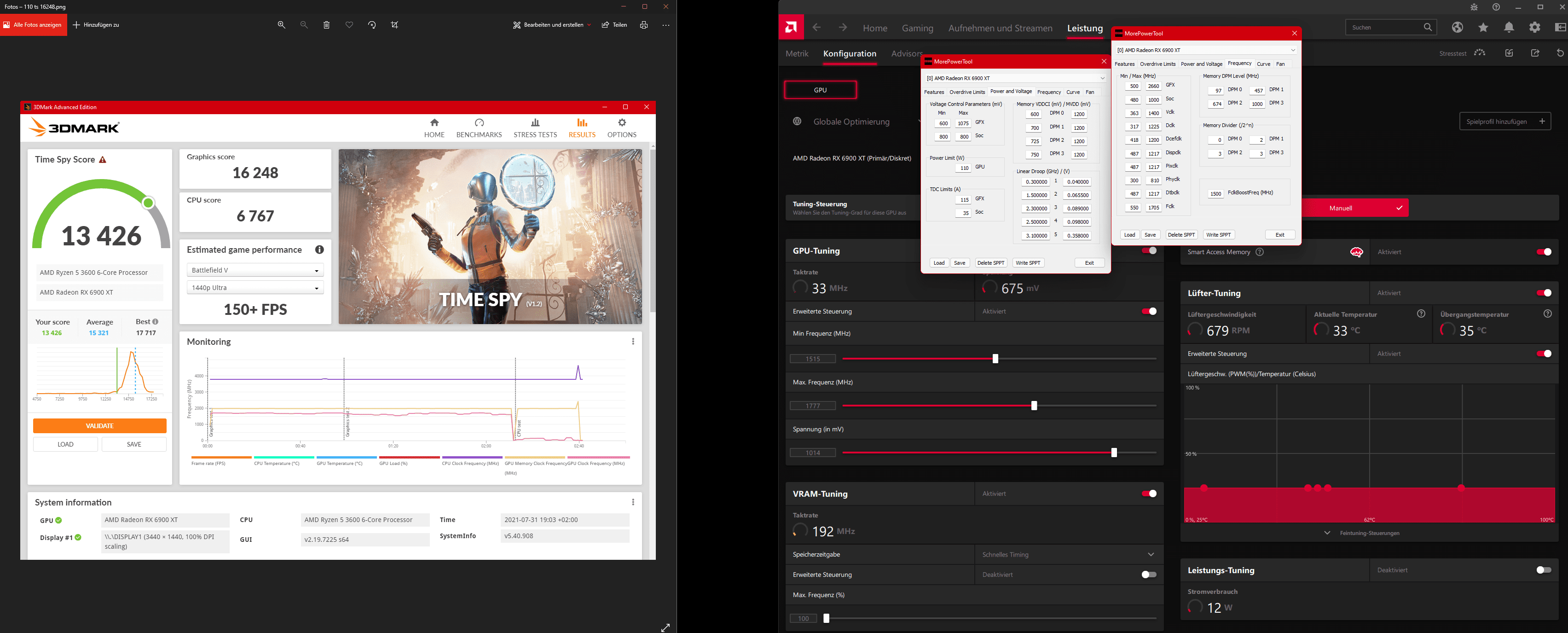

Für mein 3440x1440 100Hz Monitor reicht die Performance in der Regel aus mit starkem UV.
Es ist einfach auch schön, nach unten hin, die Karte gut auszuloten.
Die meiste Zeit brauche ich die Performance der Karte einfach nicht, zumindest jetzt noch nicht.
Hier mal 130W:

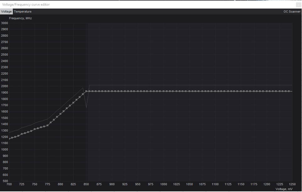

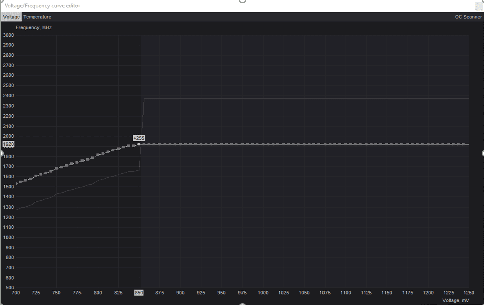

ich bin neu im Thema Undervolting und habe mal eine allgemeine Frage. Es gibt ja anscheinend verschiedene Möglichkeiten das Undervolting durchzuführen. Mit einem positiven Offset, wie auf Seite 1 beschrieben.
Auf Youtube wird das Undervolting mit einer anderen Methode durchgeführt. Dort wird mit einem negativen Offset gearbeitet. Der Spannungspunkt wird dann auf die gewünschte Frequenz gezogen.
Anbei mal ein Beispiel zu den verschieden Kurven (850mV/1920MHz):
positiver Offset
negativer Offset:
Die Frequenz bei 850mV und danach ist gleich. Aber die Werte vor 850mV sind bei den beiden Methoden unterschiedlich (bei positivem Offset ist die Frequenz bei geringerer Voltage höher)
Ist es egal welche Methode man anwendet?
Das würde mich auch interessieren. Habe die 3080 Ti Founders Edition habe es bis jetzt nicht stabil geschaft. Gibt es hier User mit der selben Karte die hier Ihre Erfahrung teilen können?
Was liegt denn bei euch für ne Idle Spannung an? Afterburner zeigt bei mir 768mV an.
Meine Einschätzung: Beim negativen Offset hast du alle Punkte undervoltet und ab 775mV ein "aggressivers" Offset aber in dem Fall dann auch keinen der Punkte / Lastwechsel der Kurve auf Stabilität geprüft. -> Die Kurve ist theoretisch sparsamer im Verbrauch, wobei die vCore im Teillastbereich / Idle Bereich keine nennenswerte Rolle spielen wird. (Zumindest bei CPUs ist das so, müsste man mal nen Verbrauchsmesser dranhängen.)
Deswegen ist der Weg mit postitivem Offset wohl der "sichere". Wenn dir im Alltag beim Surfen, Videos schauen, alten Games etc. keine Probleme auffallen kann man aber auch getrost die negative holen.
Deine Erklärung klingt schlüssig. Ich habe auch beide Offsetvarianten mal ausprobiert und keine Unterschiede bemerkt. Weder bei Spielen noch im normalen Betrieb. Hat mich einfach nur mal interessiert ob es da Erfahrungswerte zu den verschiedenen Varianten gibt.
Ich glaube, die Youtuber nutzen die negativ offset Methode nur, weil es schneller und einfacher geht.

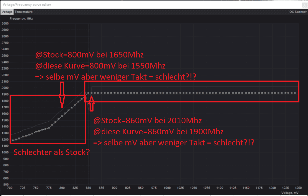

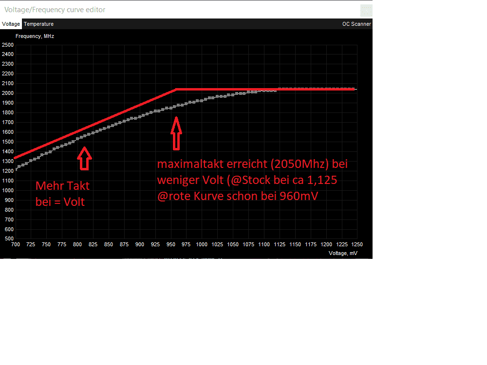

Hallo Leute,
ich bin ein totaler Anfänger was OC/UV angeht und versuche das jetzt mit meiner RTX3070Ti mal zu machen:
Ziel: gleicher Maximaltakt bei weniger Volt
Irgendwie verstehe ich aber einige der hier gezeigten Kurven nicht (oder verstehe sie falsch):
Ist das Ziel nicht einen Zustand wie Bild 2 zu erreichen.
Und ist Bild 1 nicht eher zu vermeiden?!?
Dh: Sollte die eigene Kurve nicht immer mindestens genauso hoch sein wie die Stock (bzw höher = gleiche Volt aber mehr Takt)?
Wenn ich die eigene Kurve unter die Stock-Kurve setzte habe ich doch immer selber Takt mit der angegebene Volt weniger Takt als Stock...
