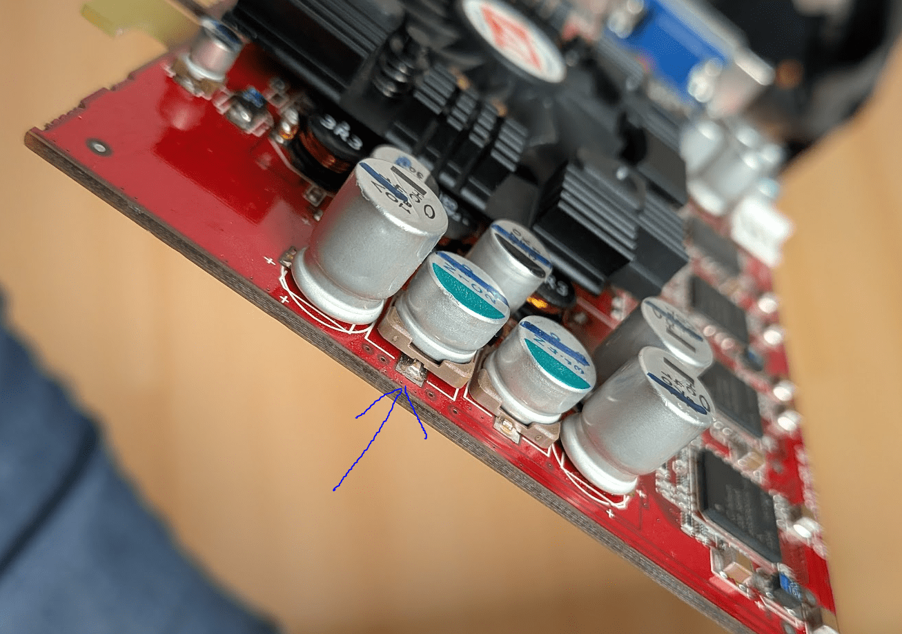

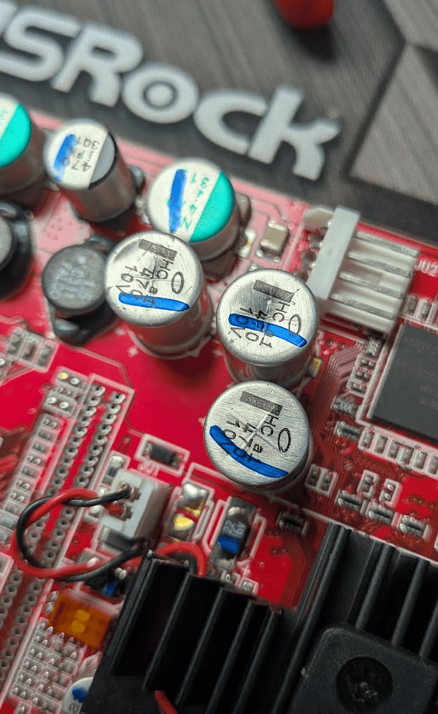

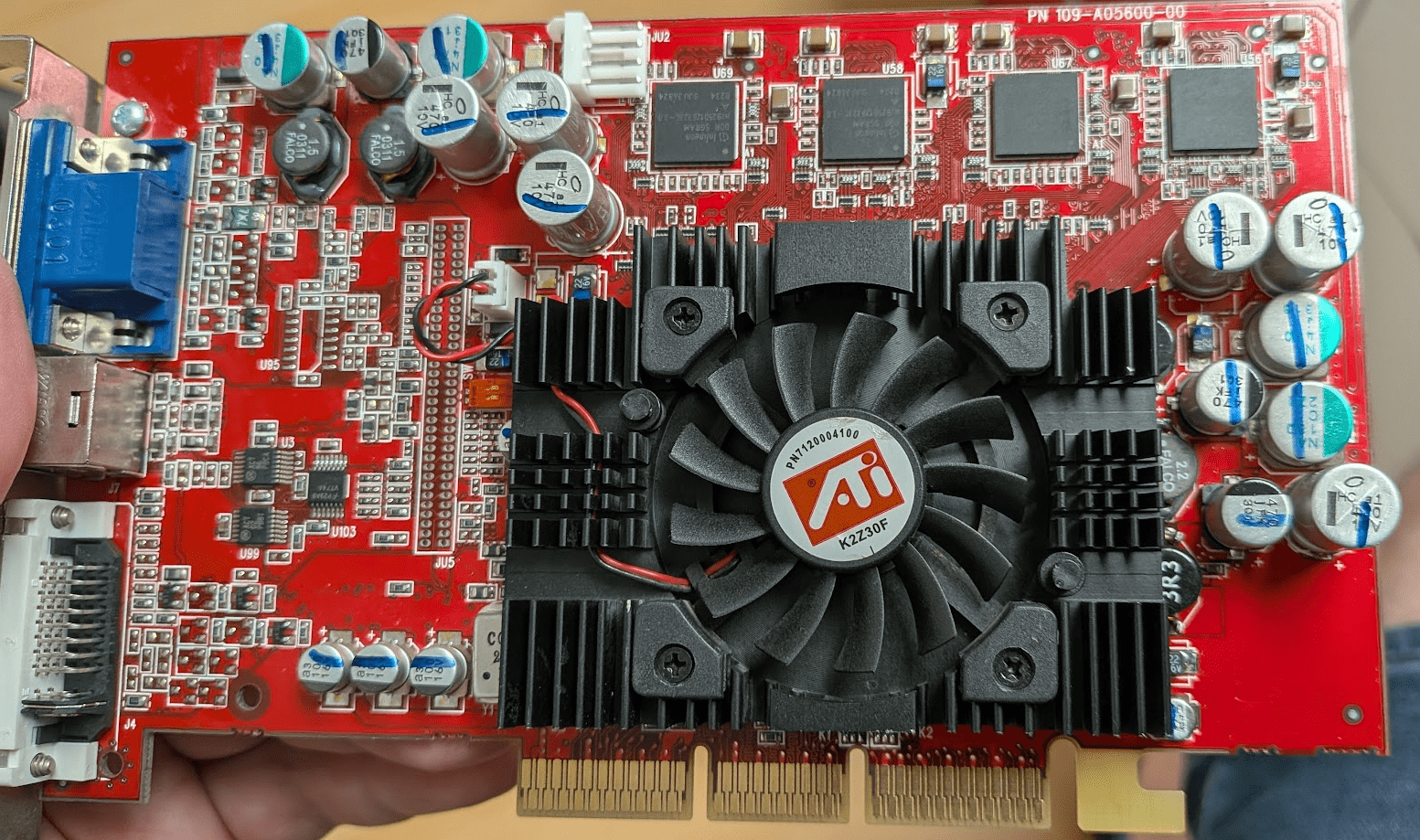

shit - ich möchte noch eine Radeon 9500 umlöten (recap) - muss aber mal Bilder machen und schauen was da drauf ist.
das sieht auch igendwie uncool aus
diesmal invertiert schwanger xD
wenn ich nach @fortunes Radeon 9600 Pro gehe:
müsste ich folgende bestellen:
FarbeAnzahlAufschriftdxh in mmESR in mOhmRipple in mAErsatzESR in mOhmRipple in mA
rot3Nichicon HC 10v 470uF10x12,5301230Rubycon 16ZLG470MEFC10X12.5271430
Ahh - ich sollte noch messen ob 10x12,5mm überhaupt hinkommt.
oooder jemand möchte das übernehmen.
Dann hätte ich sogar noch 2x Radeon 9800 Pro (einmal VRAM, einmal kein Bild) hier, die im ToDo Karton liegen :)
Schau mal hier ... ist näher an der R9500 und 9800 Pro , WMDK hat es abgesegnet ... und ich hab diverse mengen bei @fortunes platziert.
Lohnt sich also sich mit dran zu hängen ... preislich
same here, hab ihn auch mach nem Datum gefragt, ob da was feststeht. Hab halt echt nicht viel aktuell ... müsste mich erst mal umschauen.
Ooder es in Auftrag geben (je nach Equipment auch 2x Radeon 9800 Pro 256MB zur Rettung)
Ich hab genauso fortunes angeschrieben und keine Rückmeldung bisher. Ansonsten können wir es auch so machen, ich komme mit meinem Zeugs bereits auf 46€
wenn es dir nicht zu blöd ist, würde ich dir auch meine Radeon 9500 Pro schicken :ROFLMAO: (y)
Wie jetzt? Ich schick dir Kondensatoren und du mir eine 9500Pro? :fresse2: :haha:
Dann bräuchte ich keine Kondensatoren mehr 😅
