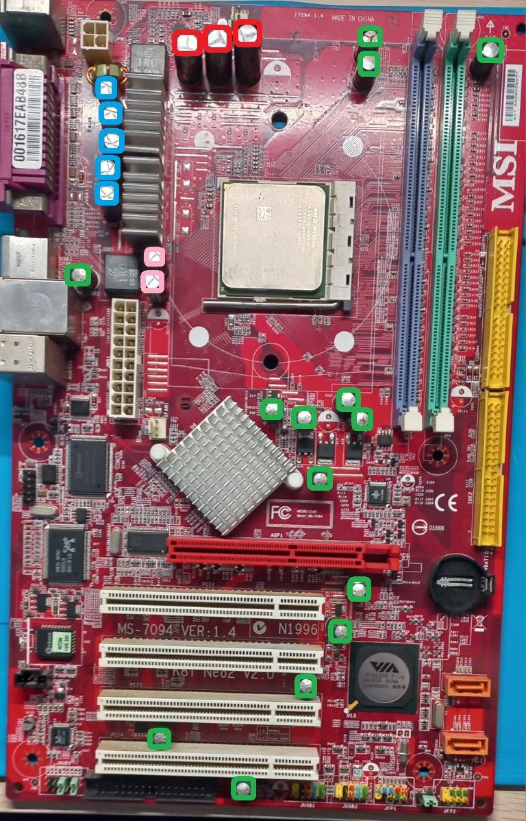

MSI K8T Neo2 V2.0
aka MS-7094 Ver:1.4
supported by @WMDK ;)
FarbeAnzahlAufschriftdxh in mmESR in mOhmRipple in mAErsatzESR in mOhmRipple in mA
rot3Panasonic FJ 6,3v 3300uF10x25122800Kemet A750MW228M1CAAE010107000
blau5Rubycon MBZ 16v 1000uF8x20191870Panasonic AVX RPF0816821M025K223200
rosa2Panasonic FJ 6,3v 1500uF8x20161870KEMET A750KS158M0JAAE014144100
grün14Teapo SM 6,3v 1000uF8x1553950Panasonic EEU-FR1A102L411240
Achtung! Auf dieser Platine muss leider ein Kompromiss her, da die verbauten MBZ 16v 1000uF in 8mm Durchmesser ausgeführt sind und es hierfür aktuell keinen passenden Ersatz mit diesen Specs gibt. Es wird daher die Kapazität der Caps von 1000uF auf 820uF reduziert, um den ESR zu halten. Der Ripple wird dabei deutlich verbessert. Insgesamt schaffen die AVX RPF - Polymere diese Konfiguration.
Falls jemand in ein paar Jahren über dieses Brett stolpert und es gerne recappen möchte, bitte nochmals erneut die Verfügbarkeit von besseren Caps im Quatschthread diskutieren. :)

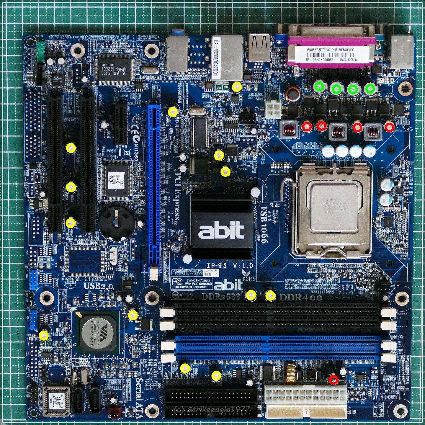

Abit IP-95 V1.0
Position
Farbe
Menge
verbaut ab Werk
Spannung
Kapa
Leiterabstand
Durchm.
Höhe
ESR
Ripple
Ersatz
1​
Grün​
4​
UCC KZG​
16,0 V​
1800µF​
5,0 mm​
10 mm​
24 mm​
12​
2800​
Chemi-Con APSG160ELL182MJ20S​
2​
Rot​
5​
UCC KZE OEM!​
6,3 V​
1800µF​
3,5 mm​
8 mm​
20 mm​
31​
1700​
Rubycon 10ZLH1500MEFC8X20​
3​
Gelb​
13​
OST RLS
6,3 V​
1000µF​
3,5 mm​
8 mm​
12 mm​
72​
760​
Panasonic EEU-FR0J102​

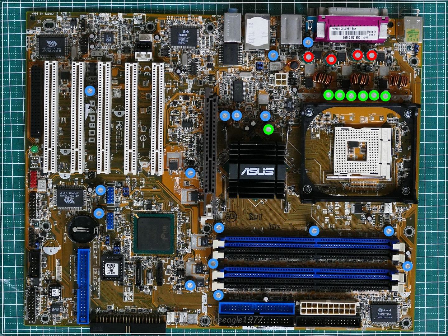

Asus P4P800 Deluxe Rev 2.00
Position
Farbe
Menge
verbaut ab Werk
Spannung
Kapa
Leiterabstand
Durchm.
Höhe
ESR
Ripple
Ersatz
1​
Rot​
4​
UCC KZE​
16,0 V​
1200µF​
5,0 mm​
10 mm​
21 mm​
22​
2150​
KEMET A750MW128M1EAAE014​
2​
Grün​
7​
UCC KZG OEM!
6,3 V​
1500µF​
3,5 mm​
8 mm​
20 mm​
18​
1950​
KEMET A750KS158M0JAAE014​
3​
Blau​
16​
TMZ​
6,3 V​
1000µF​
3,5 mm​
8 mm​
12 mm​
KEMET A750KK108M0JAAE015​

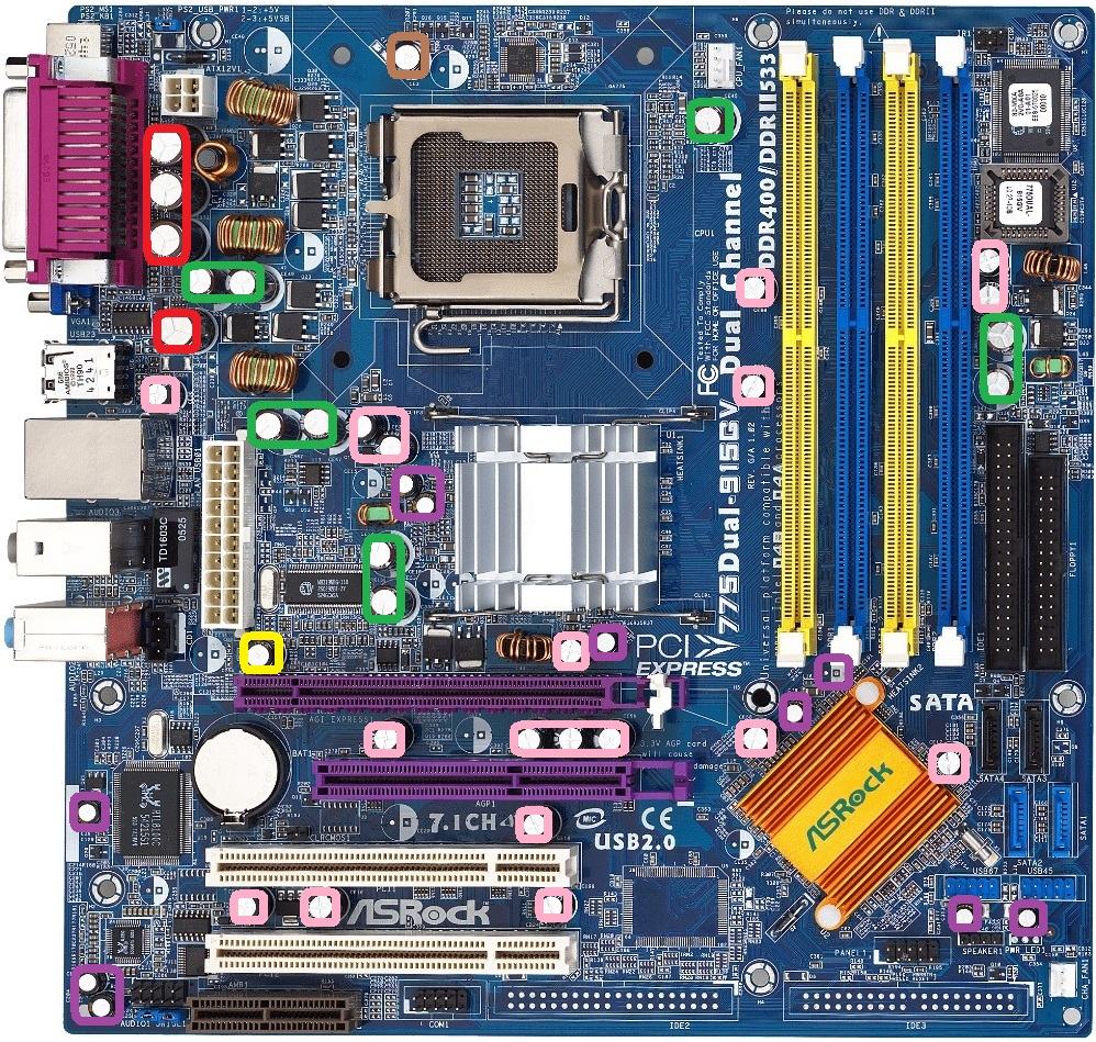

AsRock 775Dual-915GV
rot4KZE 16v 1200uF10x20222150Kemet A750MW128M1EAAE014145910
grün9KZG 6,3v 1500uF8x20261540Kemet A750KS158M0JAAE014144100
rosa18OST RLP 6,3v 1000uF8x12130555Panasonic EEU-FR0J10256950
gelb1OST RLS 16v 470uF8x1272760Panasonic EEU-FR1C47156950
braun1TMV 4V 680uF8x8,774000Nichicon RL80G821MDN166100
grau10OST RMH 16v 100uF6,3x7GP95Kemet ESS107M025AE2AAGP120
Mir lag die Revision 1.03 des Boards vor, da sind zwei Caps in ihrer Position vertauscht, ansonsten alles identisch. Vergleicht daher bitte vorher, welche Caps in welcher Anzahl wo sitzen. Der Ersatz sollte sich aber nicht ändern, AsRock bleibt da seiner Budget-Linie eigentlich treu. :fresse:

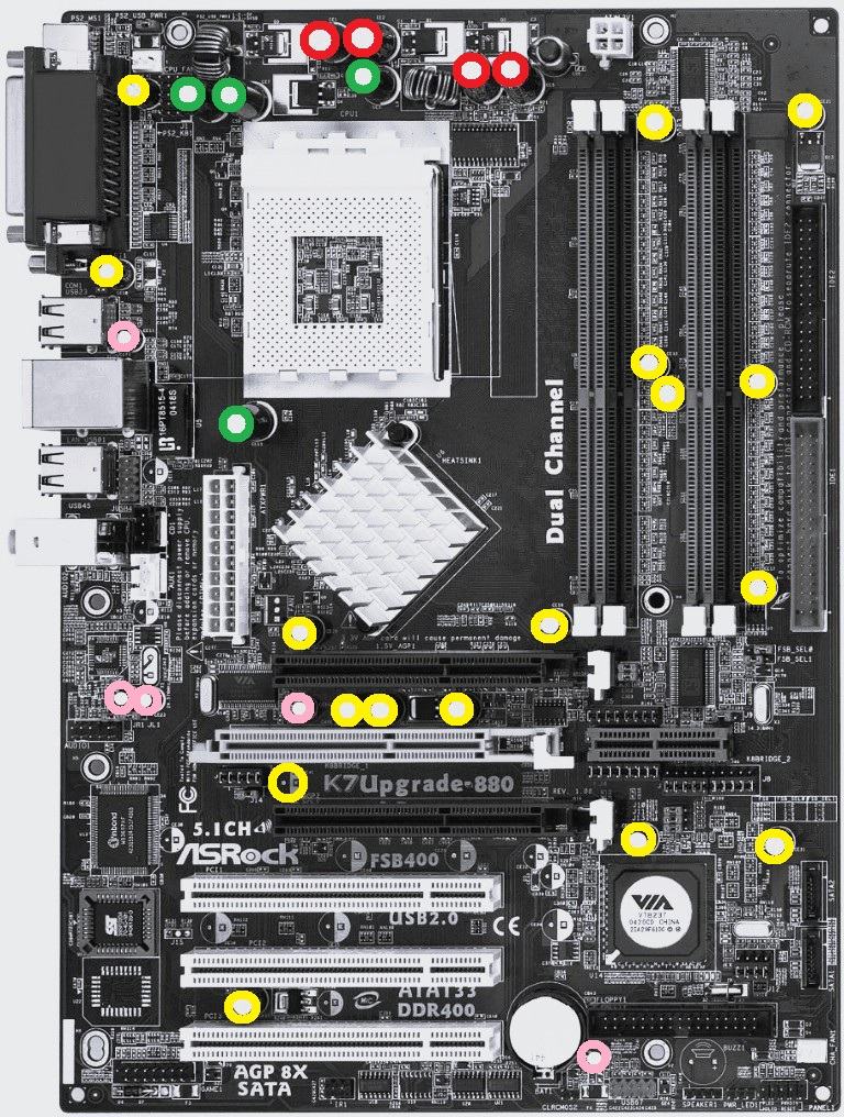

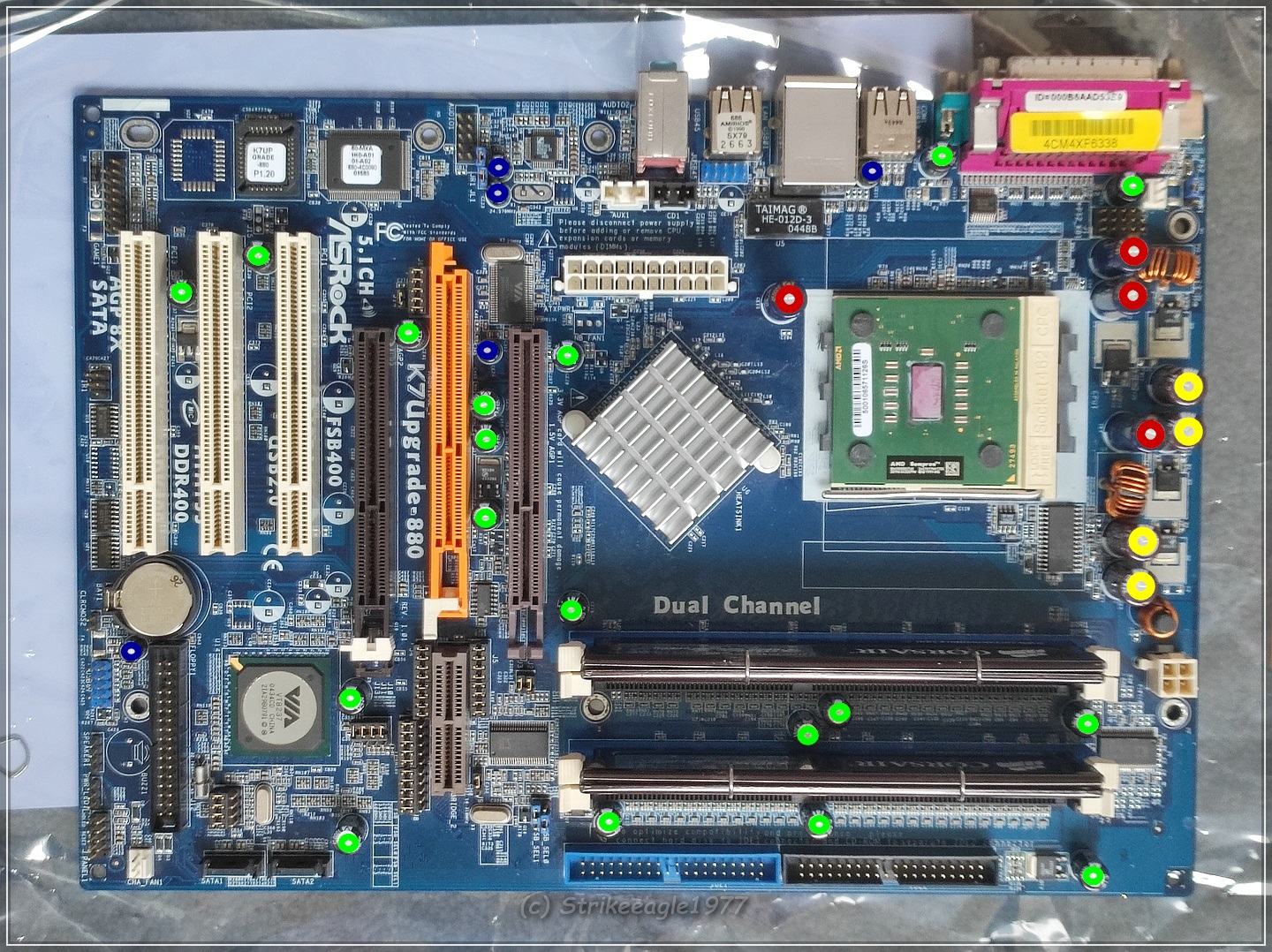

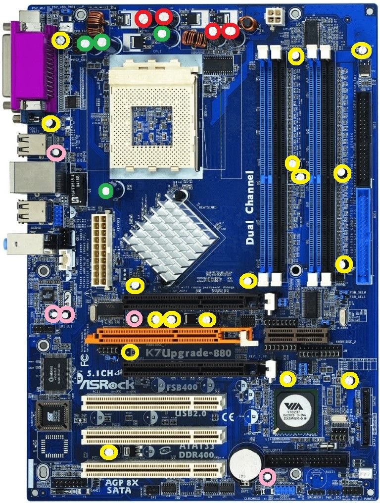

Mal noch eine sehr späte Ergänzung des Sockel A Portfolios mit einem sehr späten Chipsatz ;)

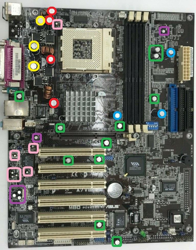

Asrock K7Upgrade-880
Position
Farbe
Menge
verbaut ab Werk
Spannung
Kapa
Leiterabstand
Durchm.
Höhe
ESR
Ripple
Ersatz
1​
Rot​
4​
OST RLX​
6,3 V​
3300µF​
5,0 mm​
10 mm​
24 mm​
KEMET A750MW228M1CAAE010​
2​
Gelb​
4​
UCC KZE​
16,0 V​
1200µF​
5,0 mm​
10 mm​
21 mm​
Panasonic EEU-FR1E122L​
3​
Grün​
18​
OST RLP
6,3 V​
1000µF​
3,5 mm​
8 mm​
12 mm​
Rubycon YXJ​
4​
Blau​
5​
Teapo SS​
16,0 V​
100µF​
2,5 mm​
6,5 mm​
12 mm​
KEMET ESS107M025AE2AA​
und Recap erfolgreich getestet.
Noch was Spätes für Sockel A!

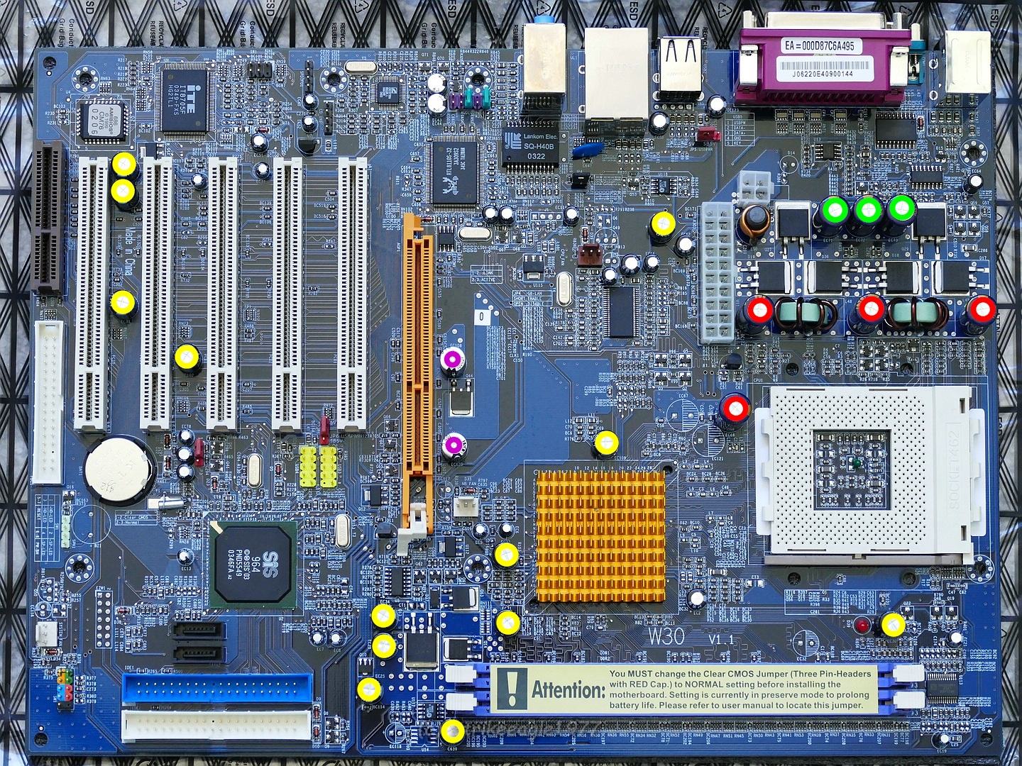

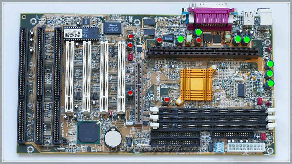

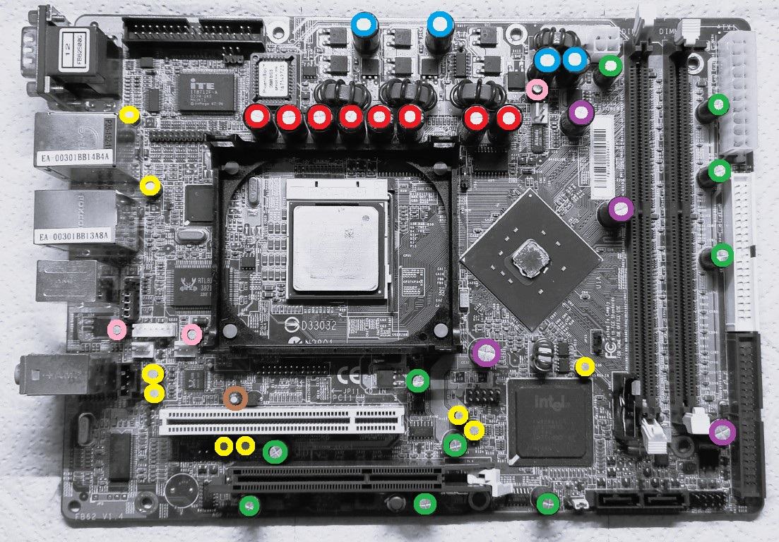

PCChips W30 Tidal Wave V1.1
Position
Farbe
Menge
verbaut ab Werk
Spannung
Kapa
Leiterabstand
Durchm.
Höhe
ESR
Ripple
Ersatz
1​
Grün​
3​
OST RLX​
16,0 V​
1500µF​
5,0 mm​
10 mm​
24 mm​
Nichicon UHW1C182MPD​
2​
Rot​
6*​
OST RLX​
6,3 V​
3300µF​
5,0 mm​
10 mm​
24 mm​
Nichicon UHW1A222MPD​
3​
Gelb​
13​
OST RLS​
6,3 V​
1000µF​
3,5 mm​
8 mm​
12 mm​
72​
760​
4​
Pink​
2​
OST RLS silber *​
10,0 V​
1000µF​
3,5 mm​
8 mm​
15 mm​
56​
995​
Rubycon 10ZLH1000MEFC8X16​

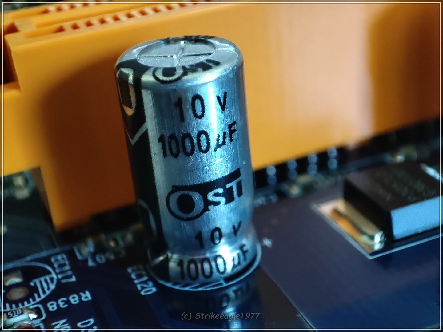

Pos2 * unbedingt die beiden leeren Stellen vor den Sockelnasen zusätzlich bestücken, um den ESR in den korrekten Bereich zu bringen
Pos4 *
Sind die ganz normalen RLS, also ESR56, 995mA.
Die gab es kurzzeitig auch mal in silber in Anlehnung an die silbernen Nichicons, technisch sind sie aber identisch.
Weitere Hinweise dazu:
Grund: für o.g. Ersetzungen:
Das ist ein absolutes Billo-Board mit 2-Phasen Design. 2-Phasen Designs sind für Polys eh schon meist etwas kritisch, besonders wenn da Kandidaten hinkommen die sehr wahrscheinlich reell mit einem einstelligen ESR daher kommen. Da ist Stress vorprogrammiert. Könnte wie wild zwitschern, extrem heiß werden oder einfach schlicht völlig instabil sein. Auf jeden Fall ist das Potential, dass das nicht gescheit läuft, sehr hoch, zumal die RLX eher sehr.... "optimistisch" :fresse: im Datenblatt angegeben sind.
Daher versuche ich bei solchen anfälligen Designs immer so weit wie möglich auf Polys zu verzichten, wenn es irgendwie machbar ist und hier ist es problemlos machbar.
Danke für den Support

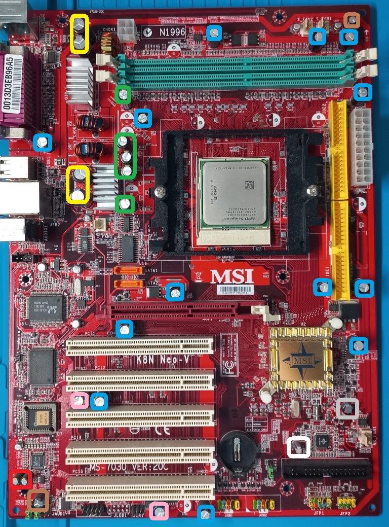

MSI K8N Neo-V
aka MS-7030 VER:20C
gelb4UCC KZE 25v 820uF10x25222150Panasonic EEU-FS1E122202180
grün5Panasonic FJ 6,3v 1500uF8x20161870Kemet A750KS158M0JAAE014144100
blau13Panasonic FJZ 6,3v 1000uF8x15281490Kyocera AVX RPF0816821M025K223200
rosa2Teapo SZ 16v 470uF8x11431036Panasonic EEU-FR1E471YB411240
braun2UCC KMG 25v 100uF6,3x11160130Kemet ESY107M025AE3AA130410
grau1Rubycon MH7 16v 100uF6,3x6GP91Kemet ESS107M025AE2AAGP120
weiß1Teapo SEK 10v 100uF5x12GP110Kemet ESC107M016AC3AAGP200
rot2Teapo SC 16v 100uF5x11370200Panasonic EEU-FR1C101300280
Auch hier hat MSI wieder alles gegeben, um möglichst gerade so Stabilität zu einem unglaublich geringen Preis anzubieten. :fresse:
Daher bitte darauf achten, dass die Ersatz-Caps mit Kapazitäten ab 820uF und aufwärts lediglich für dieses Board empfohlen sind - andere Boards solltet ihr besser nicht mit dieser Ersatz-Auswahl bestücken. Hier ging es vor allem um die Stabilität dieses "Billo"-Boards.

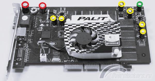

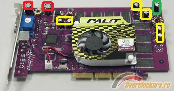

Palit Ti4200 64MB AGP8x
rot2UCC KZG 6,3v 1500uF10x12,5261540Kemet A759MS158M0JAAE013134100
gelb6Canicon 6,3v 1000uF8x12140555Rubycon 6.3YXJ1000M8X11.5130640
grün1Canicon 16v 470uF8x12135540Rubycon 16ZLJ470M8X11.5751200
Bei den Caps gibt es keinen idealen Ersatz, wenn man die Optik berücksichtigen möchte. Hier gibt es nur Kompromisse.
Die KZG kann man sowohl durch die A759 als auch Pana FR0J182 (nur hier!) ersetzen. Die A759 schimmern silbern im Build, was etwas die Farbgebung stört, die PanaFR sind dafür 16mm hoch statt ursprünglich 12mm. Beides fällt optisch sofort auf. Hier muss jeder für sich seinen Kompromiss finden.
Bei den 16v 470uF in 8mm Durchmesser gibt es keine große Auswahl - kein aktuell verfügbarer Cap ist auch nur nahezu so "lahm" wie die original verbauten. Der Ruby ZLJ ist mit ESR75 sehr straff (55% des Originals), läuft aber wunderbar und passt optisch perfekt zu den anderen Rubys. Etwas entspannter wäre hier ein Nichicon UHE1C471MPD mit ESR87 - der ist dafür 15mm hoch. Und die 15mm fallen dann sofort im Vergleich zu den Ruby YXJ auf. Also wieder ein optischer Kompromiss.

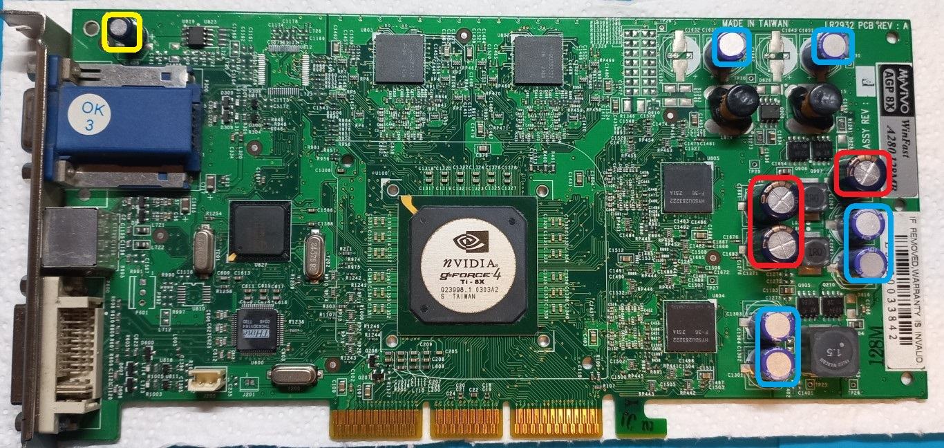

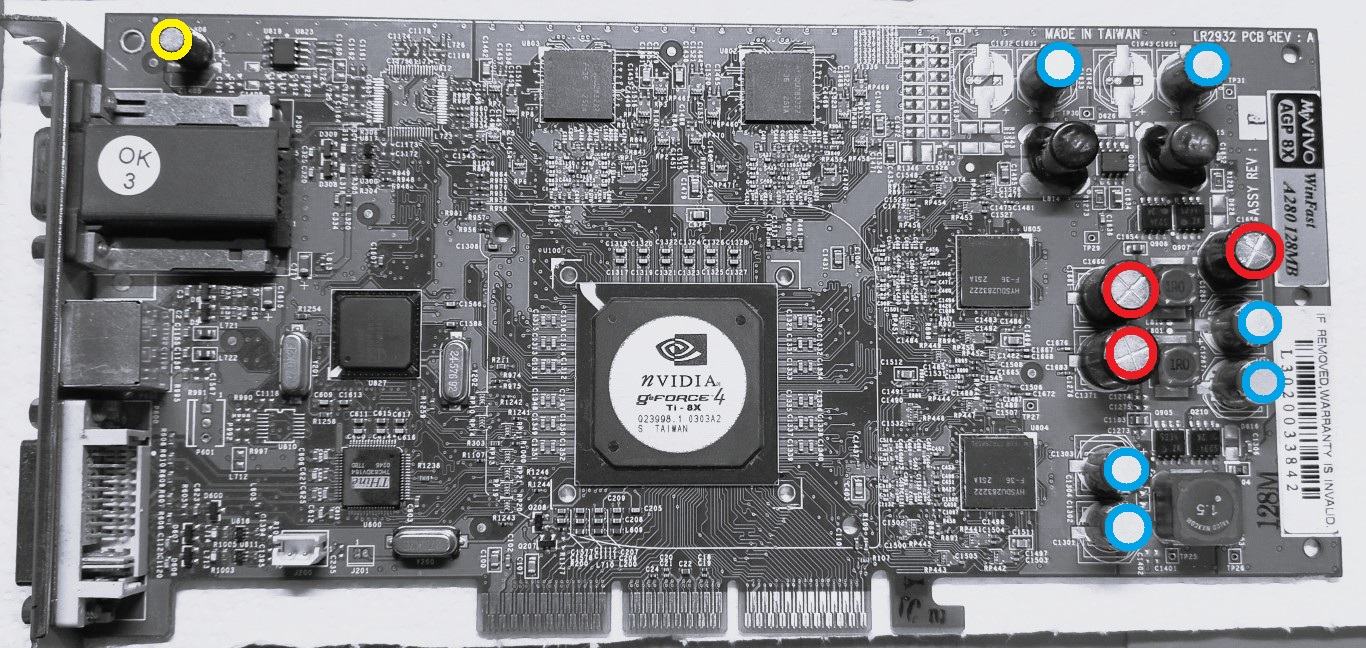

Leadtek Winfast Geforce 4 Ti4800SE
rot3GSC LE 16v 470uF10x12451020Panasonic EEU-FM1C471381290
gelb1GSC T20A 6,3v 330uF6,3x11130405Panasonic EEU-FM0J331130455
blau6Sanyo Oscon 510/48x11,5144080Panasonic 4SEP560M134520
Die Sanyo Oscon müssen idR nicht getauscht werden, das sind Polys. Nur bei Beschädigungen oder merkwürdigem Verhalten der Karte solltet ihr die tauschen.
Das Layout der Ti4400/4600 lässt auch schärfere Zusammenstellungen mit Polys zu, das sollte aber im Bastelthread erfragt werden. Ansonsten ist diese Zusammenstellung optisch und elektrisch passend.

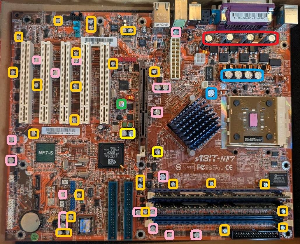

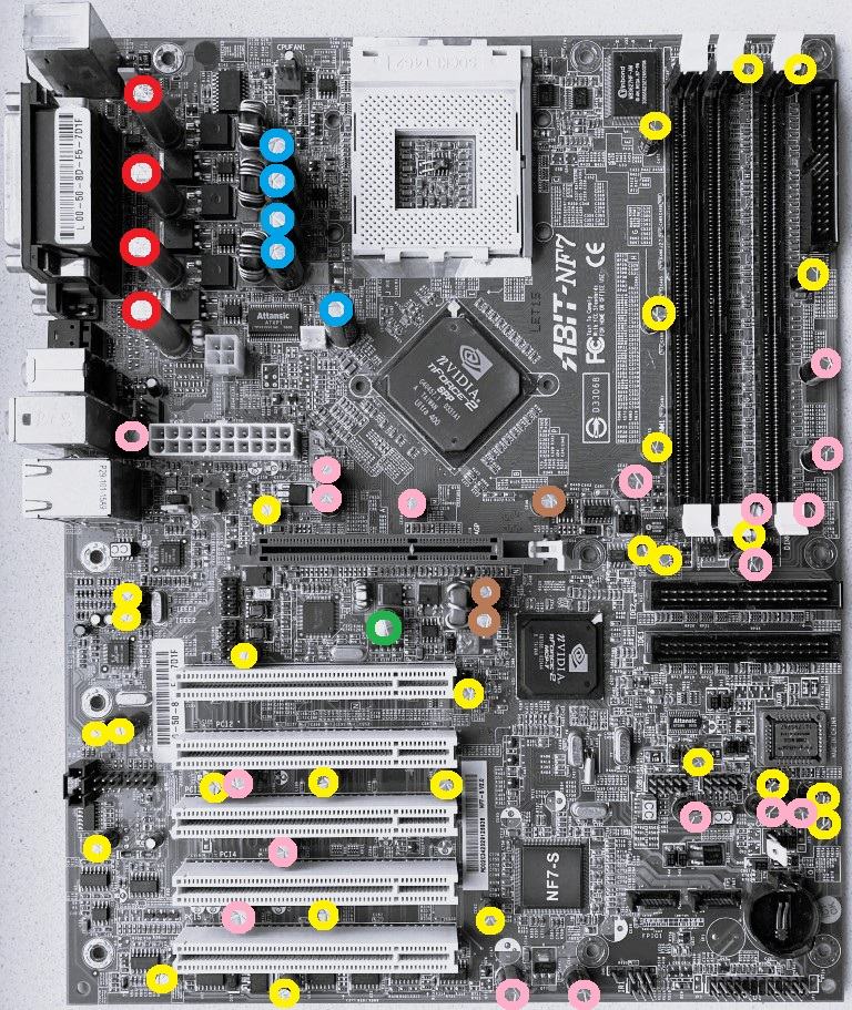

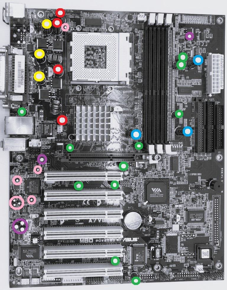

Abit NF7-S (2.0)
rot4Rubycon ZL 16v 1200uF10x23222150Kemet A750MV128M1CAAE012126100
blau5Rubycon MBZ 6,3v 3300uF10x23122800Nichicon RNL1C222MDS188100
grün1Rubycon MBZ 6,3v 1800uF10x16192000Kemet A750MW228M1CAAE010107000
braun3Rubycon MBZ 10v 1000uF8x16281490Nichicon RL80J102MDN195700
rosa17Rubycon YXG 6,3v 1000uF8x1287840Panasonic EEU-FR1A102L411240
gelb28Rubycon YXG 25v 100uF6,3x11220340Panasonic EEU-FR1E101130455
Das Abit NF7 liebt ultraflache ESR-Werte, daher die teils drastischen Abweichungen vom Original. Es sind auch andere Konfigurationen denkbar, am besten Im Bastelthread bequatschen. :)
Es gibt noch Unterschiede in den Revisionen, da stehen dann bspw. MBZ 6,3v 1000uF - die FR1A102L sind dafür auch passender Ersatz. Da der ESR dieser 10v PanaFR tiefer ist, haben wir gleich diese gesetzt.
Und bitte daran denken: diese Auswahl hier ist tlw. sehr straff im Vergleich zu den Originalen. Daher bitte nicht 1:1 auf andere Boards übertragen.

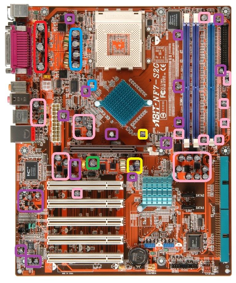

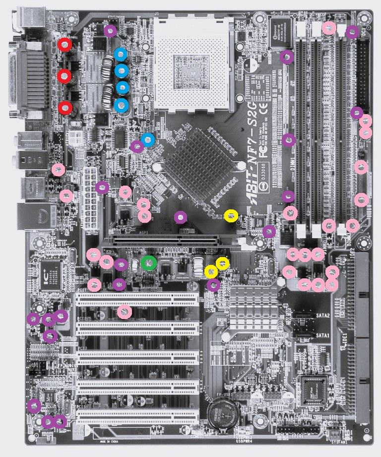

So, und hier kommt das ungewollte Kind des NF7(-S). :fresse:
Abit NF7-S2G
rot3Rubycon ZL 16v 1200uF10x23222150Nichicon UHW1C152MPD202500
blau5Rubycon MBZ 6,3v 3300uF10x23122800Kemet A759MS228M0JAAE013134500
grün1Rubycon MBZ 6,3v 1800uF10x16192000Kemet A759MS228M0JAAE013134500
gelb3Rubycon MBZ 10v 1000uF8x16281490Panasonic 6SEPC1000MD183530
rosa26Rubycon YXG 6,3v 1000uF8x1287840Nichicon UHE0J102MPD87840
lila17Rubycon YXG 25v 100uF6,3x11220340Rubycon 35YXJ100M6.3X11220400
Das pure Gegenteil des legendären NF7(-S). Möglichst lahme, zum Original passende Caps verwenden. Das Board ist die pure "Resteverwertung der SockelA-Ära". :d Hier stehen zum Glück weiterhin Rubycon YXG, die man idR stehen lassen kann und nur bei Auffälligkeiten ersetzen muss. Daher auch die zu den Originalen passenden Ersatz-Caps.
Nehmt dieses Brett nur geschenkt... ;)

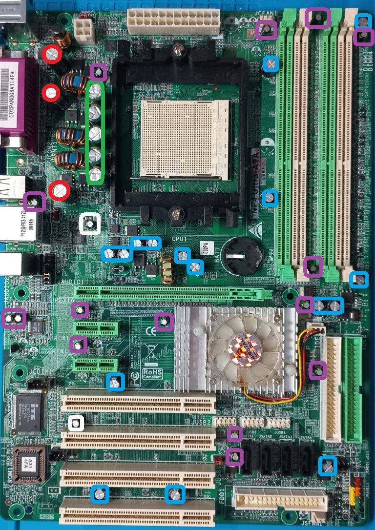

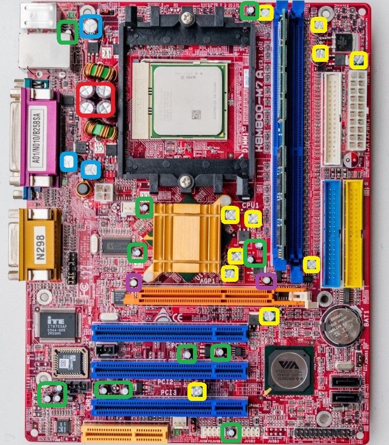

BIOSTAR K8M800-M7A
blau3UCC KZG 16v 1500uF10x20132550Kemet A750MV158M1CAAE010106100
rot4UCC KZG 6,3v 3300uF10x25122800Kemet A759MS228M0JAAE013134500
gelb11OST RLP 6,3v 1000uF8x12130555Panasonic EEU-FR0J10256950
grün14OST RLG 16v 100uF5x11GP115Kemet ESC107M016AC3AAGP200
lila2OST RLG 25v 22uF5x11GP58Kemet ESH226M035AC3AAGP65
Da das Board eine sehr "sparsame" Spannungsversorgung hat, bewegen wir uns beim Ersatz möglichst nah am Original. Bei besser ausgestatteten Boards würden man bei den KZGs normalerweise deutlich straffere Polys setzen. In dem Fall geht die Stabilität wieder einmal vor.

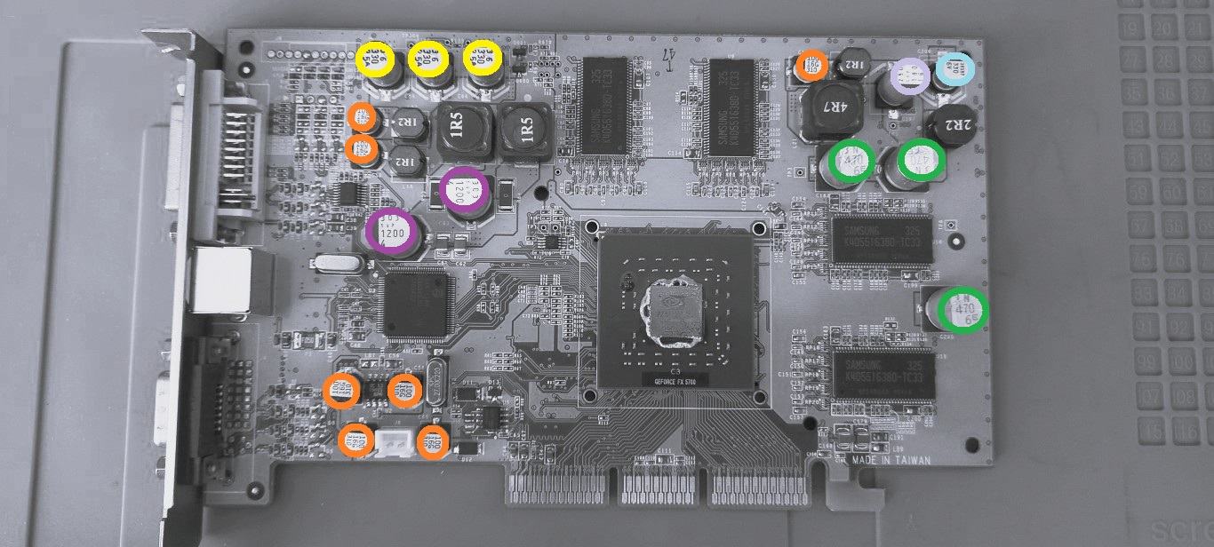

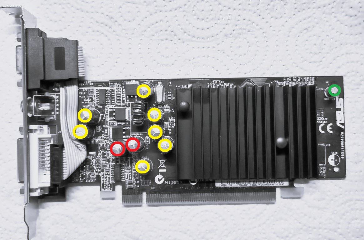

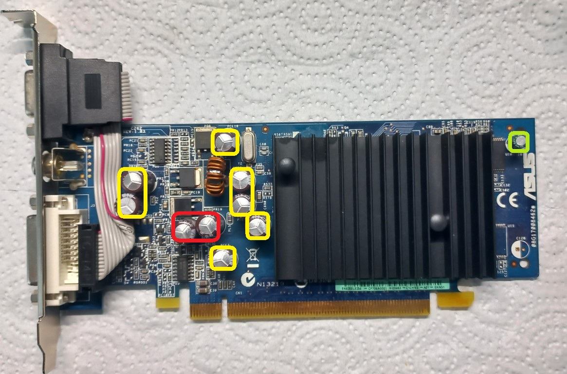

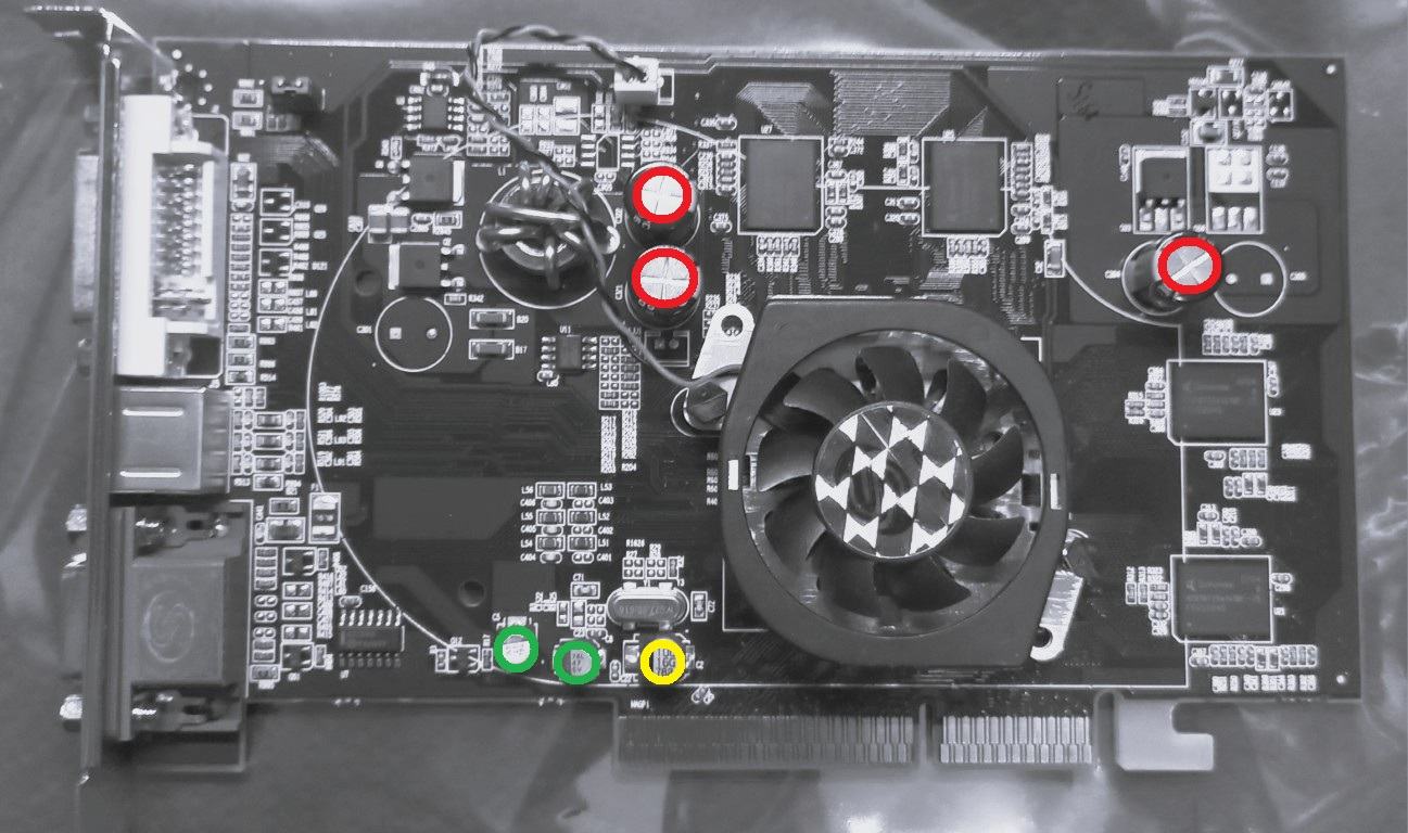

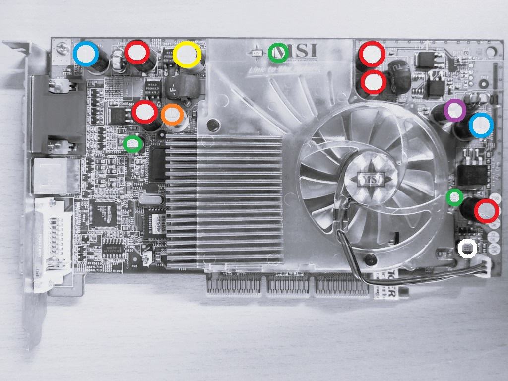

Asus EN6200LE 256MB
rot2UCC KZG 16v 470uF8x11,5361140Kemet A750KS477M1CAAE013134100
gelb7UCC KZG 6,3v 820uF8x11,5361140Kemet A750KK827M0JAAE016164100
grün1Sanyo CZ 16v 100uF5x111400150Wurth 8601603720111100228

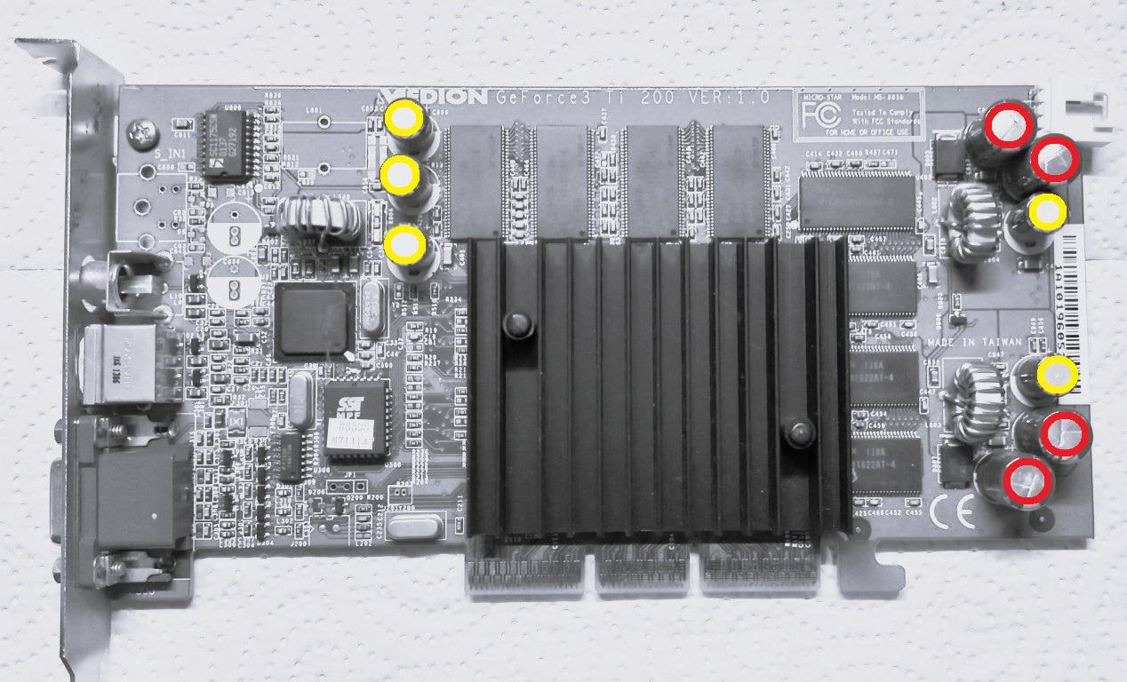

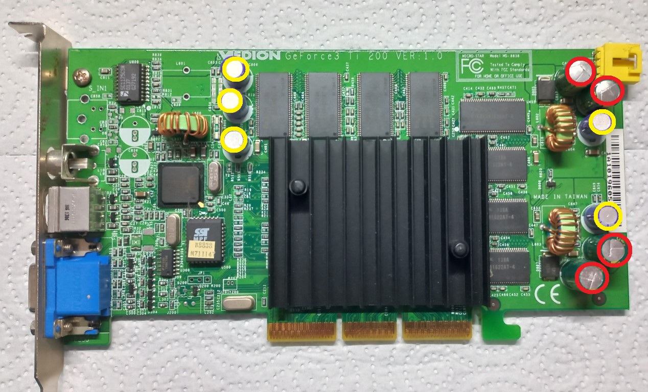

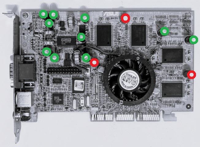

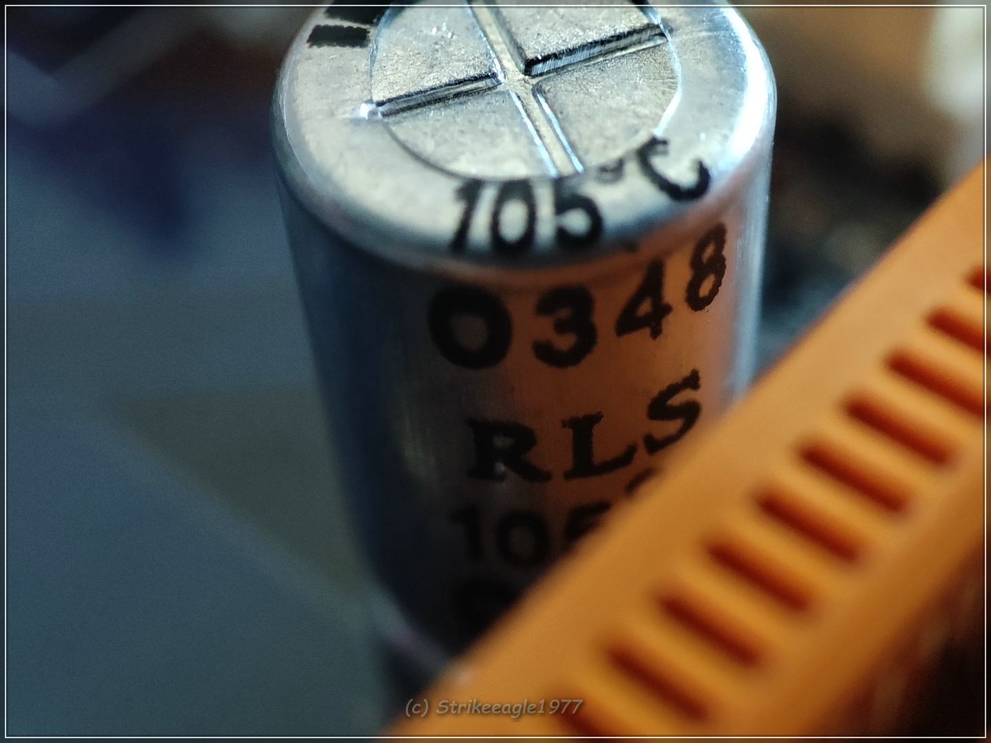

Medion (OEM) Geforce 3 Ti200
FarbeAnzahlAufschriftdxh in mmESR in mOhmRipple in mAErsatzESR in mOhmRipple in mABesonderheiten
rot4Sanyo WX 16v 470uF10x12,5531030Kemet ESY477M016AH1AA531030oder Panasonic EEU-FR1E471 41mOhm/1290mA
gelb5Sanyo OS-CON 510/4 (SP-Serie 4v/560uF)8x11,5144080Panasonic 4SEP560M134520
In Anlehnung an @Strikeeagle1977 's Eintrag hier ein paar Seiten vorher:
hatten wir vor kurzem eine Diskussion um die Ausstattung der Medion Ti200:
Daher hier der Beitrag mit den vollständigen Daten, da mir nun eine solche Ti200 vorliegt. Es gibt aber weitere Ti200 mit unterschiedlicher (!) Ausstattung und anderer Cap-Anzahl (bspw. 4x OS-CON & 3x Rubycon), so dass man in so einem Fall noch'mal individuell im Bastelthread drüben nachfragen sollte. :)

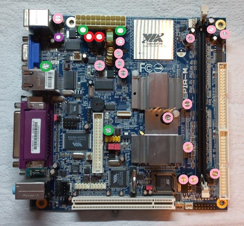

Via Epia ME6000G
rot2UCC KZG 10v 1500uF8x20211870Chemi-Con APSG160ELL152MH20S87500
grün4Nichicon HM 10v 1000uF8x15281490Kemet A755KS827M1AAAE014144820
rosa15Nichicon HM 6,3v 1000uF8x13281490Kemet A750KK108M0JAAE015154100
lila2Evercon E79A 10v 330uF6,3x11130475Rubycon 10ZLH330MEFC6.3X1194540
himmelblau3Evercon LA OEM "E77A" 25v 22uF5x8200235Rubycon 35ZLG33MEFC5X11150480
orange2Evercon LB "E79B" 16v 100uF5x11GP120Rubycon 25PX100MEFC5X11GP130
braun1Evercon LE OEM "E78A" 16v 47uF5x8300200Panasonic EEU-FM1E470B300280
blau2Evercon LA OEM "E77A" 16v 33uF5x8300195Panasonic EEU-FM1V330300280
gelb7Evercon LM "E70A" 16v 10uF4x8GP34Panasonic EEA-GA1E100BGP33
Aufgrund der Größen der Ursprungs-Caps musste beim Ersatz wieder etwas auf "Lücke" gesetzt und die Toleranzgrenze ausgeschöpft werden. Daher bitte nicht diese Ersatzempfehlungen für andere Plattformen anwenden.
AsRock K7Upgrade-880
Ich habe in Anlehnung an @Strikeeagle1977 's Eintrag weiter oben selbst ein K7Upgrade vor mir liegen und hätte hier eine alternative Konfiguration mit den noch fehlenden Werten für ESR und Ripple. :)
rot4UCC KZE 16v 1200uF10x20222150Kemet A750MW128M1EAAE014145910
grün4OST RLX 6,3v 3300uF10x25142780Kemet A750MW228M1CAAE010107000
gelb17OST RLP 6,3v 1000uF8x12130555Panasonic EEU-FR0J10256950
rosa5Teapo SS 16v 100uF6x7GP110Kemet ESS107M025AE2AAGP120
Bitte achtet auf eure Revision - je nach Revision können manche Caps vertauscht oder bspw. von den gelben RLP einer mehr oder weniger auf dem Brett stehen. Am besten vorher bei euch nachzählen.
Asus A7V8X "Black Edition" (4MBO OEM)
rot4Nichicon HM 6,3v 3300uF10x25122800Kemet A750MW228M1CAAE010107000
gelb3Rubycon ZL 6,3v 1500uF10x20231820Panasonic EEU-FR1C152202180
blau3Rubycon YXG 6,3v 1500uF10x20461400Nichicon UHE0J152MPD461400
grün11Rubycon YXG 6,3v 1000uF8x1292820Panasonic EEU-FR0J10256950
lila5OST RMH 16v 100uF6,3x7GP95Kemet ESS107M025AE2AAGP120
rosa7G-Luxon FX 25v 10uF4x5GP20Kemet ESS106M025AB2AAGP33
Diese OEM-Variante des A7V8X gefällt mir durch das schöne "Schwarz" optisch deutlich besser als das "braune" original. Und die Cap-Auswahl ist gar nicht übel im Vergleich zur sonstigen OEM-Ware. Asus hat halbwegs entspannte Ware auf das Board gesetzt, so dass wir theoretisch viele weitere Cap-Konfigurationen als Ersatz zur Auswahl haben.
Laut Einträgen in diversen Foren kann man den 2Mbit-BIOS-Chip durch einen 4MBit-BIOS-Chip (SST49LF020 vs. SST49LF040) ersetzen und dadurch das originale 512k-BIOS verwenden. Sobald ich das getestet habe, trage ich das hier nach.
MSI Ti4200-TD8x aka MS-8894
rot5UCC KZG 10v 1000uF10x12,5261540Kemet A750MS108M1AAAE013134500
grün3Sanyo AX 29 330 6A6,3x7,7340280Kemet EEV337M6R3A9HAA340280
blau2Sanyo AX 2D 1000 6A8x10,5170450Panasonic EEE-FK0J102GP160600
gelb1Fujitsu RE 6,3v 680uF10x12,5134840Chemi-Con APS-6R3ETD681MJC5S105500
orange1Fujitsu RE 2,5v 820uF8x11,575600Nichicon RL80E821MDNASQKX66100
lila1UCC KZG 16v 470uF8x11,5361140Kyocera AVX RPF0811471M025K222700
weiß1G-Luxon SV 47 16S I13 (OEM)5x8GP110Lelon VZL470M1CTR-0506GP240
Es gibt sicherlich Ti4200, die man erheblich einfacher recappen kann - diese hier ist mir aber irgendwie an's Herz gewachsen. :fresse:

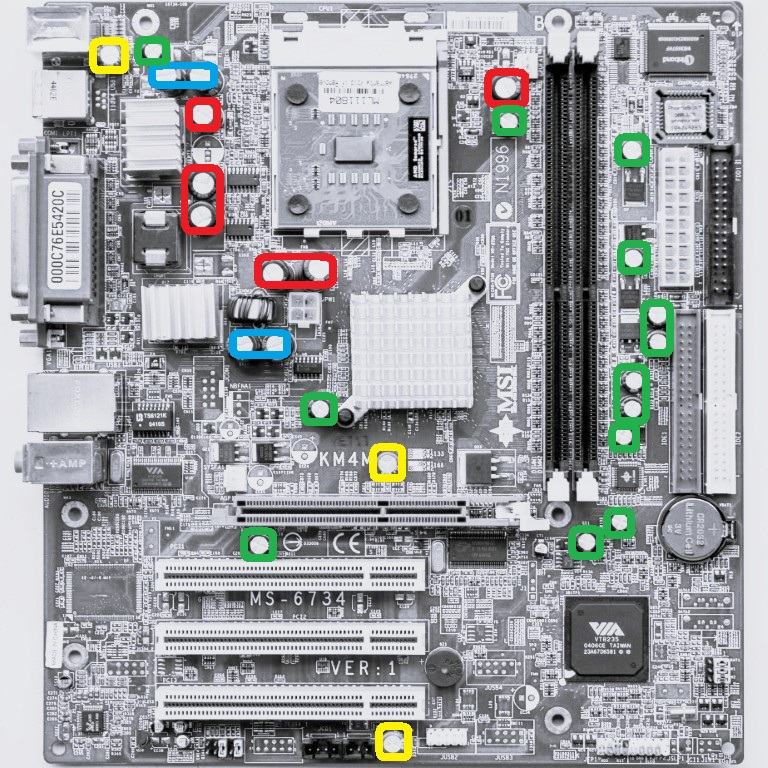

MSI KM4M V1.x aka MS-6734
rot6UCC KZG 6,3v 2200uF10x20132550Kemet A759MS228M0JAAE013134500
blau4Rubycon MBZ 16v 1500uF10x21132550Kemet A750MV128M1CAAE012126100
grün13OST RLX (OEM) 6,3v 1000uF8x14381390Rubycon 16ZLR820MEFC8X16381390
gelb3Rubycon ZL 10v 470uF8x11,572760Nichicon UHD1A471MPD72760
Auch hier wieder typisch für MSI: absolute Sparflame im Werk erfordert über zwanzig Jahre später das Ausschöpfen der Toleranzgrenzen bei den OEM-MSI-OST RLX. Daher bitte nur hier die Ruby ZLR als Ersatz für die RLX einsetzen.
Sapphire Radeon 9600 Pro
rot3Nichicon HC 10v 470uF10x12,5301230Rubycon 16ZLG470MEFC10X12.5271430
gelb1G-Luxon GV 100 16G 7826x6GP71Panasonic EEE-HA1V101XPGP84
grün2X-Con RHL 74L 47 6V5x5,7GP70Panasonic EEE-FK1E560SRGP160
Asus V7700 / 32M
grün10Rubycon YXG 6,3v 1000uF8x1292820Panasonic EEU-FR0J10256950
rot3Sanyo Oscon 510/4 (SP-Serie 4v/560uF)8x11144080Panasonic 4SEP560M134520
Eine recht weit verbreitete Geforce 2 GTS. Die YXG sind hier in der 8x12-Version mit etwas schlechteren Werten und auch kürzerer Haltbarkeit vertreten.
ne ne ne, so viele Boards und kein
Asus P3B-F rev1.04 1x ISA
PositionFarbeMengeverbaut ab WerkSpannungKapaLeiterabstandDurchm.HöheESRRippleErsatz
1Rot7Sanyo AX6,3 V1500µF5,0 mm10 mm20 mm441250Pana FS
2Gelb3Sanyo AX6,3 V1200µF5,0 mm10 mm16 mm621050Pana FS
3Grün1Rubycon YXG6,3 V1000µF3,5 mm8 mm20 mm601020Rubycon ZLJhttps://mou.sr/3X8tBdP
4Blau5Rubycon YXG6,3 V1000µF3,5 mm8 mm12 mm92780Nichicon UHEhttps://mou.sr/3I7uLSy
5Pink3UCC LXZ6,3 V1000µF3,5 mm8 mm12 mm96710Nichicon UHEhttps://mou.sr/3I7uLSy
6ohne2Stone MR16,0 V100µF2,5 mm6,3 mm8 mm??Kemet ESShttps://mou.sr/3Lr9NQf
Wo wir gerade mit BX Boards so schön zusammen stehen
DFI P2XBL Rev.D2
PositionFarbeMengeverbaut ab WerkSpannungKapaLeiterabstandDurchm.HöheErsatz
1Grün7TAYEH LE6,3 V1200µF5,0 mm10 mm15 mmKEMET/ESY128M6R3AH8AA
2Rot6TEAPO SC 08/996,3 V1000µF3,5 mm8 mm15 mmPANA/FR0J102
und Sockel 7 finde ich auch etwas schwach aufgestellt:
MSI MS-5163 V1.3 P54C TR8
sehr easy, einfach nur 5 Elkos
UCC KMG 6,3V 1000µF 8x12mm 3,5mm Lochabstand
Ersatz:
Panasonic NHG Serie, 6,3V 1000µF
Vielen Dank @WMDK
und Recap erledigt. Rennt wie am ersten Tag. Speedsys und Memtest 4.0 bestätigen den Erfolg.
und das noch nicht überführte Super Sockel 7

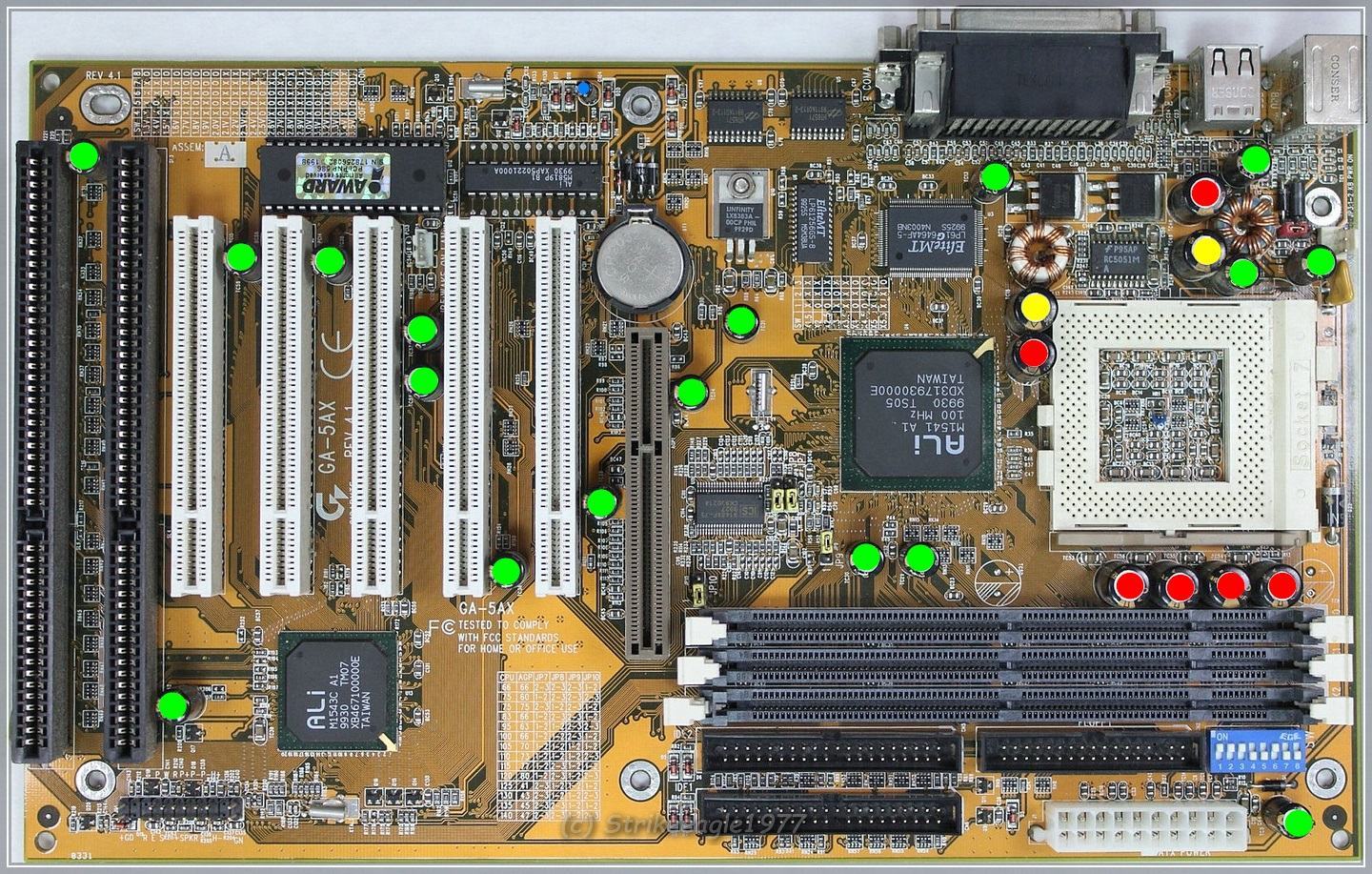

Gigabyte GA-5AX Rev 4.1
1Rot6CHOYA RX25,0 V330µF5,0 mm10 mm15 mmPana/EEU-FR1E471
2Gelb2Pana FR (vermutlich schon ersetzt)25,0 V470µF5,0 mm10 mm10 mmPana/EEU-FR1E122
3Grün17CHOYA RX25,0 V330µF3,5 mm8 mm15 mmPana/EEU-FR1E331
4Blau1GSC (Serie unbekannt - in Klärung)16,0 V22µF2,0 mm4 mm8 mmstehen lassen - FC Cap
Alle Ersetzungen von @WMDK
Danke Dir
Shuttle FB62
(aus Shuttle XPC SB62 G2)
rot8OST RLS 10v 3300uF10x25222150Panasonic EEU-FS1A272L182470
blau4OST RLX 16v 1500uF10x20202780Kemet A750MV158M1CAAE010106100
lila4OST RLX 10v 1500uF10x16221800Rubycon 16ZLH1500MEFC10X20201960
grün10OST RLP 10v 1000uF8x14110730Panasonic EEU-FK1A821L62860
gelb9G-Luxon FX 16v 100uF6,3x6GP85Kemet ESS107M025AE2AAGP120
rosa3G-Luxon SM 16v 68uF5x11GP100Wurth 860020372005GP105
braun1G-Luxon SX 25v 10uF4x7GP35Panasonic EEA-GA1E100BGP33
Ist vom Prinzip her keine Neuerfindung, sondern ein "Remake", da Shuttle seine Boards der damaligen Zeit beinahe identisch oder sehr ähnlich aufgestellt hat. Daher auch hier wieder der Hinweis: die Ersatztypen sind hier tlw. als Kompromiss ausgeführt, um die Spezifikationen der Shuttle-Plattform zu treffen. Daher bitte nicht ungeprüft auf andere Plattformen übertragen!
Pixelview Geforce FX5700
FarbeAnzahlAufschriftAbmaße dxh in mmESR in mOhmRipple in mAErsatzESR in mOhmRipple in mA
lila2Sanyo OSCON 4SVP1200M "303 SVP 1200 4"10x12,8125440Panasonic 4SVP1200M125440
gelb3Sanyo AX 36 330 25A8x10,8170450Nichicon UCD1E331MNL1GS160600
orange7Yageo GV 100 16G 3106x5,8GP70Panasonic EEE-HAC101WAPGP70
grün3Sanyo EX 3 N 470 6E10x11,2252090Nichicon GYC1C471MCQ1GS203400
lavendel1Sanyo OSCON 16SVP180M "250 SVP 180 16"8x12203640Panasonic 16SVP180M203640
himmelblau1Samwha SC 16137 330 6V6,2x9GP188Nichicon UUR0J331MCL6GSGP188
Viele SMDs sind EOL, kann also passieren, dass die Verfügbarkeit immer schlechter wird. Dann am besten im Bastelthread nachfragen, falls man ähnlichen Ersatz sucht.
Gigabyte GA-K8VM800M
rot3Rubycon MBZ 6,3v 3300uF10x23122800Kemet A750MW228M1CAAE010107000
grün3Nichicon HM 16v 1500uF10x20132550Kemet A750MW128M1EAAE014145910
blau12Nichicon HM 6,3v 1000uF8x12,5341095Rubycon 6.3ZLG820MEFC8X16281250
gelb6Teapo SS 10v 100uF5x8GP85Rubycon 25PX100MEFC5X11GP135
Die Polys in der 12v-Rail sind von der Kapazität her etwas geringer und beim ESR etwas entspannter, da bei dem Brett wieder etwas auf Sparflamme gefahren wurde. Und der Ersatz der 6,3/1000uF-Caps präsentiert auch eine geringere Kapazität (innerhalb der Toleranz), um die Specs halbwegs passend zu treffen. Daher die Ersatztypen bitte nur auf dieser Plattform verwenden und nicht als Universallösung annehmen!
@Tzk ... sorry, da kommt noch mehr... :fresse2:
