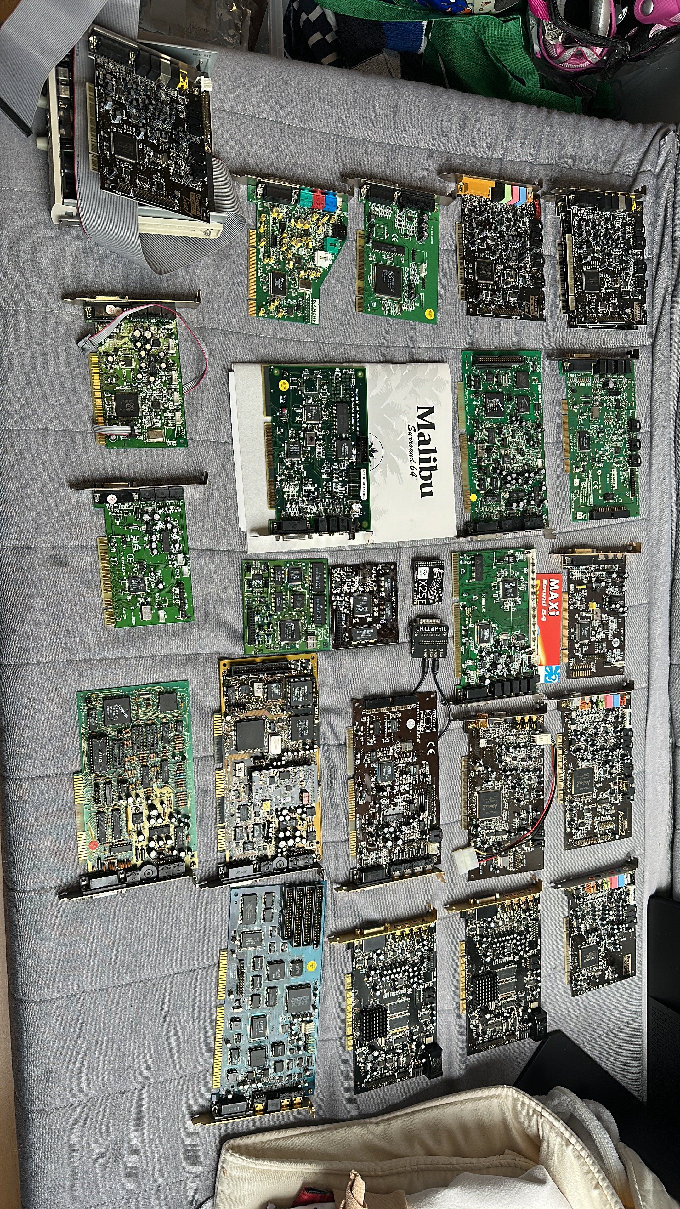

Hab heute mal ne Inventur meiner nicht verbauten Soundkarten gemacht:

Zum Glück fehlt da die "Müllkarte", die ich früher in meinem 386er hatte... Pro Audio Spektrum, die lief auf IRQ 330 und nur eine handvoll DOS Spiele supportete das *sfz*

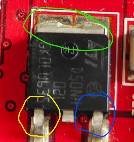

Guten Morgen zusammen,
wie kann ich die VCore am Mosfet richtig messen?
Hintergrund ist, die Differenz zwischen eingestelltem BIOS-Wert und Auslesetool unter Windows. Hier hätte ich gerne Gewissheit.
Habe gerade kein Schrottboard zur Hand. Meine guten will ich nicht riskieren und auch keinen Stromschlag ;]
Wo muss ich die Multimeterspitzen dran halten, grün, gelb, blau und gilt das dann für alle Retro-Boards mit solchen Mosfets?
Ist es egal welchen Mosfet ich links am CPU Sockel nehme?
Wenn ich mit der Messspitze abrutsche und etwas kurzschließe kann es das Board zerstören, richtig? :fresse:
Probier es aus. :fresse:
Ne im ernst, anhand deines Bildes kann man es nicht genauer erklären. IdR besteht die CPU-SpaWa-Sektion aus High-Side und Low-Side. Bei High-Side findest du die Vcore an Blau und an Low-Side an Grün. Am sichersten bist du, wenn du Boardrückseitig an den Lötpunkten der Spulen misst.
Aber auch nur, wenn du als Messspitze einen fetten Meißel nutzt. :haha:
Wenn du dagegen sowas wie eine Nadel hast, passiert meist gar nichts, da du beim Abrutschen ja schon den einen leitenden Punkt meistens vorher verlassen hast.
Klaro - schau mal ob das so passt.

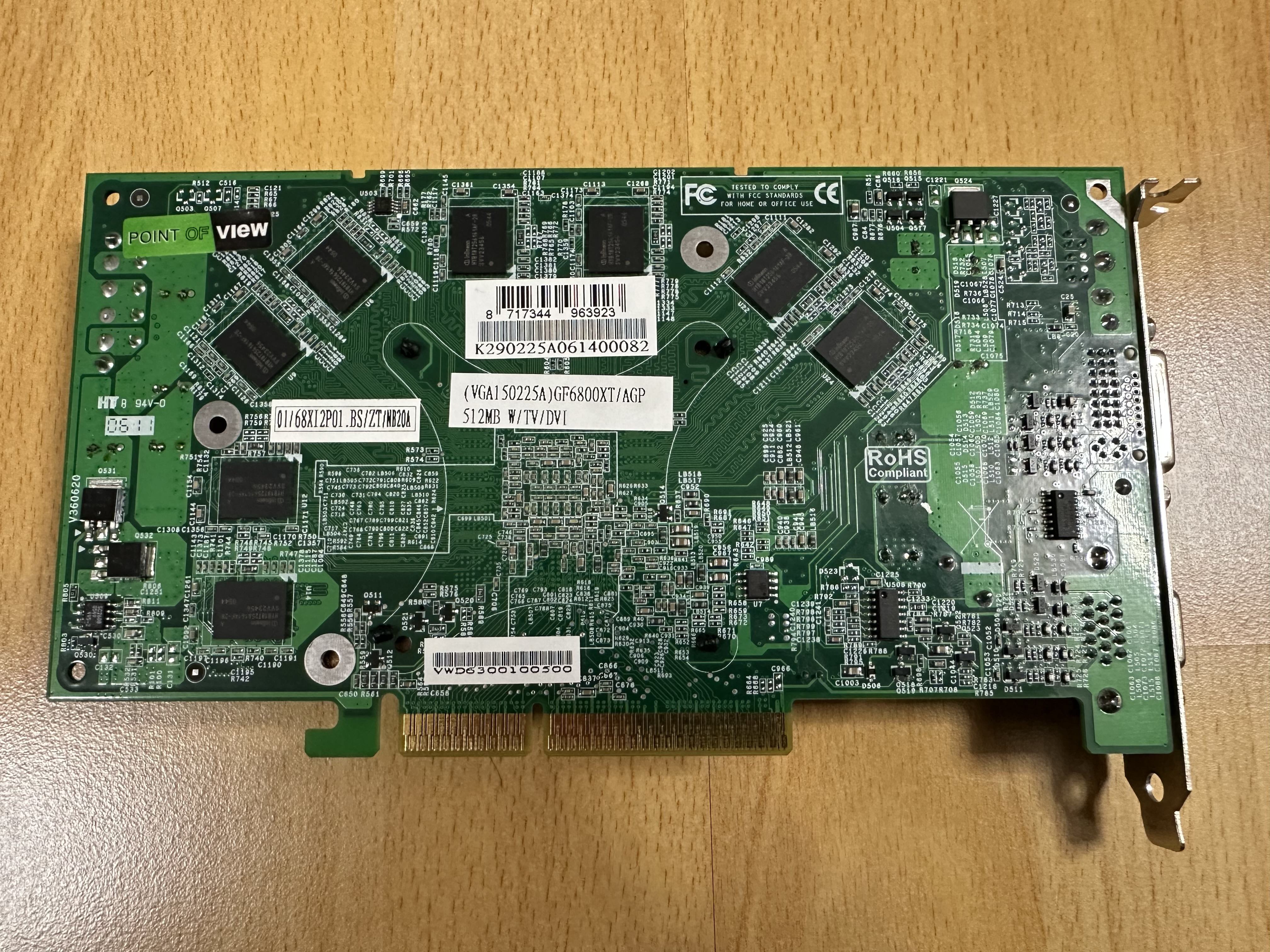

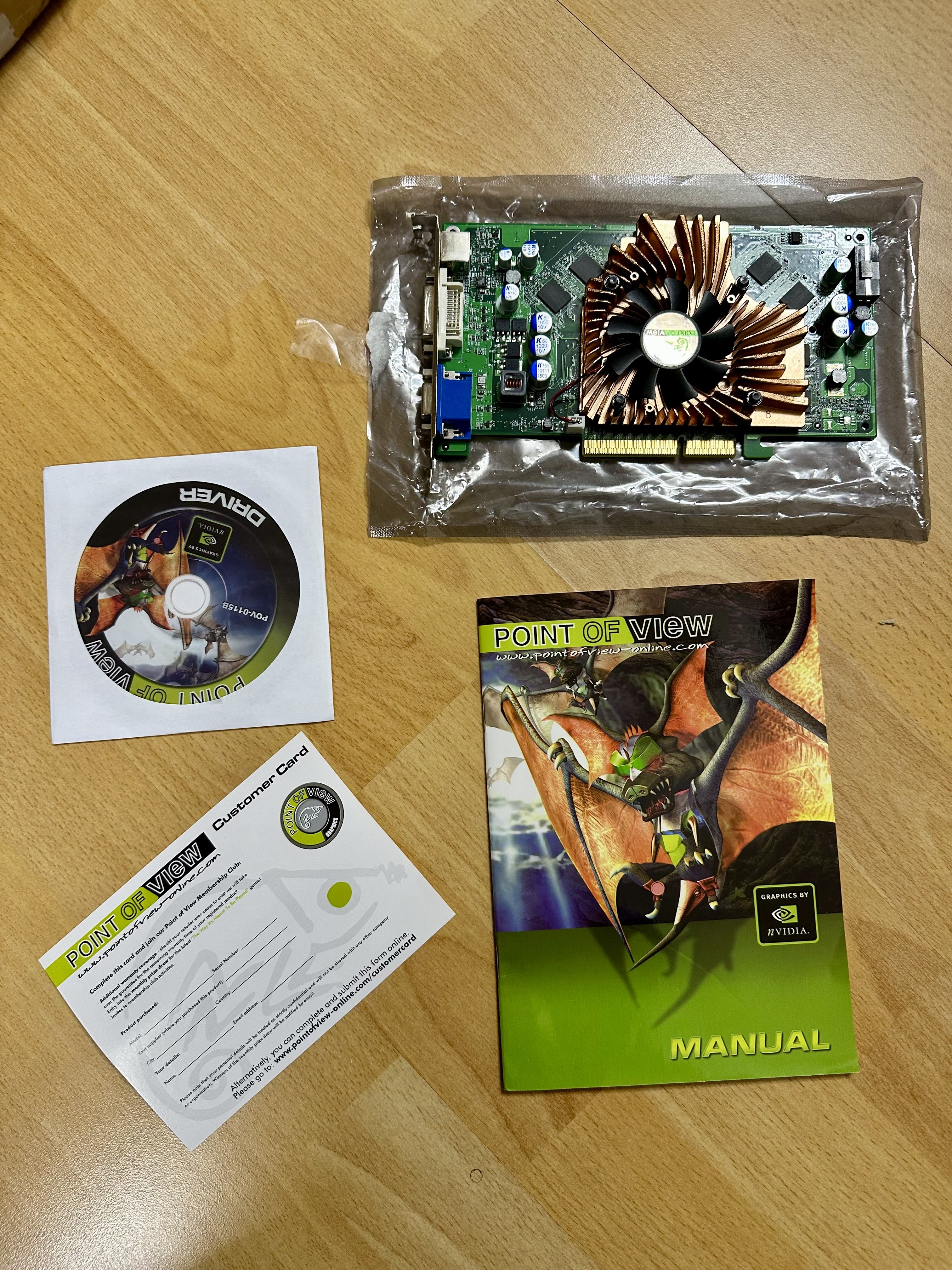

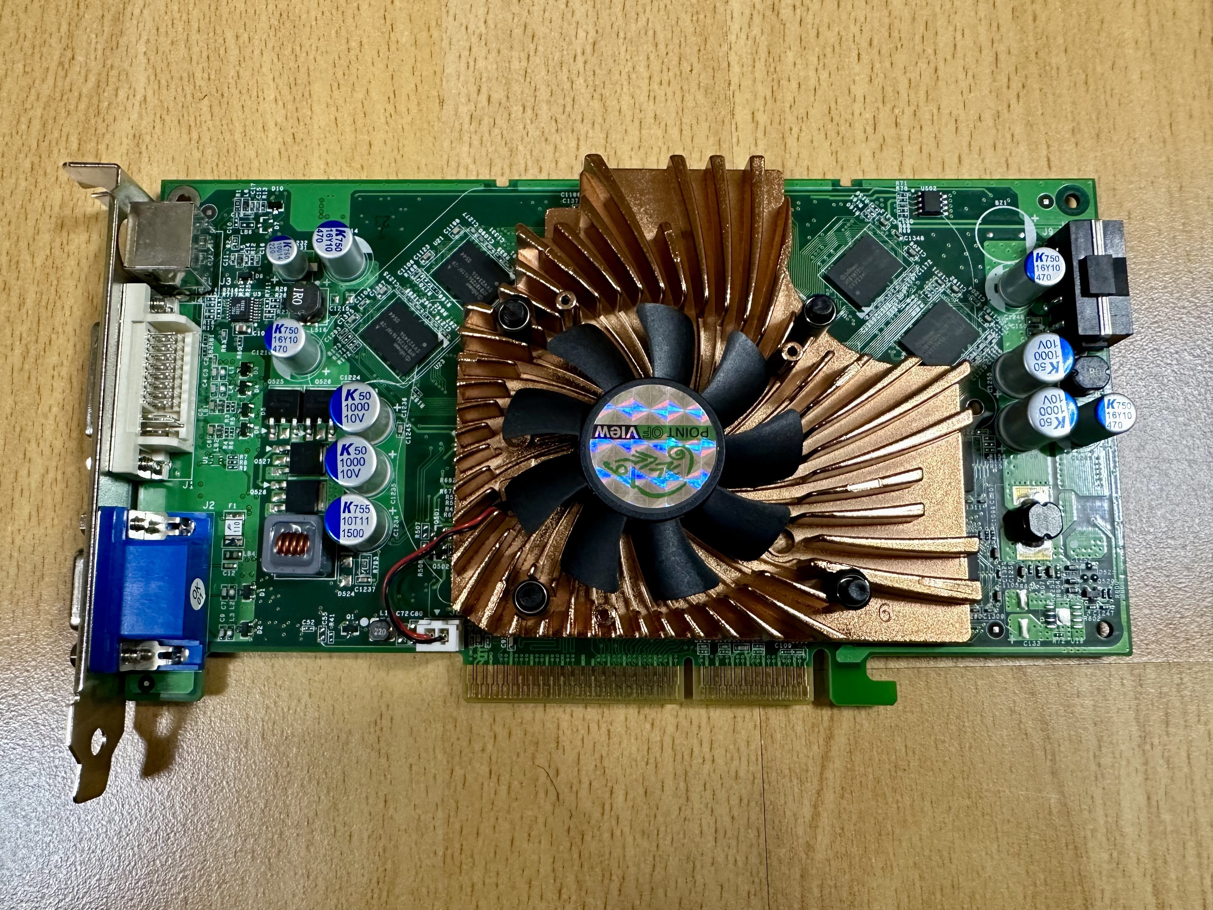

Komisch im Internet sieht die Karte anders aus.
Vielen Dank! 🥰
Als ich die Karte bei kleinanzeigen gesehen habe, habe ich weitere Informationen gesucht und bin, wie du, zum gleichen Ergebnis gekommen.
So oder so: Diese Karte ist eine Rarität!
Sind zwei verschiedene Karten, alleine die position der Elkos, hier polys ist ne andere, aber immerhin schon recap gemacht.
Stimmen denn die Technischen Werte überein?
nicht, dass es noch ne Sparversion mit 512MB und lahmem RAM gab ...
Ich hoffe, dass sie läuft und GPU-Z Auskunft geben kann.
Ich messe die Vcore gerne an der sekundären Spule (CPU seitig) und einem Massepunkt. Normalerweise habe ich nochmal einen Spannungsabfall über die Spule, das kann natürlich auch in der höheren Restwelligkeit vor der Spule begründet liegen.
