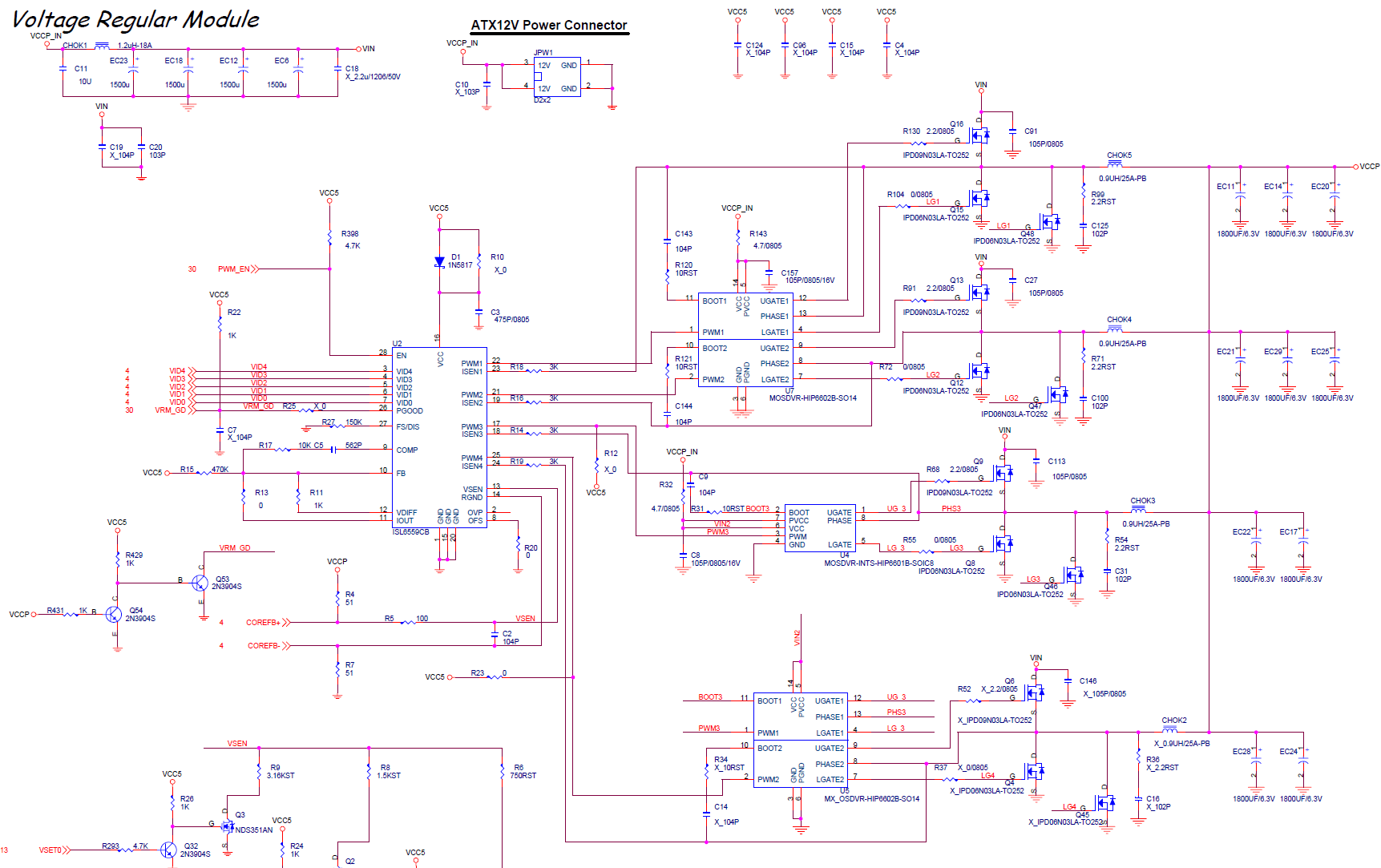

Ich bin am überlegen, ob ich die vierte Phase im VRM noch nachrüsten soll. Die Frage ist, ob ich U5 dafür bestücken muss. Ansonsten sind alle Lötstellen ziemlich selbsterklärend. Man müsste halt den großen ISL Controller umkonfigurieren.
Wenn das Board fertig recapped ist, und ich mich um mein MSI K8N mit NF4 gekümmert habe, mache ich mal ne Foto Session. Diese tiefschwarzen PCBs gefallen mir echt gut. Ein K7N2 Delta2 Platinum würde dann noch fehlen. :d An diesem NF3 müsste sich bei den IDE und Onboard USB Anschlüssen in Sachen Farbe auch noch was optimieren lassen. :)
100%ig. U4 weg, dafür muss ein doppelter bei U5 rein. Sollte analog zu dem MSI 865PE board sein. Siehe Post #624.
Dem Controller links muss man dann auch noch sagen, dass er auf 4 Phasen schalten soll.
Wenn du brauchst, ich hätte eine schematics zu dem board.
Bei dem MSI muss ich auch noch die vierte Phase anlöten.
