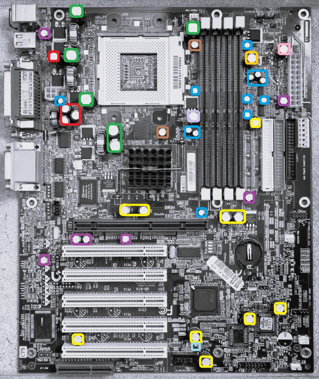

Gigabyte GA-8TX
supported by @WMDK ;)
FarbeAnzahlAufschriftdxh in mmESR in mOhmRipple in mAErsatzESR in mOhmRipple in mA
rot4Choyo XR 25v 1500uF10x25491750Rubycon 25RXL1600MEFC10X25471810
grün6GSC LE 6,3v 3300uF10x25172250Nichicon UHW0J332MPD172900
gelb10G-Luxon LD 25v 330uF10x15581055Nichicon UHW1V331MPD481700
blau12Choyo MR 16v 100uF6,3x8GP85Kemet ESH107M035AE3AAGP170
lila7GSC 16v 220uF8x9160505Nichicon UHE1E221MPD130640
braun2Panasonic FJ 6,3v 1000uF8x11,5301140Rubycon 6.3ZLG820MEFC8X16281250
rosa1Choyo XR 16v 470uF10x12,5751060Rubycon 35YXJ470M10X16621210
orange1GSC RE 6,3v 1200uF10x16401090Rubycon 6.3ZLH1200MEFC10X12.5391330
flieder1Choyo XR 6,3v 1200uF10x12,562990Rubycon 6.3ZLJ1200M10X12.5531330
hellblau1Choyo MR 16v 22uF4x8GP30Panasonic EEU-EB1H220SGP39
Gigabyte hat damals mal wieder die Creme-de-la-Creme der Grabbelkiste eingesetzt. Die Platine ist deswegen sehr moderat/entspannt "eingestellt", also bitte keine Polymere setzen.
Aktuell sind die Rubycon 25RXL1600MEFC10X25 (rot) bei Mouser nicht zu bekommen, weil neu im Sortiment. Die passen für diese Plattform wie Ar*** auf Eimer. Als Alternativen gibt es den Panasonic EEU-FC1C152L (ESR35, 1815mA), der allerdings 30mm (!) hoch ist. Als weitere Alternative kommt der Chemi-Con EKYB160ELL182MJ25S (ESR31, 1910mA) in Betracht, der allerdings einen braun-rötlichen Sleeve hat.
Als Ersatz für den 16v 22uF-Kandidaten in 4mm Diameter habe ich einen Panasonic mit 5mm Diameter ausgewählt, da aktuell in 4mm keine verfügbar sind. Die 5mm passen problemlos, ihr müsst nur etwas auf die Beinchen aufpassen.

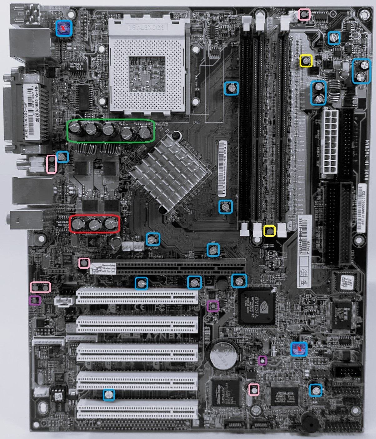

Gigabyte GA-7NF-RZ
rot3OST RLX 16v 1500uF10x20202780Nichicon UHW1C182MPD172900
grün4 (5!!!)Rubycon MBZ 6,3v 3300uF10x23122800Nichicon UHW0J332MPD172900
blau14Rubycon MBZ 6,3v 1000uF8x12301360Rubycon 6.3AX1000MEFC8X16272010
gelb6Teapo SS 10v 100uF6x7GP100Kemet ESH107M035AE3AAGP170
Diese Platine gehört mal wieder zur nForce2-Resteverwertung. Der Recap ist schön einfach, weil nicht so viel zu tun und auch nur -4- verschiedene Cap-Typen benötigt werden.
Dafür ist die Platine wieder mächtig auf Kante genäht. Nur -2- Phasen Spannungsversorgung. Gigabyte wusste das und hat trotzdem den Rotstift angesetzt. Auf der Platine stehen nur 4x MBZ 6,3/3300, obwohl 5x Cap-Plätze vorhanden sind.
Wir verhelfen der Platine daher zu ihrer ursprünglichen, entspannten Bestückung. Bitte denkt gar nicht erst an die straffen Polymere. ;)

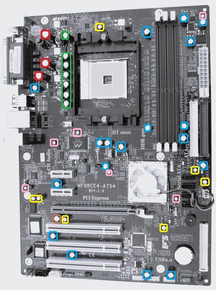

AsRock K8NF4G-SATA2
rot3UCC KZE 16v 1200uF10x25222150Kemet A750MW128M1EAAE014145910
grün6UCC KZG 6,3v 3300uF10x25122800Kemet A750MW228M1CAAE010107000
braun2UCC KZE 6,3v 1500uF10x20231820Panasonic EEU-FR1C152202180
blau19Ltec LZP 6,3v 1000uF8x1290800Panasonic EEU-FR0J10256950
rosa1Teapo SEK 16v 470uF8x11GP310Kemet ESH477M025AG4AAGP420
gelb6Teapo SS 16v 100uF6x7GP110Kemet ESH107M035AE3AAGP170
